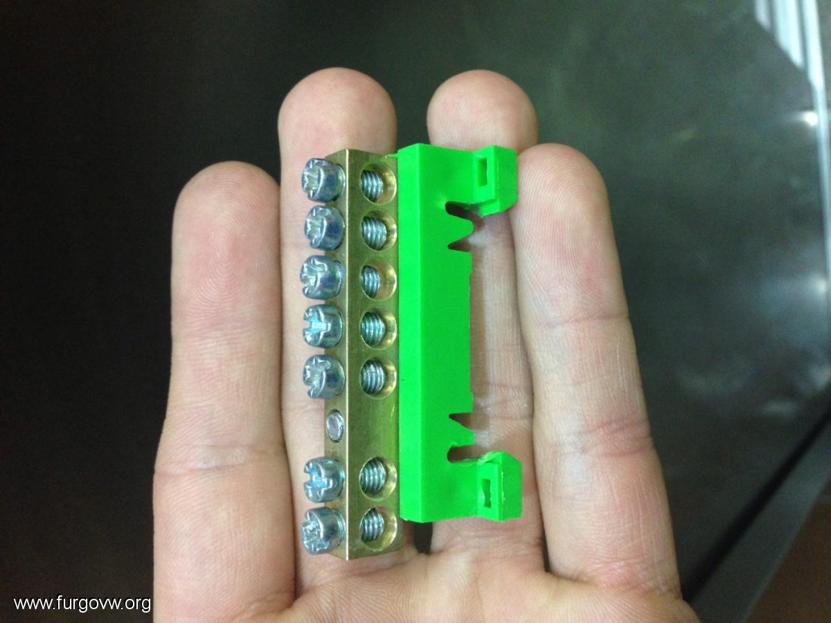

Esto es lo que voy a usar yo para las masas/negativos. Lo meteré en alguna cajita para protegerlo un poco.

Muy buena pinta tiene esa regleta.
Sólo le veo una pequeña pega: el diámetro donde se alojan los cables parecen todos iguales, del mismo diámetro. Estaría bien poder meter cables de diferentes secciones. Bueno, siempre puedes meter más de un cable (de sección menor) en un mismo agujero......

Si, son todos para la misma sección pero a los dos de la derecha les voy a pasar el taladro para unirlos y poder meter ahí el que viene derecho de la batería. Los restantes los dejaré para los cables más finos. Llevo 4 años viéndolos en el curro y hoy se me acaba de encender que podía utilizarlo. En fin .loco2

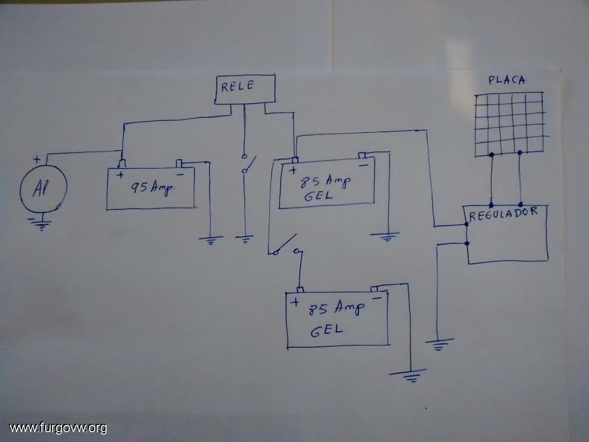

Necesito un pequeña ayudita.
La historia empieza por aqui.

La bateria que tengo es gel de 85 Amp y me parece algo corta y quisiera poner otra de 85Amp con lo cual sumariamos 170Amp.
Tengo una placa solar de 115W. y un rele.
Segun he leido en este hilo con una conexion con rele la bateria auiliar debe de ser igual que la principal.
http://ingemecanica.com/tutorialsemanal/tutorialn70.html
Con lo cual voy a poner esta instalacion.
Como veis voy a poner dos inteructores,uno ya lo tengo montado para desconectar el rele y un desconectador de baterias .
La placa solar  de 115w alimentaria las dos baterias de 85+85  normalmente.
Si por algun motivo me quedo sin carga y tengo que dar al rele,conectaria el inteructor del rele y desconectaria las dos baterias auxiliares para que quede en una sola de 85 Amp y no sea superior a la principal.Asi saldria del apuro y lugo iriamos a las dos baterias con la placa.
Ahora os hago las preguntas. Tengo una opel vivaro (trafit,prismata)
En el asiento del copiloto tengo sitio para poner la bateria de 85 Amp?
La bateria de AGM se puede tumbar?
Puedo tener una de gel y otra de AGM o tienen que ser las dos de gel ?
Que os parece?
karras
Añado otra pregunta.
Las baterias de AGM serian mejores porque admiten carga rapida?
AlvarA
Por partes, a ver si puedo ayudarte:
  • Yo no mezclaría una tecnología con otra: AGM o GEL, no las dos al mismo tiempo porque cada una lleva su tensión y sus historias.
  • ¿Para que tener una batería muerta de risa siempre desconectada? Lo único que consigues es que la vida útil de la otra batería sea menor. Es mejor tener las dos siempre al mismo tiempo y la descarga será menor y te durarán más.
  • En cuanto a tumbarlas sin problemas, están selladas y no deberían perder.
  • Del tema de espacio no puedo ayudarte, lo mejor es que midas el hueco y mires las medidas de lo que quieras comprar.

Siempre van ha estar las dos baterias unidas cargandose con la placa solo las separaria cuando cargue con el alternador en una urgencia
en esta hoja www dice que la bateria auxiliar no debe ser superior a la principal
http://ingemecanica.com/tutorialsemanal/tutorialn70.html#seccion12
Resumido dice esto
1.2- Batería auxiliar o de servicio
Para alimentar la instalación interior de los servicios del vehículo, que no sean las necesidades propias de funcionamiento del vehículo (arranque, luces...), es necesario instalar una batería auxiliar o batería de servicios, distinta de la batería de arranque.
Esta batería de servicios dará alimentación a la instalación eléctrica del habitáculo de la autocaravana, casas móviles, roulottes o de la cabina de carga y de los aparatos eléctricos allí instalados. En todo caso, la batería de servicio no debe ser bajo ningún concepto de mayor tamaño que la de arranque o principal del vehículo.
AlvarA
Perdona, leí rápido tu explicación y al ver el esquema me pareció entender que estaba desconectada normalmente.
Igual alguien puede decirte el tema de que no pueda ser superior, yo por las instalaciones que he visto por aqui es muy común tener segundas baterías con mucha mayor capacidad que la de arranque.

Porque una ya la tengo en los bajos y no tengo mucho sitio y debajo del asiento copiloto (que no se si entra)le veo el mejor sitio.
Una pregunta.
Va bien una placa solar de 115w para una batería de 170 Amp.
karras
