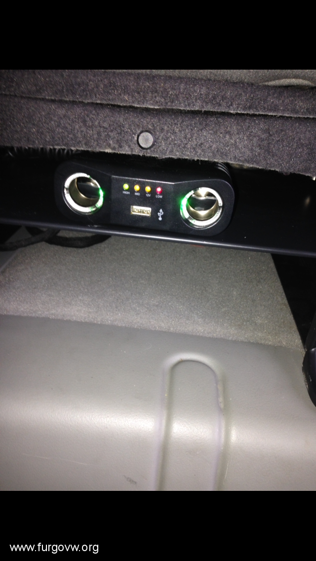

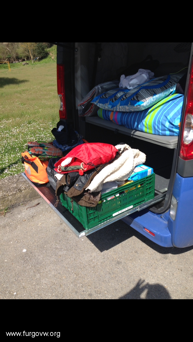

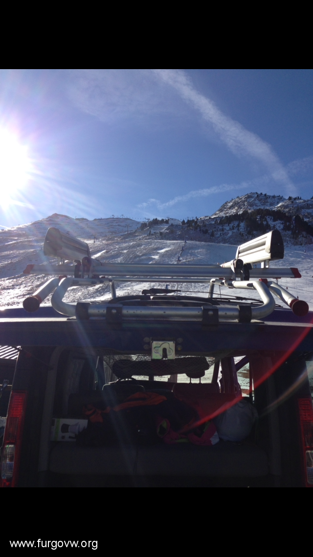

Desde que la compré le hice unos bricos, puse una goma de suelo de ascensor en el "salón", se limpia fácil y es práctica, un maletero extraible, unos porta esquís en el porta bicis y la segunda batería con día puntos de luz y tres tomas de 12v, esto por un profesional. Ahora estoy con el convertidor y lo quiero poner debajo de el asiento con dos tomas de 220v y un interruptor para su encendido. Ya iré poniendo fotos de cómo lo hago y como me está quedando. Más adelante me tocara una calefacción, por qué la jefa sino no se monta me a dicho. Así que a ahorrar.

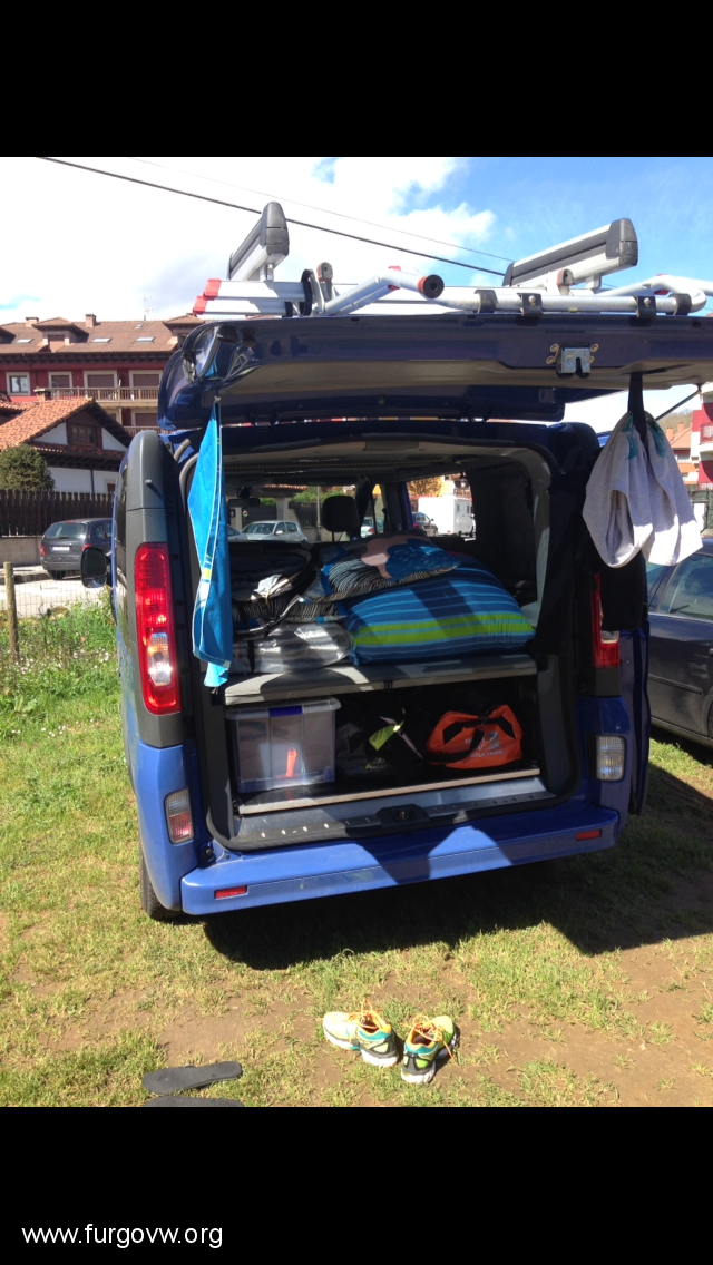

Se podría saber qué profesional te ha montado el maletero extraíble y las tomas de 12, y precio aprox?

kilianjornet
Aupa Iñaki 1981, debemos de tener un radar para estas cosas, se nos nota a distancia  .meparto!!

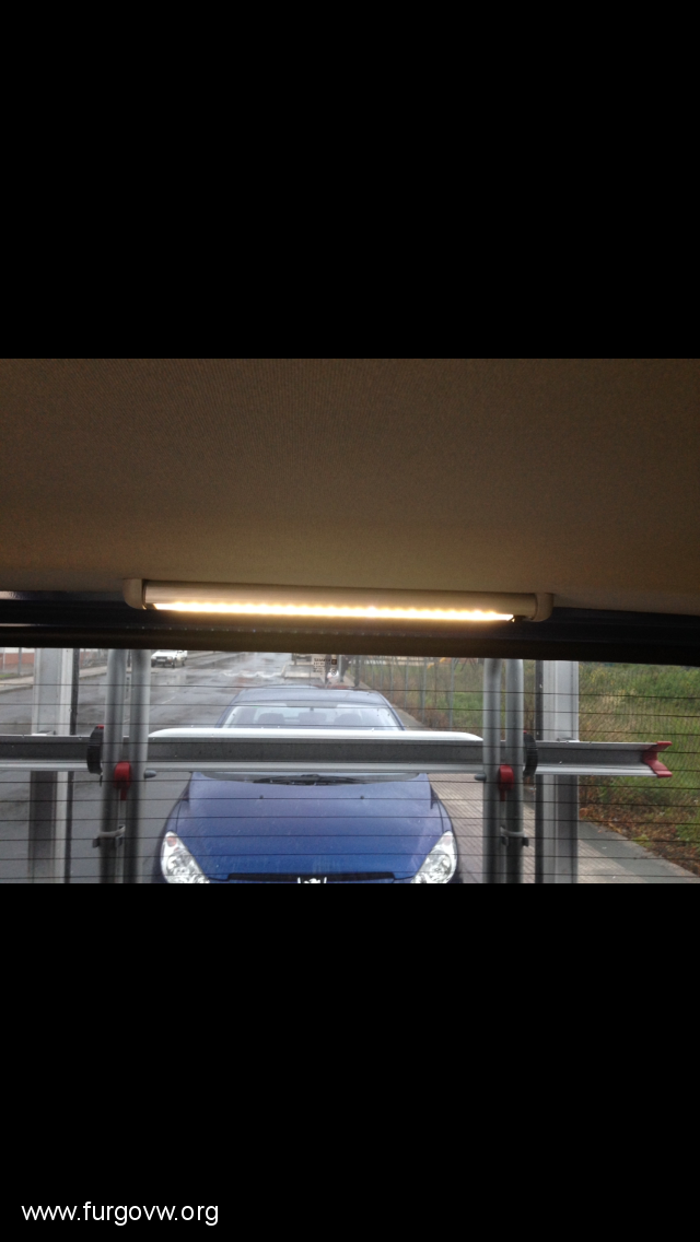

Te comento, el maletero extraible lo hice yo, sacando ideas unos foreros. Me pille las guías de 129kg en www.guiastelescopicas.com y los perfiles en leroy. Y lo de las tomas de 12v, me lo pusieron en Campertek. Me hizo la instalación de la 2bateria, el punto de luz que trae la generation, la toma de debajo de 12v, las otras dos de 12v con usb y otro punto de luz en el maletero arriba, uno orientable y alguna cosilla más.

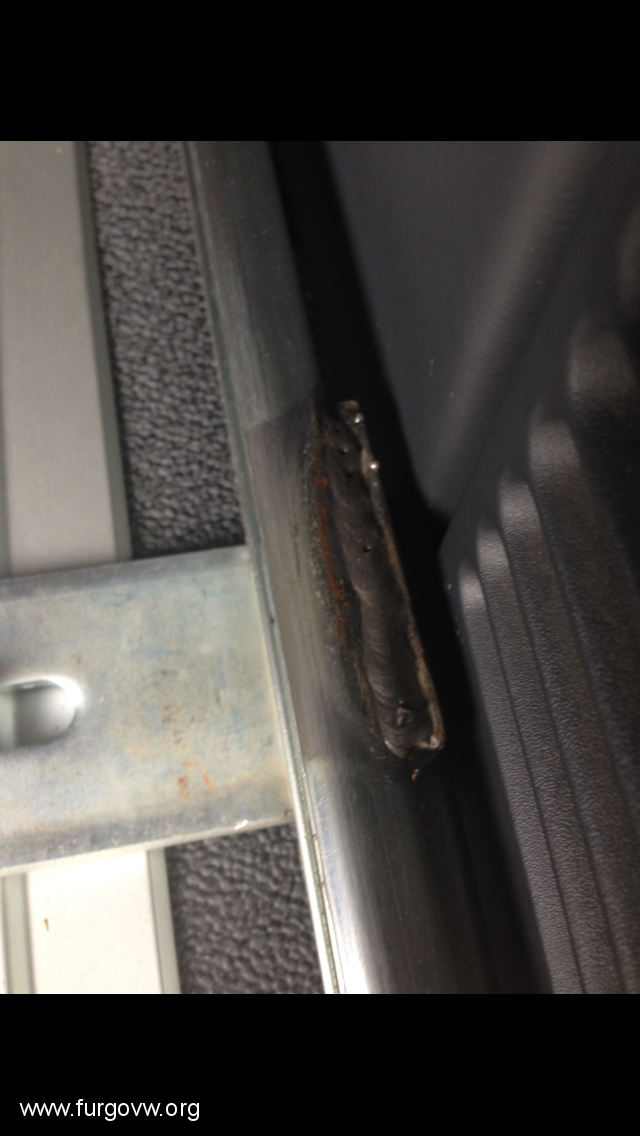

Si tienes una generation te puedo explicar paso por paso como lo hice yo, anclajes a los raíles de la furgo, escuadras... No tiene mucho misterio la verdad.

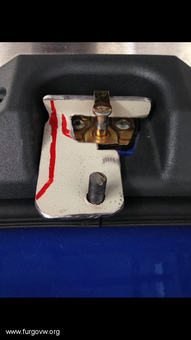

Daglan

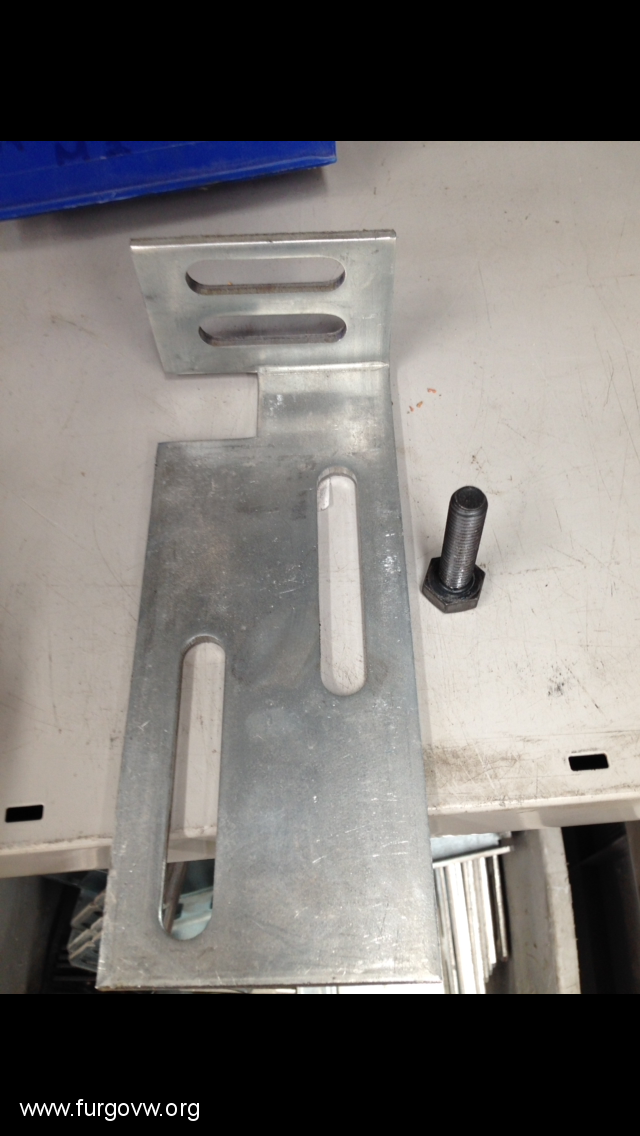

Hola kilian, podrías explicar como sujetaste las carrileras del extraible a las guías de la furgo, tengo muchas ganas de prepara un maletero así pero no tengo muy claro como sujetarlo.
Un saludo y gracias.
kilianjornet

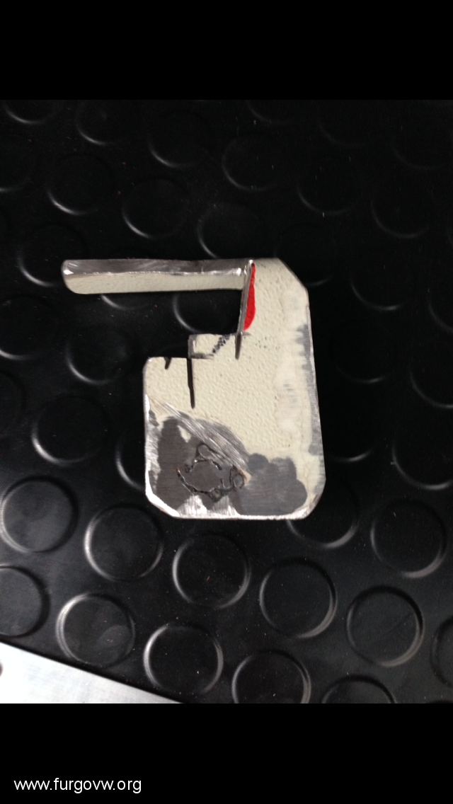

A la tarde te subo una foto de la escuadra, está soldada a la guía extraible y a la guía por un perno ( un cuadrado de chapa soldado a la rosca de un tornillo de métrica 10. Pero con fotos mejor. Luego lo hago.

javiher42

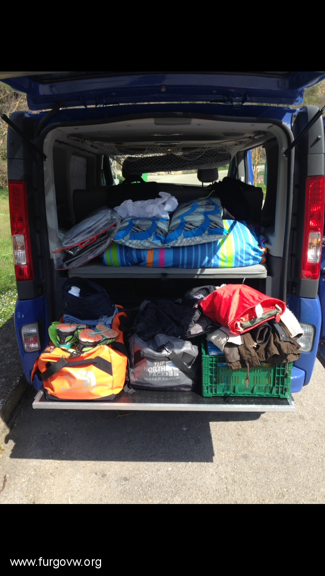

Yo también las quería poner y al final me decanté por un armario fijo. Era una faena vaciar el maletero para hacer la cama.

kilianjornet
Abre visto la presentación de tu furgo... 8 veces. Yo estuve para copiártelo pero el poner la bandeja me daba más libertad de movimiento y me puse a ello. Por cierto, el poty y la nevera anclados?  .panico

kilianjornet
Cita de: Daglan en Abril 20, 2016, 11:24:52 am
Digamos que el anclaje es algo parecido, par que te vayas haciendo una idea, lo que va debajo est metido en la guía de la trafic de manera que hace perdió y dónde está el tornillo tengo puesta una escuadra que va soldada a las guías extraibles. Me he explicado más o menos?
Los ato con las cuerdas de atar las motos. Los he probado sueltos y no se mueven. Pero no me cuesta nada atarlos.

kilianjornet
Gracias Ayrton42. Respecto a los amarres, a ver si te valen estas fotos.
