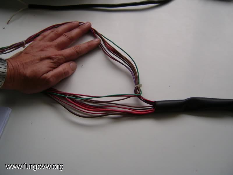

Bueno al fin por 150€ compre en el desguace la eberspacher D1LC. Buena pinta pero no consigo aclarame con los cables.
Acabo de abrir un tema de ayuda pero como veo que en algunos de estos temas no contestan mucho ;D he enviado privados a los que parece que saben del tema.

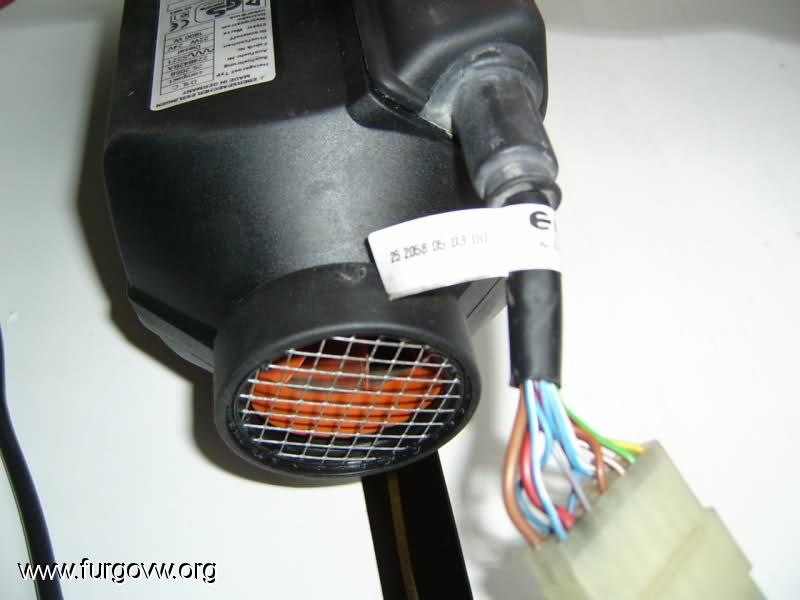

Tengo problemas con los cables para conectar una D1LC con nª 25.2085.05.03.00 a la bateria.

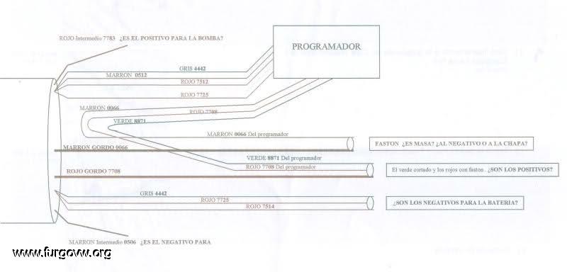

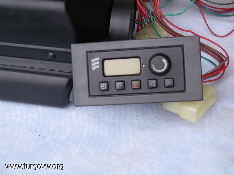

Os cuelgo esquema y fotos por si alguiwen puede echarme un cable  ;D
Esquema:

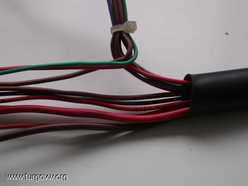

De la manguera principal del cableado salen:
1.- El mazo que va al programador
2.- 2 cables rojos finos y uno gris, que me los dejaron agrupados, pero no se si son positivos o negativos.
3.- 1 rojo gordo que se une con con otro rojo fino de la misma numeración quie sale del programador y otro verde del programador, tambien m,e los agruparon y no se si son positos o negativos.
4.- 1 gordo marron que se une a otro marron fino del programador con la misma numeración y van unidos en un faston de plastico rectangular y no se si son masa a chapa o negativos???

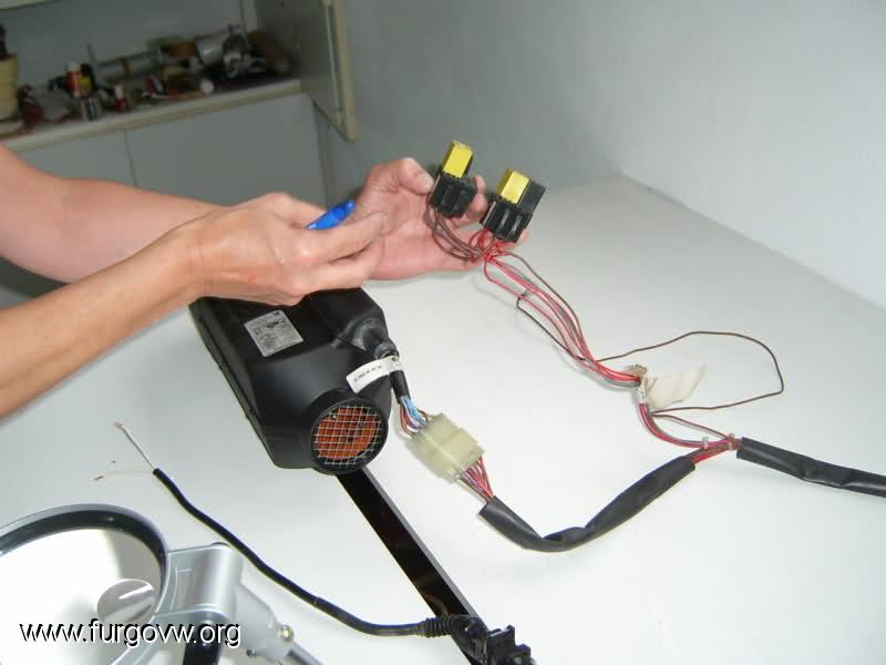

5.- Además me dejaron cortados y separados dos cables de grosor intermedio uno rojo y otro marron que creo que serán para la bomba pero no sé si el rojo será el positivo.
6.- Aparte por el otro lado del mazo salen dos relés que supongo que los fijo tal cual en algún sitio.
Si tienes problemas con alguna foto o con el esquema me lo dices. El esquema lo he hecho en Word y no sabia como convertirlo a foto para enviarlo, lo he imprimido pero tengo mal el cartucho de tinta y ha perdido los colores. Igual podía hacerle una foto, no se como hacerlo...
Gracias por adelantado, un saludo

He estado mirando y estoy casi convencido de que en el desguace se han olvidado de desmontar la centralita de la calefacción y sin ella no podrás hacerla marchar.
