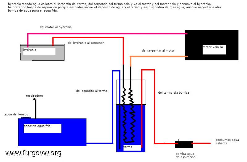

despues de leer desde el primero asta aqui he llegado,
una cosa, a nadie se le a ocurrido meterle un serpentin a un termo. porque en la mayoria de los termos normales tienen una tapa que se desmonta y ay adactamos un serpentin de cobre. yo lo tengo en proyecto (no he empezado) pero mi idea es un deposito de agua-un termo- bomba de agua y a los grifos de agua caliente.
luego seria un hydronic al serpentin del termo y la salida del serpentin al motor y del motor al hydronic de nuevo. ( estoy en intercalar alguna electrovalvula de dos vias para poder poner el hydronic al motor o al sepentin, todavia no lo tengo claro)
aver si os vale de algo mi idea.

No ahora en serio. si quieres litros el volumen cilindrico, ocupa demasiado, a lo mejor en una vw lt 35 te lo puedes permitir, pero en una t4, pareceria las ruedas de pedro picapiedra, en poco litros, no hay, a un precio que merezca la pena tunear, ya salio, no se si en este post u otro, que los hay, ya hechos, sobre todo para barcos, carillos, pero los ahi, en su version domestica, son los de placas solares, pero tambien nos vamos a muchos litros.......

vw 35lt yo al final me decanté por la opción del boiler o termo. El maestro Aghast se ha currado uno con un tubo de inox, dos tapas y un serpenín de cobre, con una capacidad total de 14 litros de agua que alcanza rápidamente los 80º grados. En breve pondremos fotos...

clozano  dices que muy facil? para que complicarnos si es efectivo y varato. grande? depende los litros que quieras y las medidas, uno de 30 litros estaria bien y si necesitas mas agua el hydronic lo calienta. tambien piensa que el agua del termo la podras vaciar cuando el deposito de agua fria se termine. por eso una bomba de aspiracion.
yo diria que funcionara, lo tengo en proyectos sin empezar.
