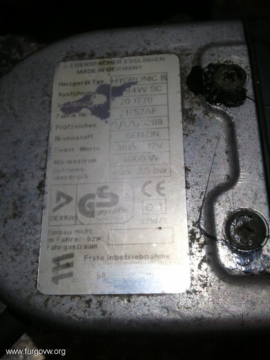

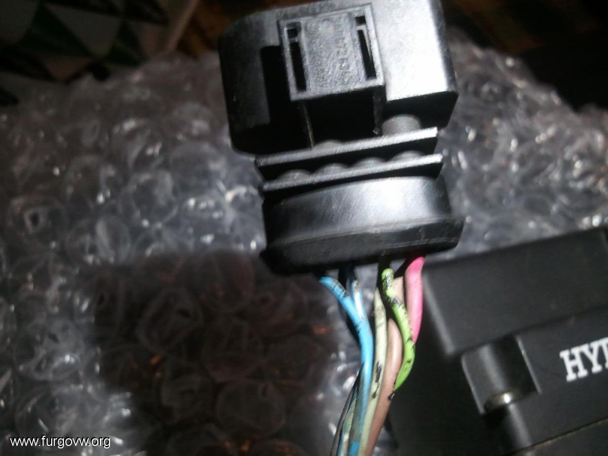

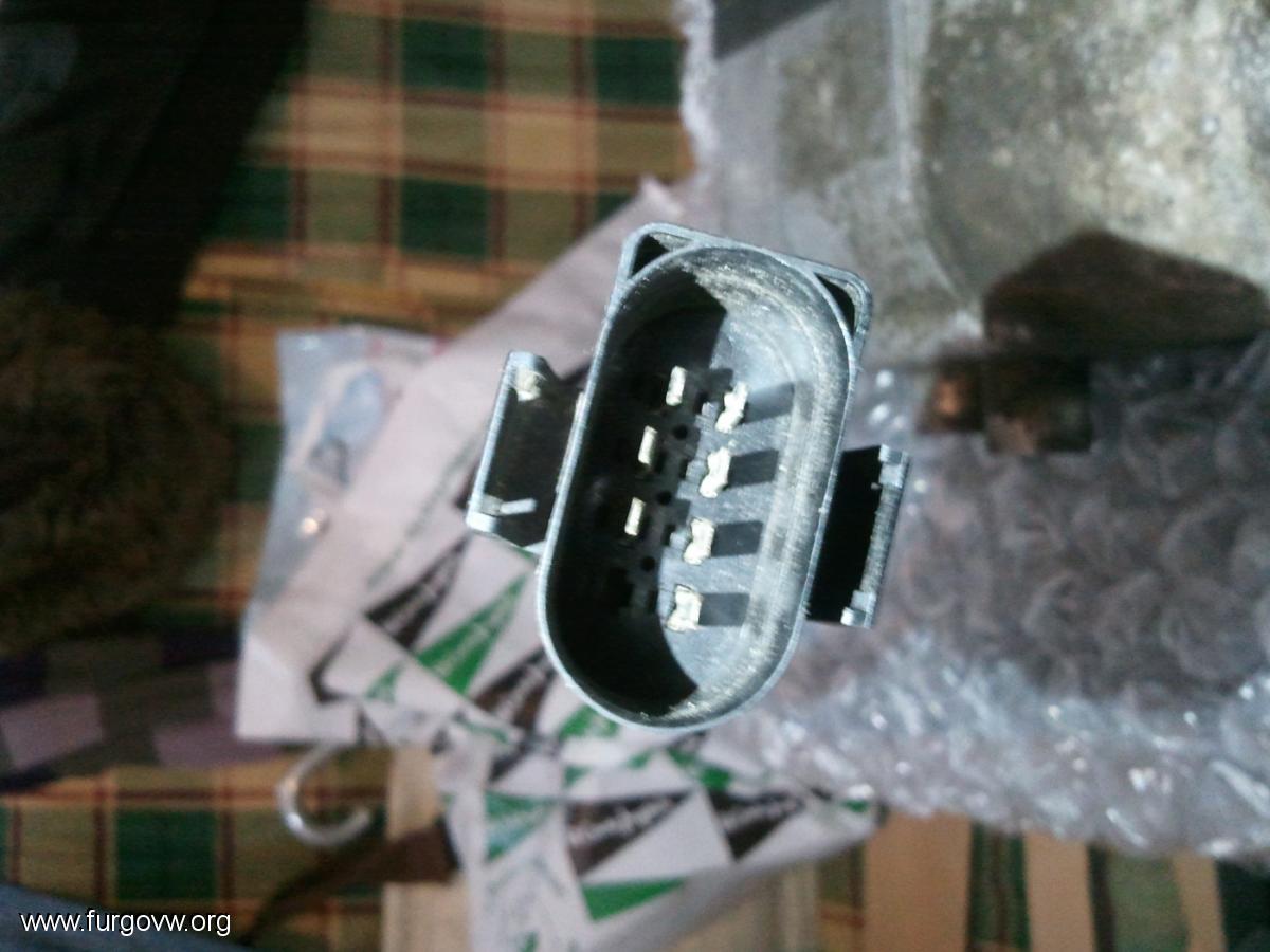

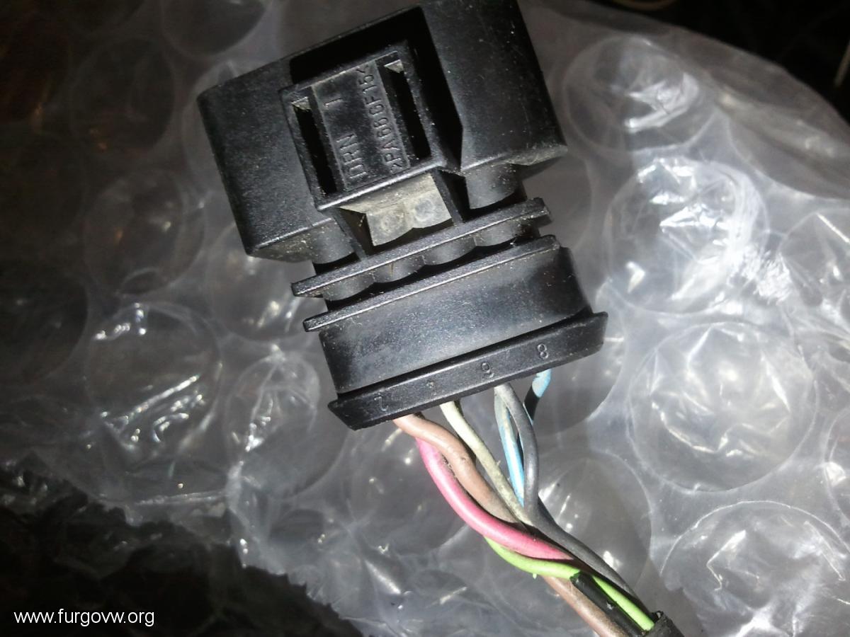

Hola, estoy intentando arrancar un Hydronic de gasolina B4WSC para utilizarlo como calentador de agua, pero no consigo que ande.
He leido muchos hilos sobre el hydronic y he probado a meterle corriente a los pines, + a los pines 1 6 7  - al 2, y el 3 y 4 a la bomba, pero no arranca.
Al darle corriente solo hace un pequeño click.
Tambien he probado a conectar uno de los pines de la bomba al negativo y el otro al pin 4 de la manguera, y nada.
Lo he desmontado y limpiado, y he probado a meterle corriente a los componentes por separado. La bomba de agua que esta integrada y   la turbina funcionan,  la bujia calienta.
Tambien he comprobado la bomba de gasolina dandole impulsos y funciona.
Alguna idea de como arrancarlo??? He leido que algunos usuarios han tenido problemas con algunos hydronic montados en coches saab. Espero que este no sea el caso.
A ver si alguno de los expertos que andan por aqui me pueden aconsejar sobre que mas intentar.
