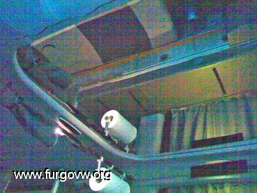

Cuando el techo de la furgo no está subido, la sensación de agobio en según qué personas puede ser importante, sobre todo al entrar en el habitáculo posterior. Eso es más acusado incluso en quienes entran por primera vez, como alguno de nuestros invitados.
Para minimizar este problema hay una solución muy sencilla: pegar un espejo en el techo, o sea en el reverso del somier de la cama superior. Cosa, por cierto, más fácil en las versiones no acolchadas, como por ejemplo las Marco Polo de 2004.
Como resultaría una locura hacerlo con espejo mineral, lo haremos en acetato.
La elaboración es tan simple como fijar una pegatina, pero en 905 x 985 mm en este brico, de un material muy económico (la plancha de 2000 x 1000 mm nos costará 36 € en un almacén de plásticos de cualquier polígono industrial) llamado comúnmente PVA espejado.
Sólo tendremos que desmontar la parte móvil de la cama superior
y trasladar la plantilla con un rotulador indeleble sobre el dorso de la lámina. Se corta muy fácil con caladora o tijeras. ¡Ojo! No cubrir con el espejo las dos estrechas franjas laterales
donde se apoya en el marco del techo: no ajustaría correctamente.
Luego, sobre la parte a cubrir del somier, pegamos cinta adhesiva de doble cara de la forma que más nos convenga. Por ejemplo, como nosotros usamos la parte más cercana al broche para pegar la ventosa de la ducha interior (se explicó en este brico),
pues reforzamos esa zona para que no se apoye en hueco.
Tras retirar el protector de todas las bandas,
pegamos con mucho cuidado el dorso del espejo flexible y, en cuanto le saquemos el velo, lo tendremos listo para montar en la furgo.
Con lo que resulta mucho más amplia... aparentemente. El resultado es espectacular, perfecto, como un espejo de verdad. Y durante el día multiplica por dos la luz que entra por las ventanillas.
Y, claro, también alegra la vista cuando se usa la cama inferior para no dormir.
