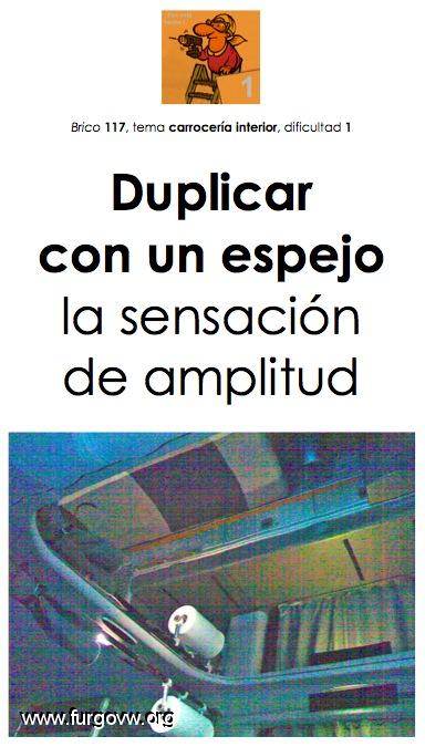

Como algunas fotos de los servidores gratuitos caducan y han dejado de verse en este brico, os lo he rehecho completamente y lo he subido en PDF para que lo podáis descargar o imprimir tranquilamente a todo colorpulsando sobre esta imagen:
¿No ves correctamente las fotografías de este brico?
> Descárgalo aquí en PDF
¿Quieres ver todos nuestros bricos [/size]en PDF?
> Pulsa aquí.
