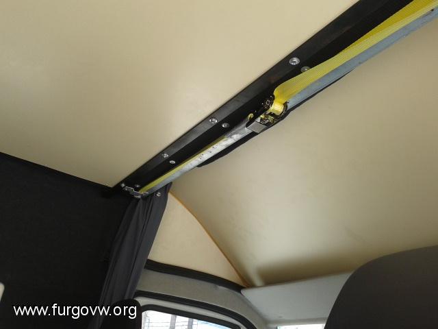

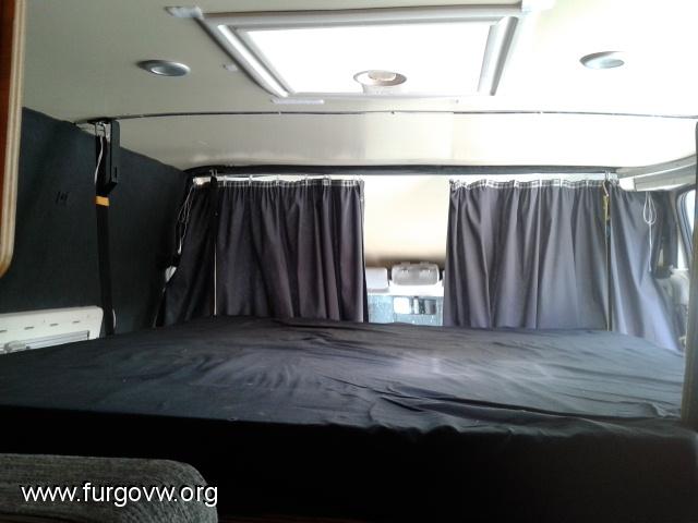

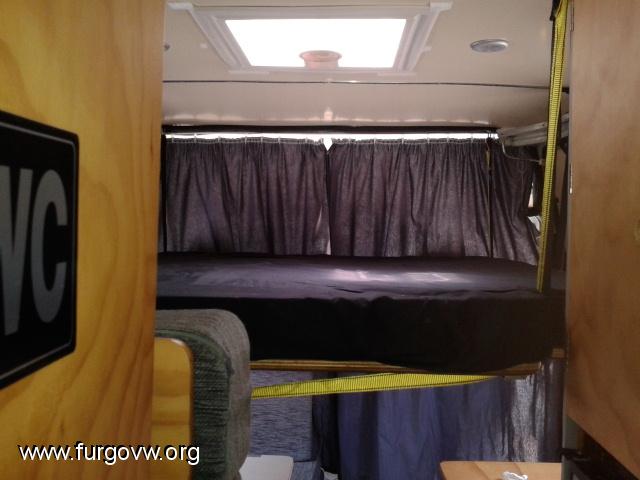

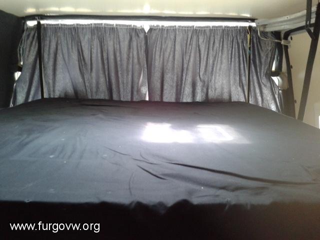

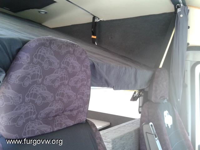

pues ahi ke van las fotos de mi cama;decir ke es casera ;D
tras reformarla le he kitao las suspensiones neumaticas y le he incorporao las de siempre suspensiones ke no fallan de alubias jaja .lengua2,y ha pasao la cama de ser de 2,10m a 1,60m,suficiente para mis dos hijos y mucho mas lijera claroesta .meparto

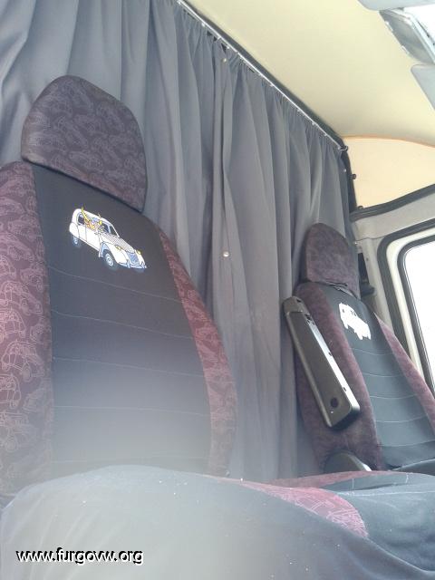

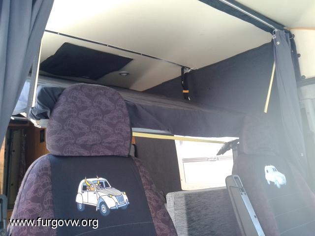

como casi todas camas de techo me ocupaba el puesto de condurtor de alante y eso no me acababa de convencer pues si hay problemas la tienes echada y no se yo..ahora keda libre lo de alante y por medio de unas cortinas tapas lo de atras no teniendo ke poner los aislantes ke siempre cantan

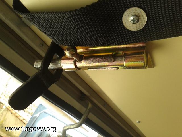

bajarla y subirla no cuesta nada,tan solo dos cerrojos y soltar las carracas..los reposacabezas los ajustas corriendo un poco los asientos de alante y le hacen tope alante y atras kedando trancada y supersujeta,no se mueve nada..y para subir lo mismo,primero de atras y darle carraca y luego de alante y lo mismo+ cerrojos..total menos de 1minuto
arriba me keda 51-53cm de hueco ya ke mi furgo no es la super alta sino la alta..para mis hijos mas ke suficiente
abajo de la base a el techo de la cama bajada68cm..bastante justopara estar en posi sentao en lo ke es el comedor ya sea cenando o lo ke sea,solucion kitamos el cojin de la base del asiento y perfecto estas sentao y no pegas para nada
