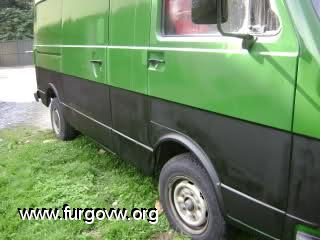

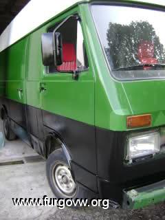

despues de darle algunas vueltas, me he decidido a pintar con rodillo, ya ke la furgo es viejecilla y yo no soy muy exigente en ese aspecto, no creo ke el resultado fuese peor de como me la encontre, ademas despues de hacerle esos pekeños arreglos de chapa, se kedaban muchos remiendos en otro tono de verde
1ª capa solo en la parte de abajo con negro mate, la parte superior keda pendiente para otro momento., heheh, asi voy, a tropicones

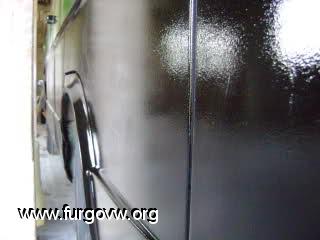

2ª capa con negro brillante, calculo ke una capa mas y pulir y kedara perfect

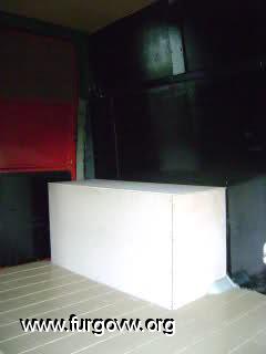

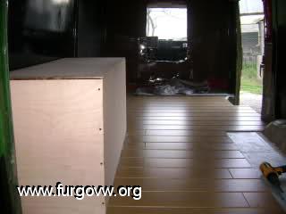

bueno, y por fin hemos comenzado con los muebles, lo primero el sofa cama, madera contrachapada de 4 y 7 mm., yo digo ke necesitaremos algo mas grueso para la parte superior, pero mi hermano dice ke no.. a vosotros ke os parecen 7 mm? tendra ke llevar muchos refuerzos, no seria mejor algo mas grueso? aunke pese un pokito mas?? jejej

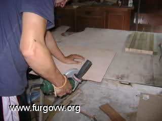

my brother y la radial
uno de los baules ke formaran parte de la cama
se abre por arriba con bisagras y en el interior esta dividido en dos

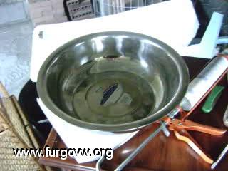

y aki la ensaladera de los chinos ke hara de fregadero, 2.30e  ;D la idea se la cogi a una chica aki en el foro, ahora no recuerdo cual, pero miles de gracias, hahahah..
bueeeno, pues eso es todo, ya os dije ke no era mucho, pero poc a poc
muchas gracias a todos por vuestro apollo y animos, saludossss  ;D

 .palmas .palmas no tiene mala pinta .palmas la madera que le pones de 5-7 contrachapada es muy resistente, yo de ti me sentava a lo bestia y sino pasa nada es que aguanta,juju! eso si refuerza los asientos que son muy utilizables y los colegas no tienen tanto cuidado como los dueños, eeee cabronessssss?????!!!!!!!!!

jajajaja so es por eso ke lo digo, yo soy bastante cuidadosa, pero le keda mucho trote a la xata como pa ke se me rompan los muebles en la primera acampada,. heheheh... y como cama no me preocupa por ke el peso se reparte, pero como sofas!!!  ???
aunke creo ke ya tengo la solucion, mañana lo vereis  ;D

la cama va de lado a lado, es de 180 por 130, la madera ke hara de mesa (osea ke se llevara la mayor parte del peso) si ke sera mas gruesa, todavia no la tengo, todo llega ;D
Edabal, muchas gracias, ganas la verdad ke no me faltan, mi hermano es el ke ya esta un poco aburrido de mi y de la furgo, pero yo le voy pinchando, hahaha, el tema es ke con lo de lijar, pintar, barnices, tornillos,,, si ke se, pero con la radial o la revalbadora(como se diga), yo no tengo ninguna experiencia y sin el hubiese malgastado muchas horas de trabajo y muuuuucha madera. hahaha.., aunke creo ke lo peor del curro ya esta, los muebles los terminaremos pronto, gracias!!!!

Por cierto... que tal queda al pintarlo con rodillo??
Queda aceptable?? En las fotos tiene buena pinta....

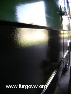

pues la verdad es ke me ha sorprendido, yo ke le tenia un pokito de miedo, pero ke va, encantada como keda, vamos, ke estoy muy contenta de haber empezado con la pintura... ya pondre fotos de mas cerca y cuando le de la 3ª capa, para ke la veais, y la pintura es tintanluxe, negro brillante, supongo  ke con pintura especial todavia kedara mejor, si cabe ;D
eso si, creo ke la mejor epoca para pintar, en invierno ke no hay moskas ni moskitos ni ningun bichito de esos tan molestos  .lengua2 y el rodillo de pelo, ke no deja rastro, el de esponja hace burbujitas muy pekeñas y deja algo de rastro
pero esperate a ver el resultado  ;)

hey!!!! ya veo que hay mas fotos...a mi lo de los 7mm no se.yo tengo de 2cm con 3 largueros y 6 patas de madera gordas todo lo que sea para que resista,
te esta quedando muy bien por lo de la pintura me parece que tambien la pintare a rrodillo por que veo que queda muy bien.

animate, ke no es pa tanto, eso si, yo no he lijado toda la pintura, solo los trozos ke tenian oxido, a ver lo ke me dura... si lo haces bien te durara mas sin duda...
os pongo unas fotos mas de cerka y con la pintura ya seka, tal como lo veis es como ha kedado
aahhh!! importante, me he ekivokado en lo de los rodillos, con los de pelo es con los ke kedan burbujas y ademas deja rastro y pelo, el de espuma es el ke va perfecto
creo ke esta tarde ire a por la pintura para la parte superior, ya me he emocionado, heheh  .sombrero .. verde militar, incluido el techo de fibra, ke os parece ???

el verde militar es cojonudo,, ademas si es mate, es super-resistente..a los arañazos etc.. un saludo y animo que esto ya marcha...... .ereselmejor
