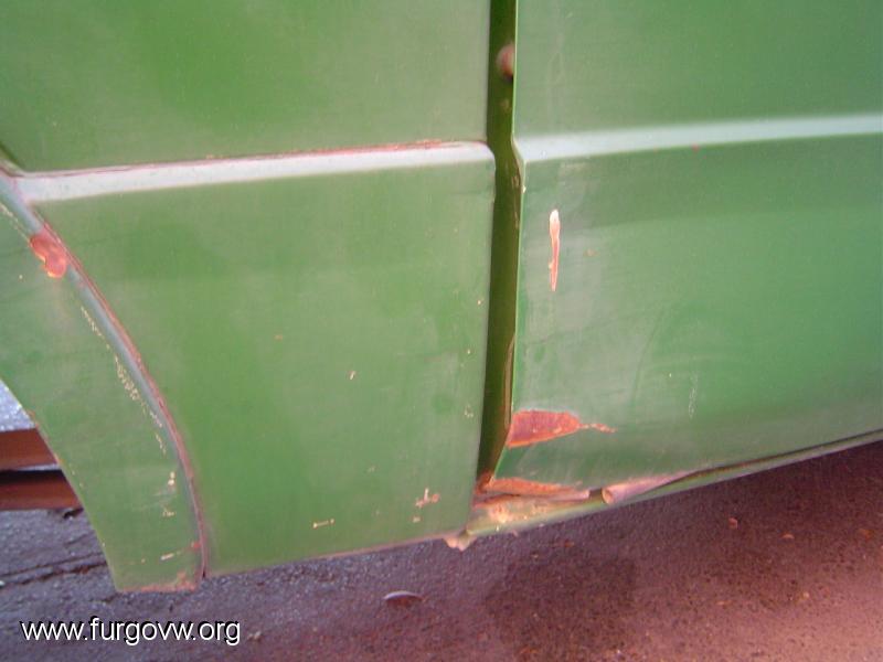

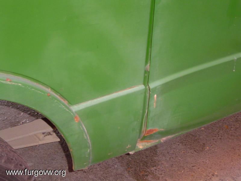

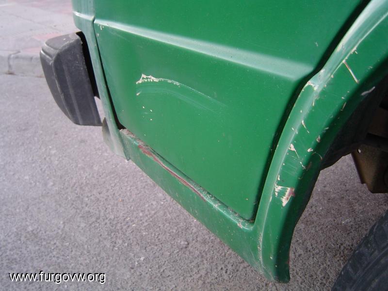

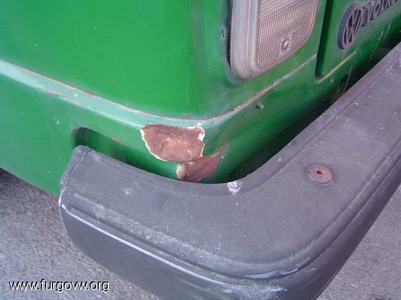

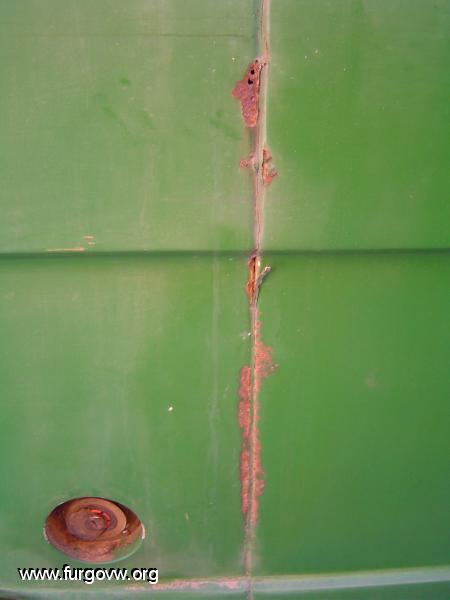

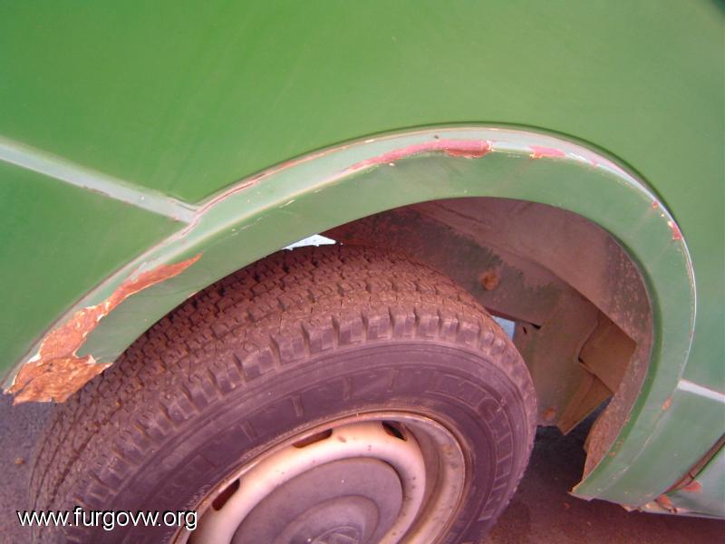

Aupa Dalua. Enhorabuena por el curro que te estas dano, y se te ve que lo haces con unas ganas!!

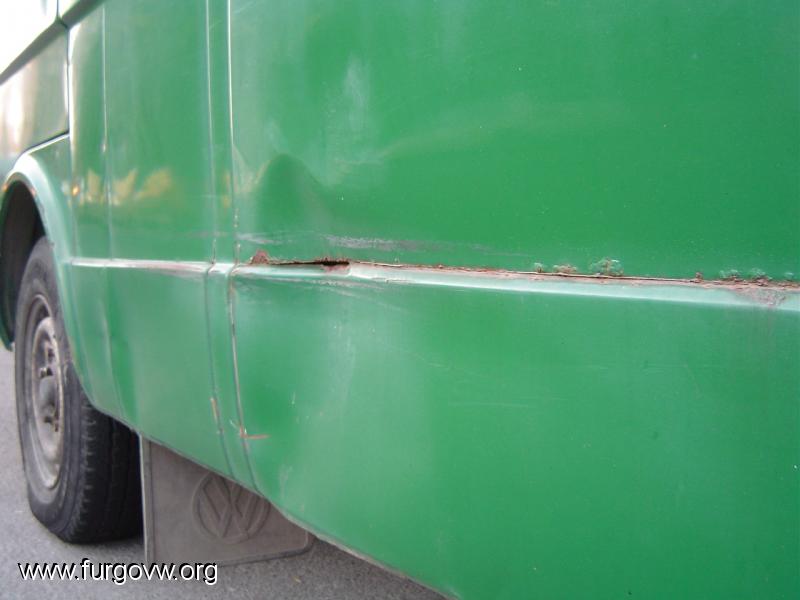

Como ando de trabajo por el sur, me acerque a ver la LT y le saque unas fotos. Te las cuelgo para ti y para que todos vean como estaba la furgo y como la estas dejando  .palmas
Espero que no te moleste y que te gusten. Tengo alguna mas, del motor, bajos chapa, si queires que te las pase a tu mail o cuelgue las que me quedan no hay problema.
Aunque tu le puedes hacer todas las que quieras, estas son como estaba en un principio.
Ah! el tio que la vendia, ya me dijo que habia gente de Galizia muy interesada y que bajarian el martes siguiente decididos a comprala, ami me parecio que era como para meterme presion, pero ahora veo que no ;D
Un saludo y atope con la LT!!

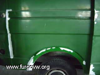

bueno pues despues de unos dias frotando, lijando, pintando como un pekeño saltamontes, ahora la ke necesita reparacion soy yo  ;D .... no siento los brazos dios mio!!! Soy una graaaan chapucillas, jajajja... pero ya se va notando el cambio y estoy contenta...
profesionales abstenerse de seguir mirando, jejeje

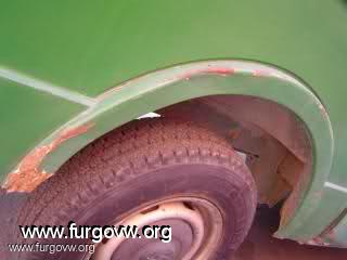

asi es como estaba antes:

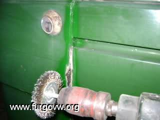

una buena pasada de lija (pufff, como pesa ese cacharro despues de un rato)
por suerte en mi casa siempre se ha hecho mucho bricolage, yo no, pero si otros miembros de la familia,

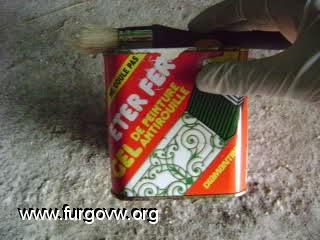

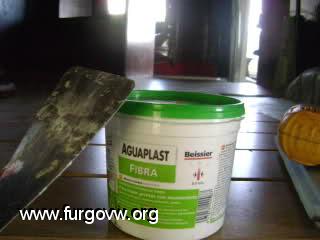

y casi todos los materiales o herramientas ke he utilizado ya estaban en casa, como esta masilla de fibra, el minio y otras pinturas antioxido...

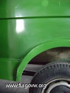

bueno, pues esta es una pekeña muestra del resultado... la misma rueda ke veis un poco mas arriba...
no se si aguantara mucho, pues no es facil kitar todo, todo el oxido, pero al menos de momento no tiene tan mal aspecto...

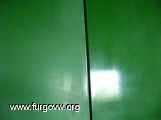

tambien he comprado ese maravilloso invento, el pulimento ;D.... y gracias a este likido magiko, la idea de pintar a la Xata de arriba a abajo, ya se me ha kitado de la cabeza, pues es muchisisimo curro y lo guardare para los profesionales, pero solo cuando me canse de gastar mi dinero en gasoil y kms, pues de momento, para mi, esta preciosa tal y como esta kedando con sus dos tonos de verde, el ke tenia (pero ahora con mas brillo por el pulimento) y el ke yo le he dado para tapar los trozos lijados y saneados, jajajaj...
aki podeis ver la diferencia de antes y despues de aplicar el pulimento

tambien decir ke no he conseguido kitar las manchas de los adhesivos, ni con pulimento, ni con kh7, ni rascando, rascando y rascando.... asi ke nada, mi prima trabaja en una imprenta y ya estoy pensando en un buen diseño para hacer otro adhesivo y colokarselo encima, jajajaj, no se ke mas puedo hacer... estoy entre eso y un grafiti, ya se vera...
estas son las marcas de la parte superior delantera, es fibra y creo ke no lleva pintura....(no se si se veran bien)
