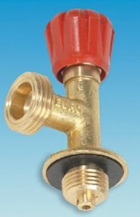

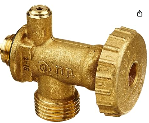

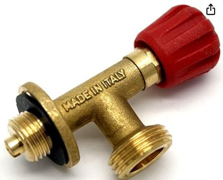

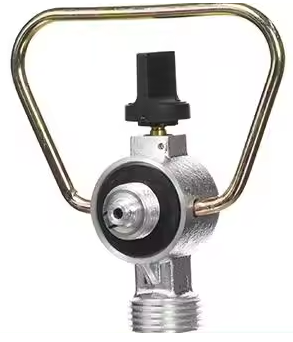

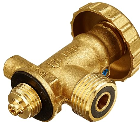

Buenas, tengo una consulta para el grupo. Llevo una temporada que huele un poco a gas al quitar la tapa del alojamiento de la bombona y estoy pensando en cambiar la llave entre la bombona y el regulador.
Ahora mismo tengo una GOK que no he encontrado por ningún sitio y lo que he visto por Amazon o Aliexpress no me convence, por eso me gustaría saber si alguien ha montado alguna y cual es. Intentaré pone alguna imagen de las que he visto...

La pega que les veo es el acople con el regulador, no parece que ajuste bien la junta pero no lo tengo claro, alguien las ha probado o las tiene??
manebar
Hola, creo que en páginas alemanas si las hay..., para hacer el cambio bien tendrías que cambiar dos, la que va donde la bombona y la goma de la cocina.
Creo que el problema de las que tu presentas es que podrían no caber bien dentro del habitáculo de la bombona ¿¿??, ahí el espacio va muy justo.
Escuché que alguien había hecho un apaño, dado que las partes metálicas estaban bien lo que hizo fue ponerles mangueras nuevas y en un taller de hidráulicos se las sellaron a la pieza metálica, es otra opción...
Que huela en el contenedor de bombonas es normal. Otra cosa es que exista una fuga. Para ello puedes rociar con espray jabonoso o detector de fugas todas las uniones. O hacer la revisión cuatri anual de la instalación por un instalador autorizado (fontanero). De paso te dará el certificado.
Por si tienes que cambiar las liras tienes este brico al que tal vez se refiera manebar. Aunque tu lira no será exactamente la misma el proceso es muy similar.
LIRA GAS SBS G8 Como cambiar liras económicamente.
