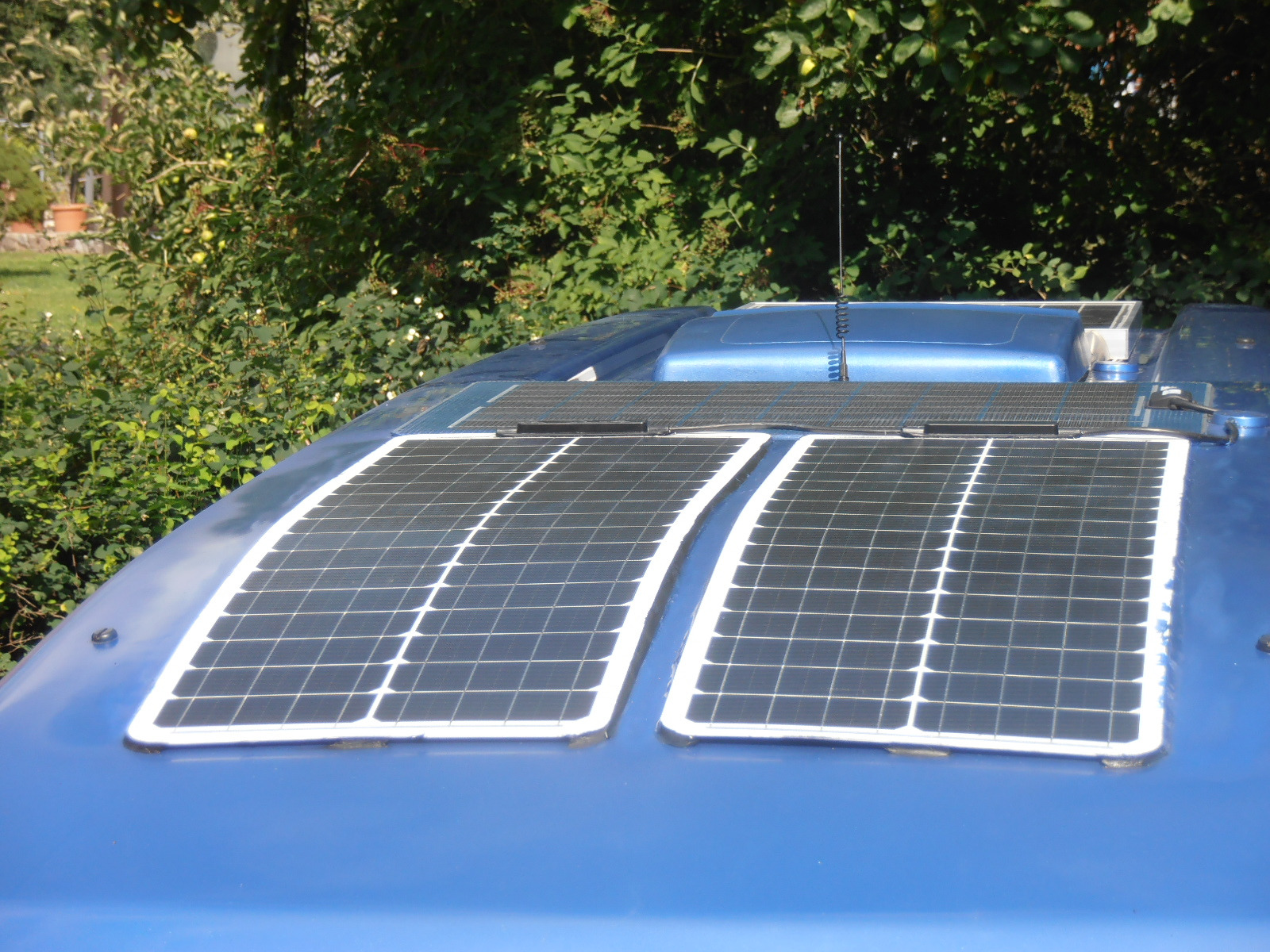

Mi sistema solar tiene 2 módulos flexibles de 50 vatios, 1 módulo marino de 45 vatios y 1 módulo de marco de 50 vatios.
Un total de 195 vatios pico.

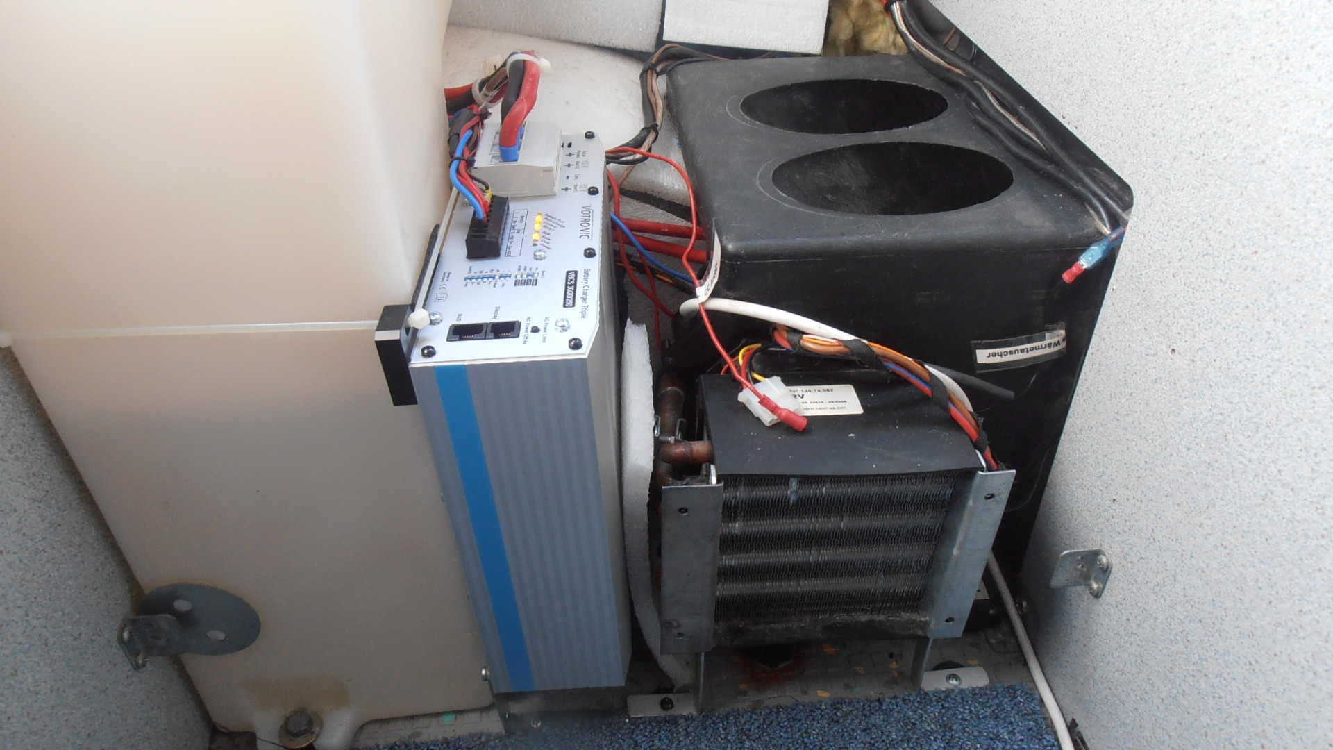

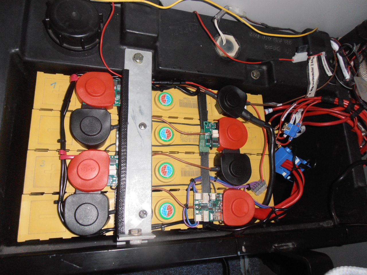

La tecnología de carga está diseñada para baterías LiFePo4:
VOTRONIC
Booster de 45A, cargador de red de 30A y controlador de carga solar de 350W.
En el compartimento de la batería hay una batería LiFeYPo4 de WINSTON con 130AH con equilibrador.
Salve!  Holger

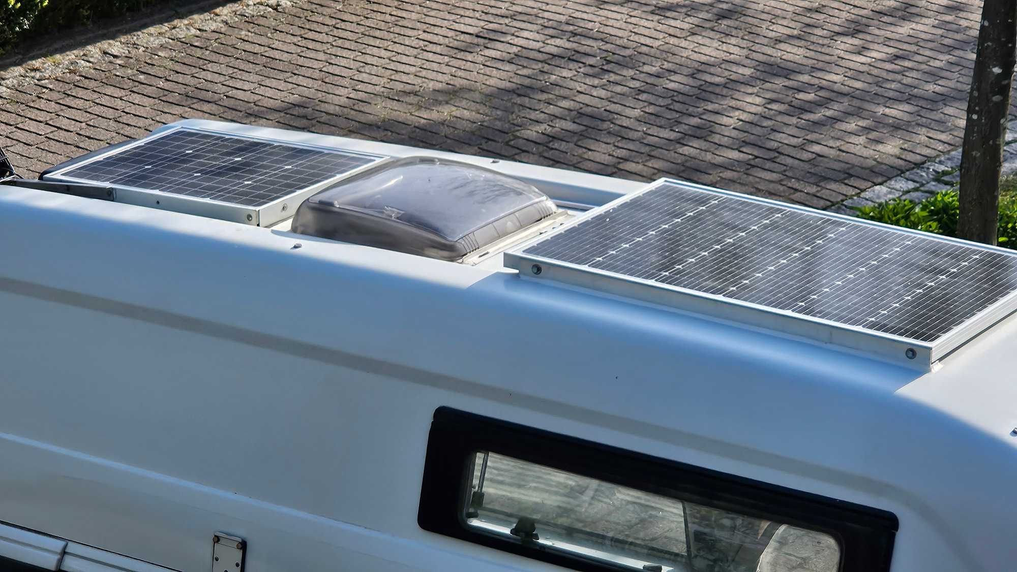

Un amigo montó un módulo rígido en su CE.
El módulo se pega al vehículo con un perfil de aluminio. Es un módulo de 130 vatios.
https://www.bau-tech.shop/solarmodule/130-watt-module/1-stueck-130watt-solarmodul-monokristallin-12v-130w-solarpanel-19-mwst.html
Aquí en Alemania actualmente puedes comprar los módulos sin el 19% de IVA.
Salve!  Holger
