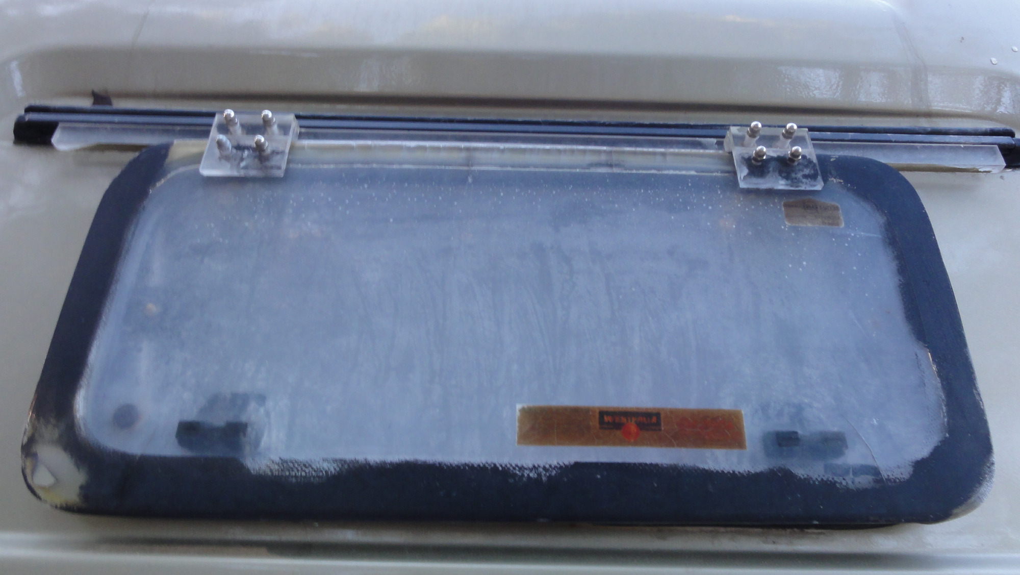

Hola otra vez. Mi hija le ha dado un golpe por accidente al compás de la ventana de arriba y se ha desprendido de la ventana, ocasionando un boquete en la parte donde estaba sujeto el compás. Ahora está colgando y la ventana con un agujero. >:(
Me han comentado que es posible que lo cubra el seguro pero necesito saber algún lugar donde poder repararlo, preferiblemente por la zona de Barcelona. O comprar una ventana nueva?? :'( Muchss gracias!!
carelitri
Ya te digo yo que las ventanas no las encuentras y los compases tampoco. Recientemente en el grupo de whatssapp un compañero ha hecho un apaño con un compas distinto y lo ha adaptado porque lo originales no se encuentran.

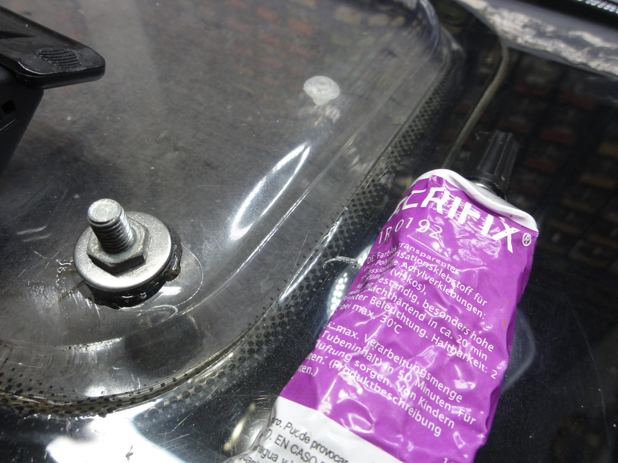

Bueno, subiré algunas fotos.
¿Quieres que tu coche quede así?

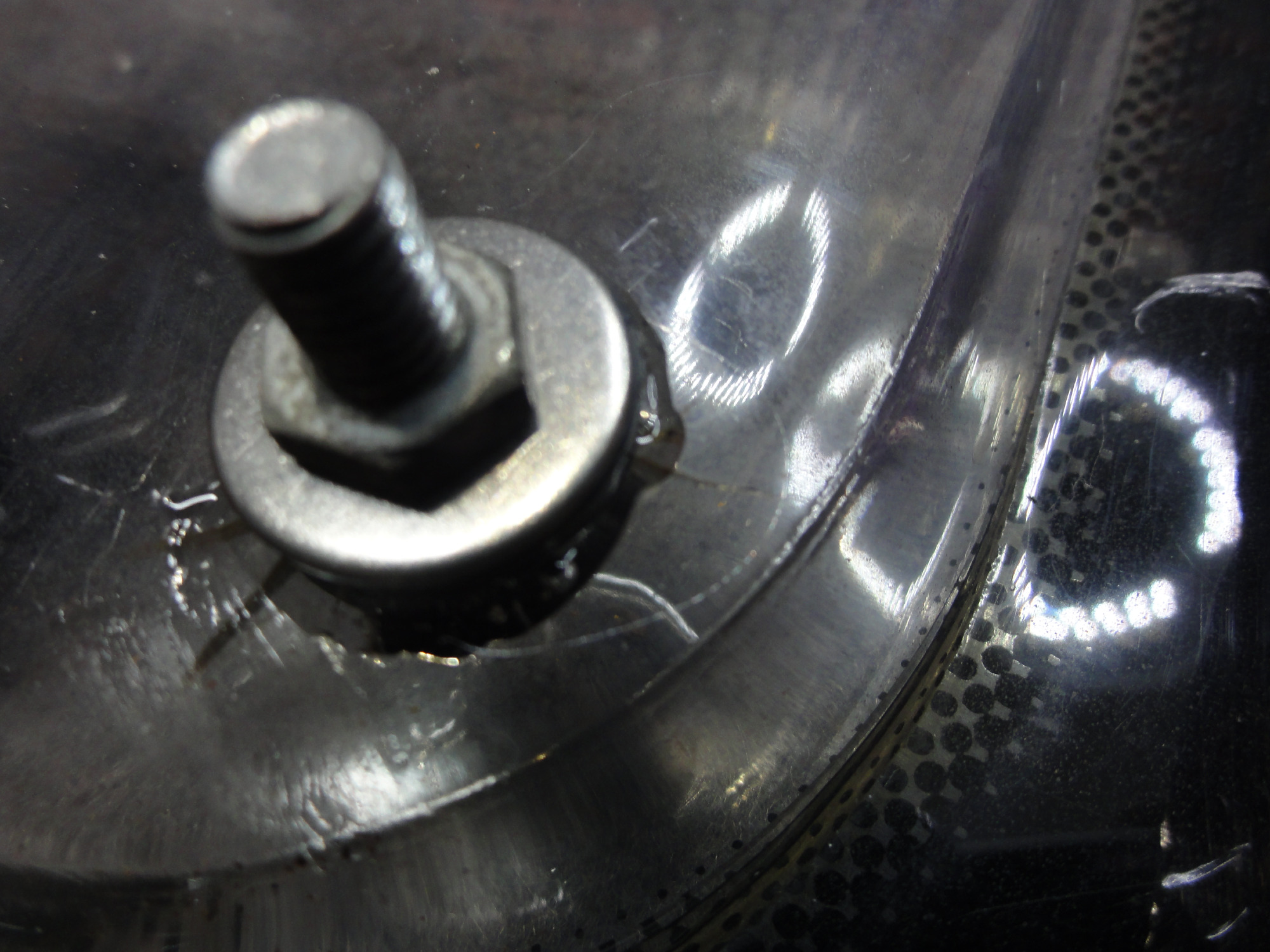

Reparando grietas finas.
Aquí tienes un ejemplo para la luneta trasera:
Afloja los dos tornillos del brazo telescópico.
Levanta la luneta y retira los tornillos de la tira de montaje.
Ahora afloja la tuerca de 10 mm y sujeta el tornillo con unos alicates de punta fina. ¡Debería encajar bien en el agujero!
Ahora retira la arandela. Fíjala con Acrifix o, según el daño, con una arandela más grande.
Ahora coloca la luneta y una arandela V2A encima y aprieta la tuerca.
Con esta medida, la luneta debería durar mucho tiempo
