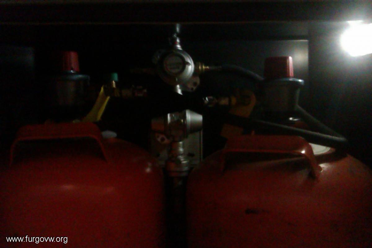

Tras cuatro años con la AC toca pasar la ITV y también la revisión de gas. Llevo dos bombonas de propano naranjas montadas con un Monocontrol CS (sistema de seguridad que corta el paso de gas en caso de impacto) y un DuoComfort (sistemas que cambia de bombona automáticamente cuando se termina una).

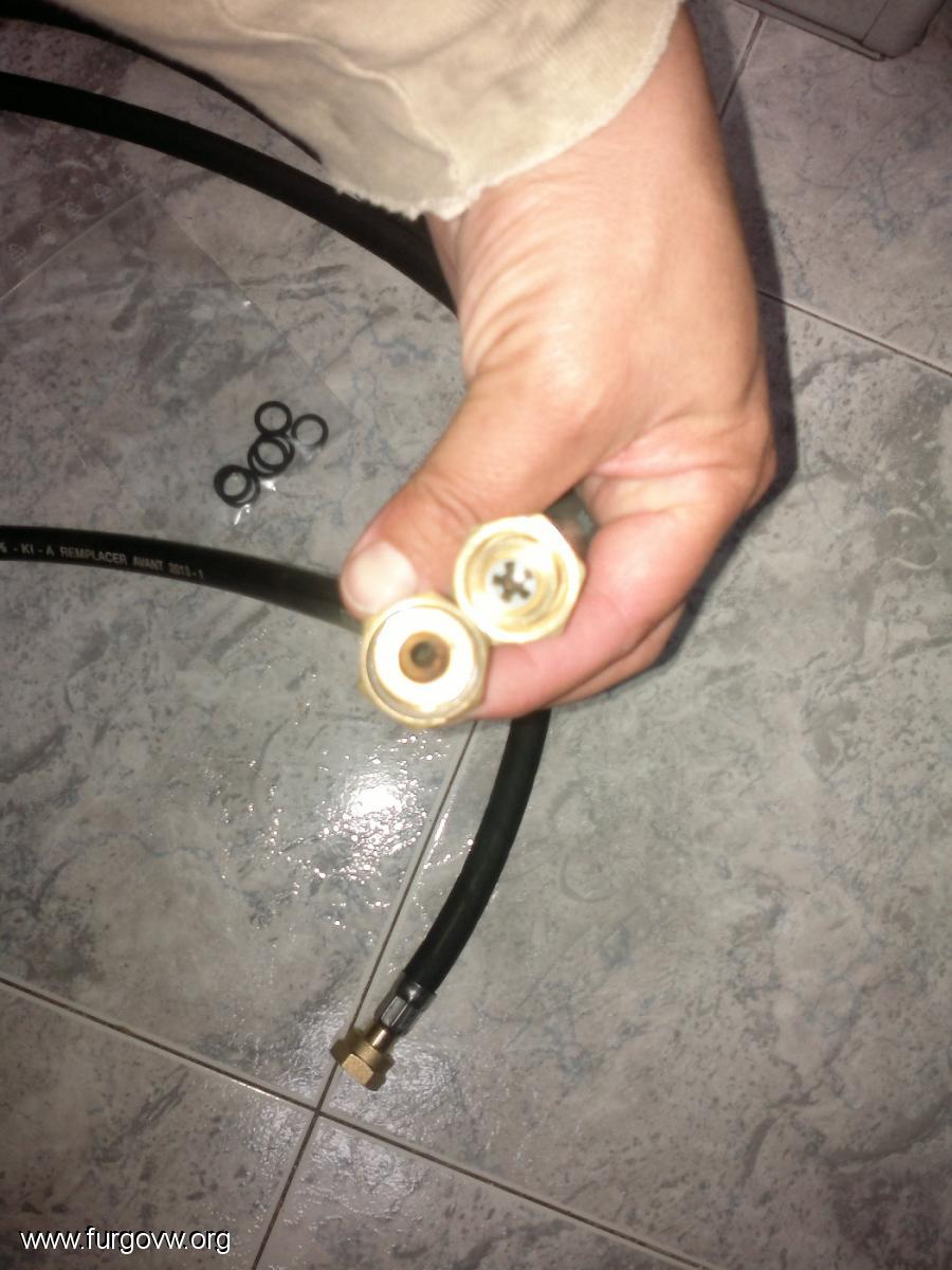

Pero como sigo en mis trece me acuerdo de una tienda de recambios especializada en recambios de camiones donde alguna vez he comprado cositas y donde he visto que montan liras de alta presión para los circuitos hidráulicos, algunas aguantan hasta 400 bares (que es distinto de tabernas  ;D). Ellos no disponen de liras homologadas para GLP, así que decido comprarme unas en un almacén de fontanería. Por si acaso, las compro más grandes ya que tengo intención de cortar la rosca que no me vale y colocar la de la lira vieja que conecta con la válvula. En 15 minuto me cambian los rácores y me llevo unas juntas planas por 7 euros  .palmas

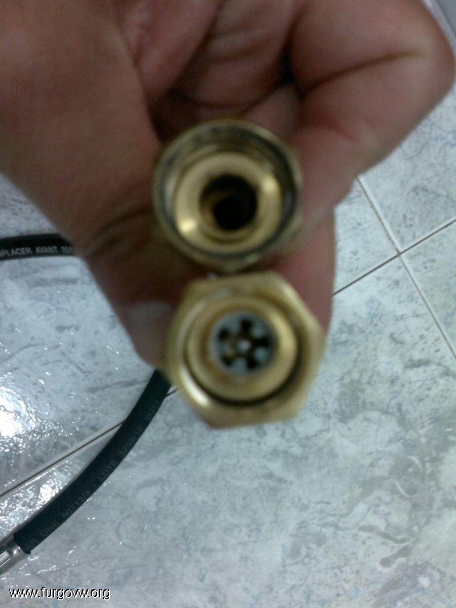

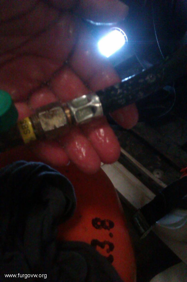

Lira vieja y la nueva con sistema antirretorno.

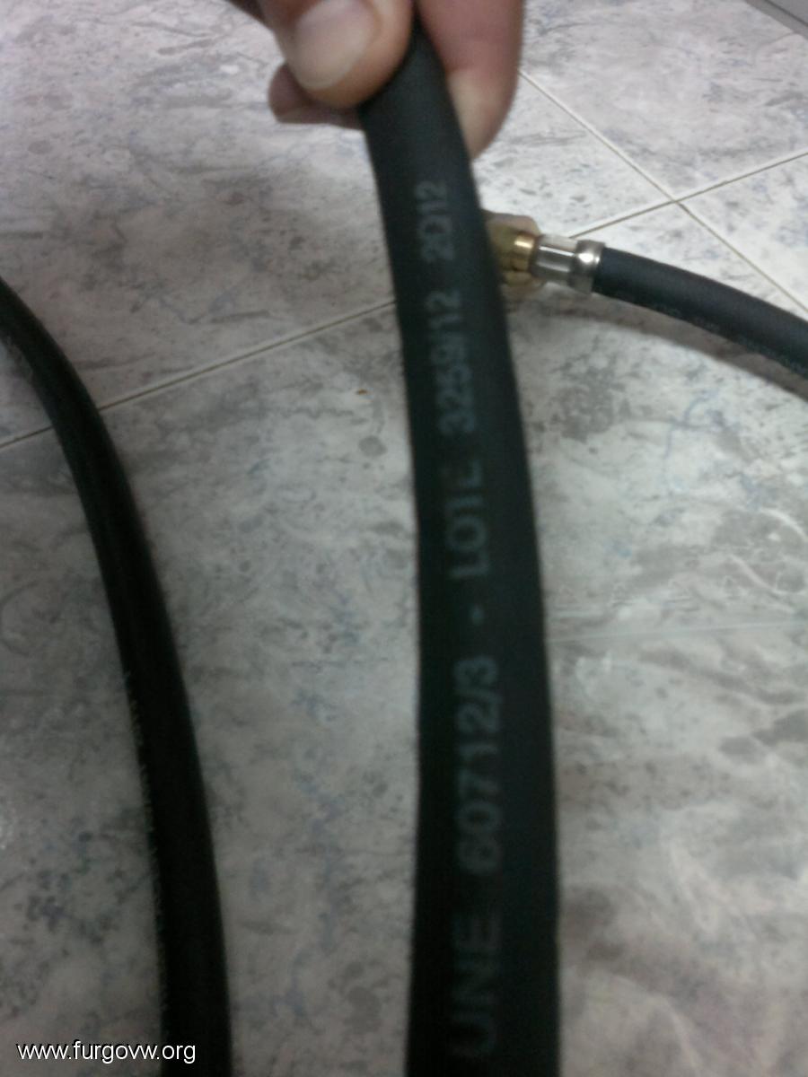

Lira nueva con nº de lote, UNE 60712/3
Lira vieja caducada en enero de 2013.

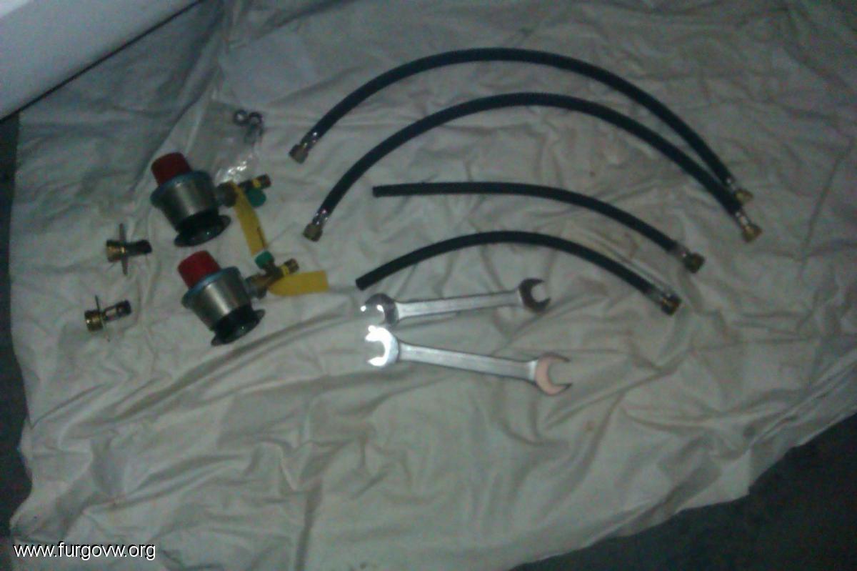

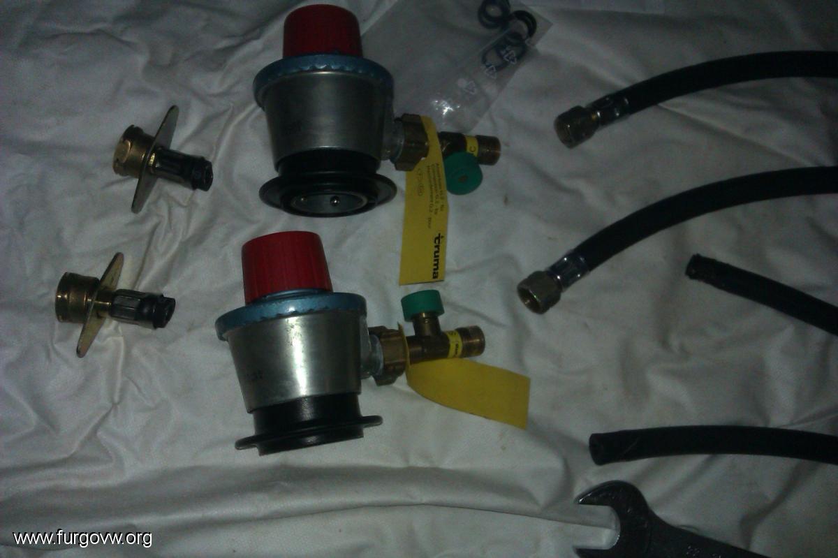

Lira vieja montada y las dos nuevas antes de ser modificadas. Eliminaré los dos rácores de rosca izquierda (vienen con unas muescas para identificarlos).

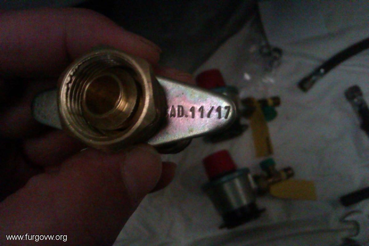

Fecha de caducidad de la lira nueva. Este racor izquierdo lo he sustituido por el que rosca en la válvula de corte de TRUMA.
Liras ya modificadas presentadas para el montaje.
Detalle de los rácores sustituidos.

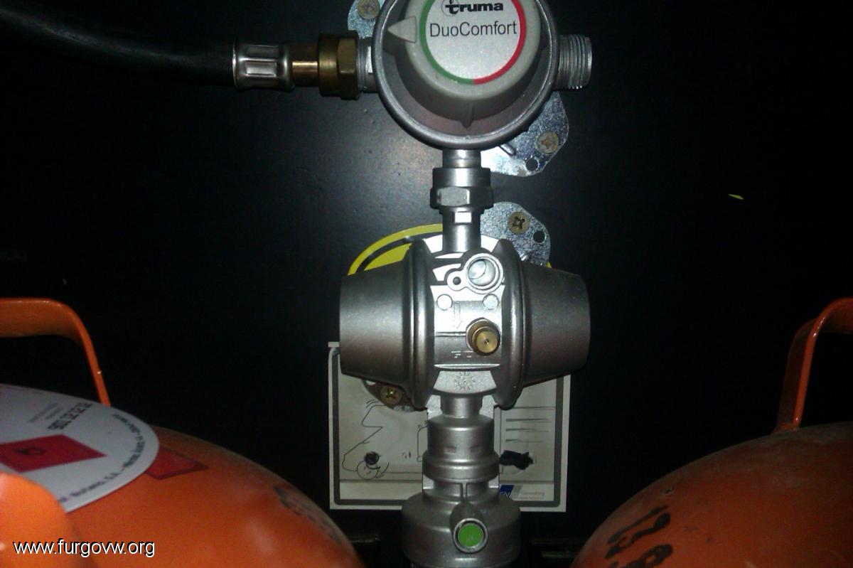

DuoComfort y rosca (derecha) que aprovecharé de la nueva lira.

Esta creo que el la Válvula donde el fontanero medirá la presión y comprobara si hay fugas mediante un manómetro. Esta semana o la próxima me lo mira y me da el certificado.
Montaje final.

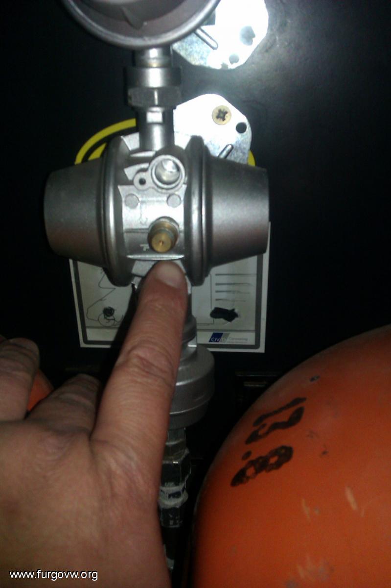

Cita de: kirikino en Junio 13, 2013, 22:50:18 pmUna pasta porque me venden las junto con la válvula de corte de seguridad y no hay manera de conseguirla sin la ella porque esos rácores los sirve TRUMA así montados con la válvula incluida (esta válvula corta el paso en caso de rotura del circuito de gas).
Después de más de un año con furgo me doy cuenta que mi lira no tiene la válvula de corte de seguridad  .panico
¿Puedo reclamarla al concesionario o tengo que espabilar y ponerla por mi cuenta?
