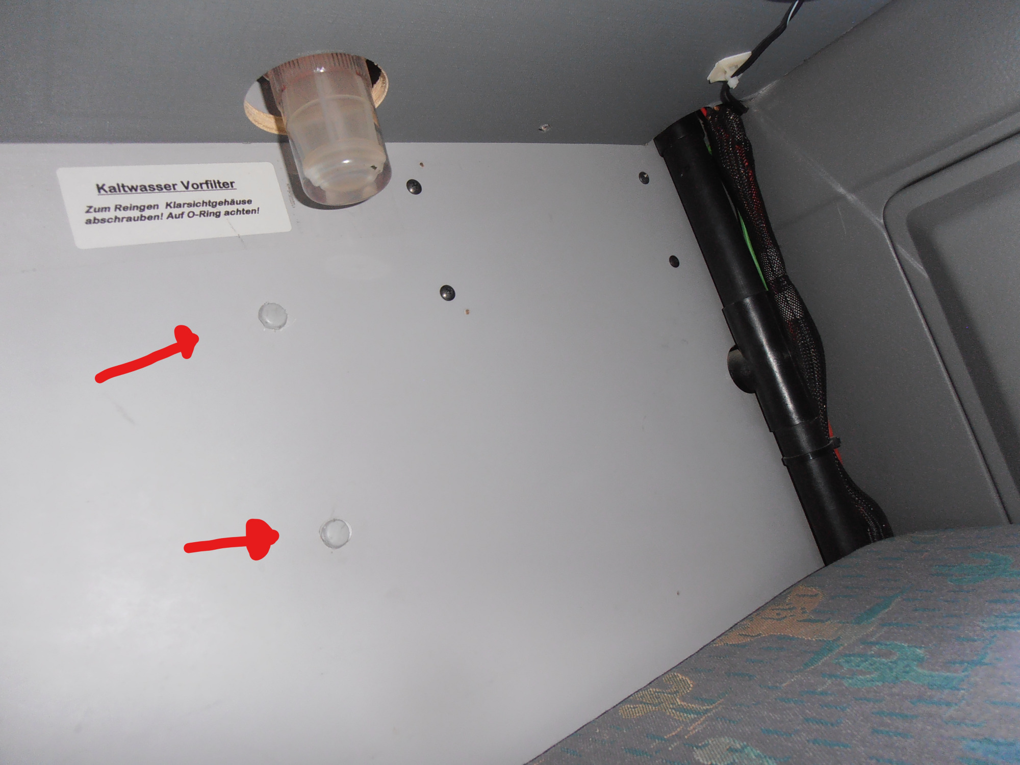

Hola  Marianeta !
Para retirar la nevera, se deben quitar estos tornillos.
Salve!  Holger
Marianeta
Perdona por no haberte respondido antes!! Muchas gracias por la respuesta!!
 No los veía porque me los tapaba un cacharro que tenía colocado.
Me estaba volviendo loco. Ya lo tengo solucionado y la nevera arreglada.
