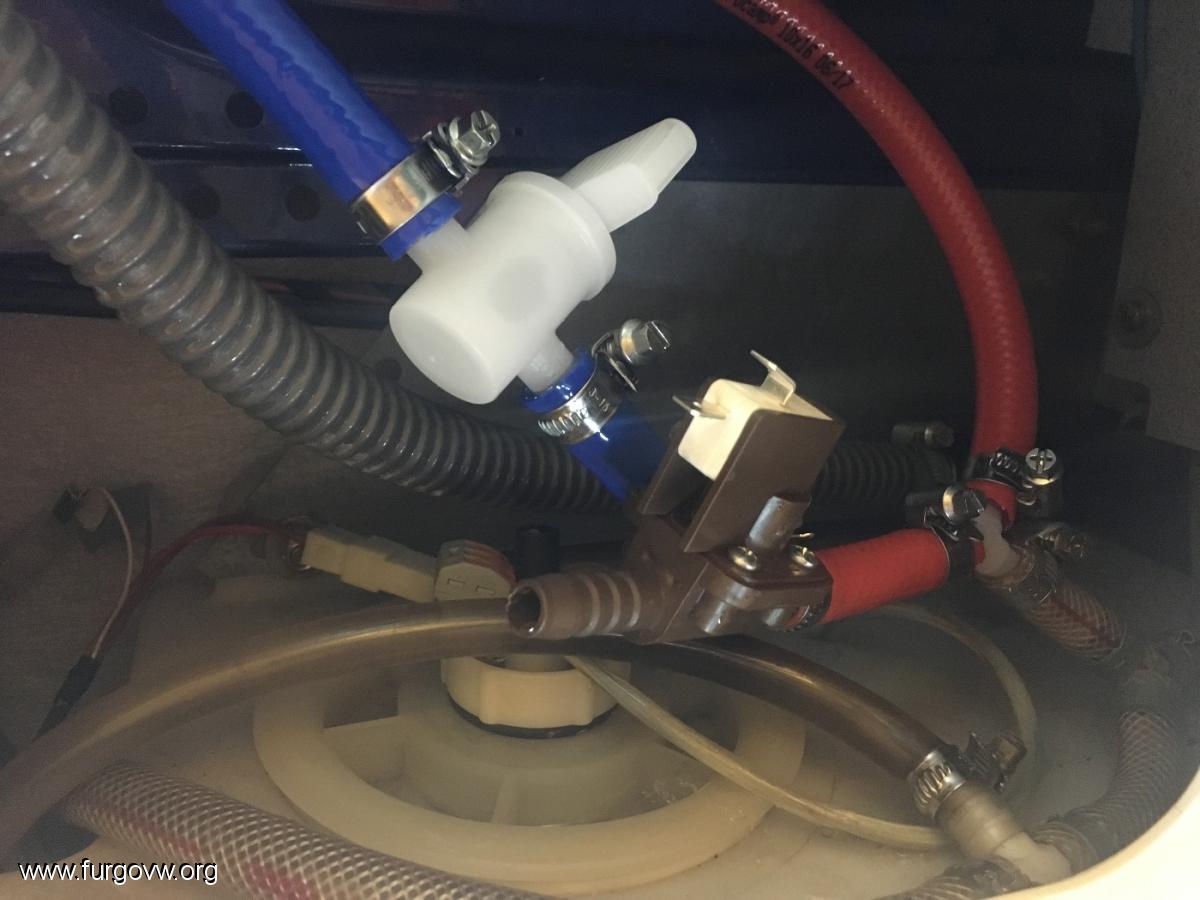

Eso iba a poner yo,en esa llave le puse una doble rosca y le acoplo ahí la ducha,en el grifo del fregadero hice un puebte con un interruptor así puedo usar la ducha desde fuera sin dar a los grifos ni al poty .loco2
Mi idea es parecida, pero para una ducha interior con agua caliente. Acabo de recibir las chuches para montarla. Voy a emplear un Kampa Geyser (Vulkan IV)..
La salida del depósito la voy a poner directa a la entrada del Kampa y el retorno de agua caliente de este lo voy a llevar al distribuidor de grifos, así puedo tener agua caliente en todos.

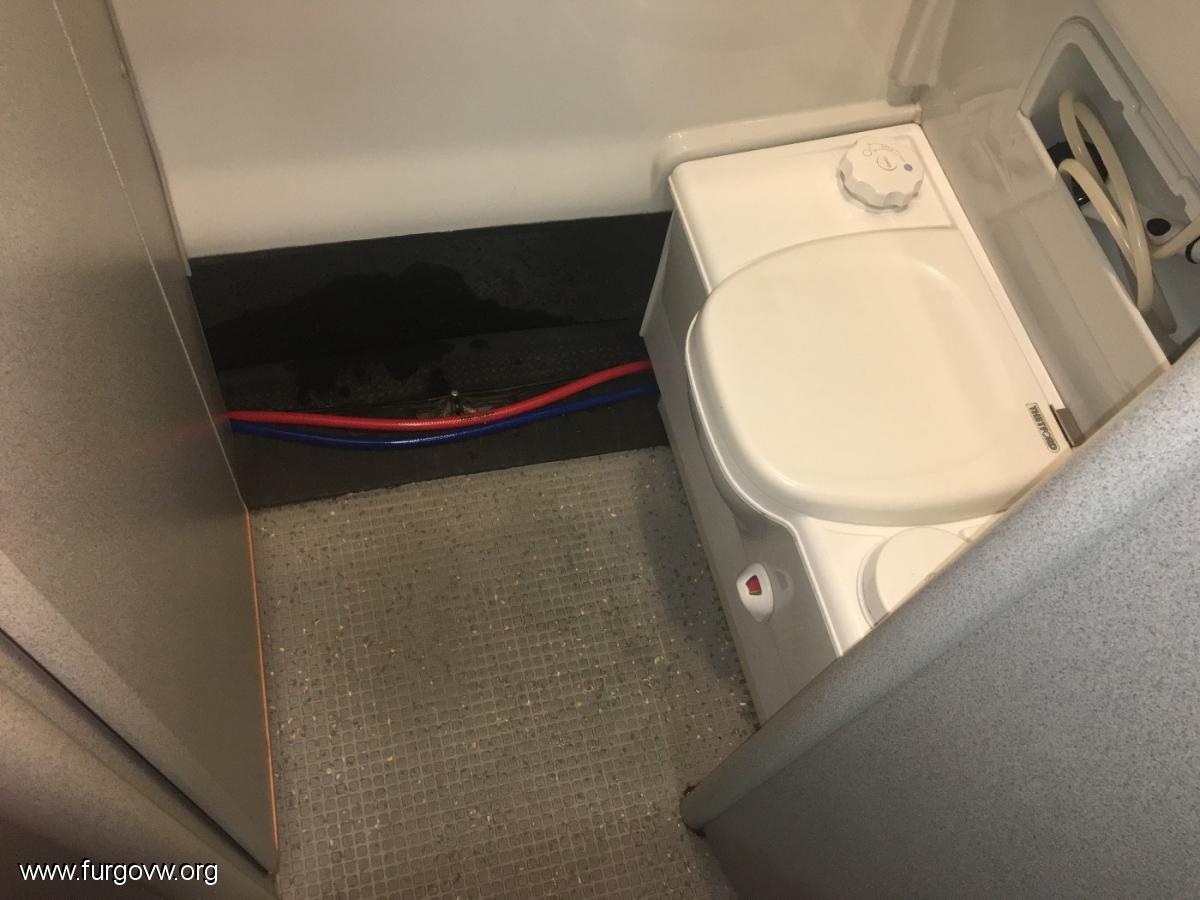

Buenas, voy a cambiar de tema y procuraré poner unas fotos para que se vea el asunto que me tenía entretenido desde antes del verano.

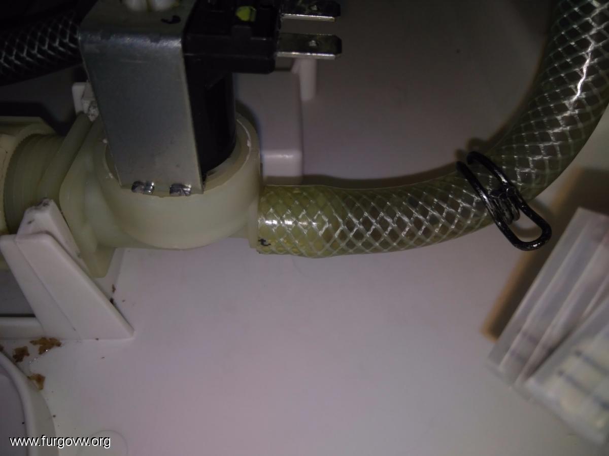

Llevaba tiempo con una pequeña fuga de agua por el wc y antes de irme de vacaciones me puse a mirar de dónde podía ser y cómo arreglarla.El agua se me acumulada en el agujero del depósito, lo que hacía que al sacarlo saliera todo mojado.Mirando el manual de instrucciones y el despiece supuse que el problema sería de una electroválvula que abre y cierra el paso del agua antes del surtidor por donde sale el agua al wc. Como el agua con la que lleno el depósito de la furgo tiene bastante cal se me ocurrió hacer un lavado el circuito con vinagre para intentar que cerrara mejor la válvula y lo único que conseguí era que perdiera mas, cuando llenaba el depósito de la furgo el agua subía dentro del wc y si no te dabas cuenta podía rebosar por la tapa al circular y hacer ola hasta que el nivel bajaba y ya solo era una pequeña cantidad por el goteo que aumentaba al usar los grifos al meter presión en el circuito.
La válvula la tenía localizada pero al estar de vacaciones no me quise arriesgar a desmontar y quedarme a medias en la reparación estando de viaje.Ayer llegó a la tienda y ahora os cuento como se cambia por si os toca...

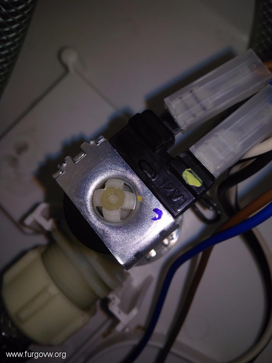

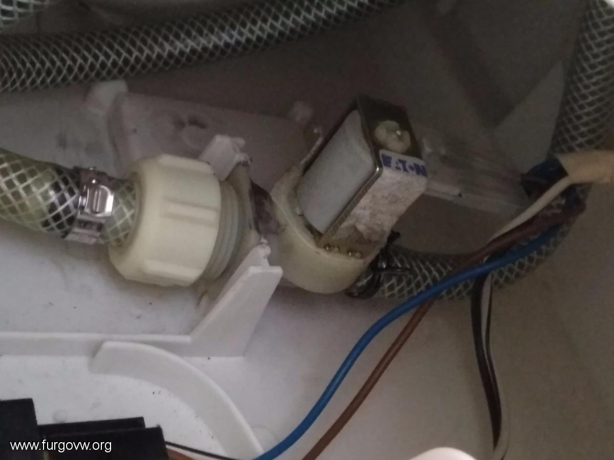

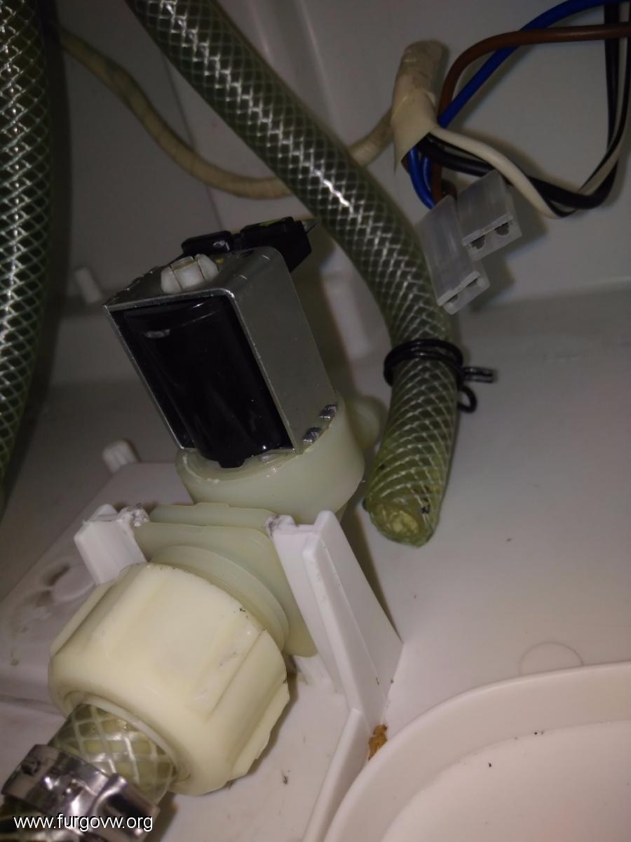

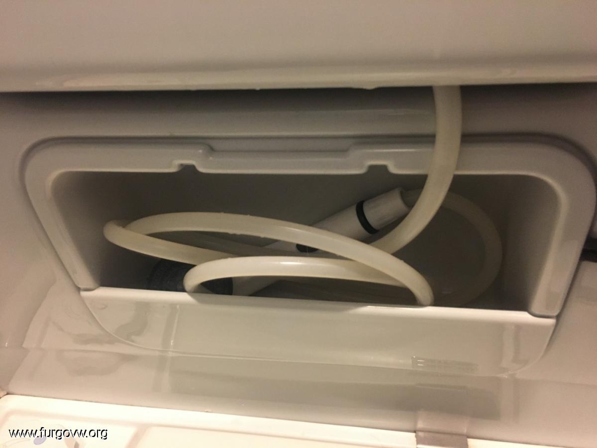

Esta es la electroválvula, accesible sacando el vaso donde va metido el rollo de papel higiénico..

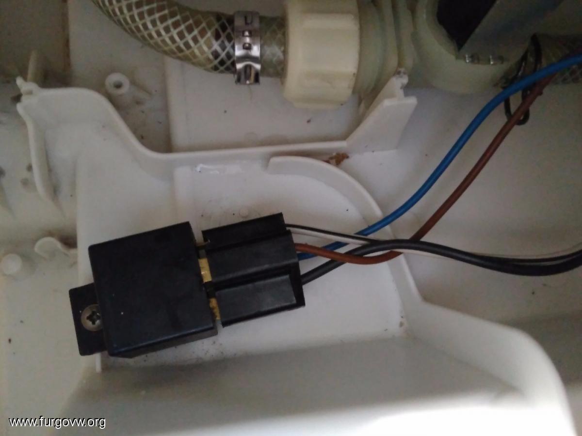

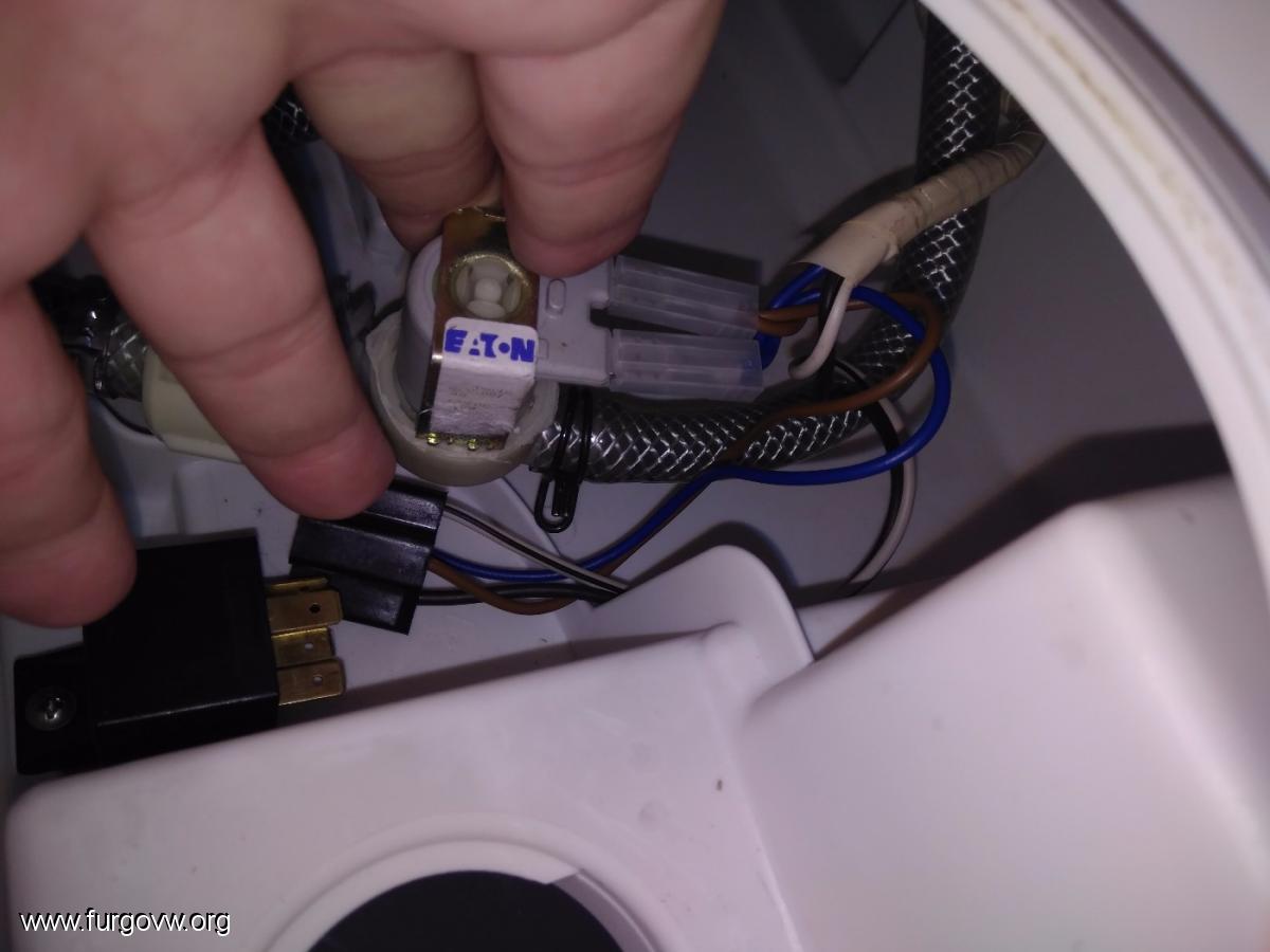

Al lado esta el conector eléctrico que activa la válvula y la bomba de agua de la furgo, lo desenchufamos..

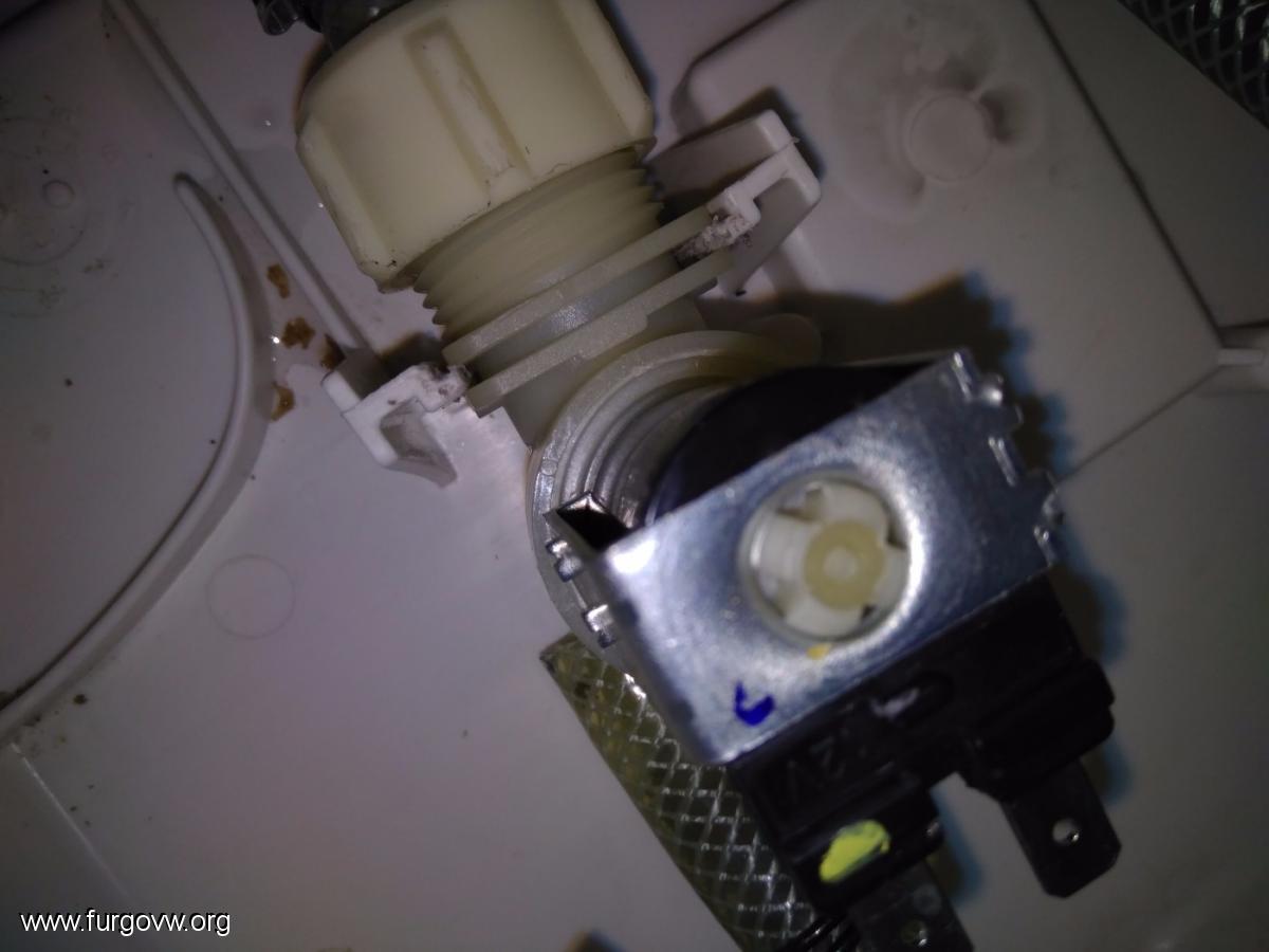

En la parte de arriba va el electroimán que abre y cierra la válvula con dos conectores, desenchufamos también...
En este punto la válvula ya la podemos sacar levantándola un poco para arriba para sacarla de su alojamiento
La válvula lleva dos trozos de tubería flexible, el del lado derecho de la foto sujeto con un anillo metálico que se retira con unos alicates pero como la tubería llevará sus buenos 20 años no sale de su sitio apartando el anillo y es mas practico cortar unos dos centímetros de tubo y sacar la válvula con el trozo, siempre y cuando tengáis un poco de margen para volver a conectar el tubo que no se desmonta y ha quedado dentro.
Después sujetamos el conector roscado del otro lado con una mordaza de cuatro posiciones y aflojamos,la válvula, girándola hasta que salga.Recomendable tener un trapo para poner debajo de la válvula para el agua que goteará al cortar tubo y quitar conector.Evidentemente, mejor si el depósito de agua está vacío y no abrir ningún grifo cuando esta algún tubo desconectado.

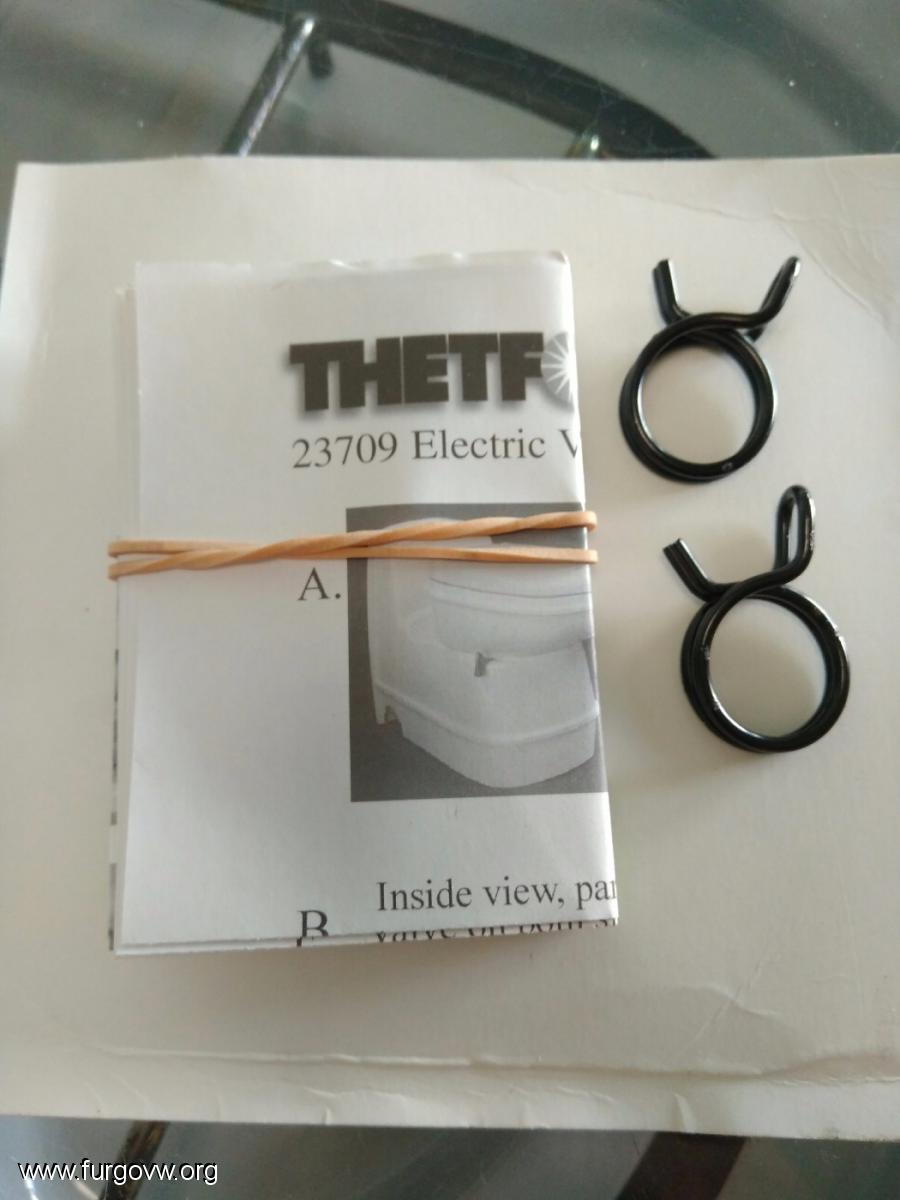

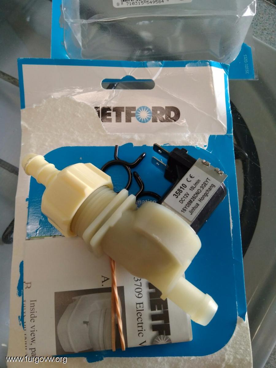

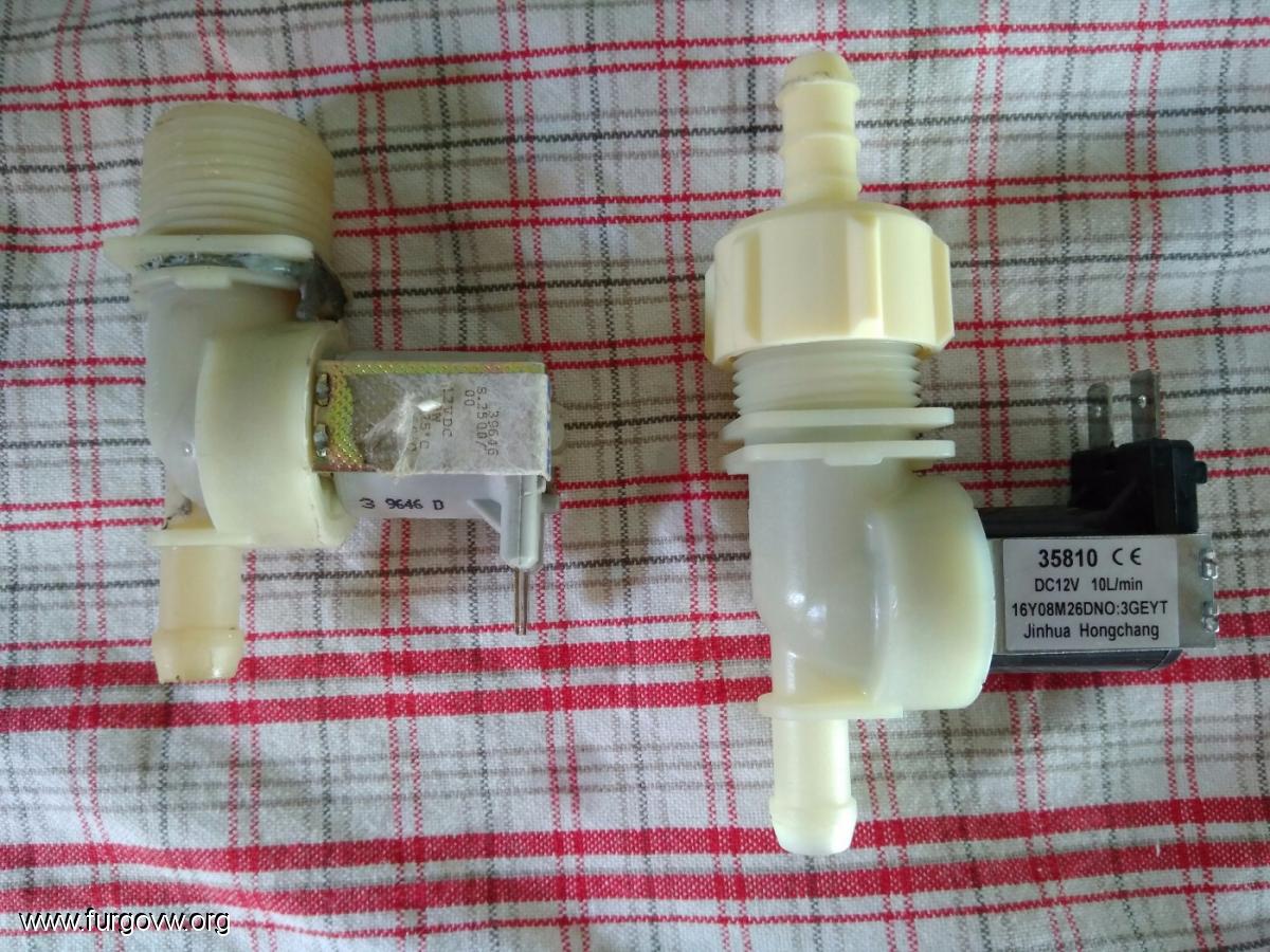

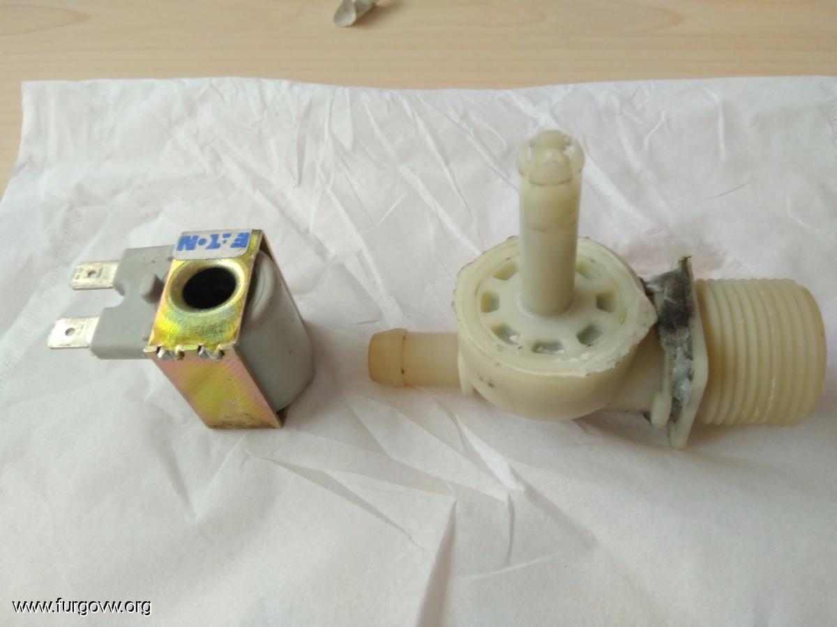

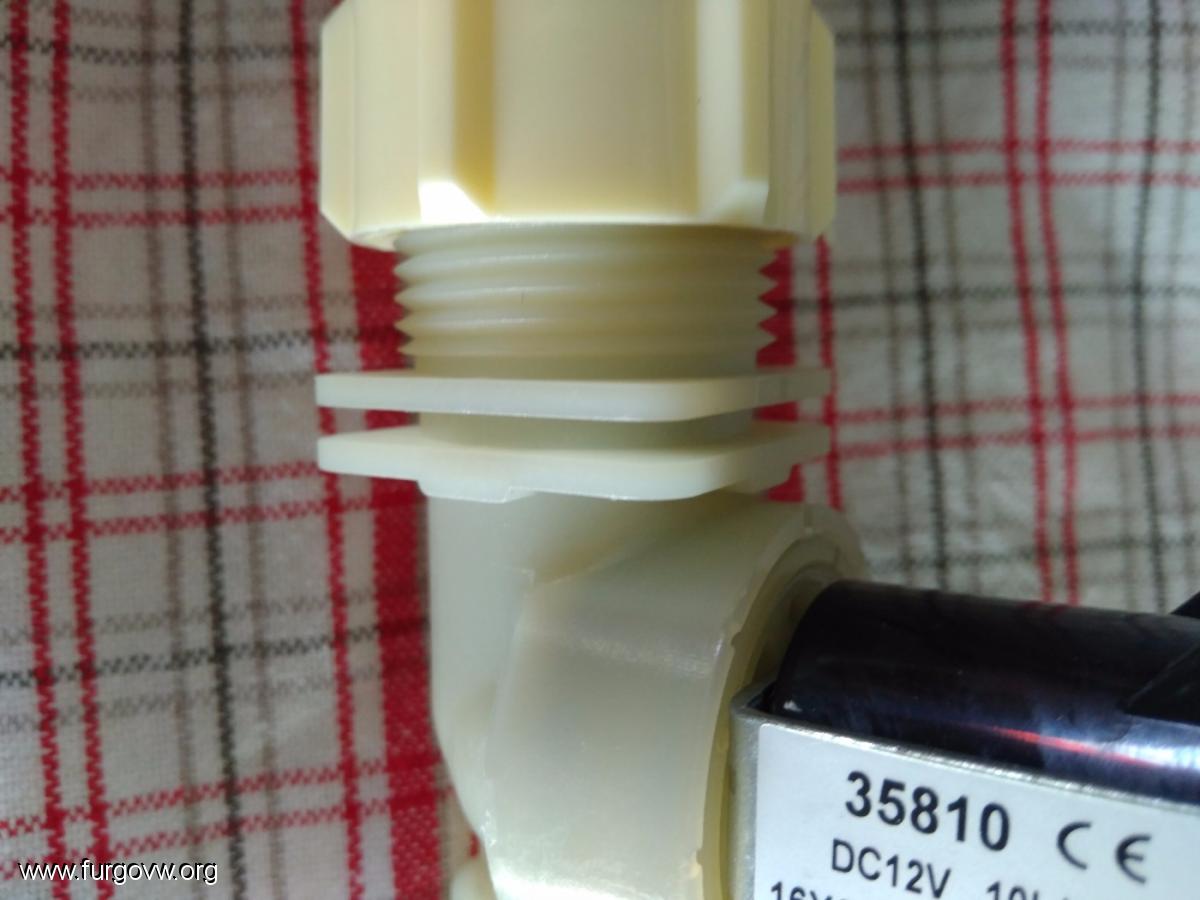

La válvula nueva es como esta, con número de pieza 23709 y en el paquete viene válvula,conector roscado, anillos nuevos para sujetar las tuberías e instrucciones de montaje para algunos modelos de thetford que llevan esta válvula,creo que es la misma para casi todos...

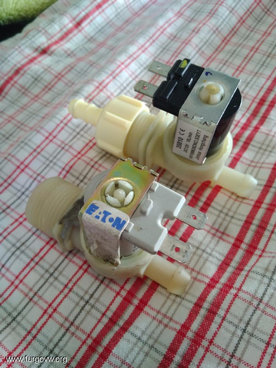

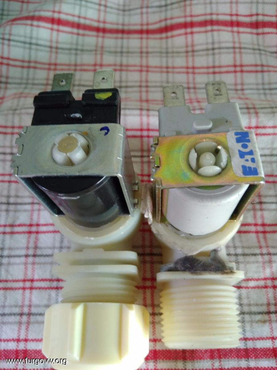

Aquí la nueva y la vieja..

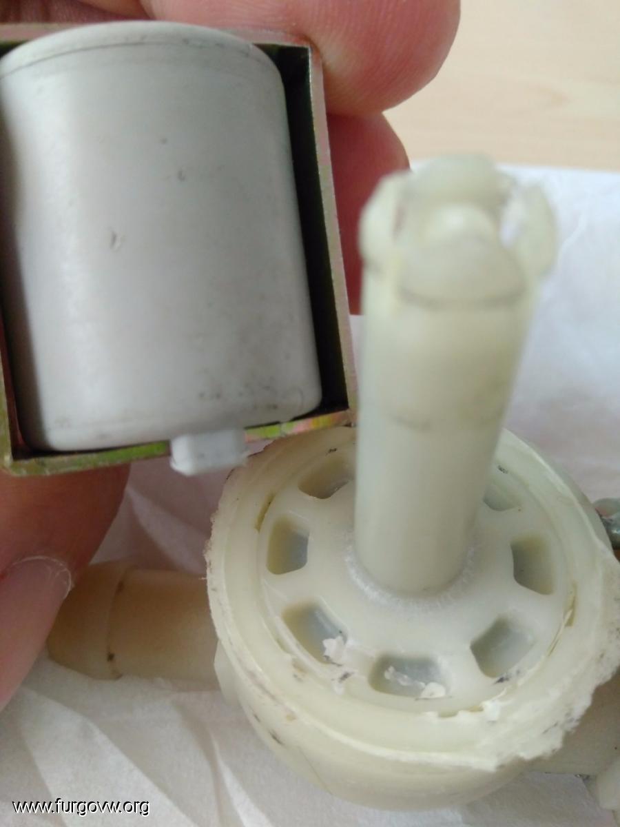

Como se puede ver el electroimán no venía orientado de la misma manera...
Para cambiarlo se saca por arriba cerrando un poco las pestañas de plástico del centro(estas son del la vieja), la nueva traía un taponcito entre las pestañas que se saca con un cuter para poder cerrarlas un poco y pode sacar el electroimán y orientarlo, después se vuelve a poner el tapó y como nueva.
Aquí ya puesto en posición..
Para montar los pasos inversos, primero el conector roscado y luego como no hay mucho sitio para meter las dos manos colocamos la válvula nueva en su sitio usando las guías que lleva el cuerpo de la válvula en unas pestañas que hay en el alojamiento..
Aquí ya en su sitio...
Ahora al estar sujeta pondremos el trozo de tubería que quedó dentro al cortar los dos centímetros, sin olvidar poner primero un anillo o una brida antes de poner el tubo, o nos tocará sacarlo otra vez....
A continuación los conectores eléctricos del electroimán sobre la válvula y el conector del relé para la bomba y válvula.
Comprobar que funciona oyendo como actúa la válvula nueva y poniendo agua al depósito y mirando que no pierda.....

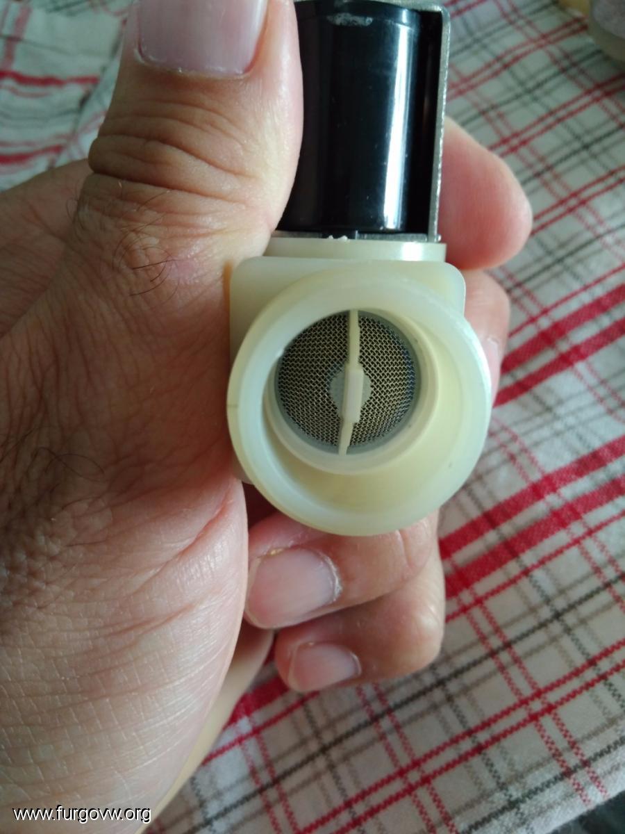

Las válvulas llevan un filtro a la entrada, si tenéis algún problema de caudal y la bomba funciona bien, con los grifos, podría ser que estuviera sucio.Para limpiarlo prácticamente es todo el trabajo que os he contado excepto lo de cortar el otro tubo, una vez a la vista el filtro con unos alicates sale sin hacer fuerza...

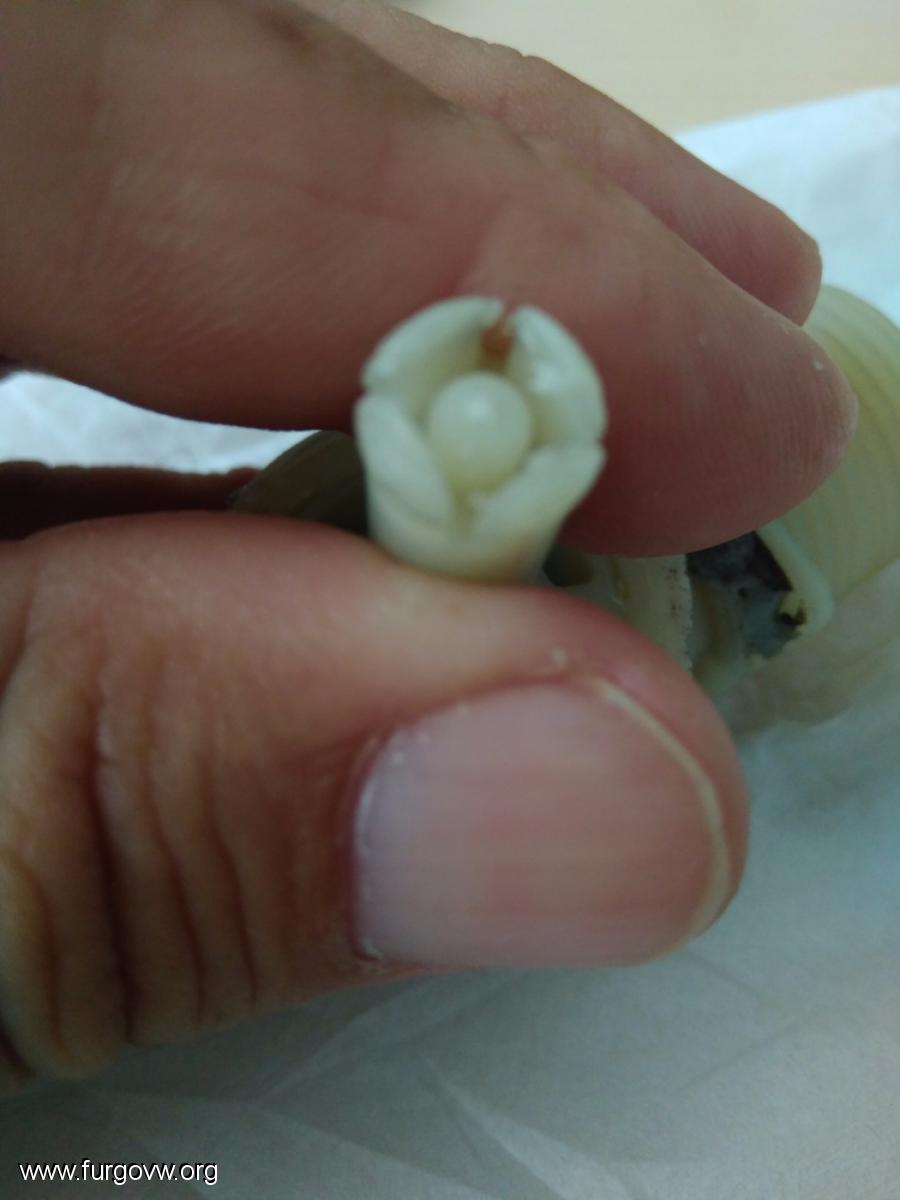

Aquí la válvula vieja con el electroimán sacado
Y aquí se ve el tetoncillo del electroimán y los agujeros donde puede encajar para orientarlo

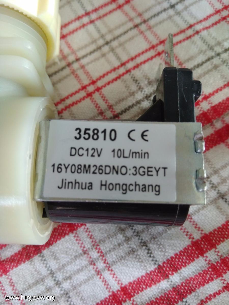

Aquí la referencia en  electroimán nuevo, a destacar 12voltios y un caudal de 10 litros.....

Muchas gracia buzzchon
Creo que mi problema podria estar en el filtro que comentas. A ver si saco un rato para limpiarlo... gracias!!

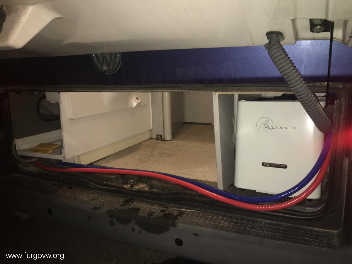

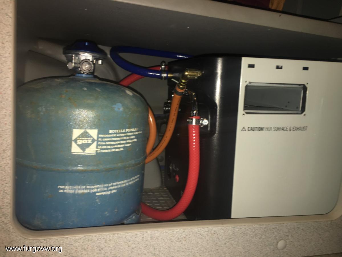

Pues deciros que esta tarde cuando he vuelto del curro me he liado a montar el Kampa. Me ha llevado 1 hora y cuarto instalarlo, aunque ahora falta dejarlo curioso
- El Kampa y la Bombona azul caben en el hueco inferior como si fuese a medida.
- El paso de los tubos es sencillisimo
- El agua caliente sale a los 7-10 segundos en la cocina, q es el grifo mas alejado.
En resumen, va de pelotas!!

Razón no te falta, pero la verdad es que, en la práctica, el uso que le voy a dar casi podría considerarse exterior. Voy a hacer el hueco en el que va montado, todo lo estanco posible, sellando juntas, puerta, etc. La única abertura es a la puerta trasera.
Como añadido, reemplazaré "las orejas" que lleva el Kampa de serie, que son la chimenea de salida, por un perfil de aluminio rectangular que llegue desde el campa al exterior, ya que solo se usará con la trasera abierta (El hueco que da a la trasera desde el baño, lo voy a anular con un panel, dejando solo operativo el tirador).
De todos modos, llevo una alarma de monóxido, aunque estoy convencido de que no va a producirse este, hay demasiado aire libre para ello, y en el resto del habitáculo, basta con abrir la claraboya..
Todo es probar, si veo que la seguridad se compromete, a otra cosa!
Ahí van unas fotos de cómo va la cosa...
He saneado los tubos que no estaban mal. He instalado una derivación para la ducha, una llave de paso y un presostato para activar la ducha sin necesidad de interruptor eléctrico.
La salida de la bomba va a la entrada del Kampa, y el retorno caliente, al distribuidor de todos los grifos
Los tubos pasan por aquí y quedan cubiertos por el plato cuando lo instale
Ni hecho a medida!
El teléfono de ducha se guarda aquí :)
No está mal para llevar unas 2:30 - 3:00 horas aprox de trabajo! (hoy deshice todo para cambiar tubos y abrazaderas)
