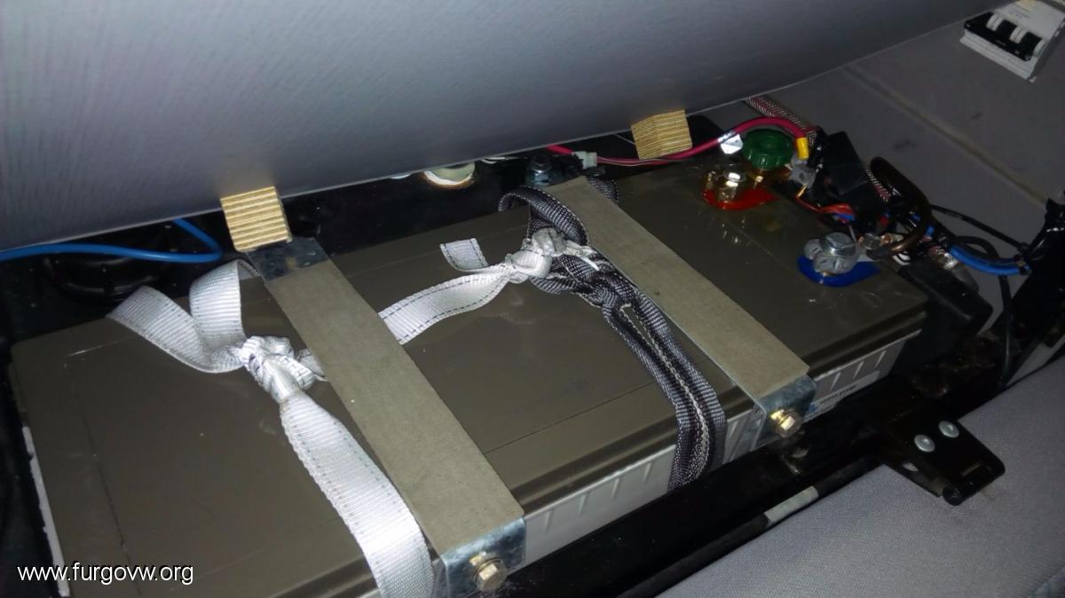

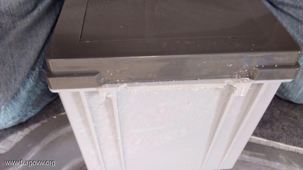

Bueno ya me he liado con la bateria auxiliar. No sé si llamarlo brico.
Básicamente he sustituido la gel exide de 140 Ah por una victron supercycle de 230 Ah. Esta tecnología de victron es más compacta, un poco más alta eso sí pero entra.
Lo ùnico que  he hecho es:
- cortar las asas de los lados con un serrucho. Cuidado no os paséis para no cortar el vaso
- ponerle unas cinchas para poder manejarla (pesa un poco más que la de 140ah
- puse un foam a modo de protector del depósito por debajo de la batería
- los contactos van al revés pero llegan bien los cables. Los terminales son tornillos M8 pero con una buena arandela se pueden sujetar los terminales antiguos, o bien cambiar orejetas de todo a M8
- las placas que sujetan la batería quedan justo al revés ya que la batería es más alta. Hay que meter unos tornillos un poco más largos para que enganchen las placas de atrás, y de alante los tornillos se meten de delante hacia atrás y no al revés como con la de 140
Así quedó

Si os animais a poner esta batería merece la pena, son 90 Ah más que la original en el mismo hueco, y me ha salido por unos 130 eur mas que la gel exide...
