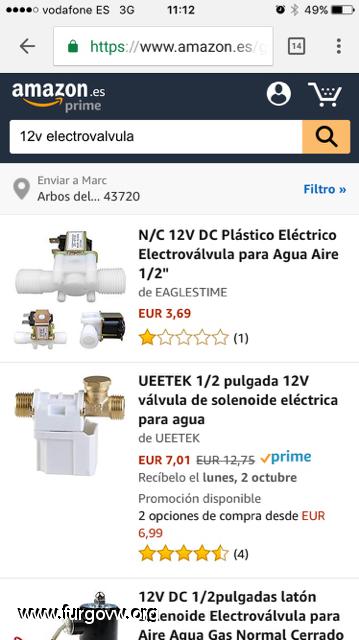

Buen trabajo, voy a comprobar mi electovalvula xq a veces tb me sale agua por debajo del wc.
He buscado x internet y si la tengo que cambiar les pongo una de estas de amazon que hara la misma funcion por 4€
Luego paso de rosca de 1/2 a tubo de 10mm
