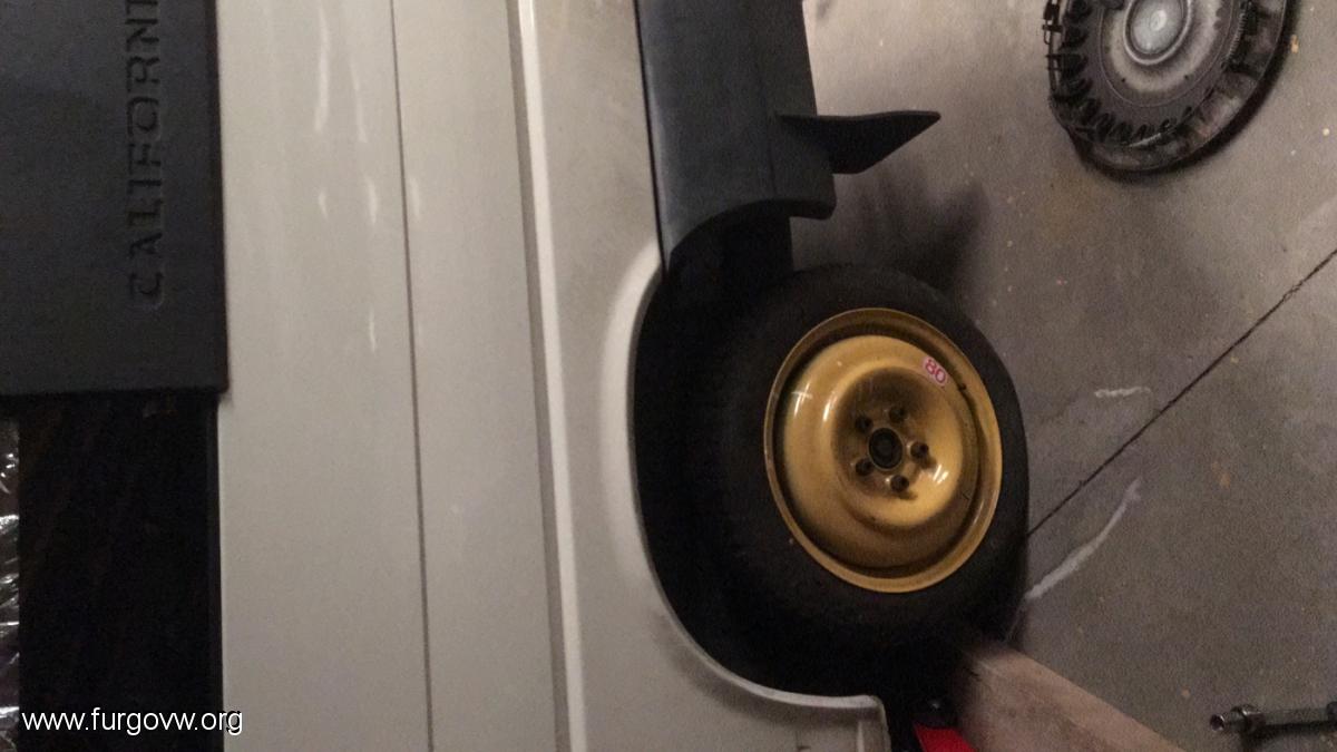

Hola, veo que se me menciona  ;D  la rueda "galleta" que le queda bien es la del Golf V yo llegué a comprarla pero no la llegué a montar, ya que en su lugar monté el deposito de aluminio.  Buje y distancia de tornillos coinciden perfectamente.
Proni estás siempre en nuestros pensamientos !!! .meparto .meparto .meparto .meparto .meparto .meparto .meparto   A ver si me hago de una y lo monto así.
Rodrileon

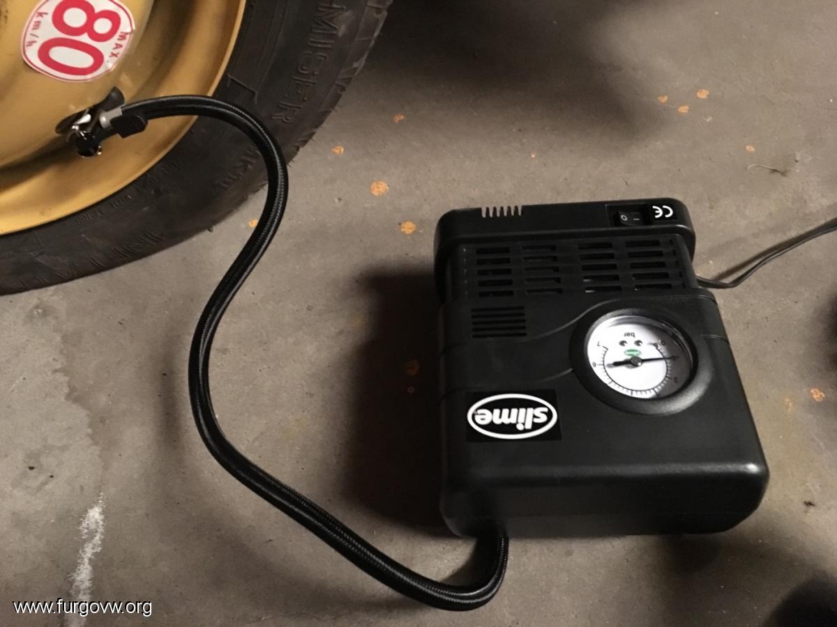

Ayer la estuve probando y para una emergencia creo que sin problema
El soporte haciéndolo por encima del tirante sin que toque la rueda no me parece que quede tan bajo,habrá que hacer pruebas
También aproveche para probar el compresor del kit antipinchazos jeje
wolfsburg
Cita de: Rodrileon en Febrero 22, 2018, 09:08:44 am
Mola !!! Ya tengo la rueda , en dos semanas tengo algo de tiempo, así que me pondré a ello.  Vamos viendo como va la cosa !!!  .palmas .palmas .palmas .palmas .palmas
vitu101
hola,
una duda. El compre ese cuánto tarda en inflarte una rueda? pillé uno del lidl para coche supuestamente, y la verdad que más allá de colchones de piscina no creo que sea capaz de inflar. ???
Rodrileon
Cita de: vitu101 en Febrero 22, 2018, 09:19:53 am
hola,
Pues le metí 3 kilos y tardaría 5 min como mucho

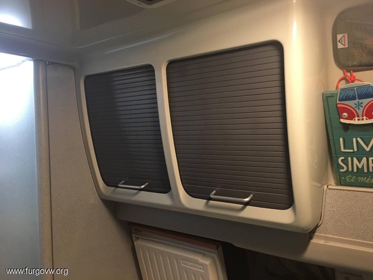

ANSO
Buenas.
Estamos restaurando los oscurecedores de la furgo gracias al brico que puso Perepere:
https://www.furgovw.org/index.php?topic=327681.msg4370741#new
Ya hemos hecho los dos grandes pero en el del baño nos hemos quedado parados. No sabemos como quitar la moldura de la izquierda, junto al armario.
¿alguno ha quitado esa moldura, sin romperla?

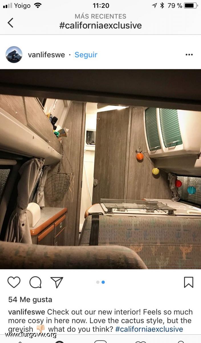

Californier
Mirad que foto me encontré por el Instagram... quedan guapos los muebles en ese color!!

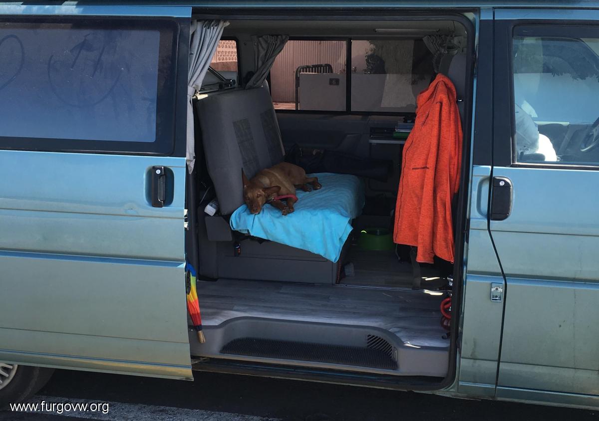

tufy1968
Cita de: play by play en Marzo 14, 2017, 02:35:19 am
Buenas, pues ya hacía que no ponía nada por aquí.

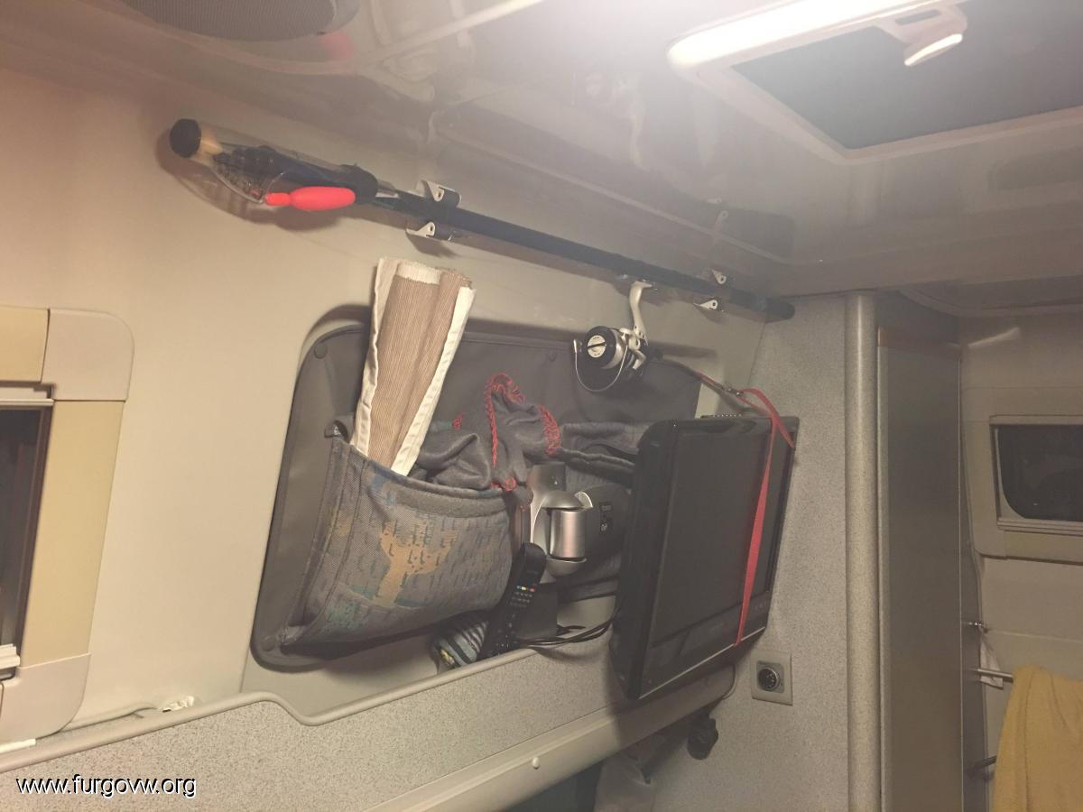

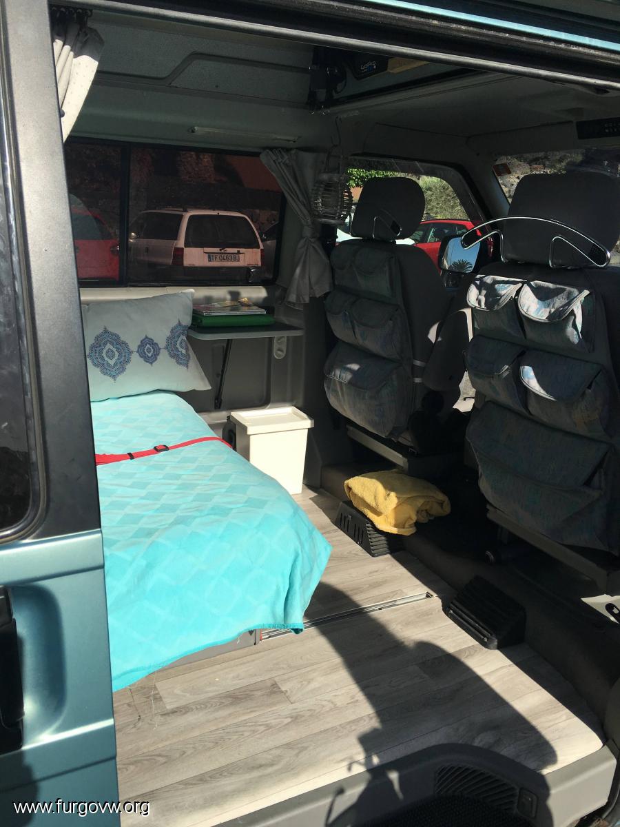

La semana pasada le hice un par de cosas a la frago para acercarla un poco al siglo XXI y quería ponerlas por aquí.
Nuevo suelo, menos sucio y más facil de limpiar que el original.
Fuera el color verde ambulancia de las persianas de la despensa
La tontada para llevar la caña de pescar
Y al chucho vagueando
También estuve la semana pasada en La Gomera, y vi una exclusive blanca, matrícula de TF.
Que se asome el dueño si es que está aquí!! ;)
Que chulo te ha quedado, sobretodo las persianas, con que las has pintado, asi me animo para cambiarlas.
Rodrileon
He visto varios suelos de es tipo ¿que es?vinilo pegado o hay que quitar el que trae?
wolfsburg
La caña de esa manera en caso de accidente o incluso de un frenazo curioso lo veo más como una lanza directa a la cabeza....
