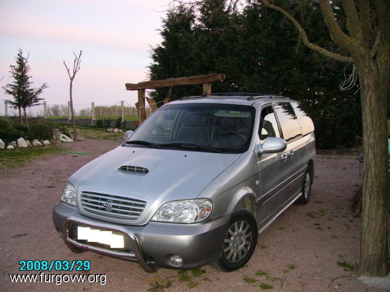

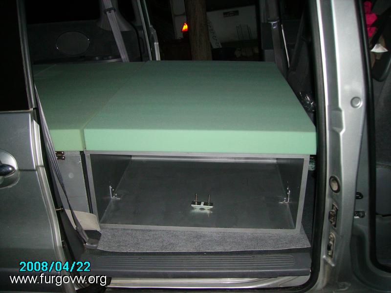

Hola a todos! soy nuevo por aca, aunque ya llevo unos cuantas horillas frecuentando los bricos y varios furgoperfectos, jeje y por fin me decidido a presentaros mi casi furgo," la encarny", le faltan varios retoques pero, ¡que se va hacer!, poco a poco se ira terminando.
Bueno aki pongo unas fotos que es lo bonito.
Aqui van mas detalles del montaje de la furgo:

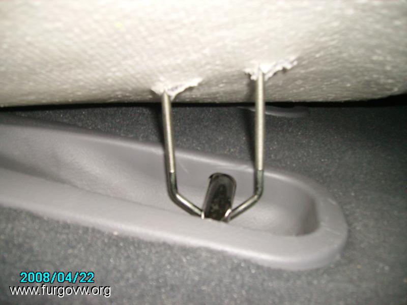

La sujeccion de los cajones al anclaje de los asientos.
Es un chisme para sujetar las antenas de television, en principio esta bien pero sobresale mucho una vez puesto el cajon pero no se puede cortar porque sino luego no hay quien ponga los cajones porque no atinarias al agujero
Asi queda sobre la moqueta que hemos puesto en el suelo.
Asi queda la sujeccion, es un poco peligroso a la hora de cojer cosas, te puedes enganchar con los tornillos pero es lo que hay, hay que pensar otra manera de sujetarlo que so sea tan aparatosa

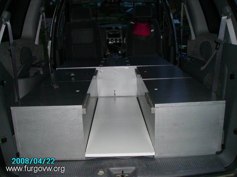

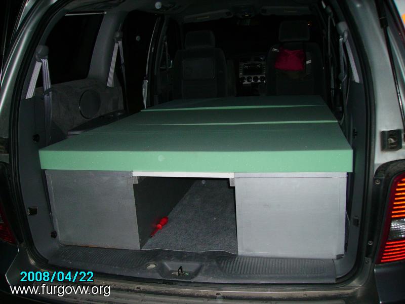

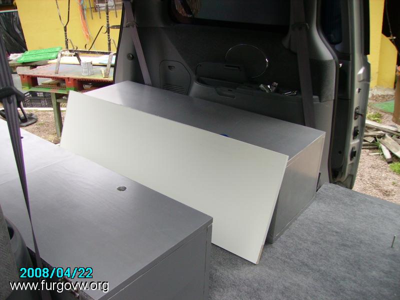

estos son los cajones de atras, que hay que modificarlos para poder poner un fragadero y alguna cosilla mas. y la tabla que completa la cama.

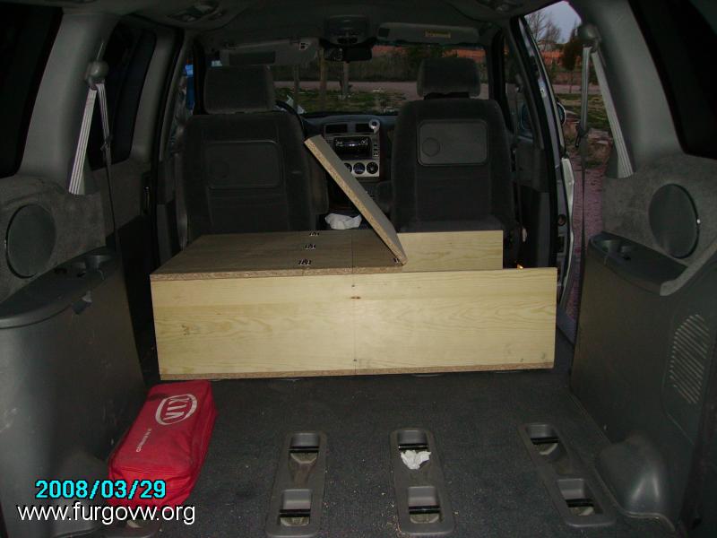

este es el cajon delantero que ahi iria el potti metido,

hola jlk! el poty le kiero poner tras el asiento del conductor que creo que me cabe perfectemente, uno pequeño que he encontredo de 30 cm de alto, a ver si me lo mandan y pongo unas fotillos a ver como queda,tambien tambien estoy preparando un fregaderolavavoducha para la parte de atras a ver que tal me funciona el invento ya pondre fotos que de eso no tengo ninguna entoavia.
