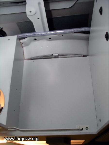

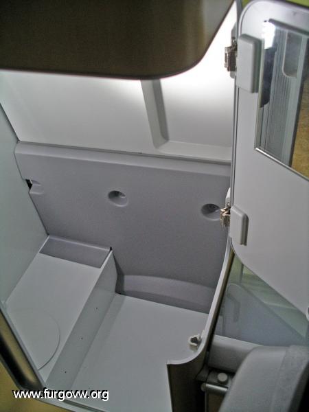

En mi caso, el objetivo no es la viabilidad economica. Mi objetivo principal es un mejor aprovechamiento del espacio.
En mi caso quiero aprovechar el hueco inferior del armario ropero de la Cali T5:
- para nosotros es un espacio poco aprovechado
- en ese hueco, colocando una balda encima para que el piso inferior quede todo al mismo nivel, nos cabe un deposito en chapa de inoxidable de 2 mm. y un aislamiento del mismo de 30 mm. de ISOVER ARMAFLEX SH (http://www.isover.net/productos/pdfs/armaflexsh.pdf), con una capacidad de poco mas de 7 l. (contando ya con la reducción de volumen de la resistencia y de la vaina para la sonada del termostato)
- es una zona bien comunicada con la 3a. bateria, con la conducción de agua fria y  de muy facil acceso, solo es necesario quitar la placa gris embellecedora (como podeis ver en las fotos).
- La unica pega que encontramos es que se aumenta la distancia de tuberia de agua caliente entre el calentador y el grifo, con las posibles perdidas termicas, aunque estaba valorando la posibilidad de colocar una coquilla aislante al tubo de agua caliente.

En realidad el hueco tiene un volumen de casi 16 l., pero he preferido ser pesimista en cuanto al espacio real. Hay que restar el espacio siguiente:
- aislamiento. Yo parto de la idea de un aislamiento de 30 mm., que quizas sea excesivo. Tambien estoy valorando aislar la parte exterior de este hueco (comunica con el alojamiento de la 3a. bateria y del deposito) con lo cual me ahorraria espacio en el interior del hueco
- volumen ocupado por la resitencia i vaina de sonda
- el espacio que hay que dejar para la colocacion de racores y demas instalacion.
Seguramente pueda ser algun litro mas pero creo que los 7 l. los tengo asegurados
