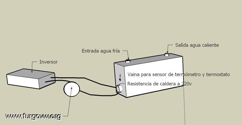

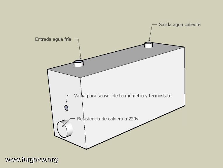

la idea? sencilla ... partiendo de un acumulador de agua de casa ... construir uno para la furgo (usándolo con el inversor) ...

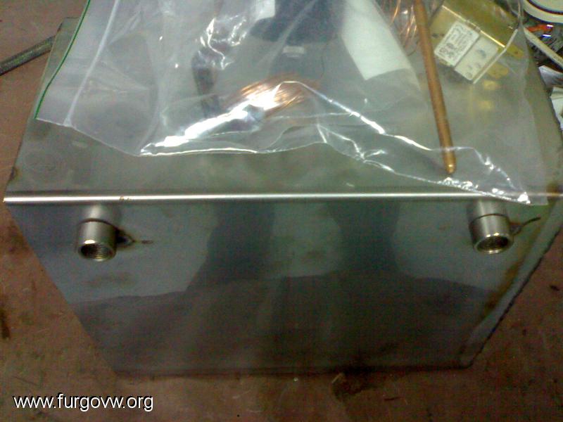

la idea era aprovechar mejor el hueco del armario, así que un amigo me construyó este depósito en inox
reutilicé una resistencia de 500w (la he reducido a 250w para que no salte el ventilador del inversor) de una antigua caldera , y también aproveché el aislante exterior que traía la caldera.

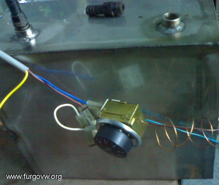

unas cuantas pruebas en casa ... con un termostato y un termómetro que me consiguió un amable forero ;)

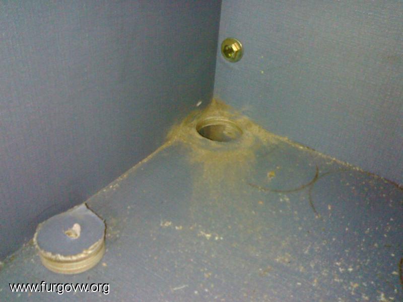

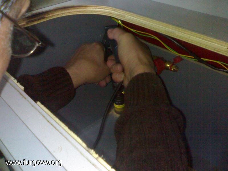

el primer agujero es el que más duele ...
la instalación de los tubos y grifería ... tal y como se ha contado en otros bricos ... no hay más que cortar el tubo que va al grifo de agua fría de la furgo, intercalar una T , y de esa t .. uno de los tubos va al grifo directamente (agua fría) y el otro se hace circular por el boiler ... y la salida del boiler al grifo (agua caliente).
Tal y como comentaban en otro brico , hay que agrandar el agujero del grifo, ya que el grifo mezclador necesita un agujero de mayor diámetro:
enchufar la resistencia al termostato , vía inversor de 220v ... y ya tenemos agua caliente.

lo probé a 500w y hacía saltar el ventilador del inversor... y gracias al dependiente de mi tienda de electricidad de barrio ... eso sí que sabe! conseguí reducir el consumo a la mitad ... con lo que ahora no salta el ventilador del inversor (tengo pendiente ponerle un ventilador a la zona donde va, el hueco de la batería auxiliar) .. y en un futuro creo que podría poner un interruptor para seleccionar los dos modos... calentar a 500w o a 250w ... según la prisa que haya  ;D
si lo probé bajando a la nacional y subiendo ... con lo que no miré cuanto tardaba en calentar a una temperatura determinada...
son unos 12 litros ... creo recordar... no está mal ... viendo que el boiler más grande que venden es de 6 litros, no? al menos para nuestras furgos ...
y no sé... la verdad.. lo veo bastante simple... no se me ocurre mucho más que explicar ... lo de poner los tubos y el grifo no tiene mayor misterio ...

el operario? my father .. a mi me temblaba el pulso al pensar en agujerear a la pobre Juanita ... pero vamos... es lo único que hizo...

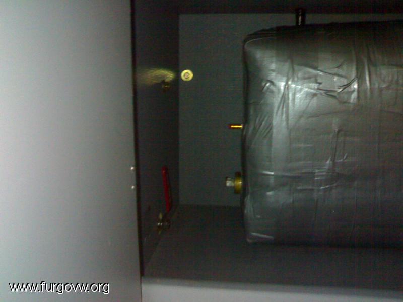

los tubos van por donde se ve el agujero ... la zona trasera izquierda del armario izquierdo, debajo de la cocina... ahí mismo corto el tubo de agua y pongo la T , y la vuelta del agua caliente por el mismo sitio.
ooznak
ahí lo veis, en la parte inferior del armario izquierdo
está forrado con cinta americana, para sujetar bien el aislante... no me fiaba mucho de la cola que traía el propio aislante, así que lo forré con cinta.
lo que se ve abajo es la resistencia, y lo del medio es un lápiz metido en el agujero de la vaina donde va el sensor del termostato y del termómetro
como en breve pondré un depósito auxiliar de aguas grises debajo de la furgo, no tengo problema en "condenar" esa palanca, ya que estará siempre abierta
