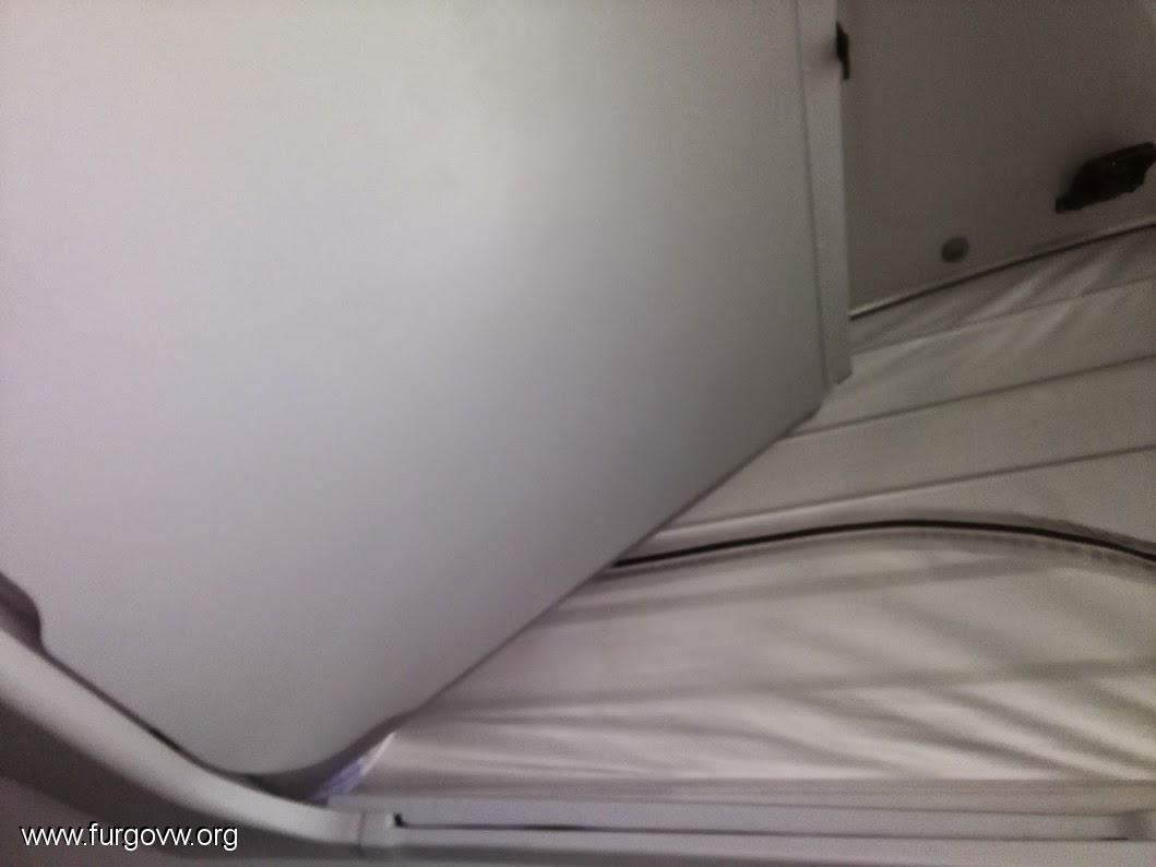

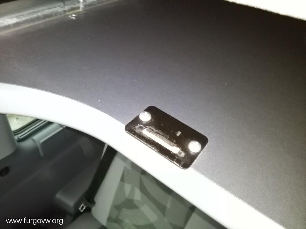

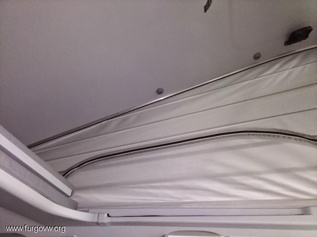

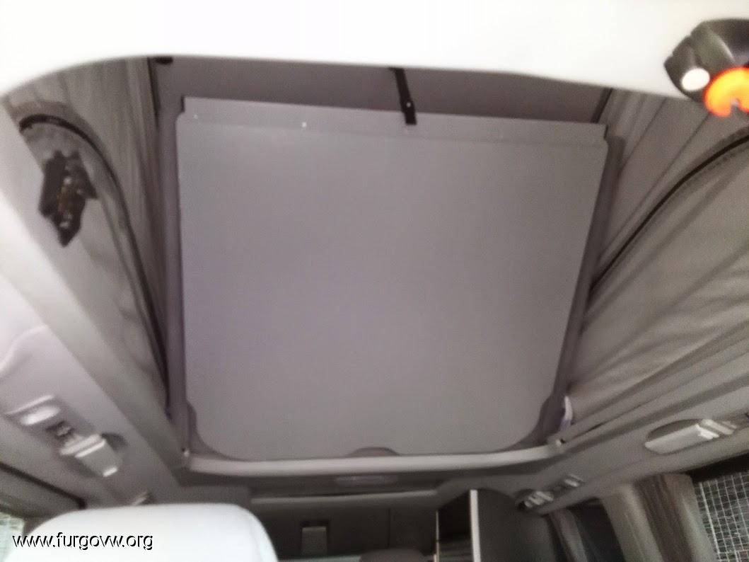

AUMENTAR ALTURA INTERIOR TECHO VIANO MARCO POLO 2004
Por si a alguien de los que tenemos Viano MP con cama superior de tablón de madera le interesa: gracias a un comentario de Chusby en este hilo, he conseguido saber como solucionar el problema de altura interior que tenemos en las Viano anteriores al "Lattoflex".
Es tan básico que supongo que muchxs ya lo hareis. Simplemente se desencajan las pestañas de la cama superior que conectan la parte fija con la elevable, y desplaza hacia atrás. Muy parecido a como se hace en la T2 o T3. El espacio que se gana es espectacular en apenas unos segundos.
Cama del techo elevada
Cama del techo desplazada hacia atrás
Otra foto de la cama del techo elevada
Y otra foto de la cama del techo desplazada hacia atrás
Pestaña/Bisagra
