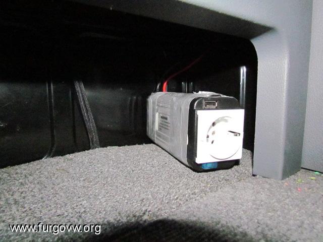

Alguien me puede ayudar un poco en cómo acceder a los bornes de la batería secundaria??? Para poder conectar el inversor. Habrá que taladrar tb del compartimento batería al hueco trasero bajo asiento.
He destapado ya varios embellecedores de plástico y detrás sólo hay chapa. ¿hay que desmontar todo el asiento?? decidme que no por dios....   ¿o hay que desmontar y sacar la batería y los cables dan para maniobrar así?
Os dejo una fotillo:
hurban
Yo saque la bateria para acceder al borne positivo y los cables los pase por el agujero que tiene en un lateral; no me quise complicar la vida.
fangolua
LO s cable te dan para poder realizar el trabajito de conexion. pero desconecta los fusibles, que se ven en la foto, yo por precaución quite tambien los que hay debajo de la nevera...y otra cosa tanto al sacarlo coma a volverla a colocar, que los bornes de la bateria no toque nada metalico....

periko.iko
Genial!!!
Gracias por la velocidad en las respuestas!!!
