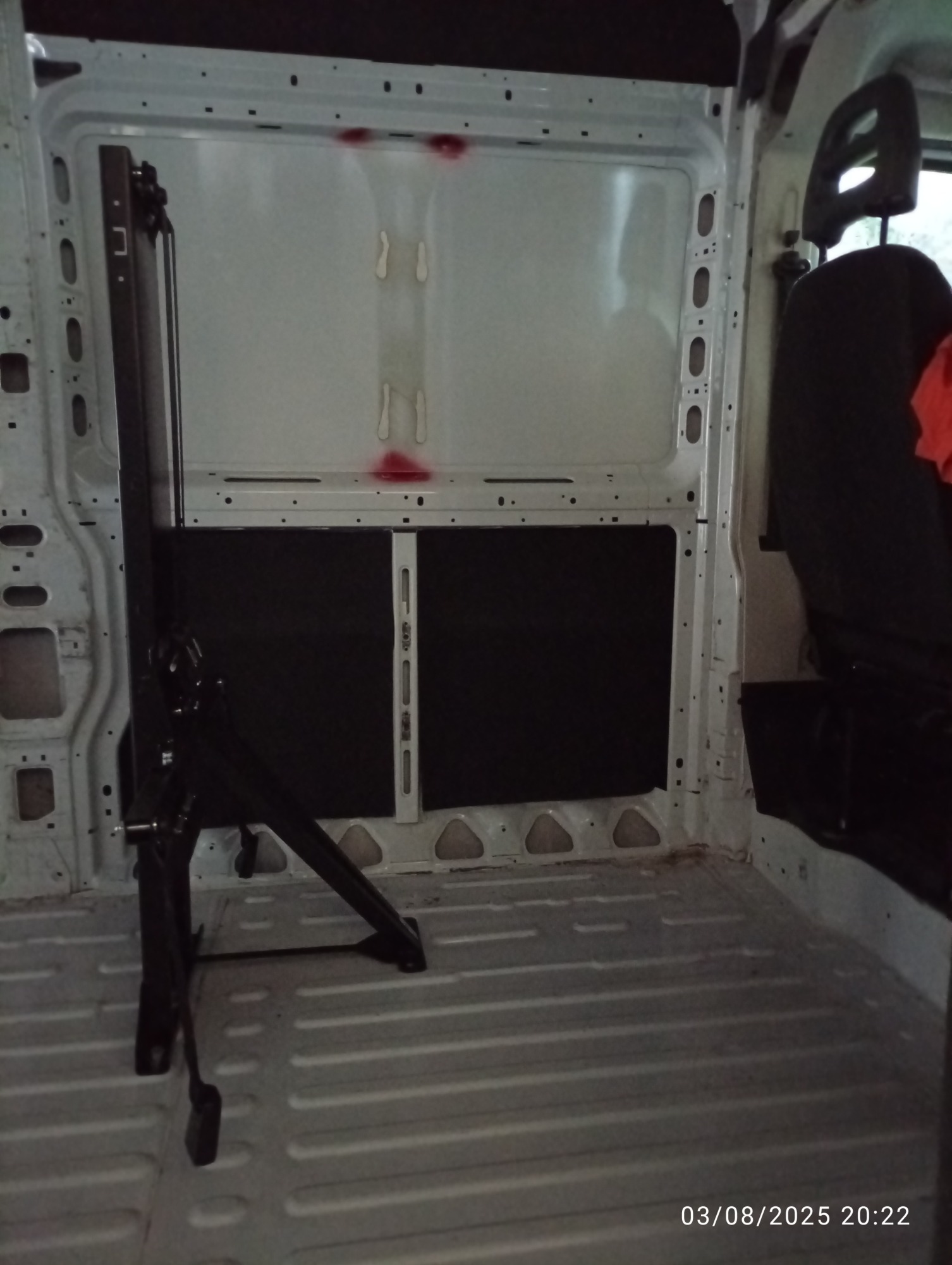

Pues ya tengo presentado y medio amarrada la estructura del asiento. He tardado algo más de lo esperado ya que me estuve volviendo loco ya que no me cuadraba porque la primera que me mandaron era para una crafter en vez de para la mía y no cuadraba.

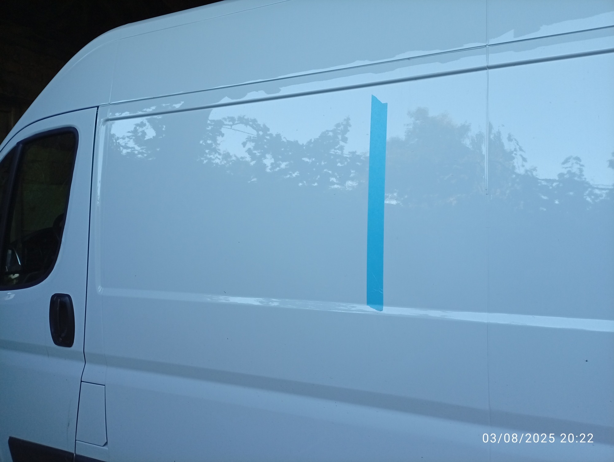

Ya con la estructura presentada y sabiendo el sitio donde va he podido pasar la marca y el viernes haré ya el hueco para poner el cristal fijo que irá junto a ella.
Es de una puerta trasera pero casi prefiero así no es demasiado grande

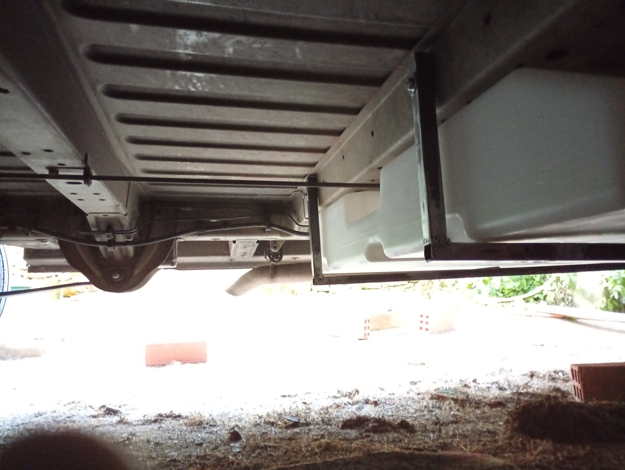

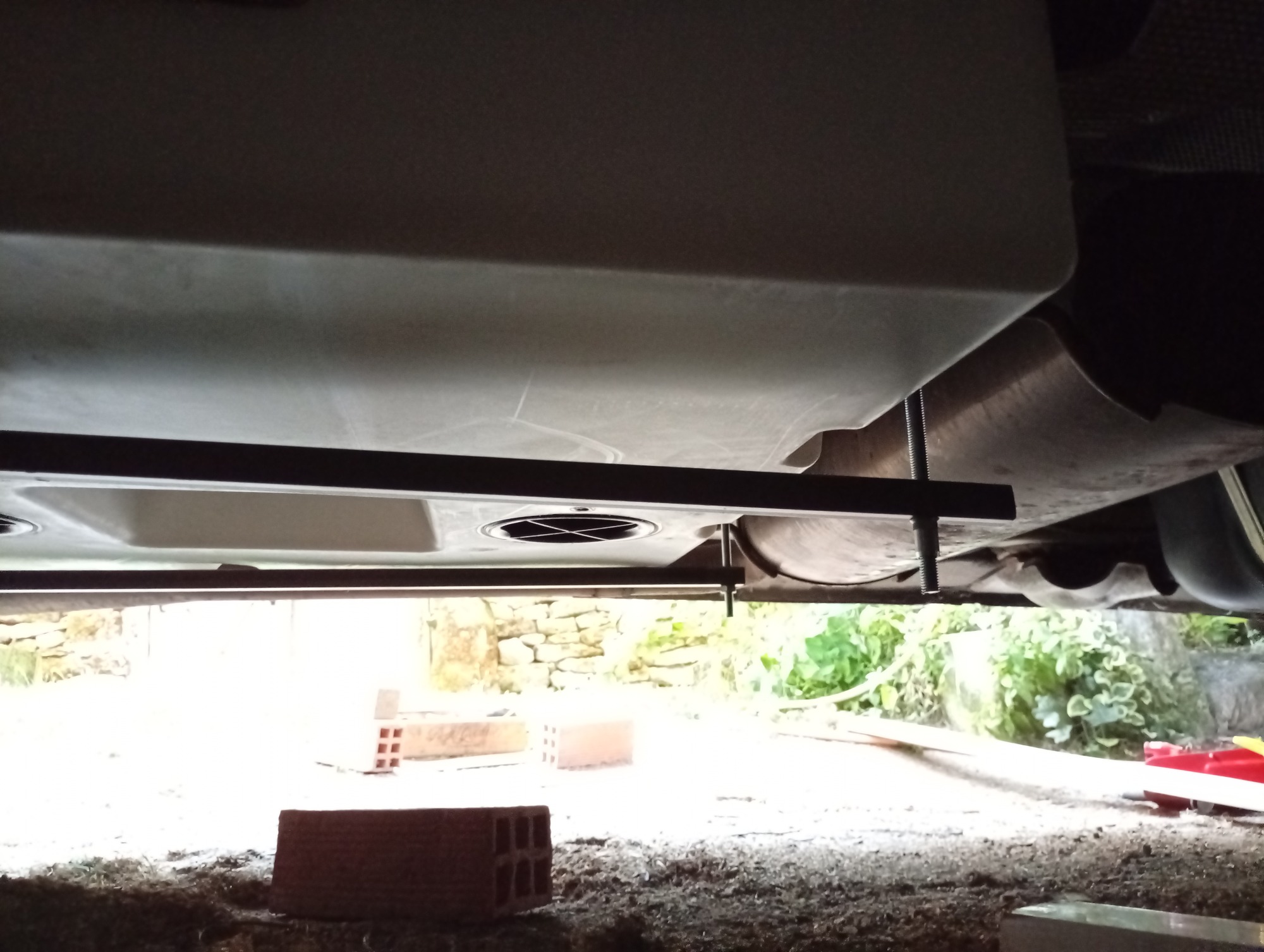

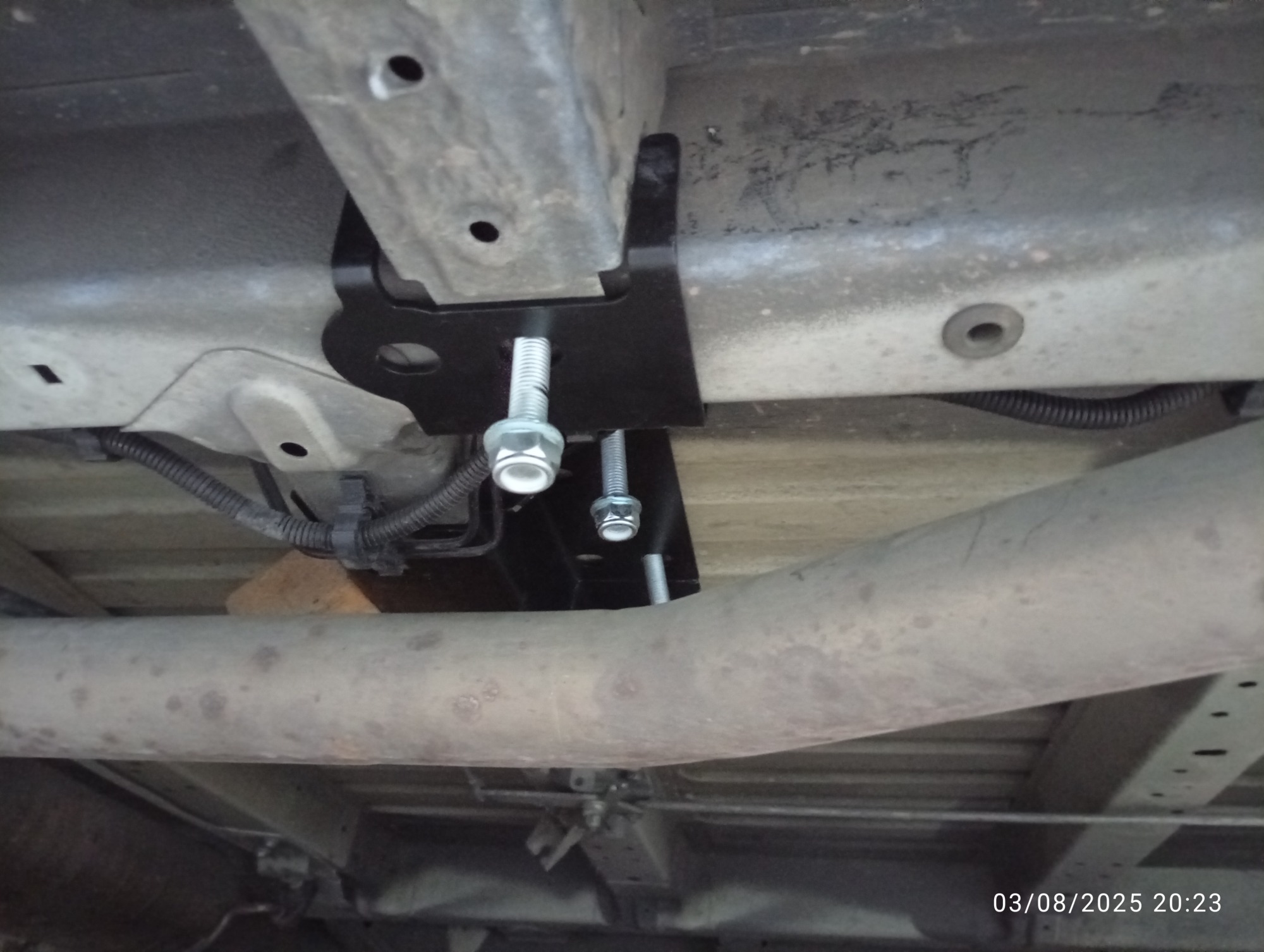

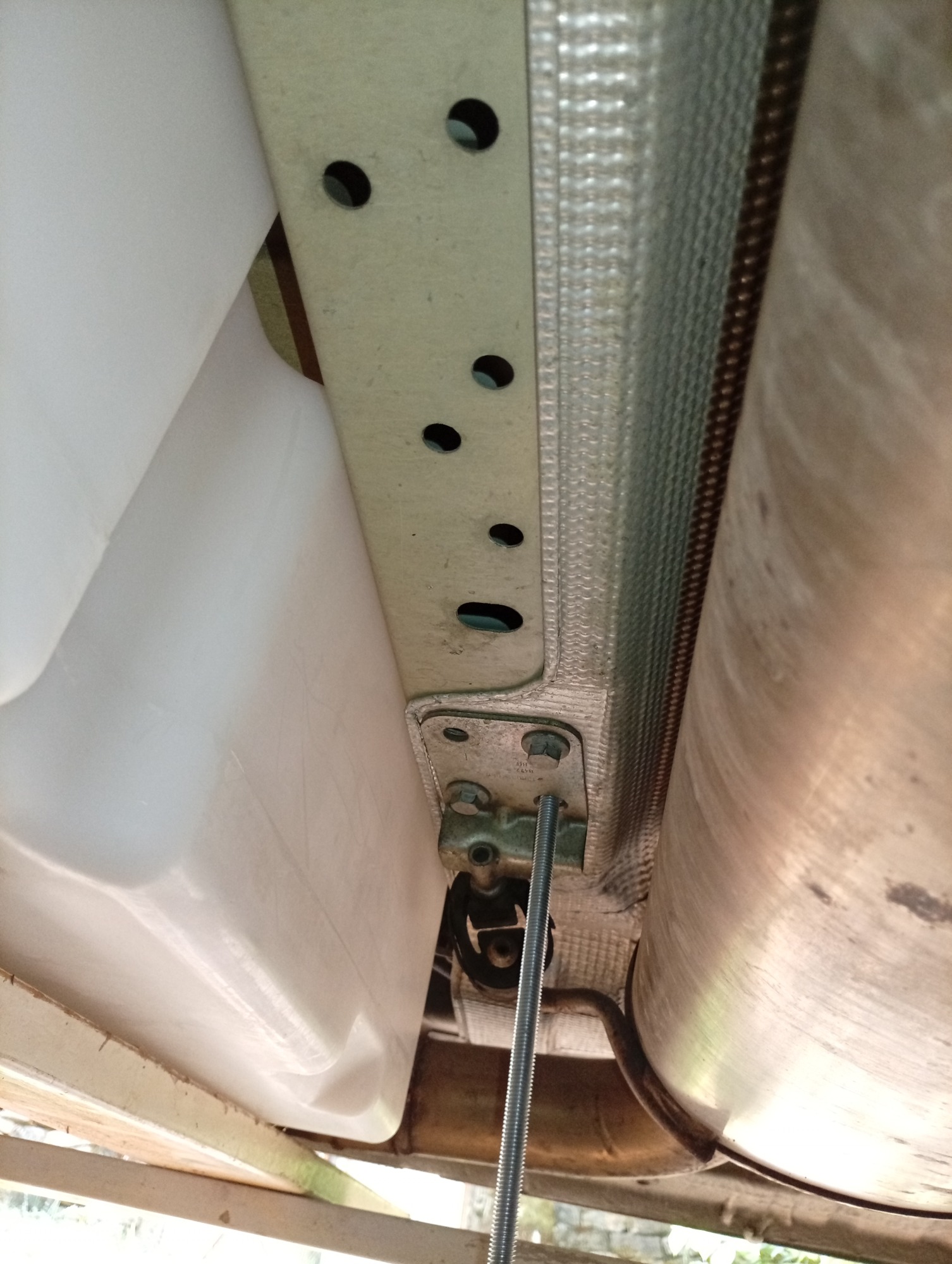

Este sábado aprovecharé para hacerle el soporte inferior al depósito de grises con unas tuercas remachables de M10 a las vigas de la furgoneta. Después varilla roscada  y sujetando el depósito cuadradillo de 20x20 de acero. La duda que tengo es si meterle 2 o 3 barras de lado a lado.
A esas barras le pondré unas gomas para que sea más suave el roce y donde haga tope contra la parte alta y delantera de la furgoneta lo mismo.
Espero que me dé tiempo a hacerlo.

Ademas, con la estructura CTA, el deposito en los bajos se coloca mas fácil. Tengo entendido que con otras estructuras hay problemas de que te toque con los soportes.

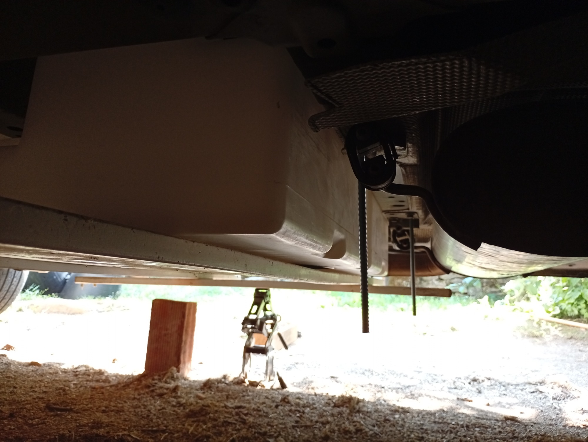

Pues ya le he hecho los soportes del depósito de agua para los bajos.
Lo he vuelto a quitar para pintarlo y a la vuelta lo volveré a colocar para empezar ya a realizar la instalación de agua para la ducha, fregadero y toma exterior

Ya tengo colocado el depósito de sucias y para solo tener que quitarlo una vez cuando conecte todos los circuitos estoy dándole vueltas a como tendria que hacer la instalación.
El depósito de agua limpia va a ir en el paso de rueda trasero derecho. De ahí el circuito irá a la bomba y posteriormente a un vaso de expansión. Entiendo que posteriormente iria el paso por el intercambiador de placas y el thermo top para por último ir al fregadero y ducha.
¿alguien que entienda mejor de fontanería me podria confirmar si sería así?
¿Alguna recomendación con el tipo de tubo, diferentes aparatos del circuito etc?
Se agradece toda la información
