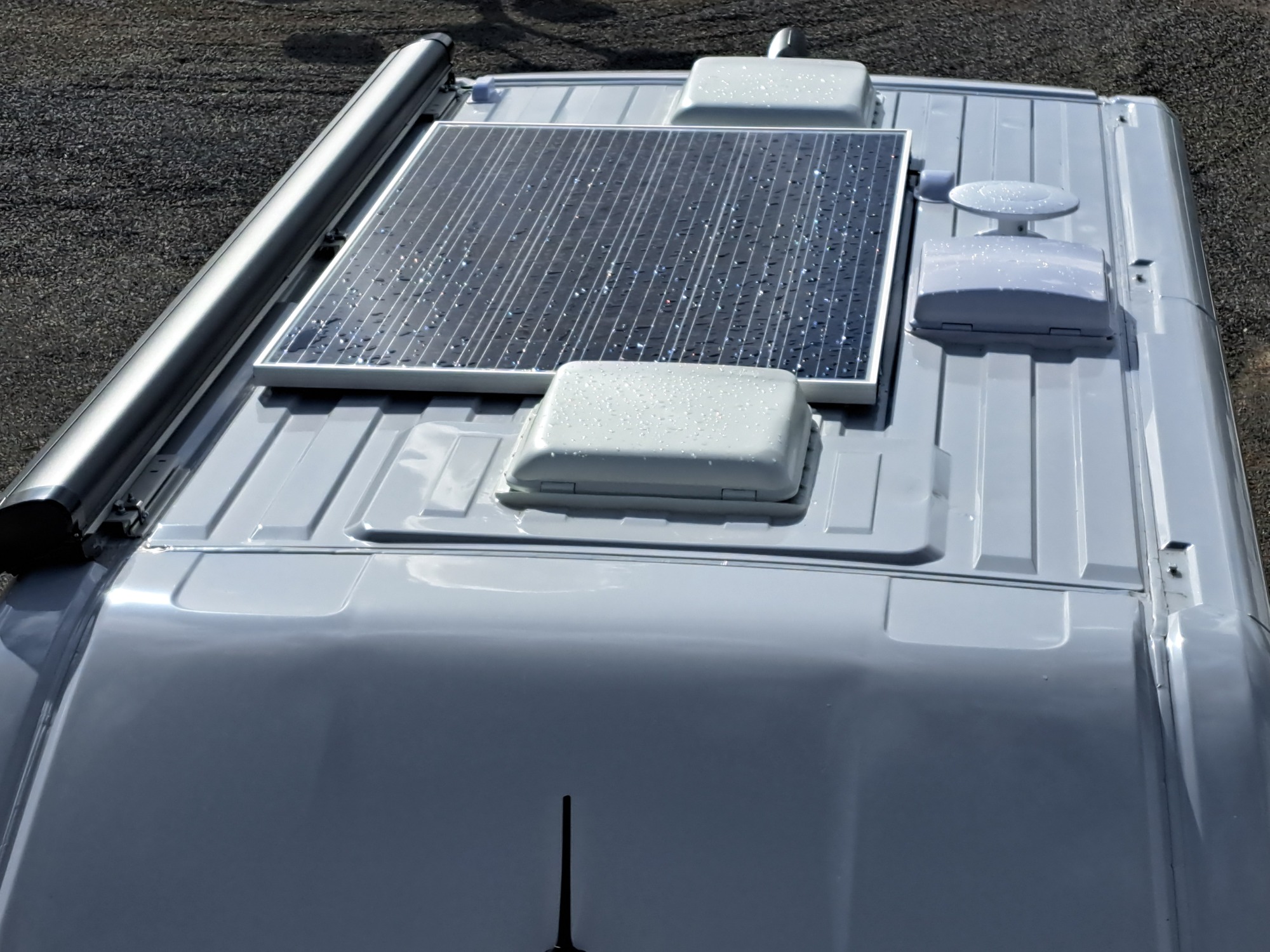

Cita de: ELSERGIO en Mayo 27, 2025, 09:57:27 amEn mi caso... Agua no entra, pero ruido circulando todo el del mundo y la calefacción tarda poco en irse por ahí. Así que un atraso. Seguiría buscando alguna estanca.
Ya te digo que si hace ruido circulando. La verdad es que es el único ruido molesto que se escucha circulando. Yo lo mitigo algo echando el oscurecedor (que lo compré como opción).
karpintxiki
Es que lo del ruido es lo que más me molesta.
Agua se que no entra que en la Vivaro que tengo ahora tengo puesta una fianma y una turbovent. En viaje meten mucho ruido y es lo que quiero evitar. Les hice unas tapas que van sujetas con imán y algo se nota pero sigue entrando ruido y mucho calor en invierno se van al no cerrar del todo
Phoenixtoledo
Cita de: karpintxiki en Mayo 27, 2025, 13:22:54 pmEs que lo del ruido es lo que más me molesta.
Yo de hecho algún rato en invierno la he puesto para sacar algo de calor porque nos cocíamos dentro jajajaja
Blizz
Me parece que el ruido debe ir en función de la ubicación porque en mi caso nada... Además de ir atrás queda escondida tras las placas.
alsurc4
Yo llevo dos turboven y nada de ruido y otra en el baño con ventilador  pero es más pequeña
Mas vale un bombón para dos que no una m....... Para uno solo

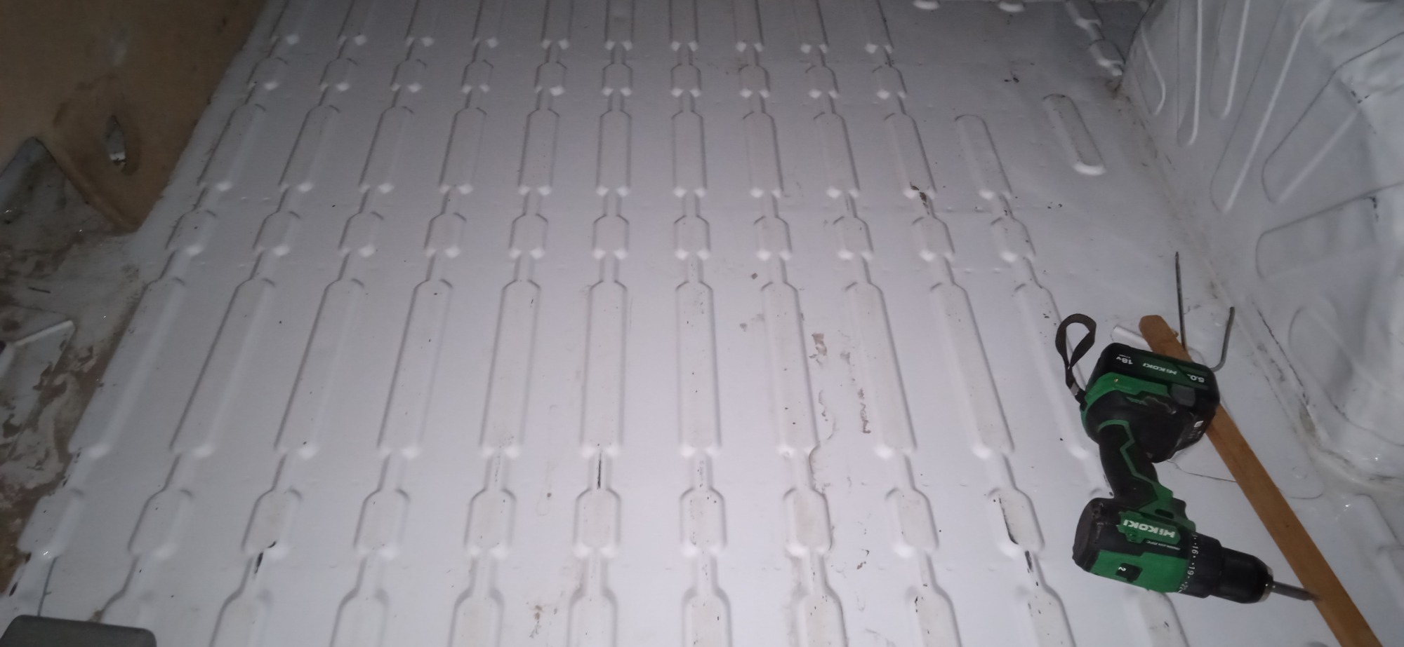

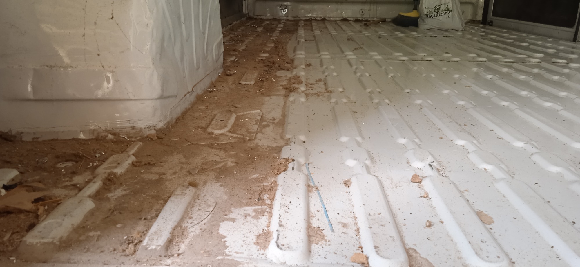

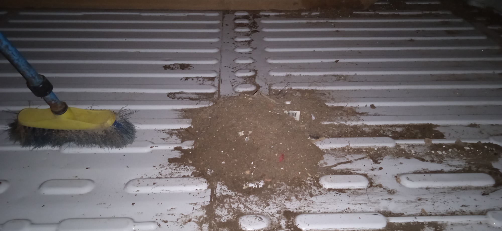

Hoy he retirado todos los tableros laterales y del suelo de DM que habían colocado para "proteger" la furgoneta.
Ha salido de todo, desde dinero, hasta un cargador de móvil, pasando por cantidad de porquería.
Mañana a ver si me da tiempo a limpiar bien, lijar los desperfectos y dar pintura para protegerlo.
Al retirar los tableros y toda la porquería sin exagerar le he quitado más de 80kg de lastre.
