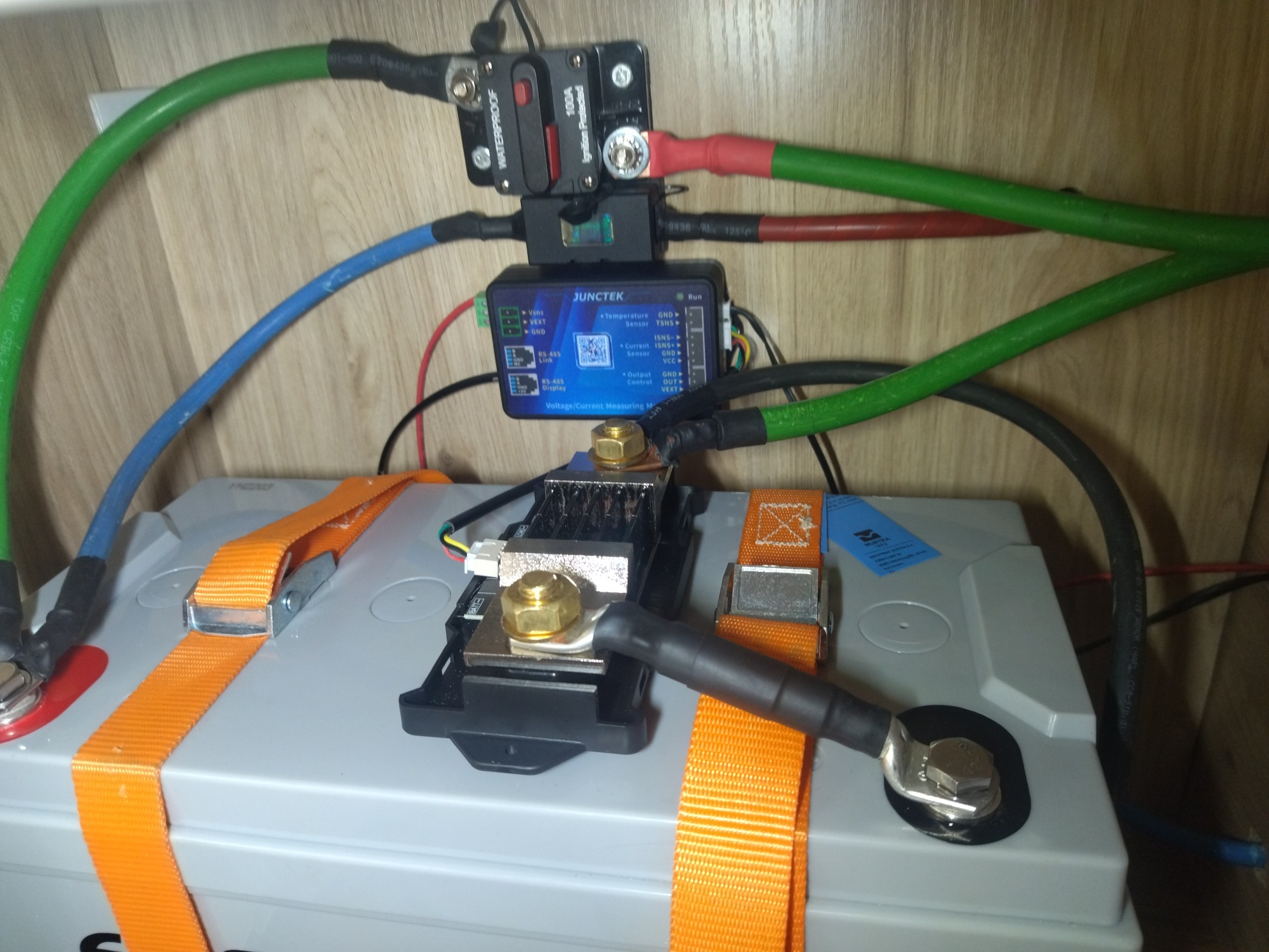

Cita de: Phoenixtoledo en Junio 22, 2024, 21:18:33 pmYa estoy con la instalación del shunt.
Una pregunta, ¿la tensión la saco directamente de la batería, con un fusible aéreo, o puedo sacarla de una toma permanente de la centralita?.
La idea de alimentarla con la centralita es que esté detrás del interruptor general para que no se quede siempre consumiendo, aunque sea poco. No se si es correcto o es mejor que siempre tenga tensión.
Hola. Lo que apuntas de la centralita sería lo correcto, en mi opinión. Así lo puedes desconectar todo, cuando te interese. No la cojas directamente de la batería.
Yo, por ejemplo, la he cogido justo después del desconectador de batería, en un busbar de positivos.
Enviado desde mi Redmi Note 8T mediante Tapatalk
Phoenixtoledo
Cita de: aluvi en Junio 23, 2024, 01:08:15 amHola. Lo que apuntas de la centralita sería lo correcto, en mi opinión. Así lo puedes desconectar todo, cuando te interese. No la cojas directamente de la batería.
¿Y no se desprograma cada vez que le cortas la corriente?

Sí, es correcto. Si se apaga el shunt, deja de medir. Por eso veo lógico alimentarlo después del desconectador de la batería. Quiero decir:
- Si desconectas la batería, ni hay consumos, ni hay carga solar, ni na de na, no hay que medir nada y shunt apagado.

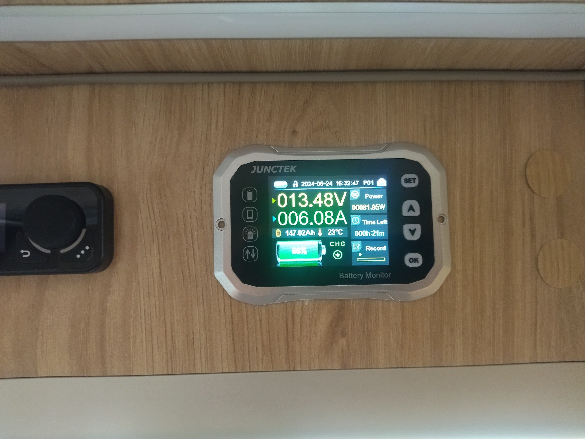

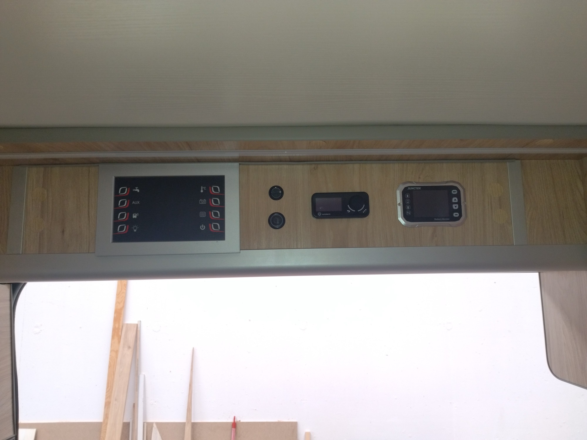

Instalación acabada.
Lo he conectado a la centralita, así que  puedo cortar todos los consumos. He probado a conectar la toma exterior e indica que está cargando, y cuando la desconecto, muestra que hay consumos de 0,3Ah, que pueden proceder del shunt, de la pantalla y del detector de gas, y no se si alguna cosilla más por ahí.
He probado y cuando lo vuelvo a conectar me mantiene la capacidad total de la batería y el estado de carga, pero la fecha y la hora se desconfiguran. Esto a los pocos minutos. No sé si después de unos días seguirá manteniendo los datos de la batería. Os informaré.
