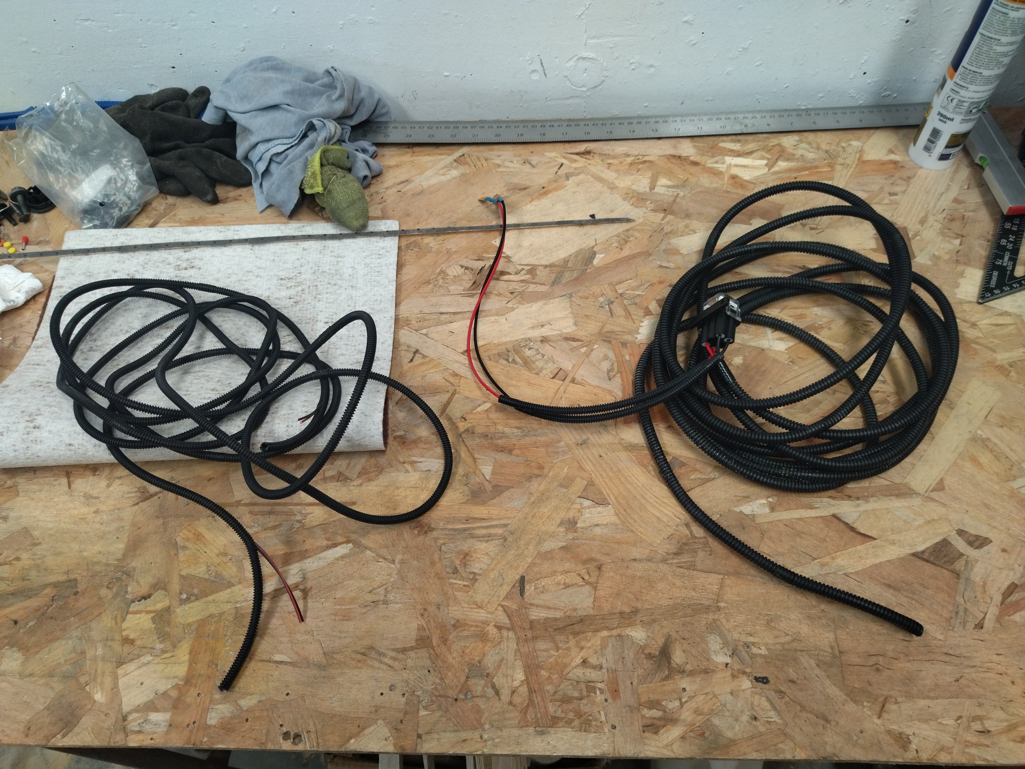

Phoenixtoledo
Normal que fallase. He quitado poco más de 6 metros del cable original de la calefacción. Con la medida total estaríamos hablando de casi 16 metros de cable de 2,5mm2... Los fusibles van en la centralita.
Ya he aprovechado y he quitado 4 metros de cable sobrante de la conexión a la bomba de gasoil.
