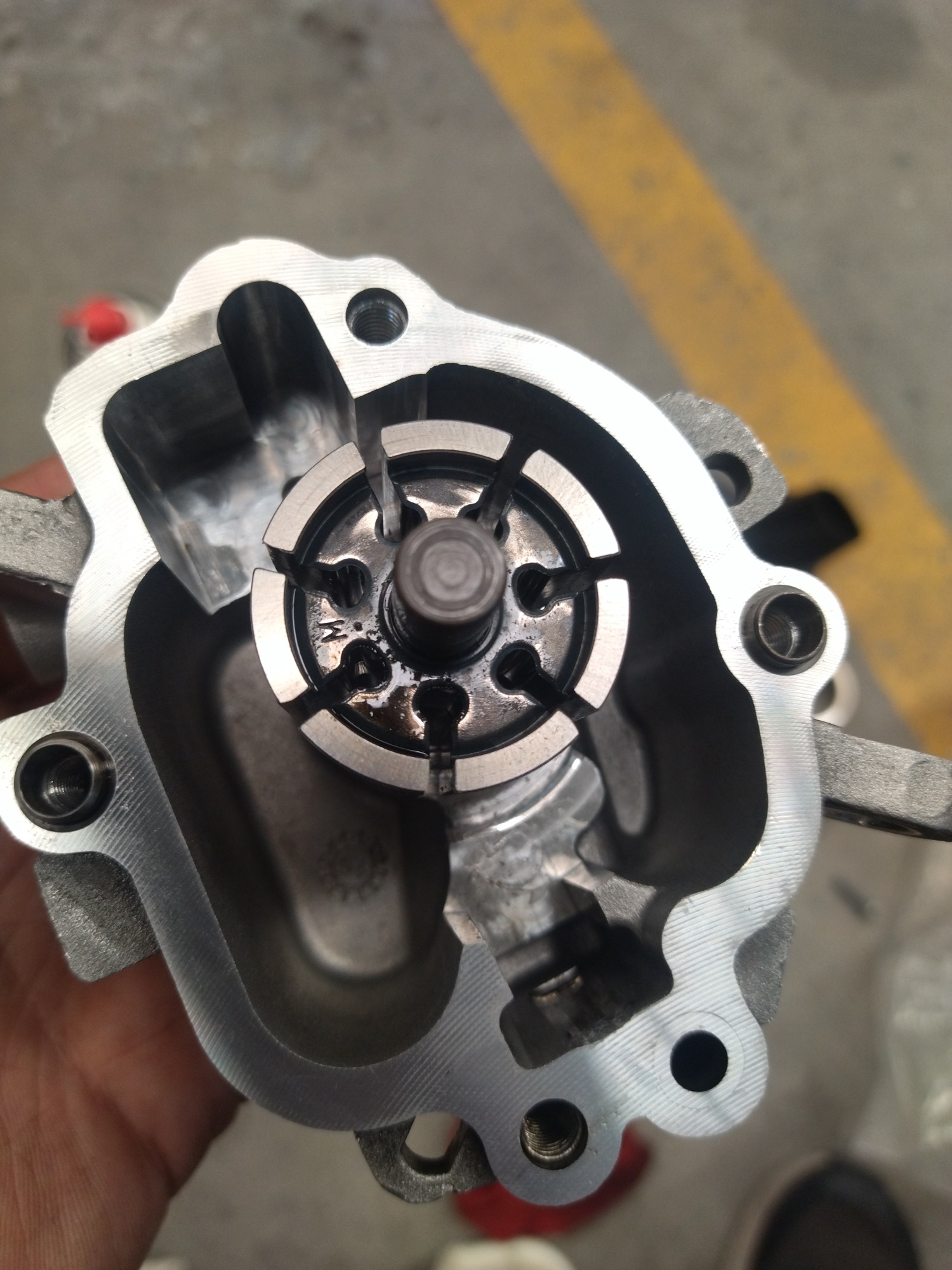

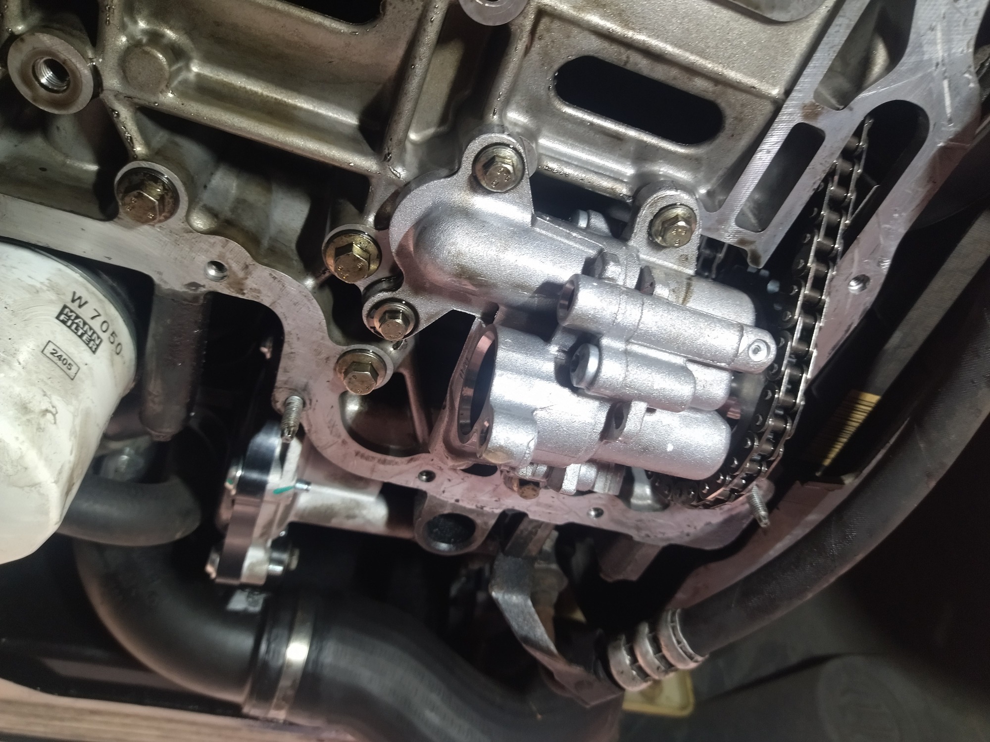

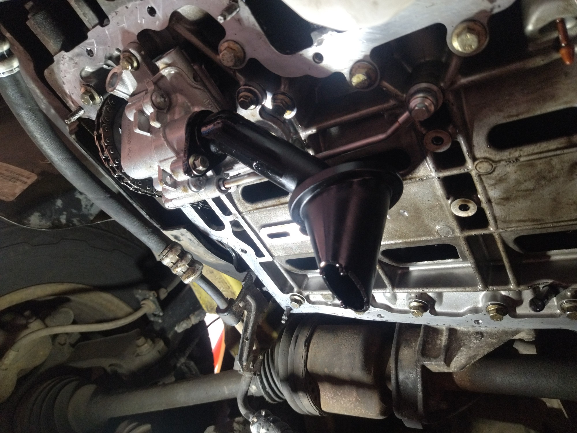

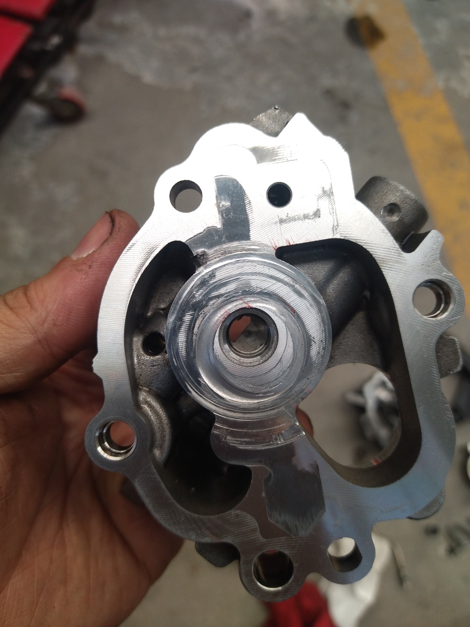

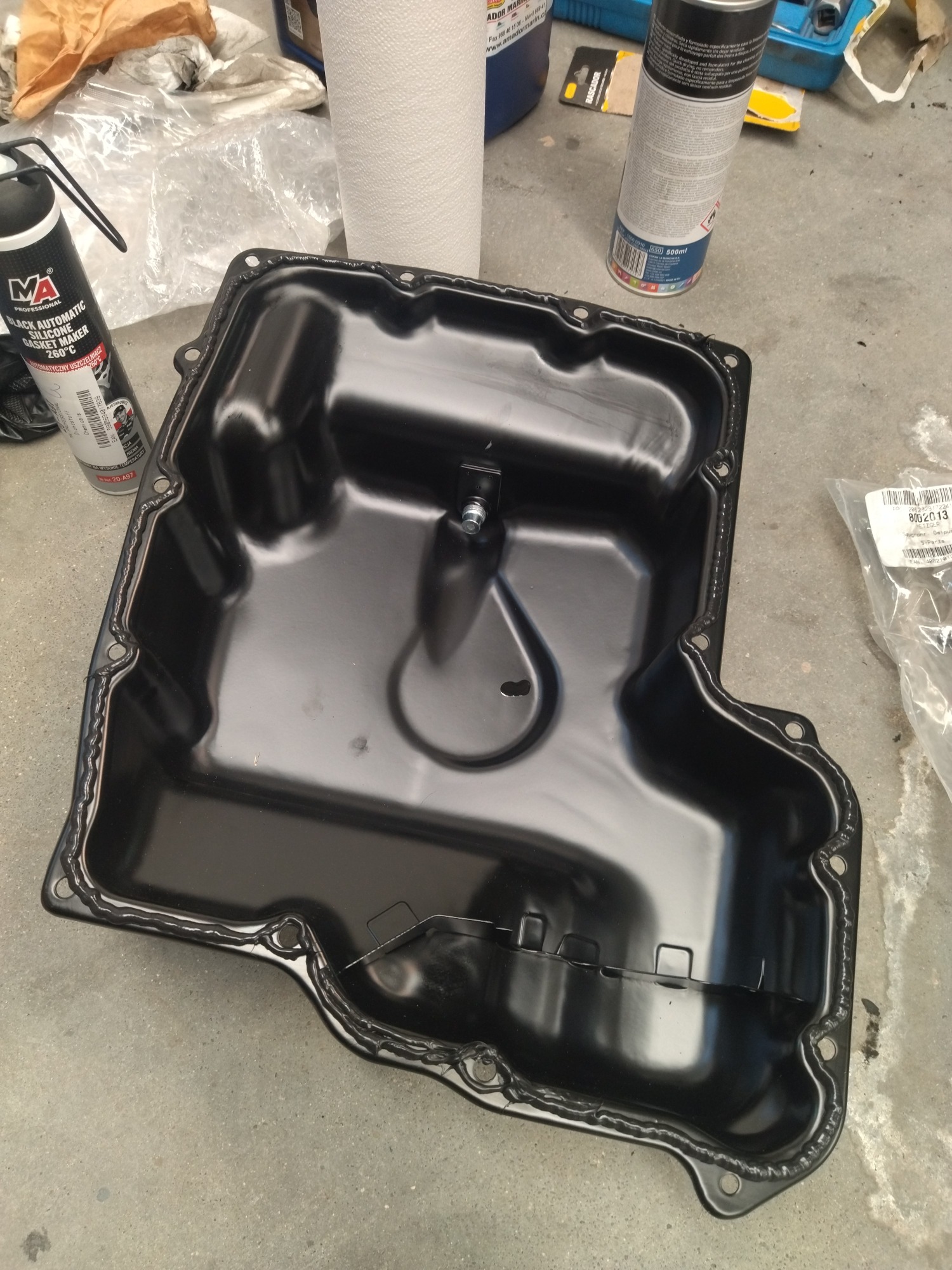

Por fin he podido sacar un rato para cambiar la bomba de aceite. Es una operación sencilla, no tiene mucha complicación. Ya he aprovechado y he puesto el carter nuevo xq el otro tenía algún óxido.
Mañana cuando seque la junta de estanqueidad, que necesita 24h, rellenaré de aceite y la arrancaré un rato para que llene bien el circuito. A finales de semana seguramente le haga otro cambio de aceite y filtro, por si queda alguna impureza en el circuito.

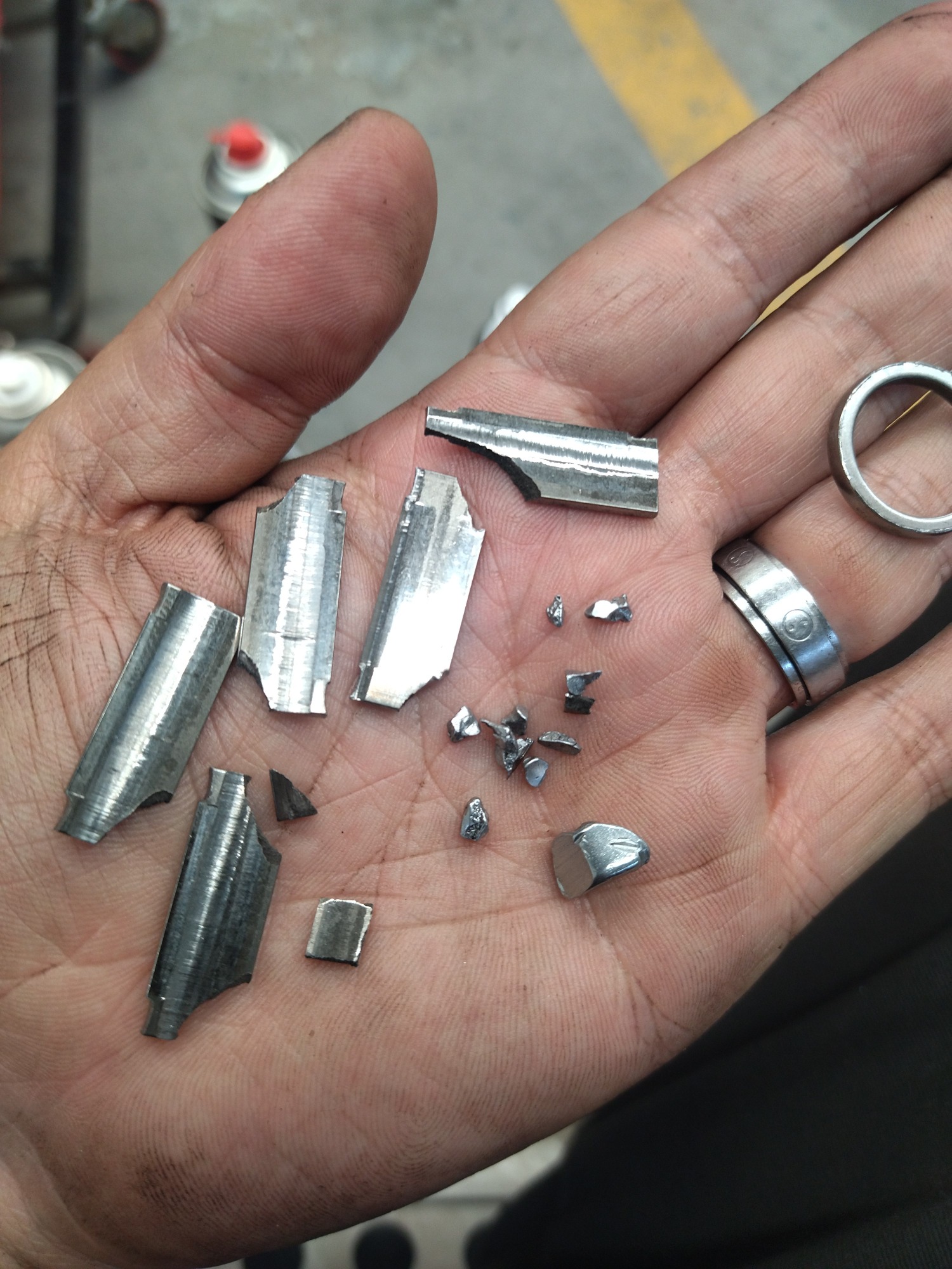

Phoenixtoledo
Y por si alguien necesitaba alguna idea para unas buenas pesadillas esta noche... esto es lo que ha salido de la bomba y del carter...
De 7 láminas solamente quedaban 5, y ya rotas. Se puede ver el desgaste en la carcasa también.
Lo extraño es que al ralentí, cuando daba el fallo, no había presión, pero al pasar de 1100 vueltas recuperaba la presión, a pesar de estar reventada. Suerte que así mantenía la lubricación y no gripó.
txopperon
Oxti.....ss,menuda escabechina,menos mal que has dado con el problema!!
Blizz
Wow, suerte que lo pillaste a tiempo!

Phoenixtoledo
Cita de: txopperon en Agosto 06, 2024, 22:23:18 pmOxti.....ss,menuda escabechina,menos mal que has dado con el problema!!
Cita de: Blizz en Agosto 07, 2024, 11:41:22 amWow, suerte que lo pillaste a tiempo!
Saludos,
David
Espero que esta tarde cuando rellene y arranque se acabe la pesadilla...

Phoenixtoledo
Buenas noticias.
El aviso y el testigo de presión del aceite han desaparecido. No escucho ruidos raros y la furgo funciona perfecta.
Este finde volveré a drenar aceite y filtro y quitar carter para revisar si hay algún sedimento o resto antiguo.
A ver si podemos empezar a disfrutarla pronto, y que nos de tiempo a hacer la foto para el calendario, antes de que cosechen los girasoles jajajajaja.

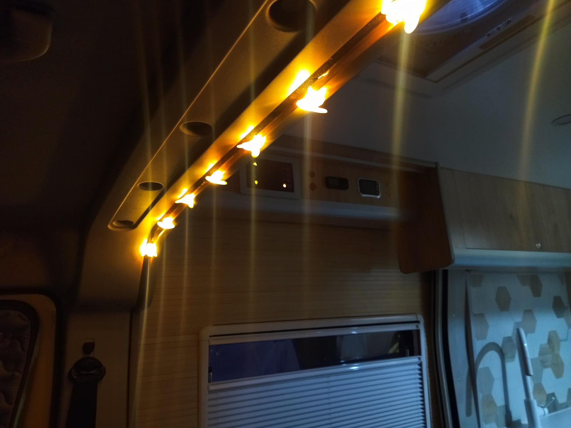

Phoenixtoledo
Cita de: Miserjo en Abril 08, 2024, 11:41:42 amComo todo lo demás.
Impresionante.
Te dejo un enlace de unas luces que encontré, que a ti te van que ni al pelo.
Acabo de encontrar este increíble artículo en AliExpress. ¡Échale un vistazo!
3,86€ | Tira de luces LED Vintage para decoración de Halloween, Mini tira de luces de 10M, 80 LED, para Navidad, Patio, jardín y hogar, 2024
https://a.aliexpress.com/_EyJrpfD
Pues ya tienen su sitio... Por la noche dan un ambiente muy agradable jajajaja
