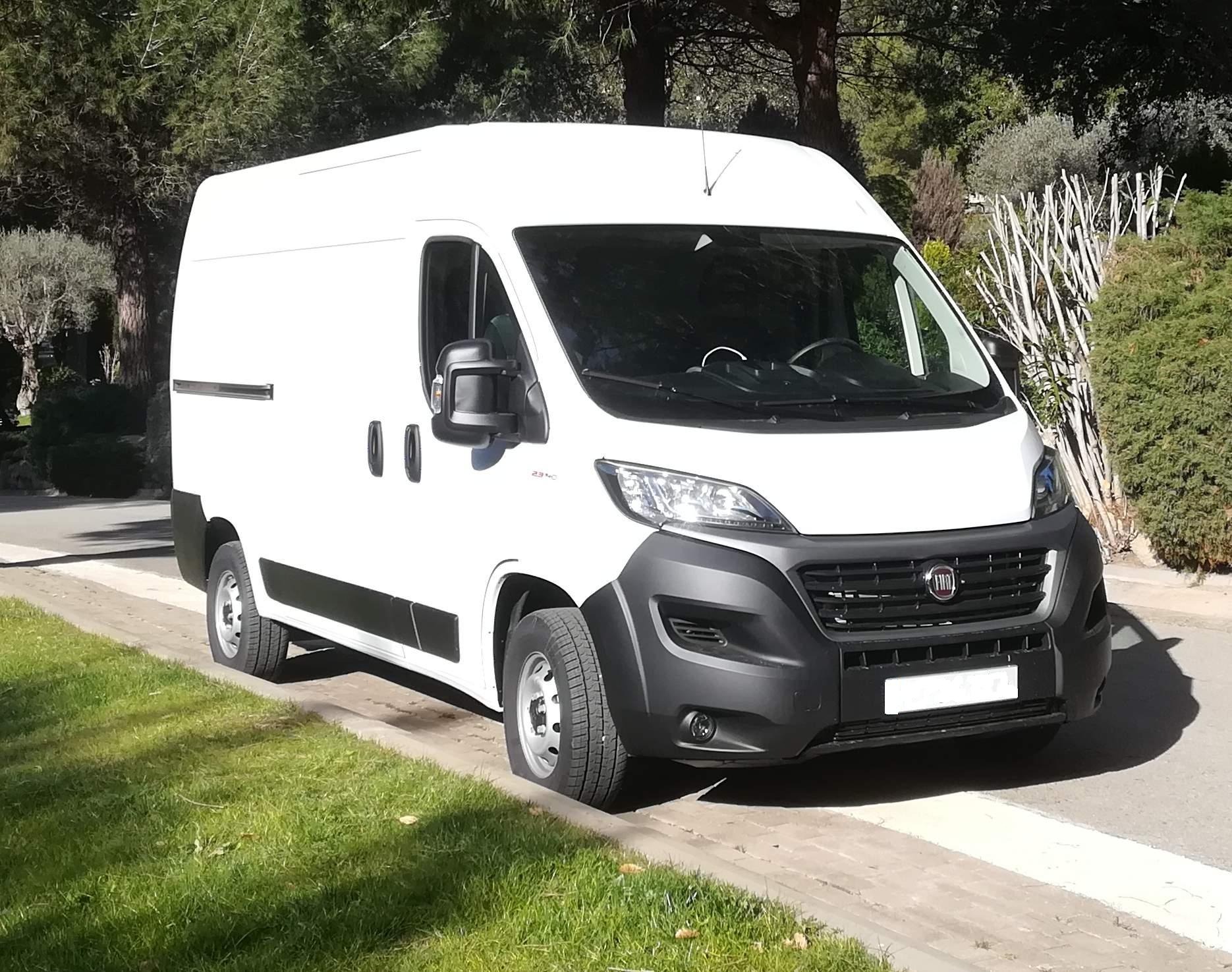

[Fiat Ducato L2H2 140CV 2020] La MartoVan
Hola compañeros.
Aunque ya ha pasado un tiempo, os presento mi furgo Fiat Ducato Furgón L2H2 140CV 3500Kg BLANCO 2 Plazas, comprada nueva en diciembre de 2020 y que estoy camperizando poco a poco.
Se trata de una distribución personal, para viajar y dormir 2 personas, y lo más ajustada posible a nuestras necesidades, asumiendo que siempre va a haber pros y contras en dicha distribución, y que todo no se puede tener en un vehículo de 5,41 metros de longitud.

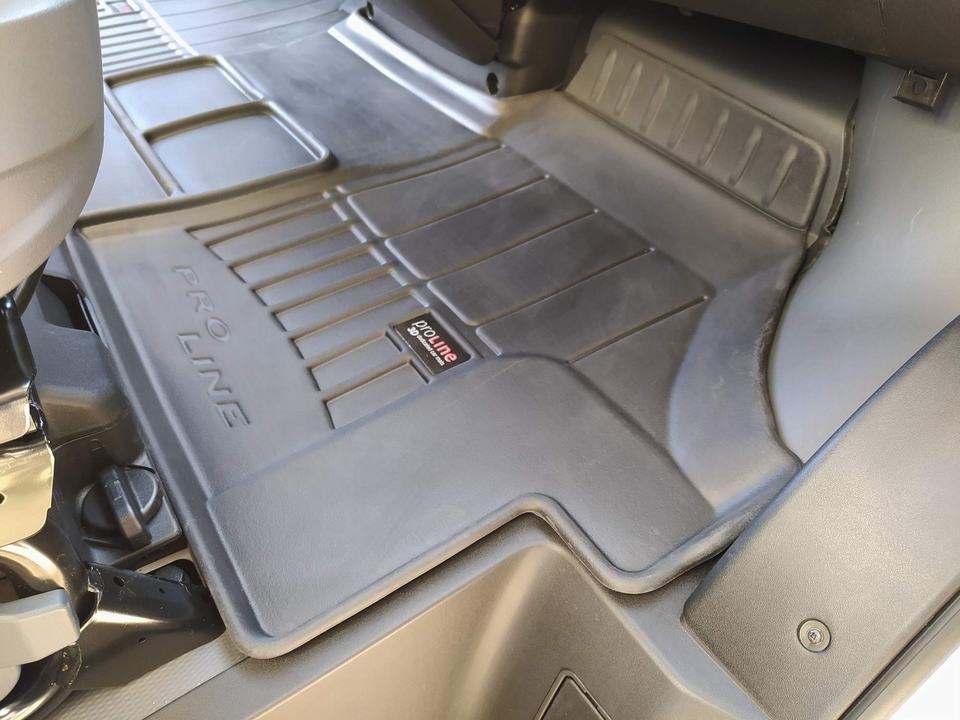

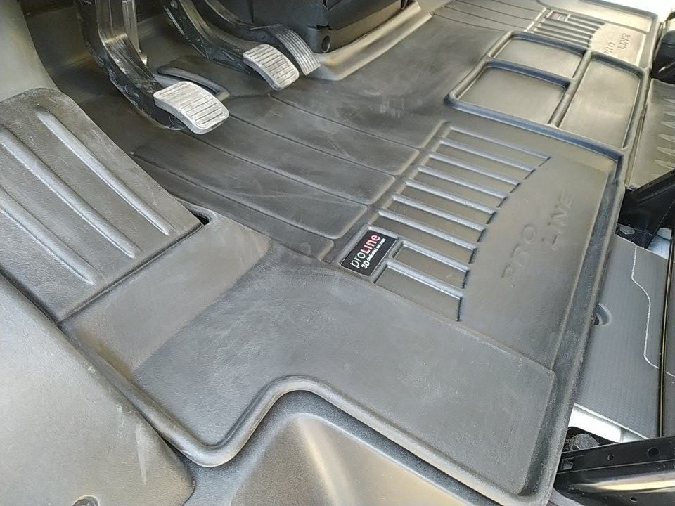

1.3.1.- Alfombrilla de goma para cabina

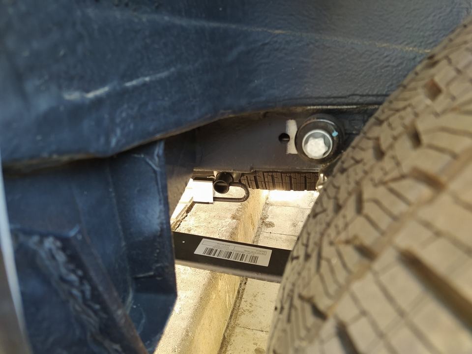

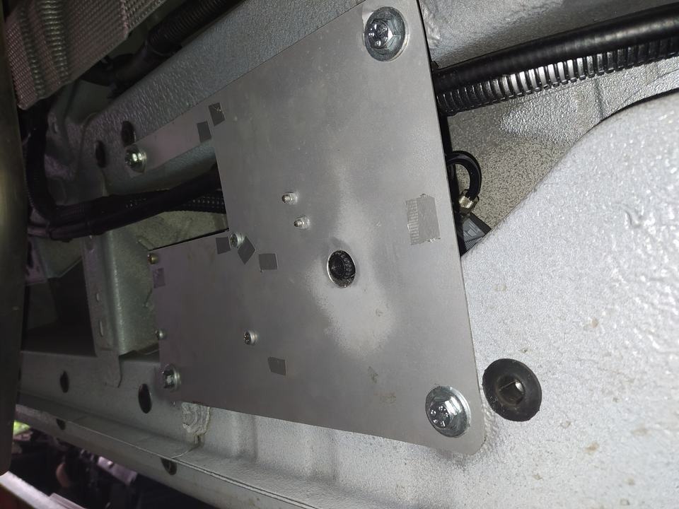

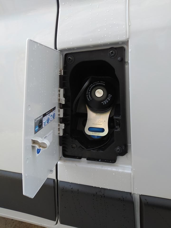

1.3.2.- Cierre Seguridad Depósito Adblue
1.3.3.- Candado Rueda Repuesto

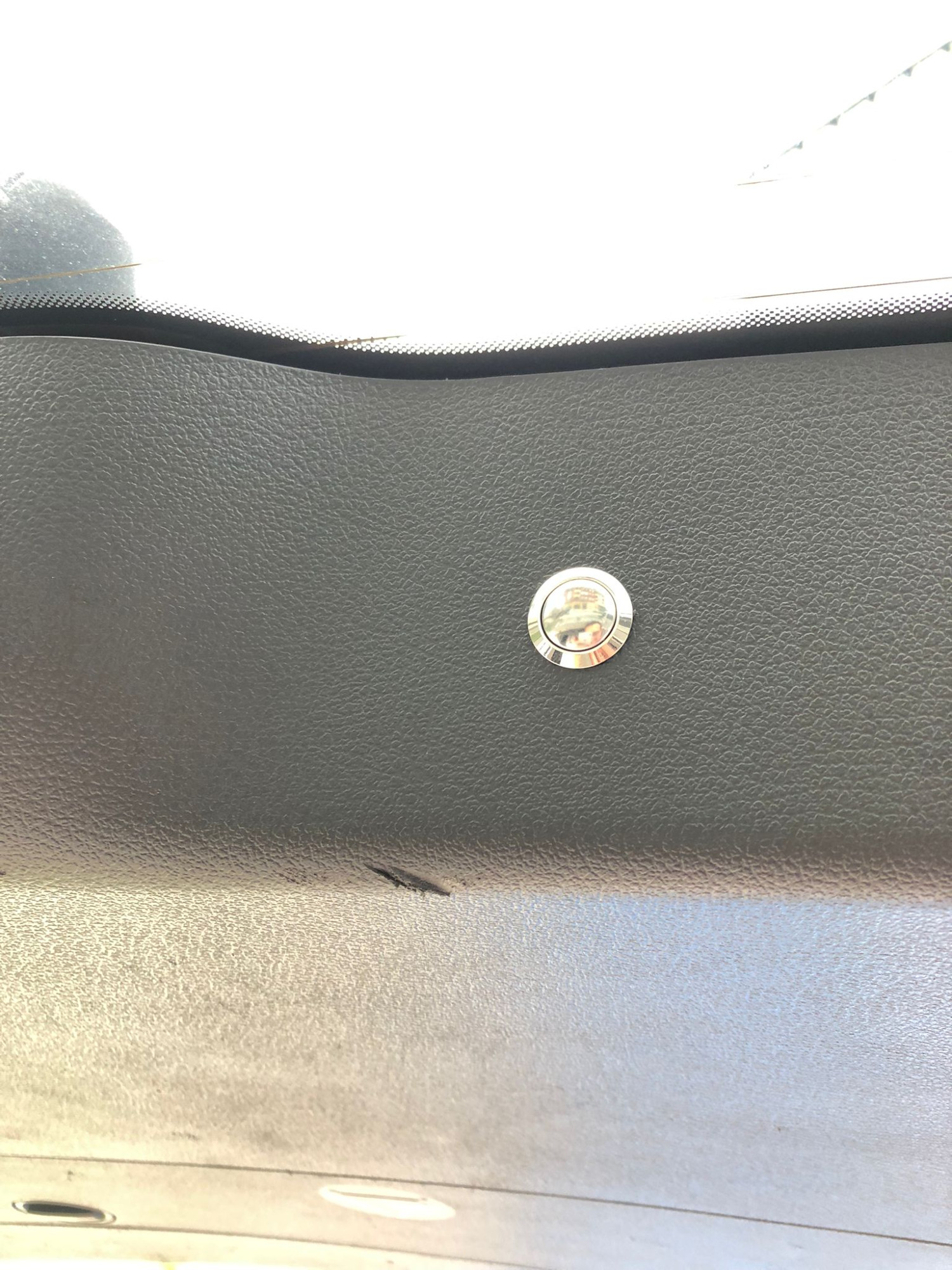

1.3.4.- Cierres de Seguridad Puertas

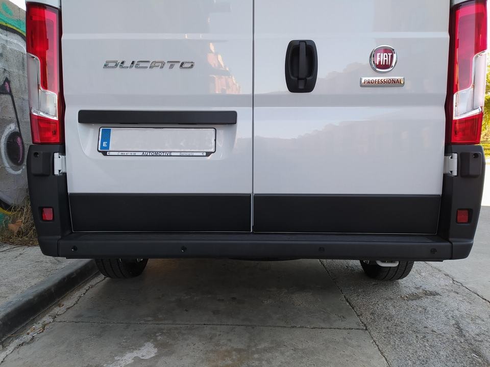

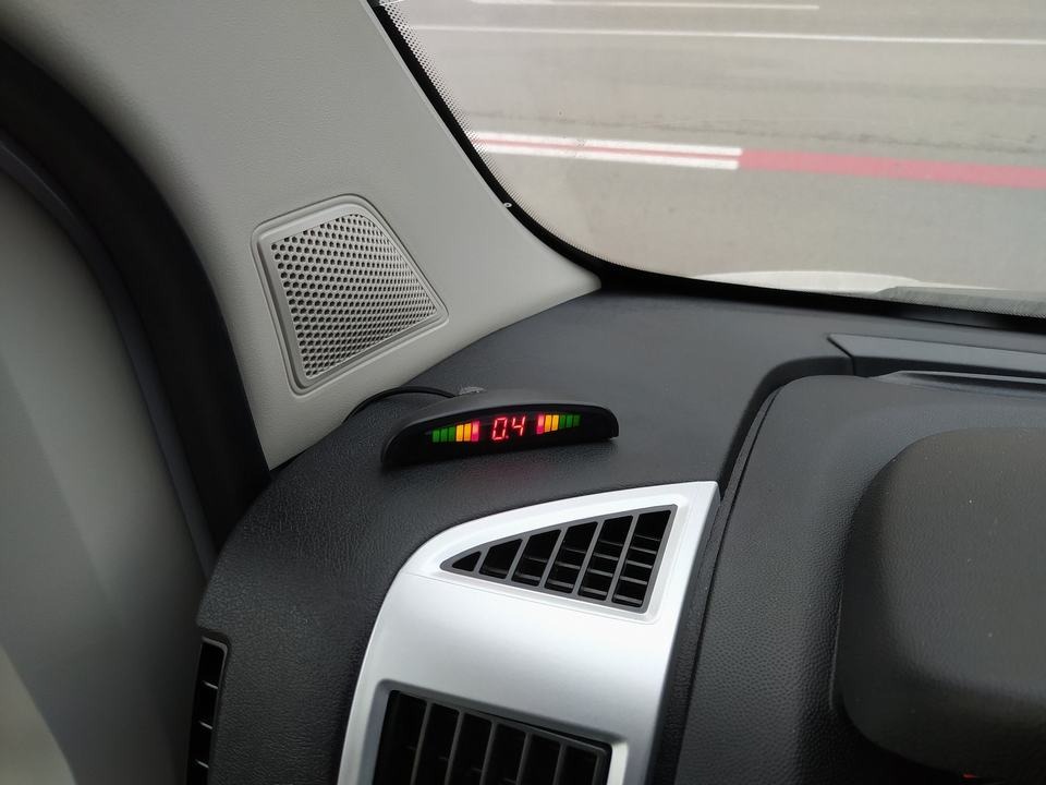

1.3.5.- Asistente aparcamiento - Detector obstáculos traseros

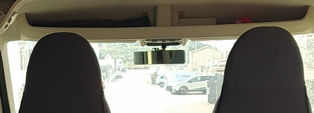

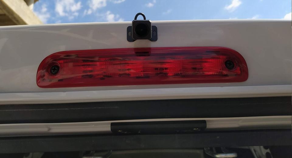

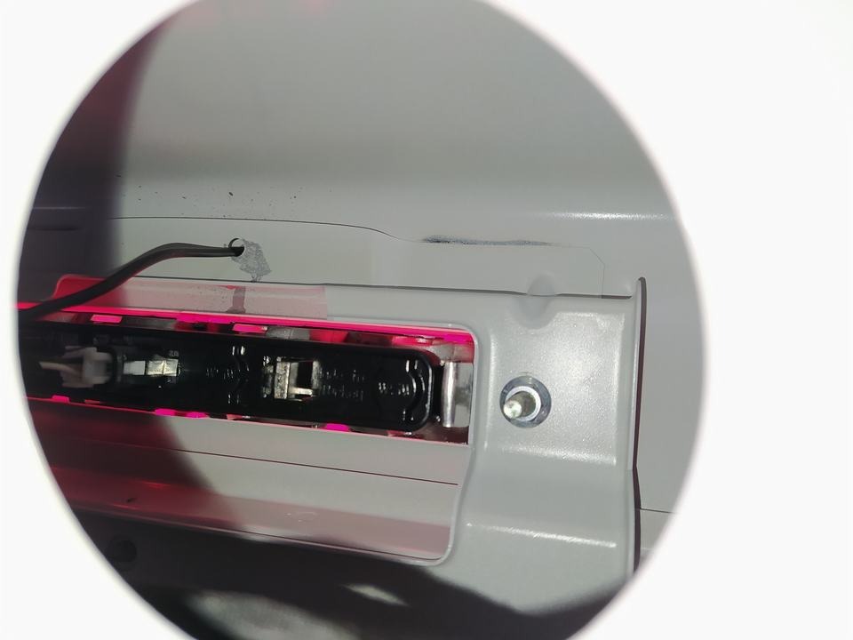

1.3.7.- Espejo retrovisor Android con cámaras delantera y trasera
Detalle de la entrada del cable de la cámara al interior:

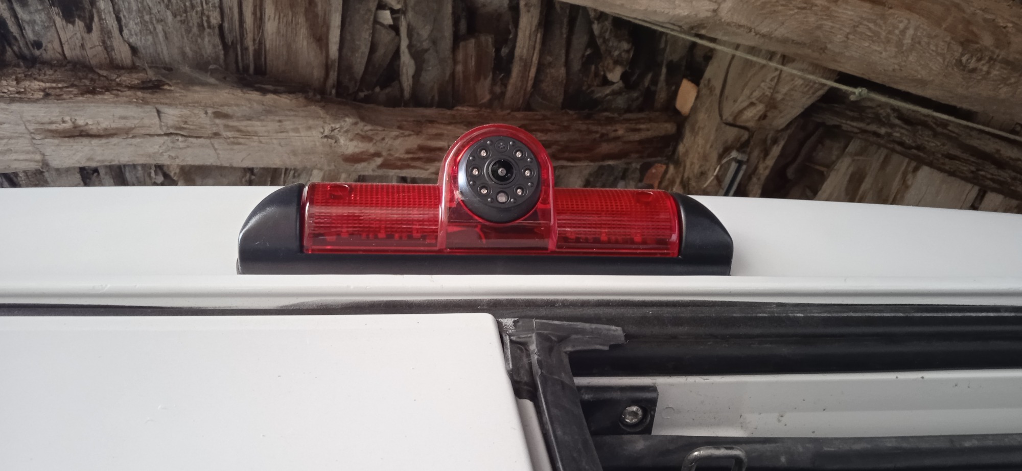

Cámara trasera:
Espejo/Android  que "simula" un espejo retrovisor convencional:

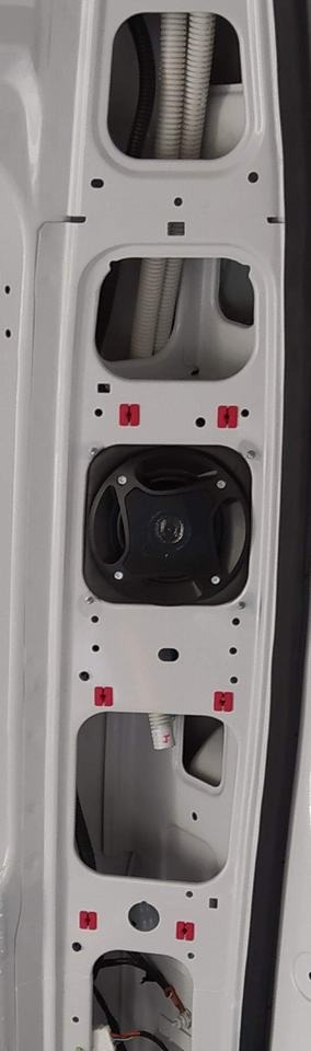

1.3.8.- Altavoces traseros
Detalle del altavoz trasero derecho instalado:

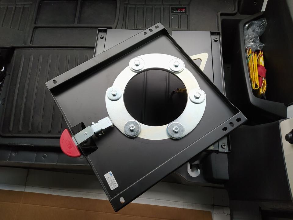

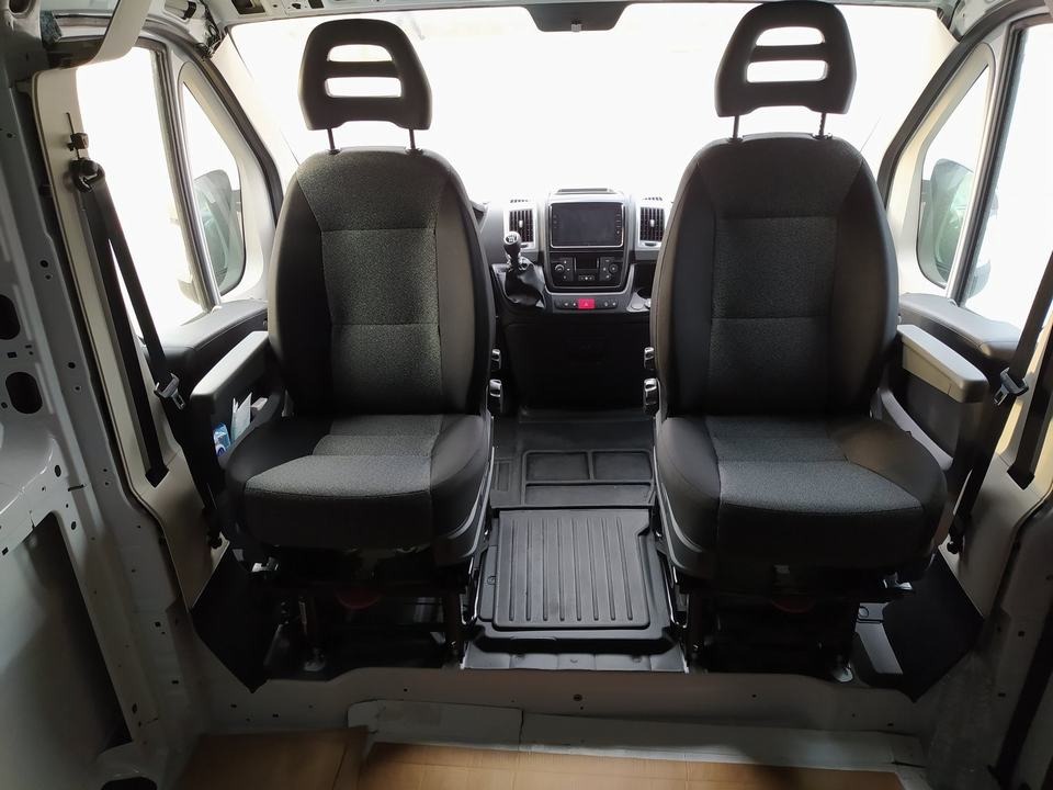

1.3.9.- Bases giratorias asientos conductor y acompañante

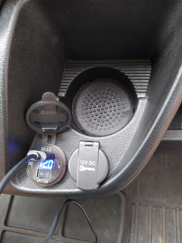

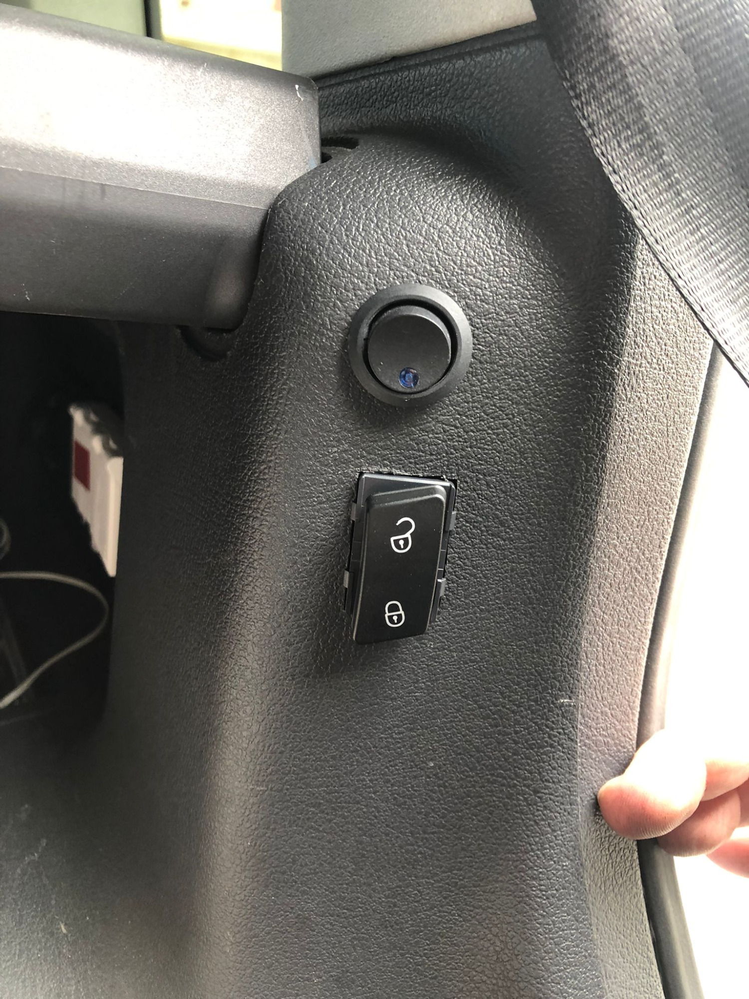

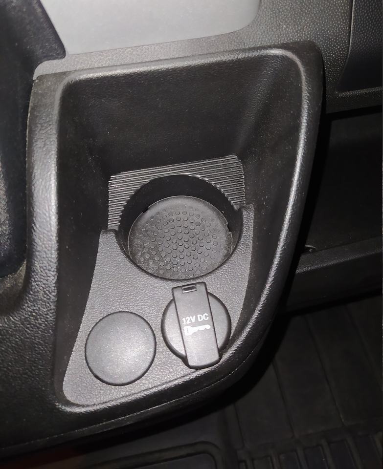

1.3.10.- Cargador USB + Voltímetro Digital
Me pareció interesante llenar el hueco que hay al lado de la toma de mechero, y poner ahí una toma USB con indicador de voltaje. Lleva un interruptor para encenderlo cuando se necesite y que no esté consumiendo de la batería todo el tiempo.
Antes:
Y después:

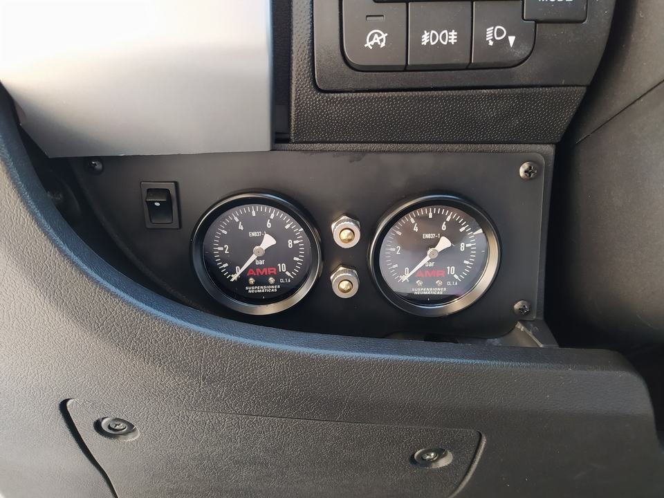

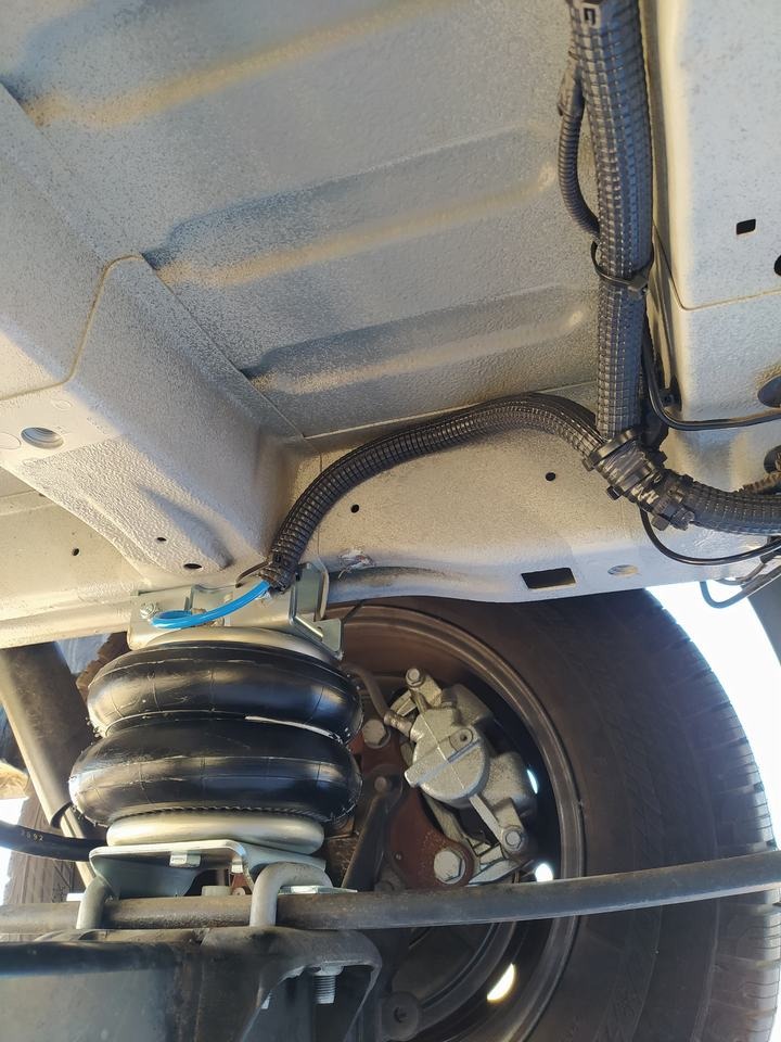

1.3.11.- Suspensión neumática trasera
He instalado el kit de regulación manual de balonas ORIA, con los manómetros en el salpicadero:
El compresor está en los bajos, detrás del escalón de acceso al conductor.
Detalle de la balona izquierda:

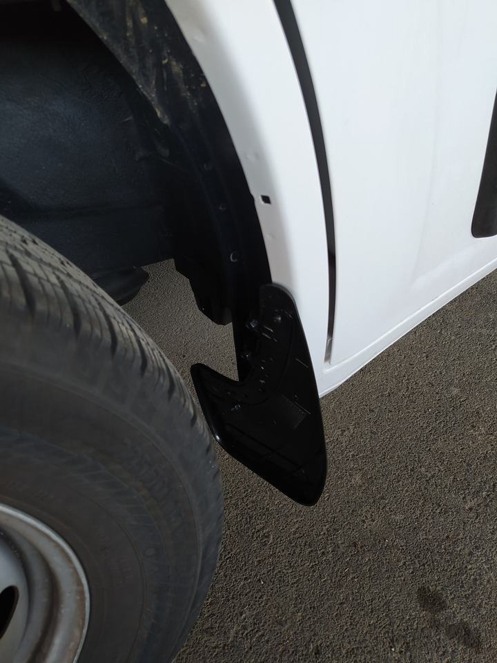

1.3.12.- Faldillas Guardabarros Delanteras
Las he colocado para proteger más la zona izquierda de los bajos, donde está el compresor de la neumática. Compradas en la Peugeot (más barato que en Fiat).

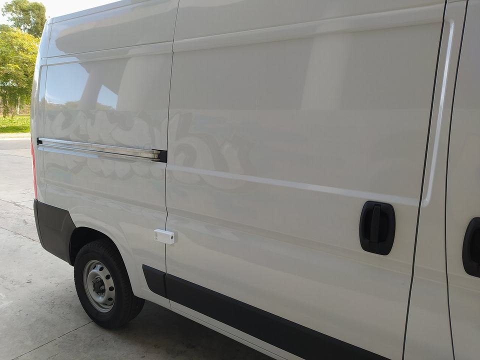

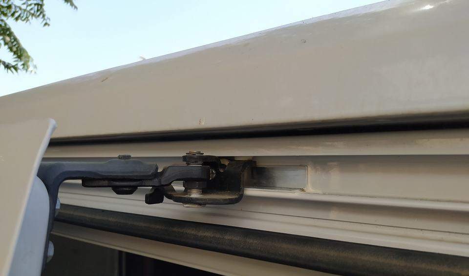

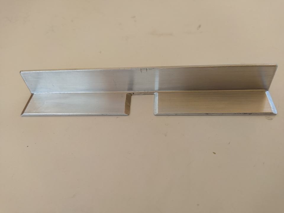

1.3.13.- Retenedor Puerta Corredera
He visto varias alternativas en el mercado y caseras DIY, para retener la puerta corredera en una determinada posición. He elegido esta, partiendo de un perfil de aluminio de 20x20x2mm y me he fabricado esta pieza.
Está pegada con polímero MS en el carril superior. Así queda instalada:

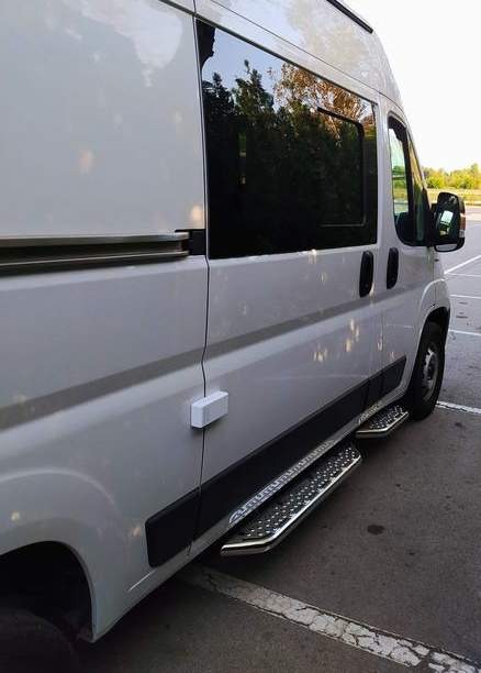

(EDITADO 2023-09-08) - 1.3.14.- Estribos/peldaños (conductor, copiloto y puerta corredera)
He descartado la instalación de un escalón eléctrico de acceso por la puerta corredera, típico en furgonetas camper comerciales y, en su lugar, he optado por el montaje de unos estribos/peldaños fijos, 2 para las puertas delanteras, y uno para la puerta lateral corredera, en acabado acero inoxidable, del fabricante metec.ee
De esta manera, también se obtiene una mejor accesibilidad en las puertas delanteras (conductor y acompañante). Eso sí, hay que tener en cuenta que estos estribos son más estrechos que el típico escalón retráctil, por lo que es más incómodo a la hora de bajar del vehículo, debido a la poca superficie para apoyar el pie (hay que acostumbrarse a ello y cogerle el tranquillo).
Detalle de como quedan instalados:

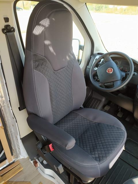

(EDITADO 2024-01-30) - 1.3.15.- Fundas Asientos Delanteros
Pareja de fundas a medida ref. KFoam Premium Kabul, que protegen los asientos originales, a la vez que quedan más estéticos y confortables.
Detalle de como queda la funda en uno de los asientos:
Se adaptan perfectamente al asiento, al haberse diseñado exclusivamente para este modelo de vehículo. Las fundas están compuestas por tejido automoción foamizado de alta calidad para mejorar la transpiración del asiento
La zona del cabezal contiene un relleno de espuma, para conseguir una perfecta consistencia, y un suplemento de 6cm de viscoelástica para mejorar la comodidad.

- ¿El cierre de seguridad del AdBlue es para los amigos de lo ajeno o para que no se abra en circulación?

Es como dices, para los amigos de lo ajeno. Antes de tener la furgo (creo recordar) me enteré que ese tapón no lleva cierre.
El candado, es de acero inoxidable, comprado en Aliexpress.  Está puesto a contramarcha y con la cerradura tapada para protegerla de salpicaduras, etc. No se necesita hacer ningún agujero.
Si lo necesitas, puedo intentar buscar el enlace de compra. Ya me dirás...

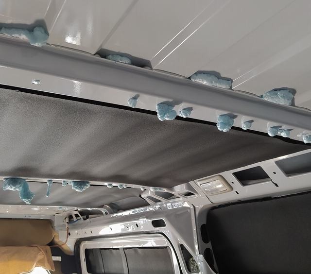

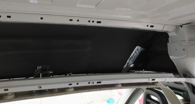

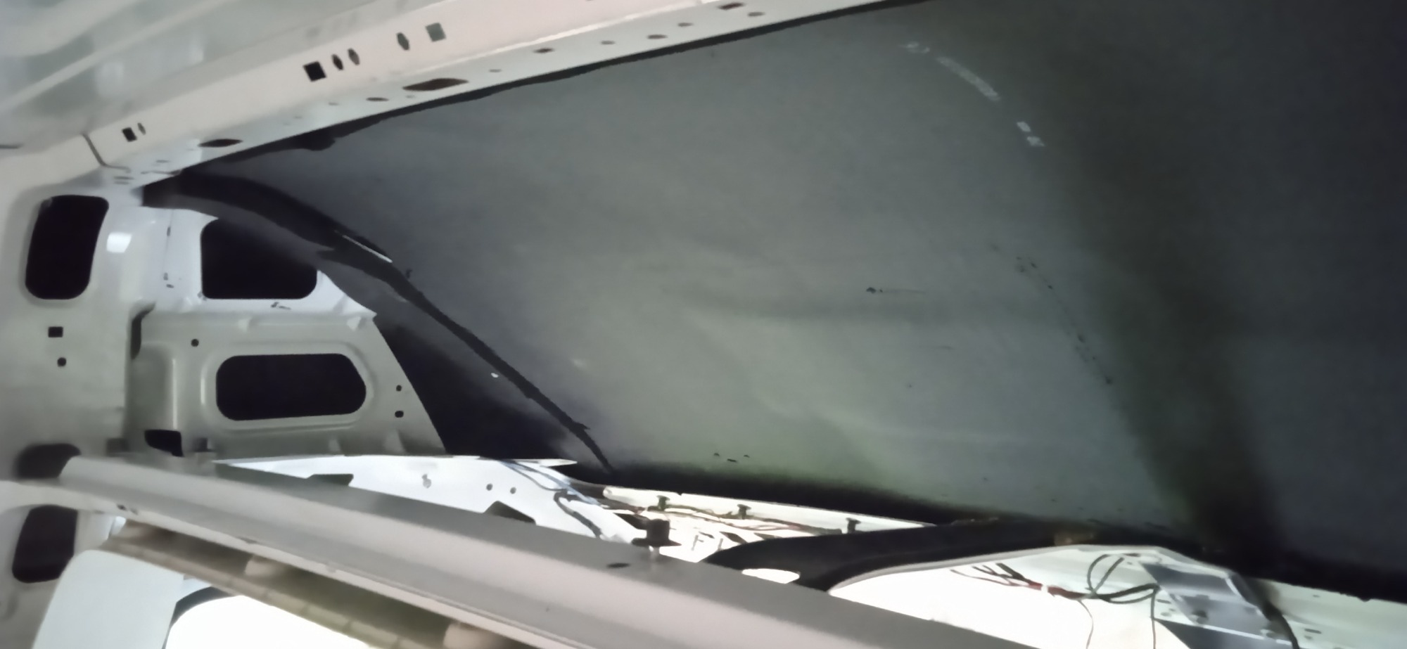

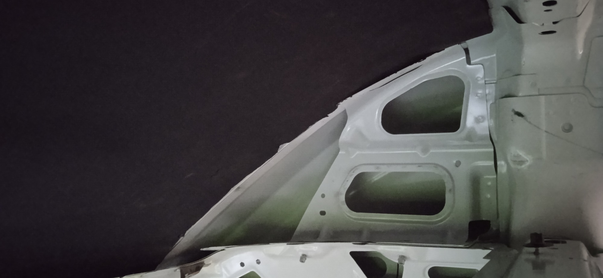

2.- Aislamiento
2.1.- Aislamiento del techo de cabina
Para aislar la zona del techo de cabina, hay que desmontar la bandeja portaobjetos y el techo propiamente dicho para dejar a la vista toda la chapa.
El compañero Alberto 577 explica muy bien en el hilo de su furgo, el desmontaje y montaje del techo de cabina:
Fuente: Foro furgovw - [FIAT DUCATO L2H2 2.3 de 2016] "PALOMA"
Se aprovecha este proceso, para pasar algunos tubos corrugados de Ø20 mm por los lados izquierdo y derecho de la cabina, hacia el techo y hacia la zona vivienda.
2.2.- Aislamiento zona vivienda
Limpieza interior
Antes de aplicar el aislante adhesivo, es muy importante limpiar con acetona, por ejemplo, toda la chapa del interior del vehículo, aunque el vehículo sea nuevo y se observe que ya está limpio. Esto asegura una buena y duradera adhesión del aislante a la chapa.
2.2.1.- Relleno de los nervios
He barajado 2 opciones para rellenar y aislar el interior de los nervios:
- Espuma de poliuretano de celda cerrada y alta densidad. La aplicación de la espuma deber hacerse humedeciendo antes la zona y poco a poco, o en varias capas, para evitar que la expansión de la misma pueda abollar la chapa.
- Lana de roca. (envuelta en plástico, mejor para evitar que coja humedad).
Finalmente, he optado por la espuma de poliuretano aplicada con pistola profesional, lo que permite graduar mejor la aplicación del producto. La espuma PU elegida es:
"Espuma Poliuretano Quilosa Orbafoam PRO energy"
con buenas características de aislamiento térmico y acústico, es de baja expansión, e indicada para relleno de espacios con riesgo de puente térmico.
Además, se ha cubierto toda la superficie de los nervios que sea posible, con aislamiento Kaiflex autoadhesivo de 10 mm.
2.2.2.- Aislamiento de paredes, techo, suelo y nervios
Los materiales principales elegidos para el aislamiento son los siguientes:
- Kaiflex autoadhesivo de 20 mm de espesor, para el aislamiento de paredes y techo.
- Kaiflex autoadhesivo de 10 mm de espesor, para el aislamiento de suelo y nervios.
- Cinta espuma elastomérica autoadhesiva 3 mm de espesor, para el sellado de juntas de aislante kaiflex.
- Cinta aluminio 3M 425 55metros x 50mm, para unión entre el aislante kaiflex y rastreles de madera en nervios, suelo..., y así evitar que se rompa la superficie aislante, asegurar la barrera de vapor y que no hayan puentes térmicos.
Aquí un detalle del proceso de aislamiento:
