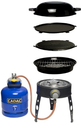

Yo llevo una cocina Cadac Safari Chef que uso con una botella de campingas, aunque cambiando al adaptador podría usar con una bombona grande. De segunda mano las hay en venta, y el modelo Safari Cheff 2 (más moderno) también. Lo bueo es que me sirve para muchas más cosas.  Y estas llevan liras reforzadas a pesar de llevar regulador en la bombona.

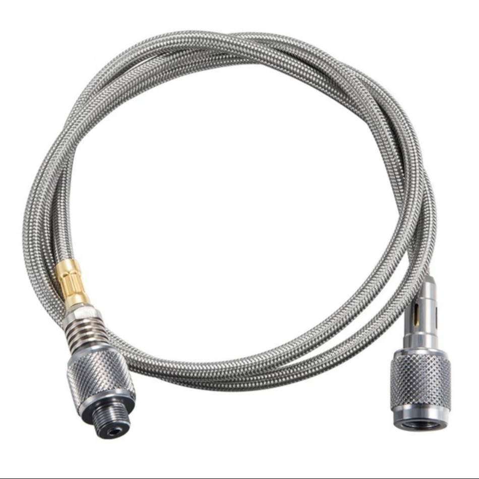

La dificultad es montar una lira reforzada sobre ese adaptador sin la espiga de 10 mm. Necesitarás un adaptador macho-macho a con las roscas adecuadas. Seguramente una será derecha y otra izquierda. En algún almacén de fontanería o fontanero de oficio lo tendrán.
