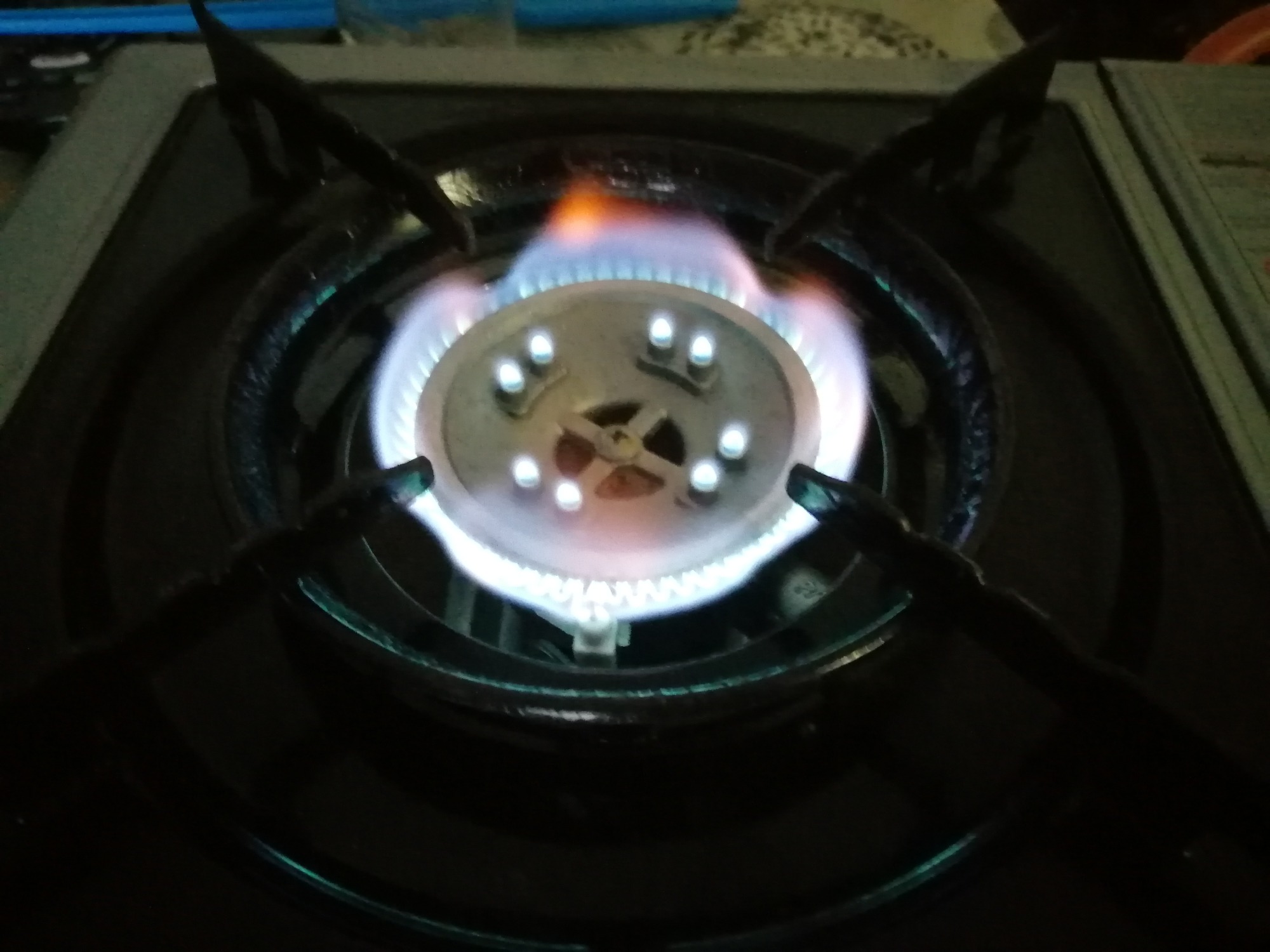

Bueno, este es el fuego que da la cocina con el regulador rojo de 50 mbar. Se nota que da un poco más que el de 30. Tal vez podría sacar de un apuro cuando a falta de pan buenas son tortas, pero no es lo que quiero....

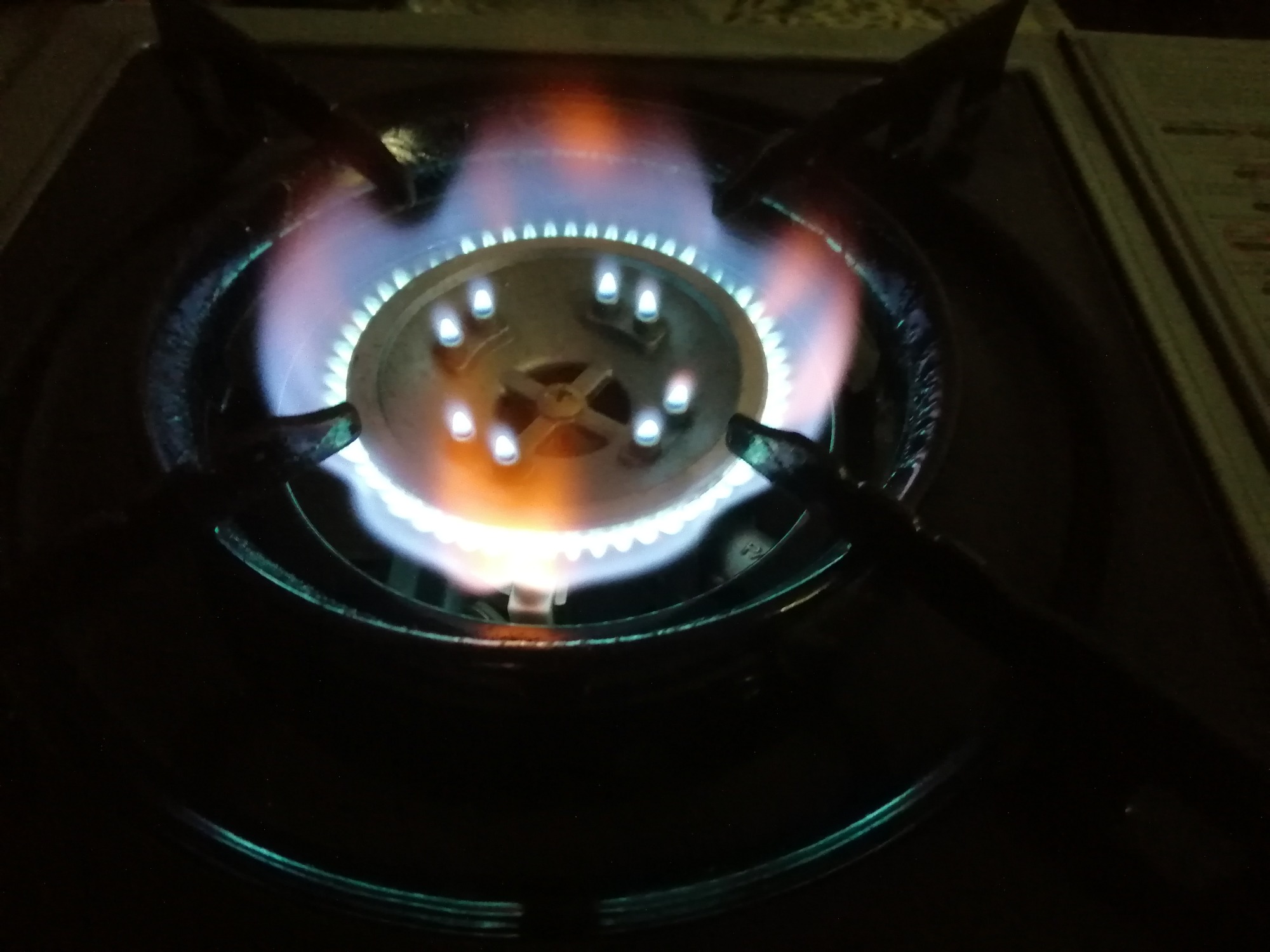

Y este es el que da con el cartucho B-250. Es evidente que el cartucho manda más presión que los reguladores que he probado. Así que ya solo me queda probar el que tiene alcasa...
