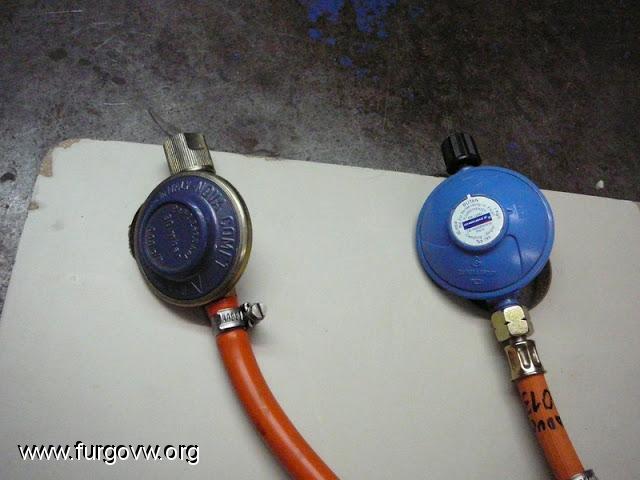

  En la siguiente foto se ven los dos reguladores el de la izquierda es de 30 Mb. comprado en España y el de la derecha es de 50 Mb. comprado por Ebay en Alemania, ambos por el mismo precio de unos 15 €
  Su misión es soltar el gas de la bombona siempre al mismo caudal y presión, ya que de no utilizar el regulador y conectar la bombona directamente a la manguera o fuente de consumo, cuando la bombona estuviera llena soltaría un caudal enorme y por el contrario cuando estuviera casi vacía soltaría poco caudal.

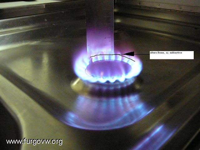

  En esta foto podéis ver en la cocina de la furgo diseñada para 50 Mb. la altura de la llama con el regulador de 30 Mb. que es de unos 15 mm.
Foto 2

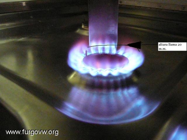

En esta otra foto , he instalado el regulador de 50 Mb. y la llama tiene unos 5 m.m. más de altura, unos 20 mm.
Foto 3

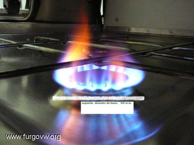

Al cambiar el regulador, no sólo se puede apreciar la llama más alta, si no también un mayor diámetro de la misma
Foto 4
