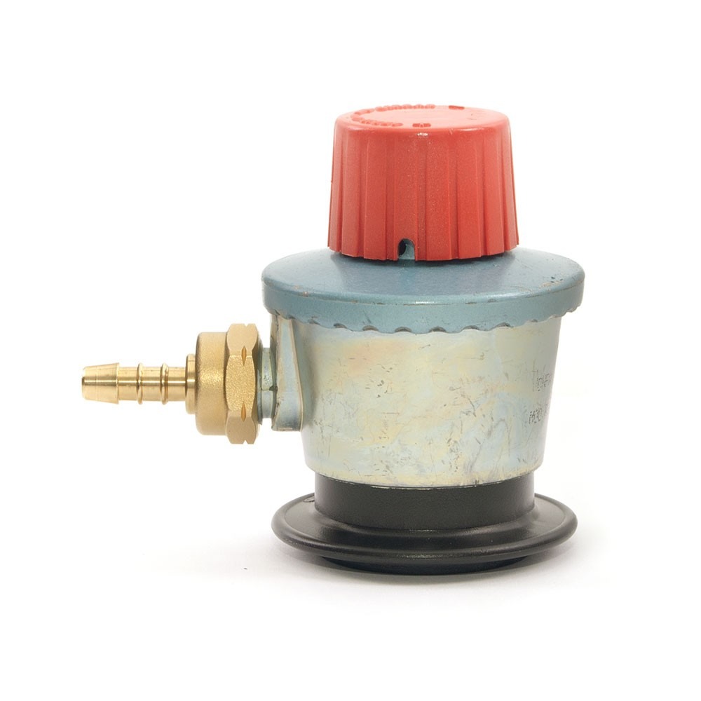

En el mercado, hay reguladores para esta bombona, que llevan una rueda para regular la presión:
https://www.amazon.es/dp/B00CWZQYY2/ref=cm_sw_r_apan_glt_i_H58GSWN0YRNXJ07QWK3Z
Para alimentar un quemador muy grande de 3 aros que debía cocinar una paella de 50 raciones, con el regulador standar, apenas salía gas por los orificios del quemador, al montar ese regulador, conseguí graduar la presión para que saliera la suficiente llama.

Mi regulador es regulable, con esa rosca roja en su parte superior, no recuerdo si tiene limitada la presión máxima, quizás si lo tenga, pero lleva la espiga de conexión y venía en un blister que incluía 1,5 m de manguera naranja y dos bridas, comprado en una ferretería del barrio
Cita de: alcasa en Diciembre 05, 2021, 12:30:32 pmMi regulador es regulable, con esa rosca roja en su parte superior, no recuerdo si tiene limitada la presión máxima, quizás si lo tenga, pero lleva la espiga de conexión y venía en un blister que incluía 1,5 m de manguera naranja y dos bridas, comprado en una ferretería del barrio
Será algo como esto:
Este tipo de reguladores de salida libre no son aptos para uso interior ni en vehículos. Si se realiza una instalación con manguera no reforzada y se cierra el paso en el apatato a usar toda la presión de la bombona saldrá pudiendo provocar que reviente la manguera (foto de mi anterior post).
En caso de conectar ese regulador libre al hornillo butsir el paso estará cerrado hasta encender el hornillo. Por lo que hay riesgo de ACCIDENTE GRAVE.

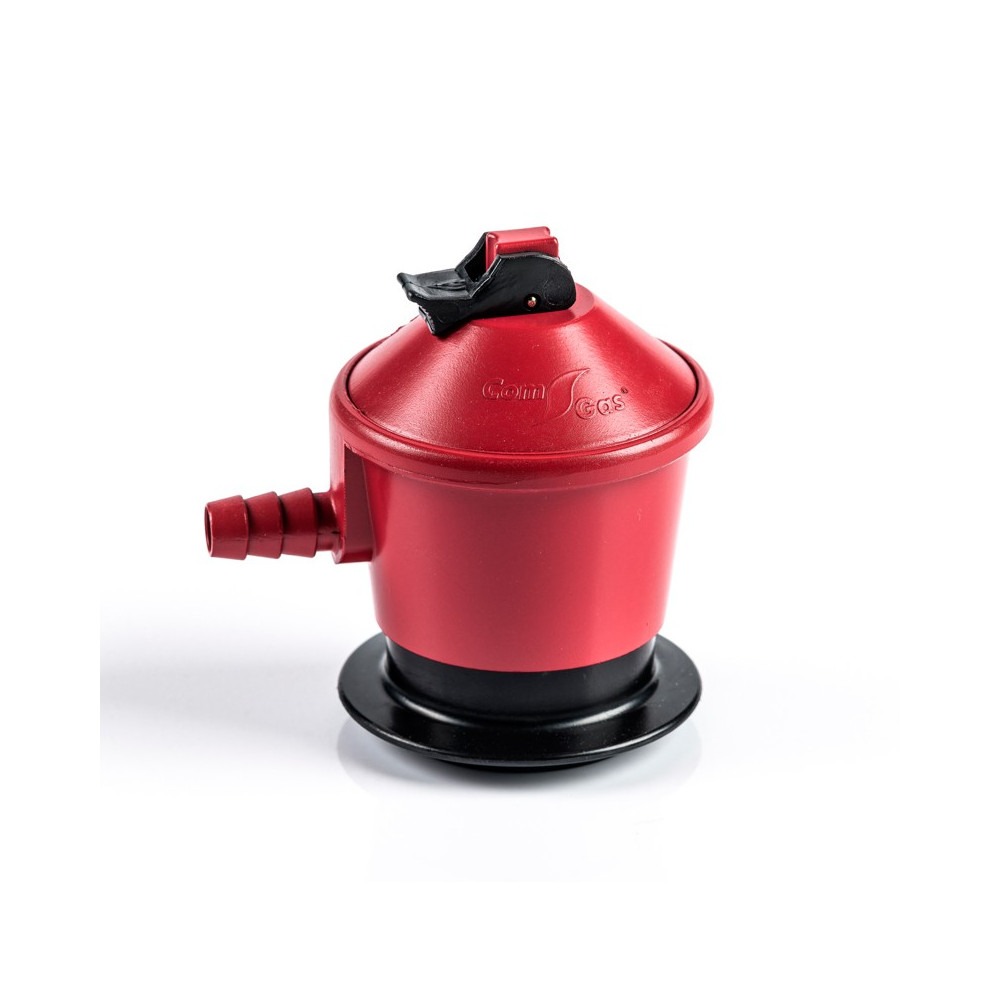

He leído el blog y creo que a lo mejor con el regulador de 50 mbar podría funcionar la cosa a pesar de lo que me dijo el de la ferretería. ¿Qué pensáis? Incluso con la manguera naranja normal...
Sería este...

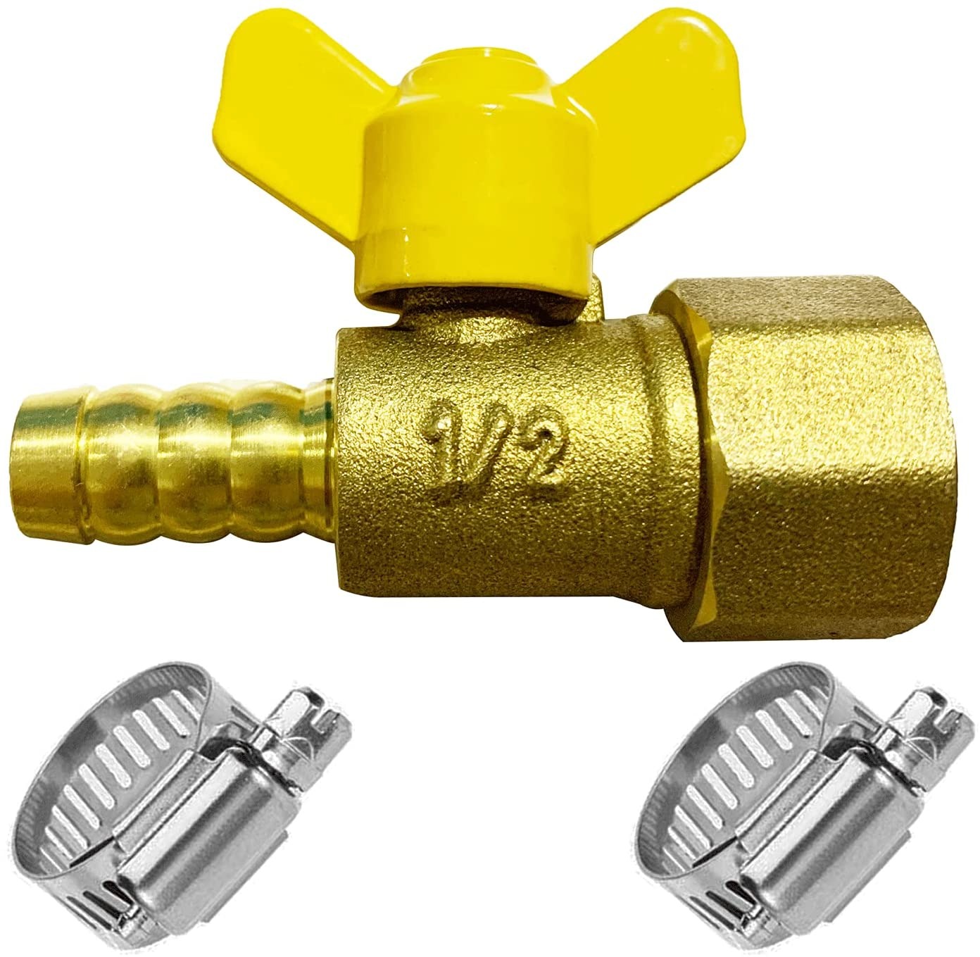

Para que el caudal del regulador con salida libre deje de ser libre, tal vez se pueda solucionar con esta valvulita...no? Y de camino usar la manguera naranja, que es más barata que la reforzada....
