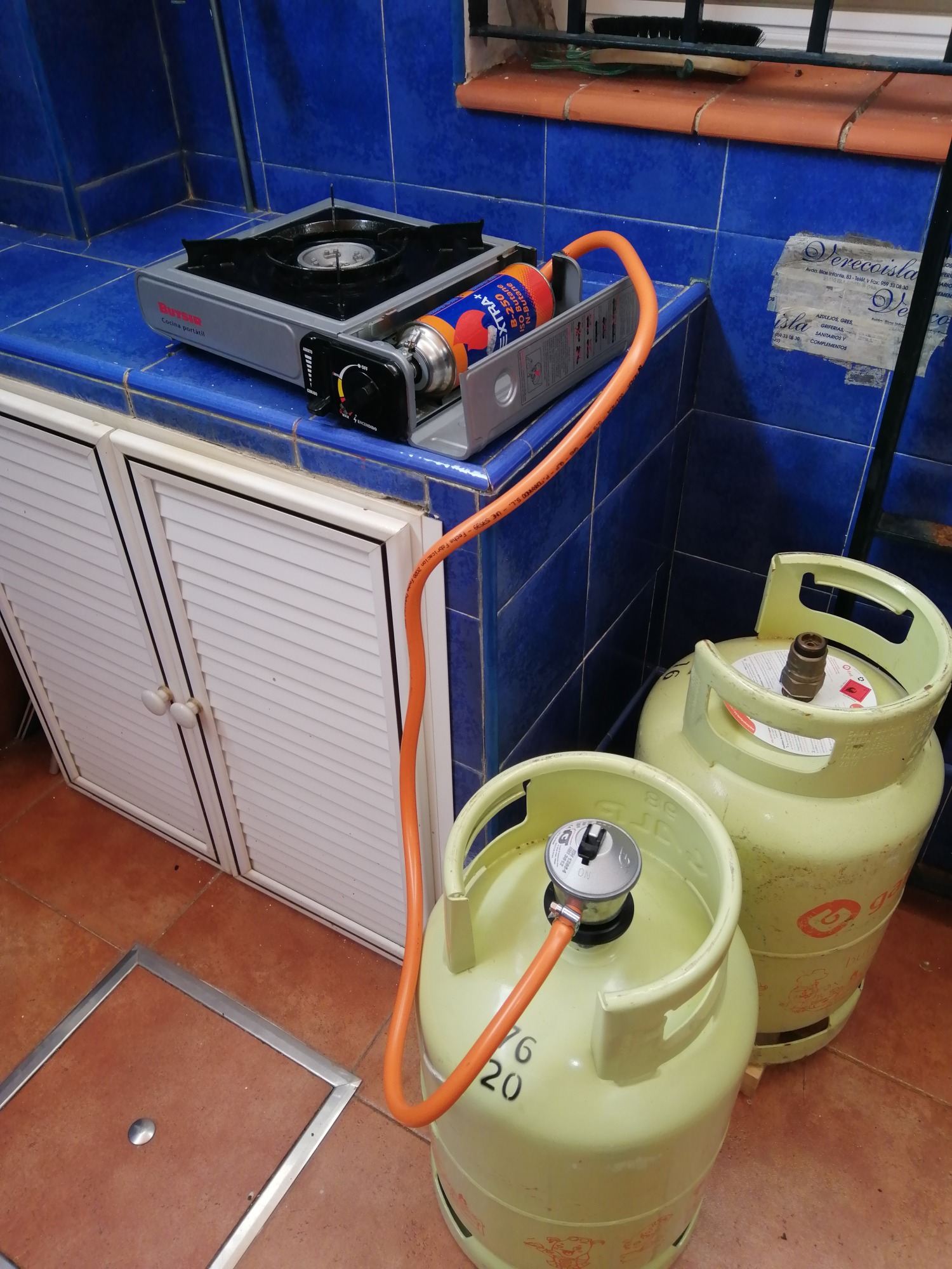

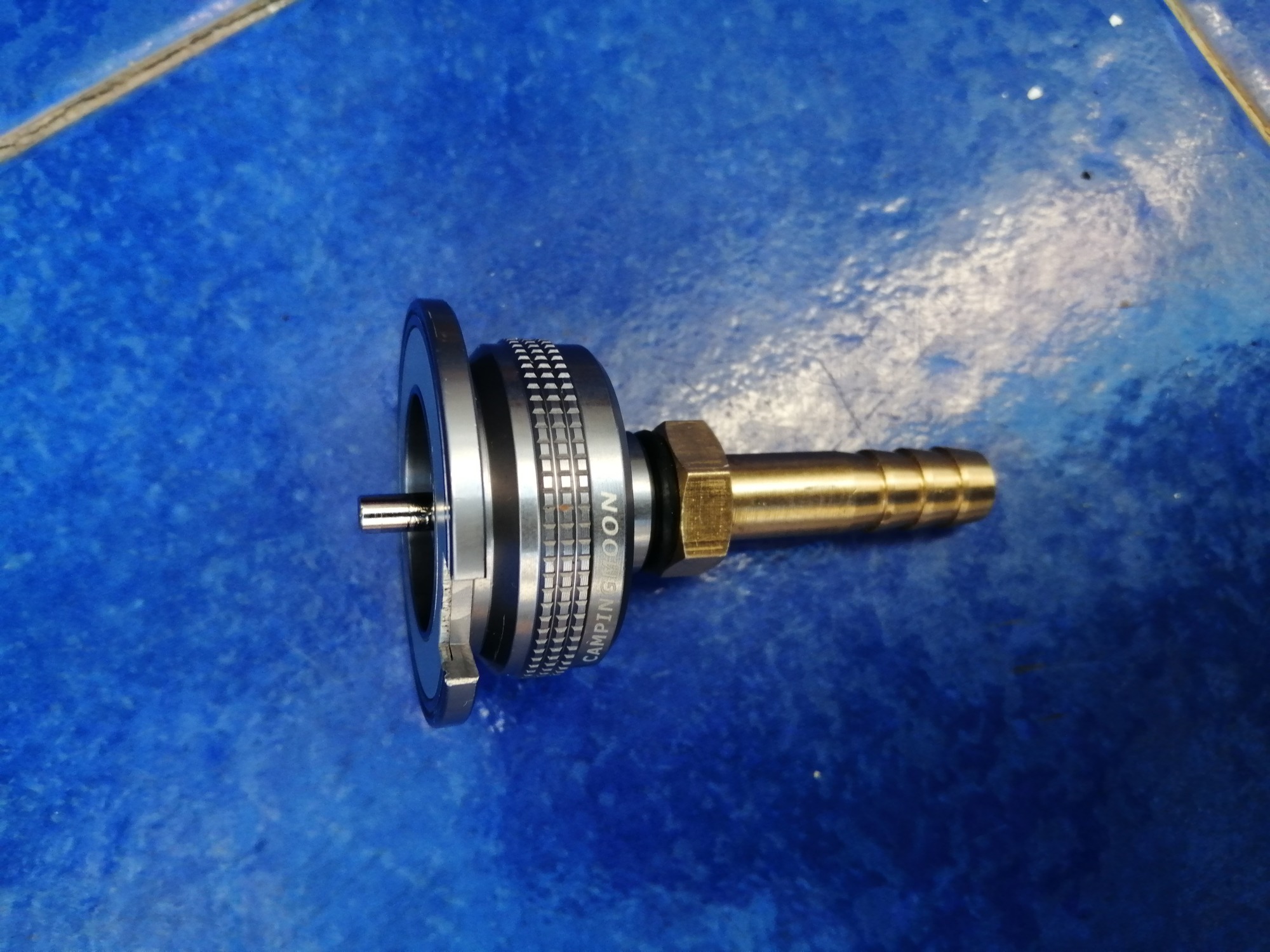

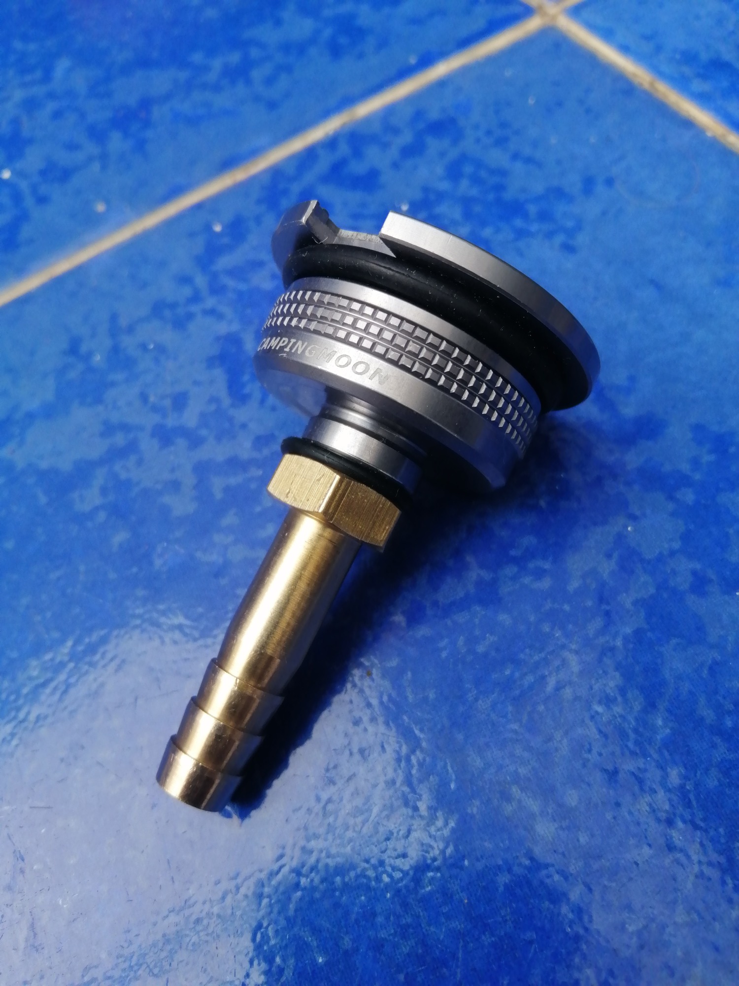

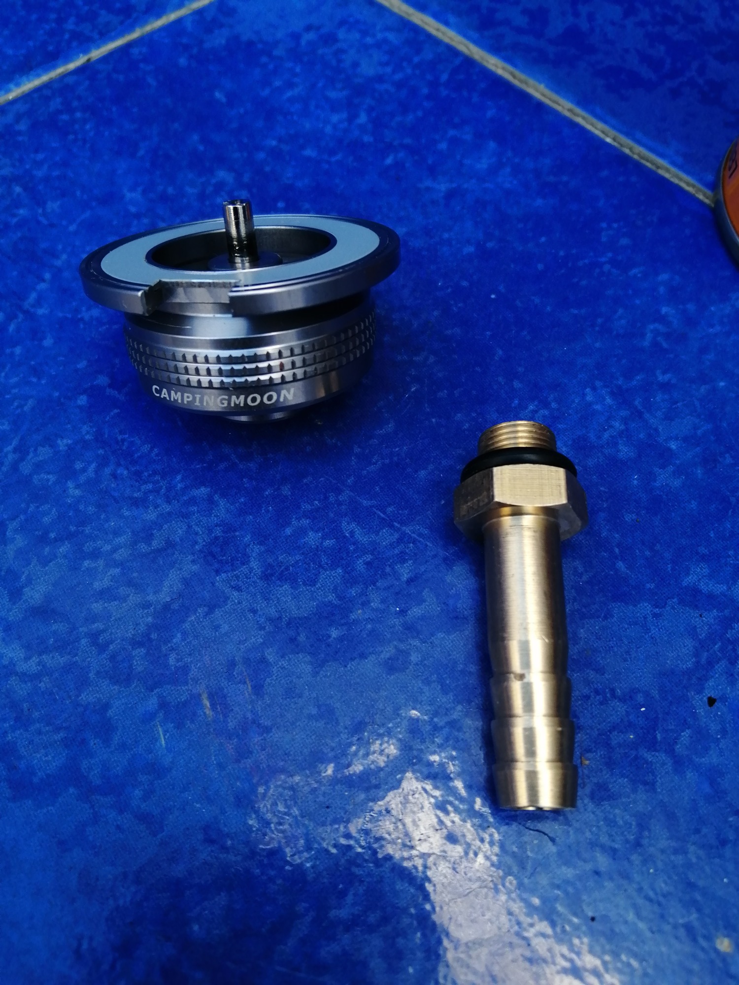

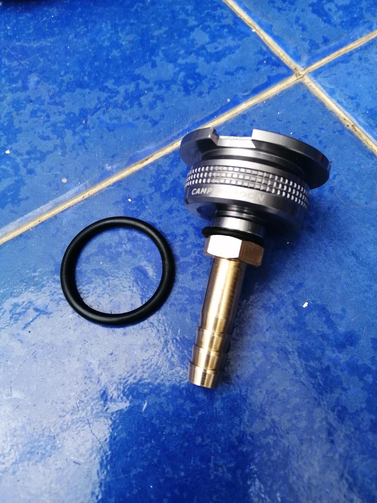

Tengo mi cocina butsir normal, y quería poder usarla con bombonas de butano normales o de las azules. Así que pensando...pensando...y pensando, se me ocurrió este brico usando un adaptador y una botellita de gas vacía. El adaptador lo he comprado en AliExpress.
https://es.aliexpress.com/item/1005001484715536.html?spm=a2g0o.detail.1000014.3.4c7136743V1vA6&gps-id=pcDetailBottomMoreOtherSeller&scm=1007.13338.177756.0&scm_id=1007.13338.177756.0&scm-url=1007.13338.177756.0&pvid=4e4068d0-f62c-4b6f-a12b-26f8c3ede692&_t=gps-id:pcDetailBottomMoreOtherSeller,scm-url:1007.13338.177756.0,pvid:4e4068d0-f62c-4b6f-a12b-26f8c3ede692,tpp_buckets:668%232846%238116%232002&&pdp_ext_f=%7B%22sceneId%22:%2223416%22,%22sku_id%22:%2212000018550609495%22%7D

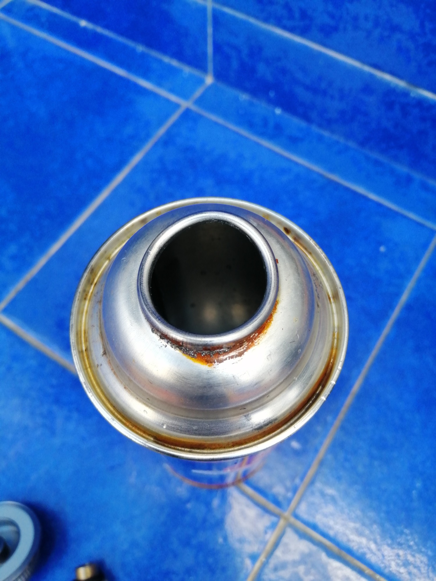

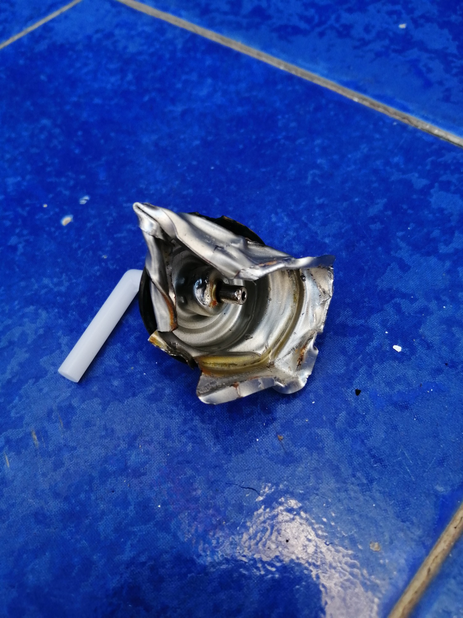

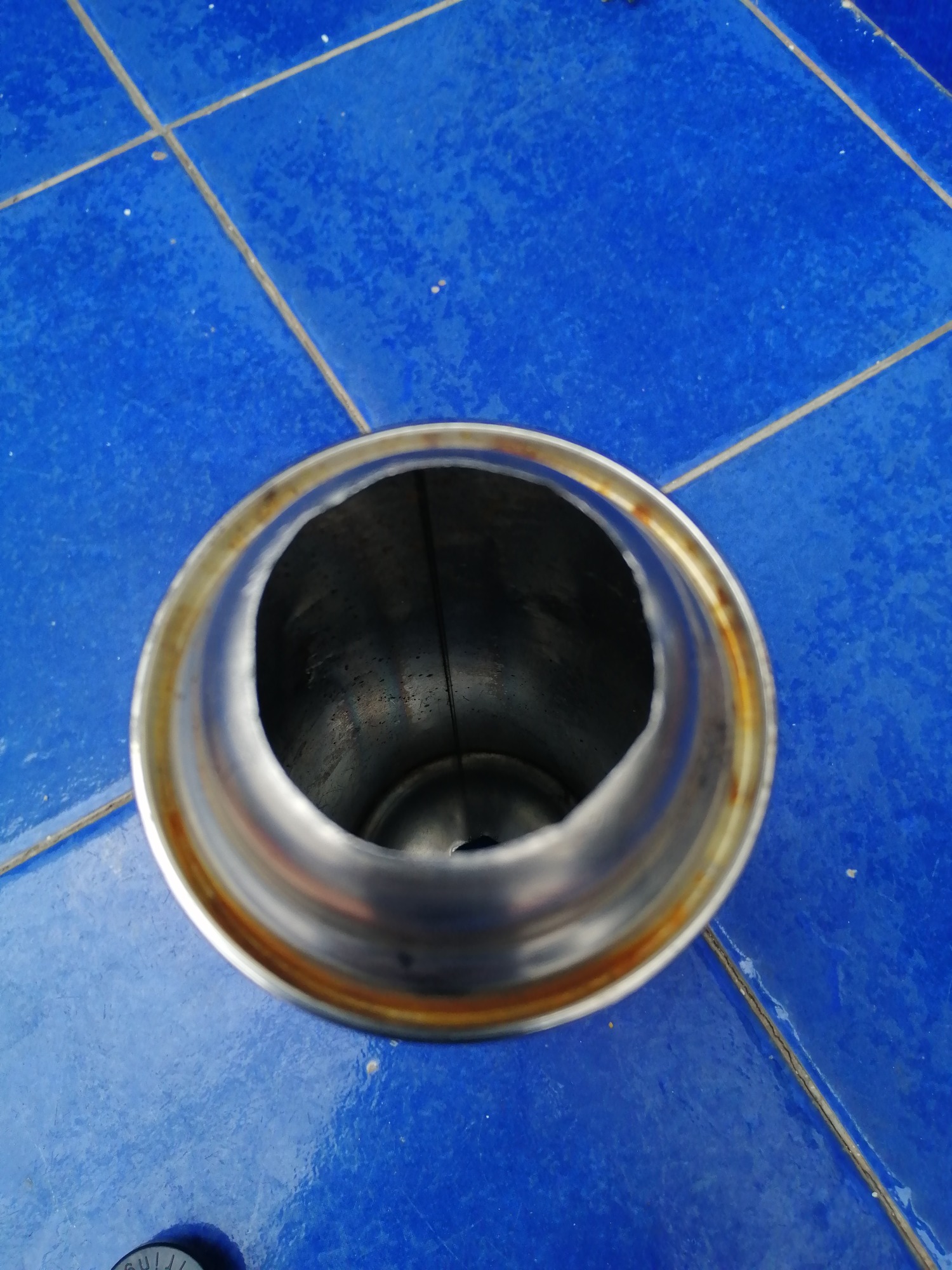

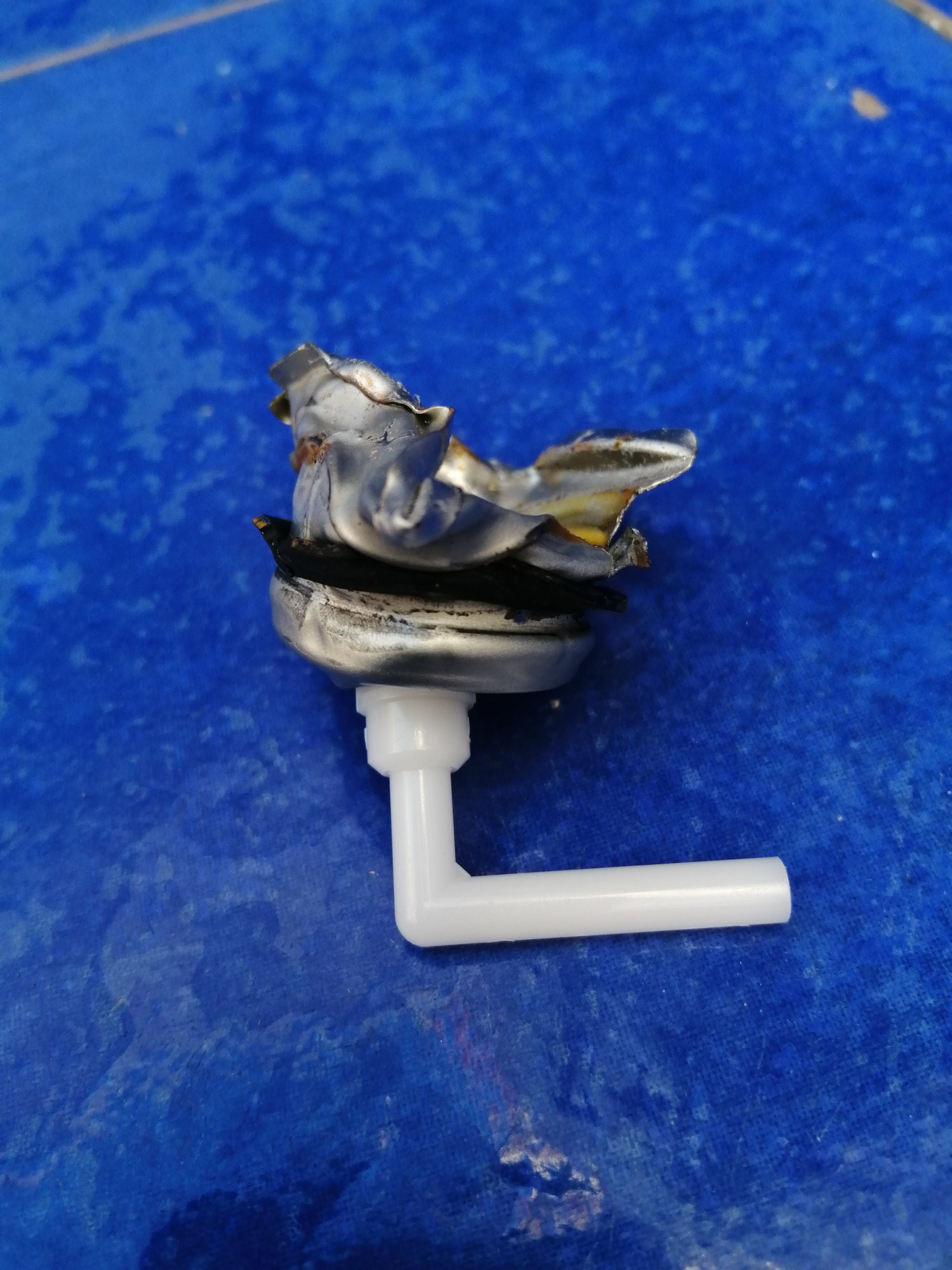

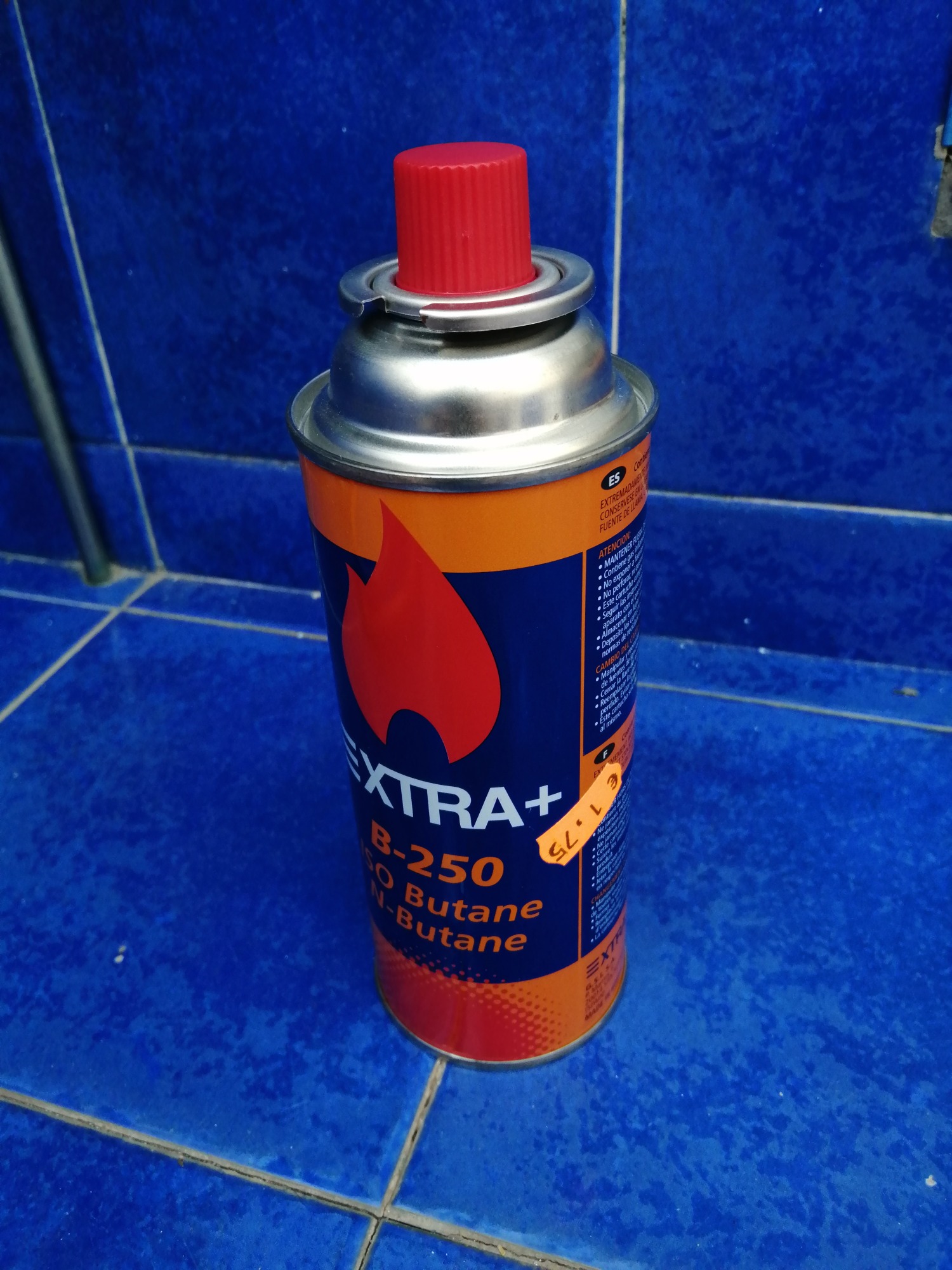

Lo primero es esperar a gastar todo el gas de la botella, y luego quitarle la boquilla con unas tenazas o alicates de corte. Una vez retorcido todo el borde, tirar con fuerza ya que va encajado a presión. Es importante lavarla por dentro con agua y jabón.

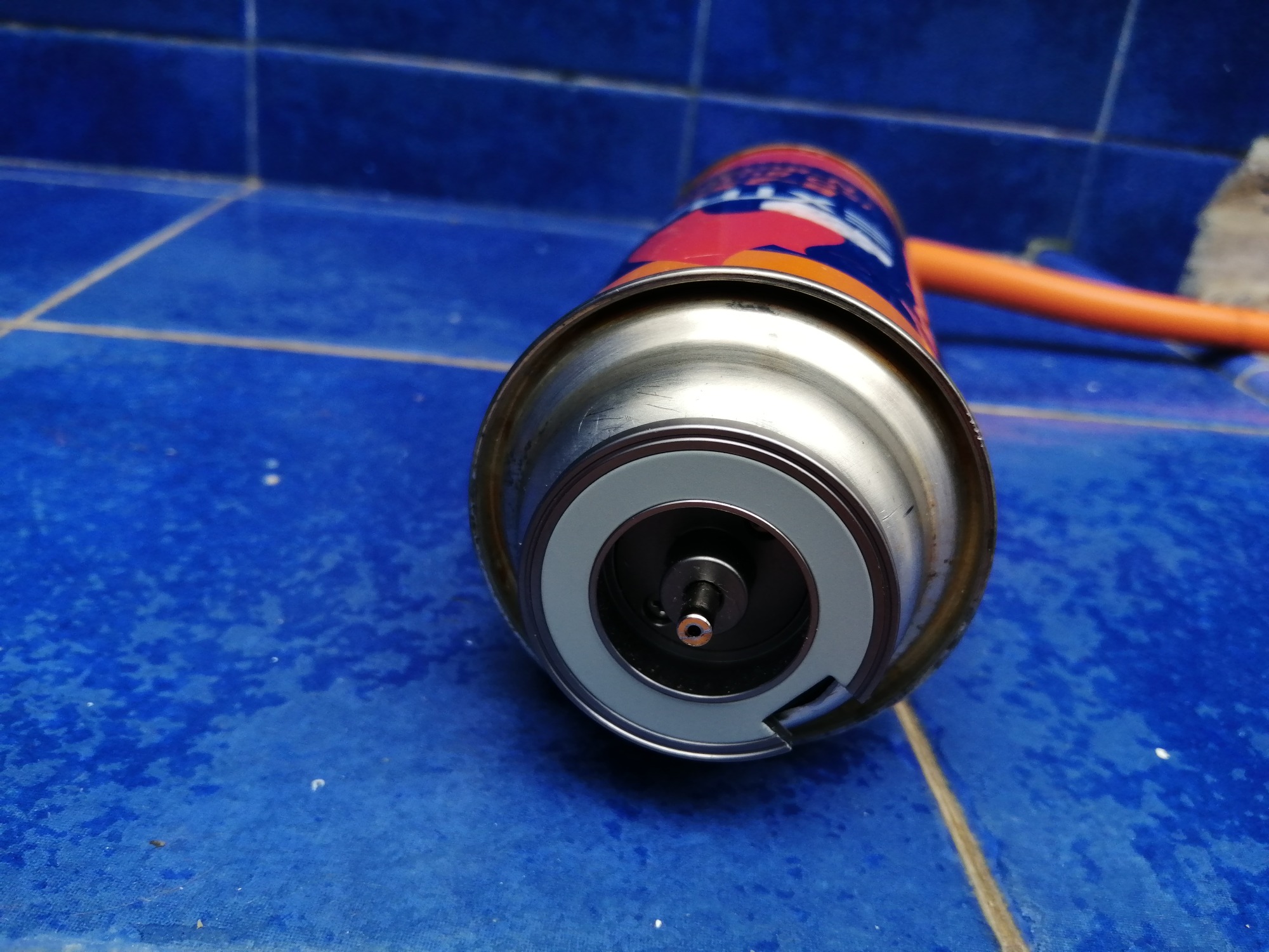

Luego hay que recortar la boca hasta que entre el adaptador lo más justo posible.

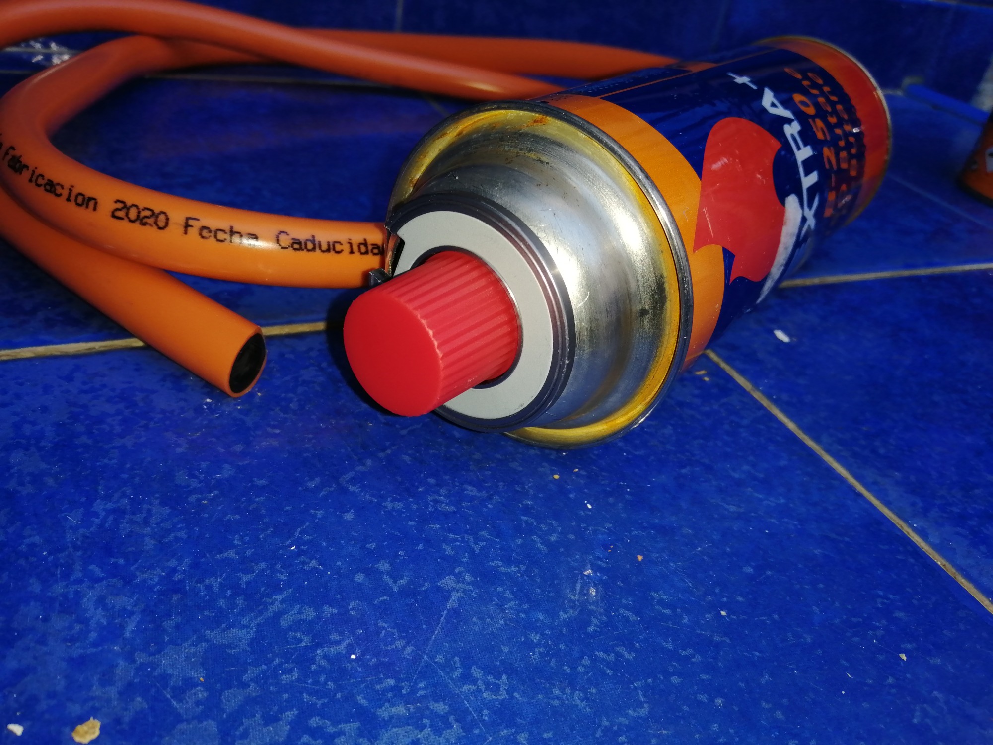

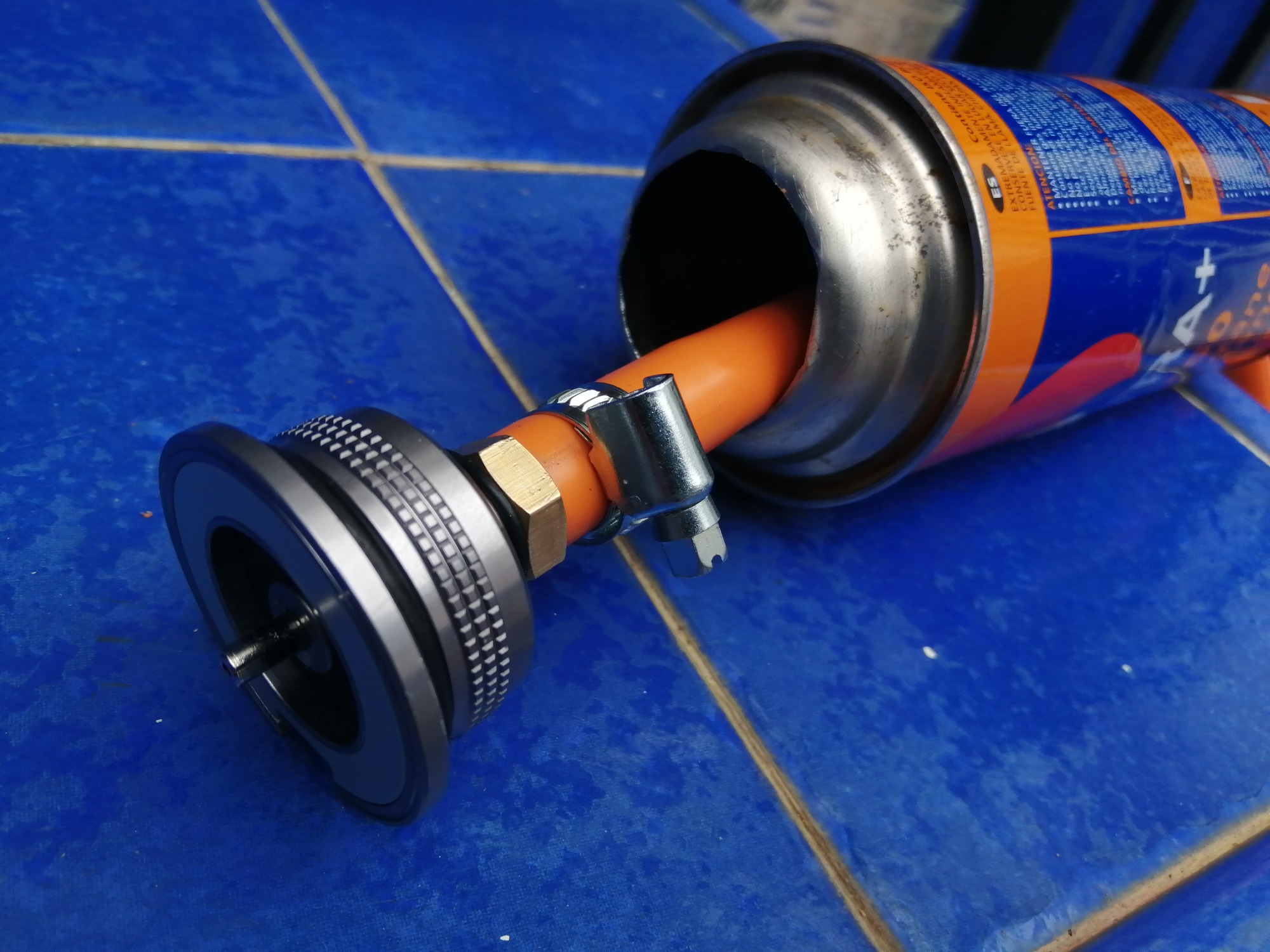

Hay que colocarle una junta tórica como se ve en la foto para que cuando se meta el adaptador en la botella no tenga holgura.

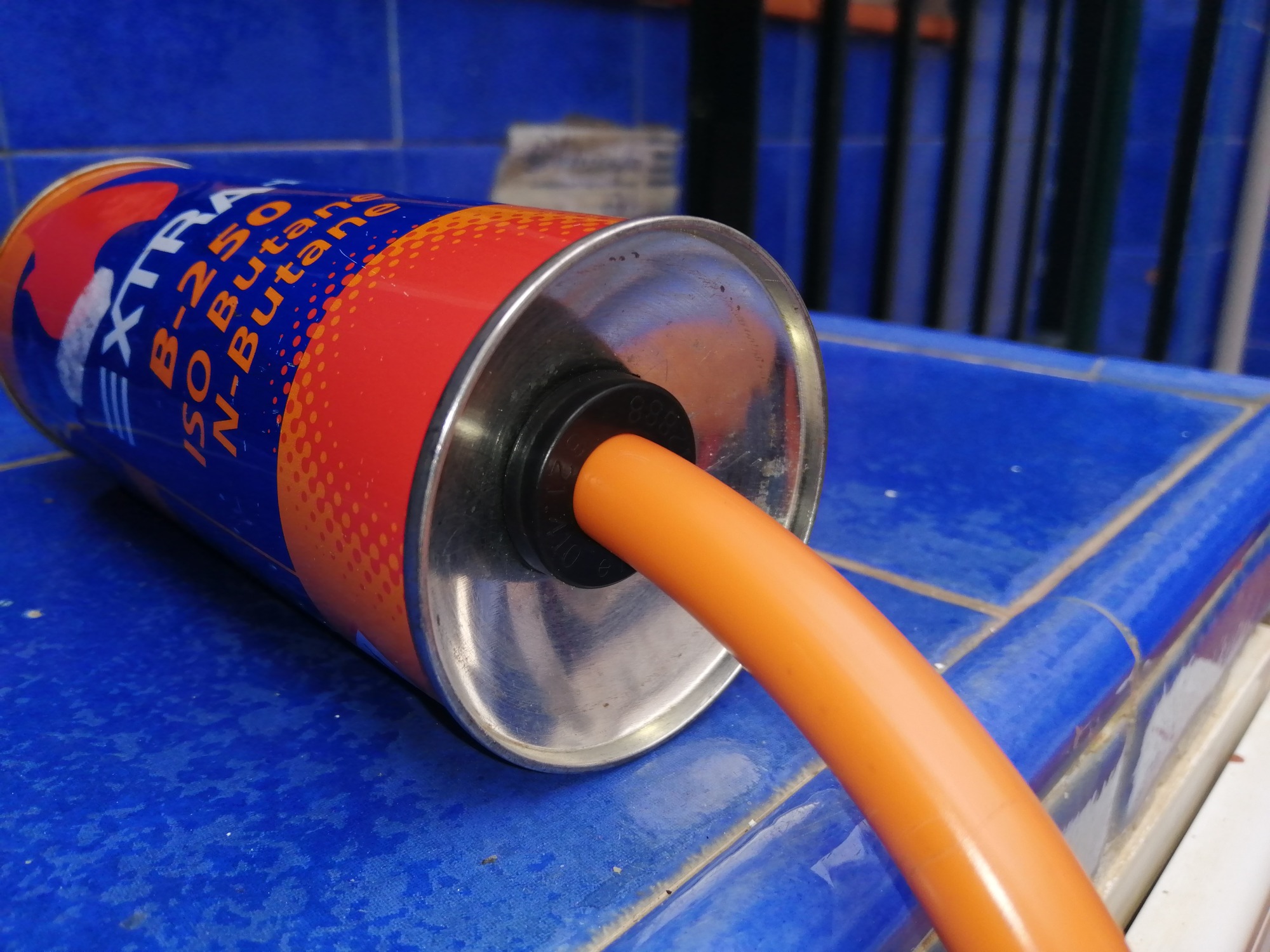

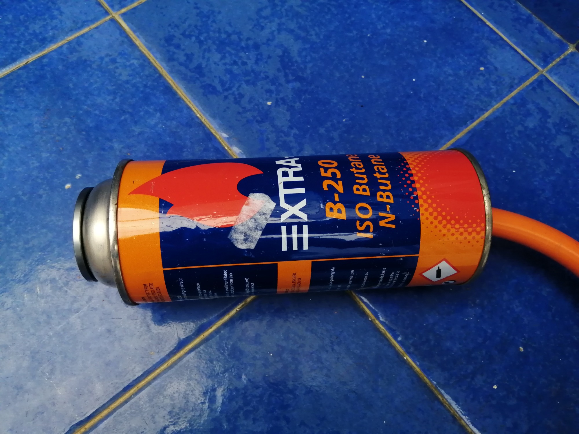

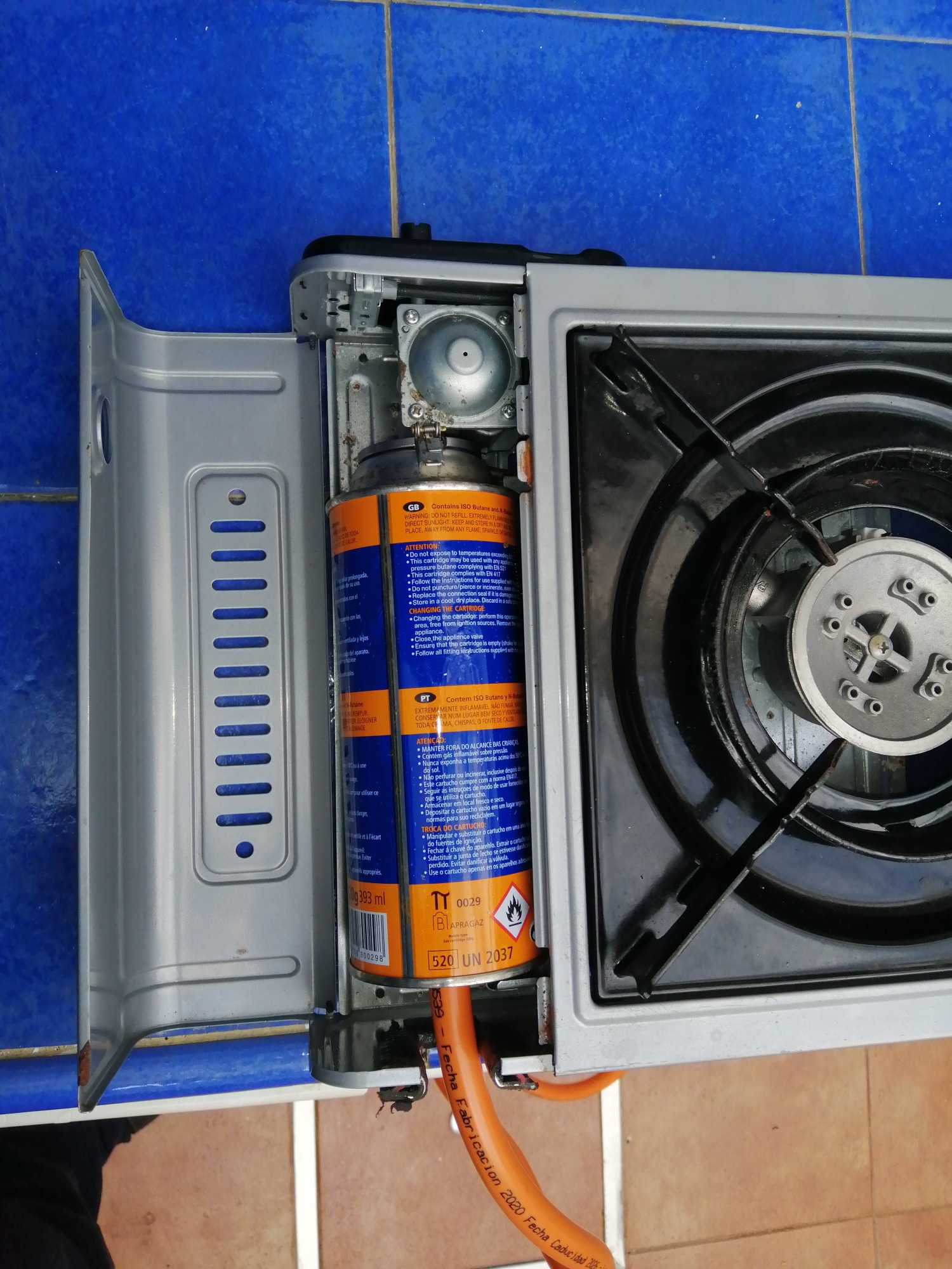

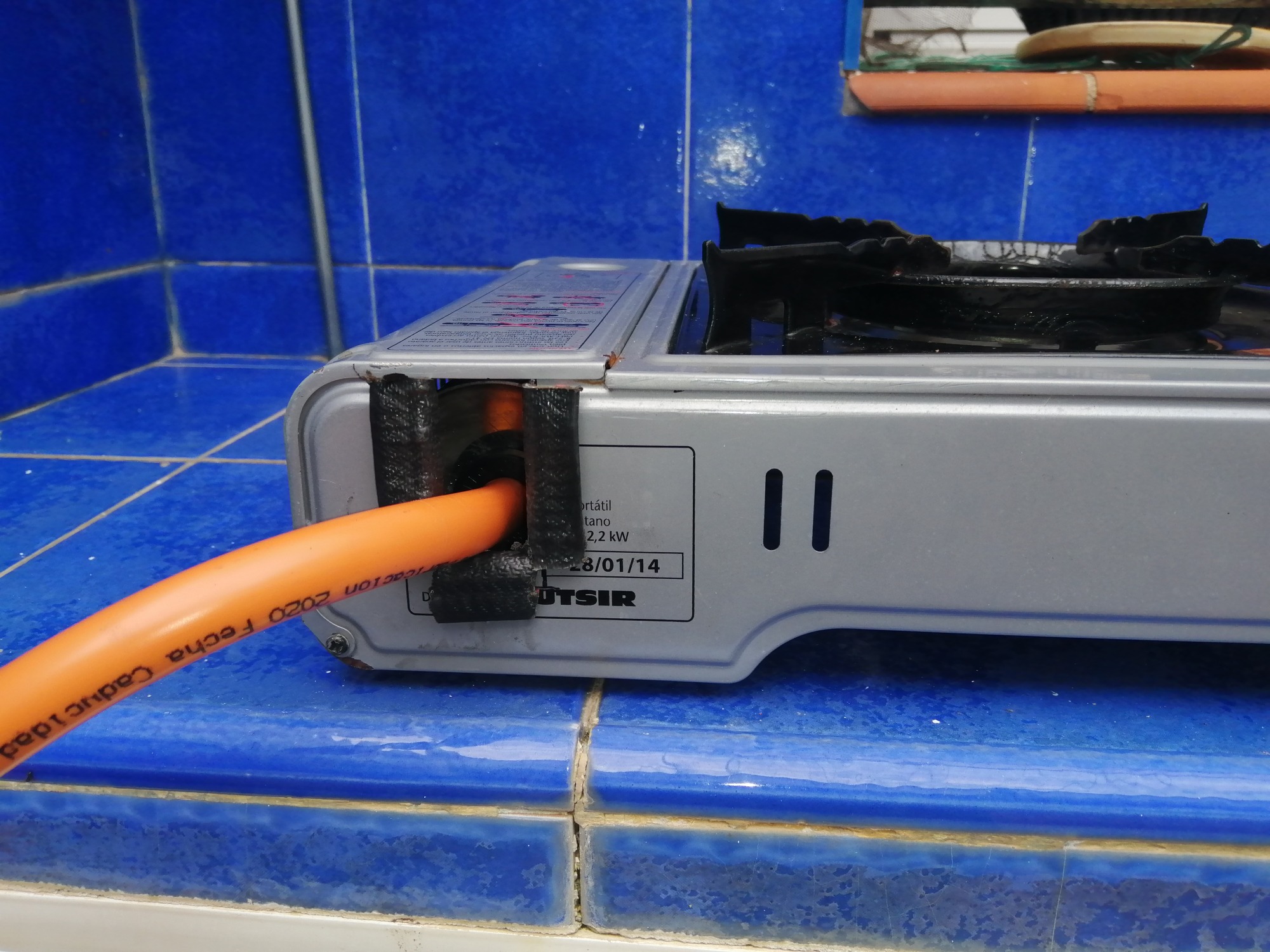

Después de hacerle el agujero en la parte baja de la botella, hay que colocar un pasacables de automoción para evitar cortar la manguera del gas.

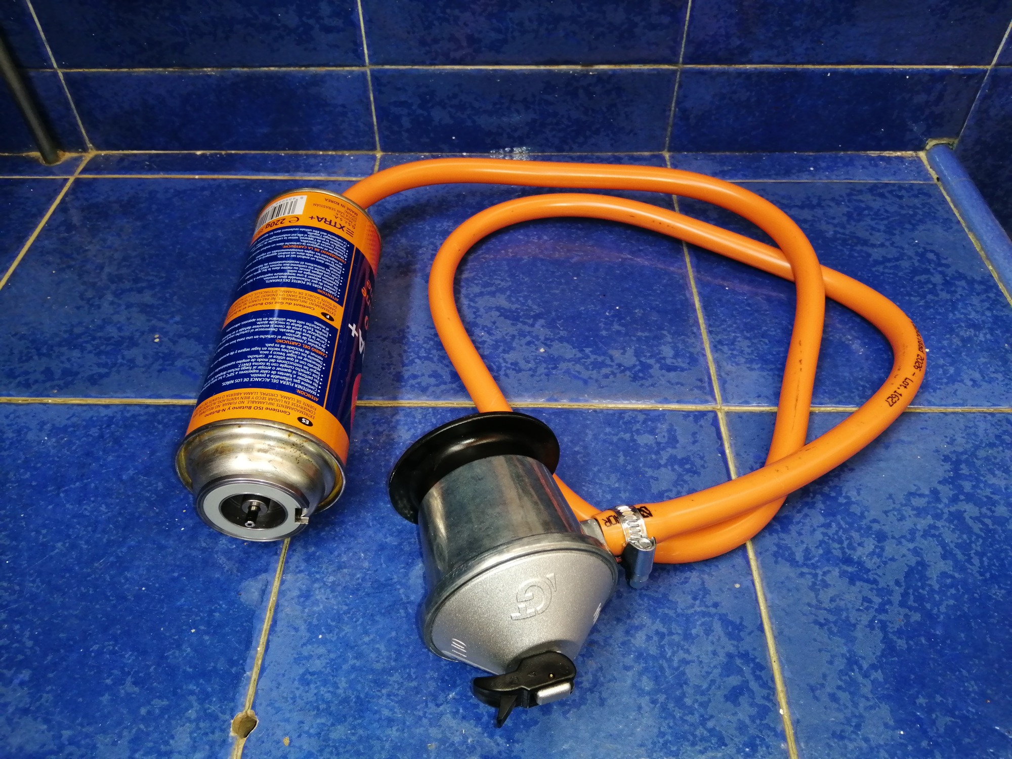

Y como no, cortar el hueco en la parte trasera de la cocina para la salida de la manguera y proteger los bordes con alguna goma para evitar que se corte la manguera.

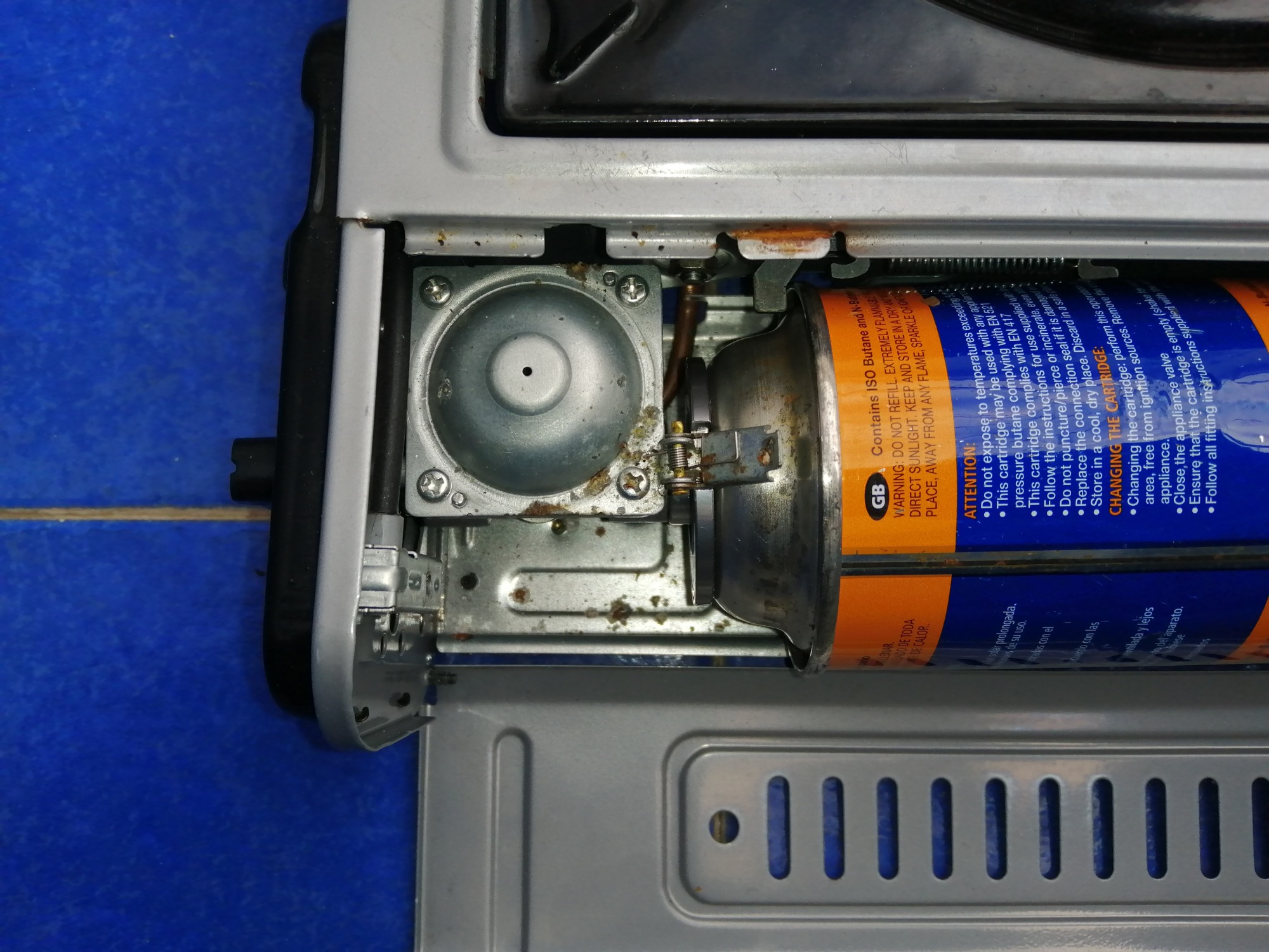

Tal vez alguno preguntará...¿para qué usa la botella? Pues muy sencillo, porque el adaptador por sí solo no se queda sujeto en la cocina, así que sirve para que el adaptador entre en su sitio y encima con la medida exacta. Para ello hay que darle a la palanquita de la cocina como cuando se mete una botella de gas.

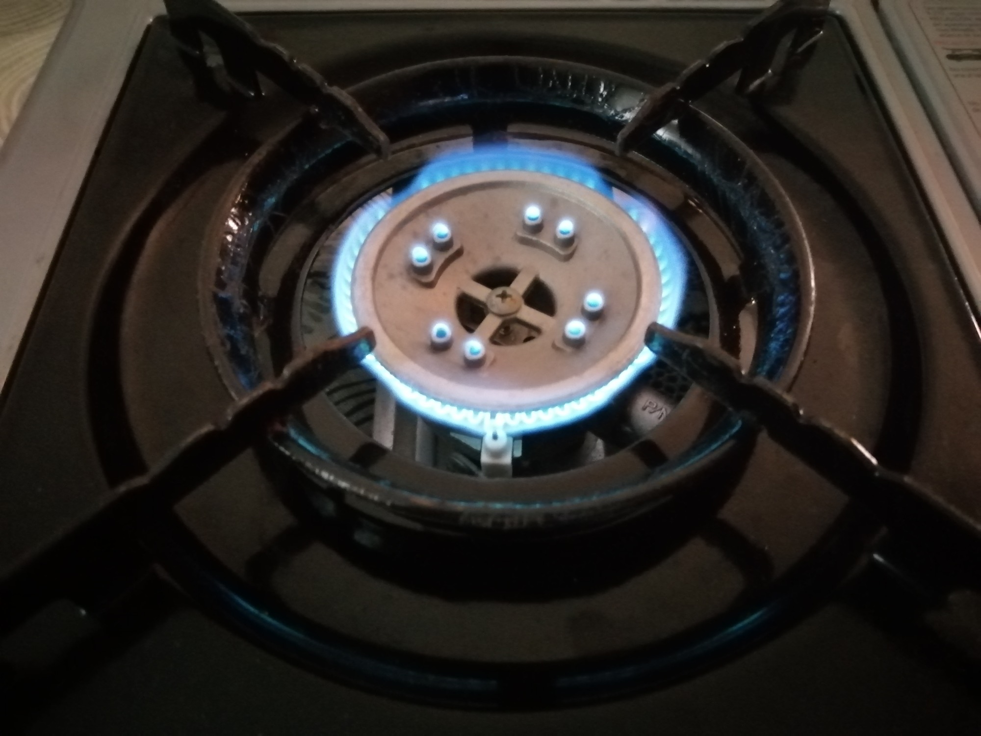

Funcionar...funciona, pero no sale más fuego del que se ve, y no sé  por qué. Tengo que averiguarlo.

Cita de: Kiyo74 en Noviembre 29, 2021, 15:47:28 pmFuncionar...funciona, pero no sale más fuego del que se ve, y no sé  por qué. Tengo que averiguarlo.
¿Has revisado las presiones de la botella y del regulador del butano?
posiblemente porque tiene que pasar por dos reguladores, el cual esta pensado para recibir 100 bares por ejemplo y dejarlo en 30 milibares posiblemente al llegarle 30 milibares al segundo regulador no funciona correctamente, posiblemente con la botella azul y válvula de soplete funcionaria bien
Debes saber a que presión trabaja ese hornillo. Ojo que con esa manguera de gas no deberías usar una salida libre a una bombona de las grandes.

Cita de: kirikino en Noviembre 30, 2021, 23:40:14 pmDebes saber a que presión trabaja ese hornillo.
Po zí....
Cita de: kirikino en Noviembre 30, 2021, 23:40:14 pmOjo que con esa manguera de gas no deberías usar una salida libre a una bombona de las grandes.
No te entendi....🤷‍♂️
Cita de: Kiyo74 en Diciembre 01, 2021, 21:32:03 pmNo te entendi....🤷‍♂️
Si quieres anular el regulador que tienes puesto (capuchón de 30 mbar) y meter uno de salida libre deberás usar una lira de alta presión para evitar que reviente. Desconozco si el adaptador que has puesto en el otro extremo actúa de regulador y si aguantaría la presión de una bombona de las grandes.

Hoy me han comentado que usando un regulador de 50 mbar aumentaría el caudal.
https://www.amazon.es/Com-Gas-200208-Regulador-presi%C3%B3n/dp/B00WSHZGZM/ref=pd_sbs_4/261-1586268-3501409?pd_rd_w=6O2Hi&pf_rd_p=dcd633b7-cb38-4615-862b-a9bd1fbbb388&pf_rd_r=KV6MJF900D7Y3RWAP25P&pd_rd_r=53d01623-2870-4baf-94c7-77864881e74f&pd_rd_wg=bvPuI&pd_rd_i=B00WSHZGZM&psc=1
Así que fui a una ferretería a comprarlo (también venden la butsir), y me recomendaron que no la usara porque me podría cargar la cocina, que tal vez iría mejor las botellas azules con su respectivo regulador. Así que es lo primero que haré, probar con una azul, que  mi hermano las tiene y me la presta para probar. Solo tendría comprar el regulador. Pero acabo de ver que los hay de 29 mbar y de 50 mbar. Así que.....  .malabares
