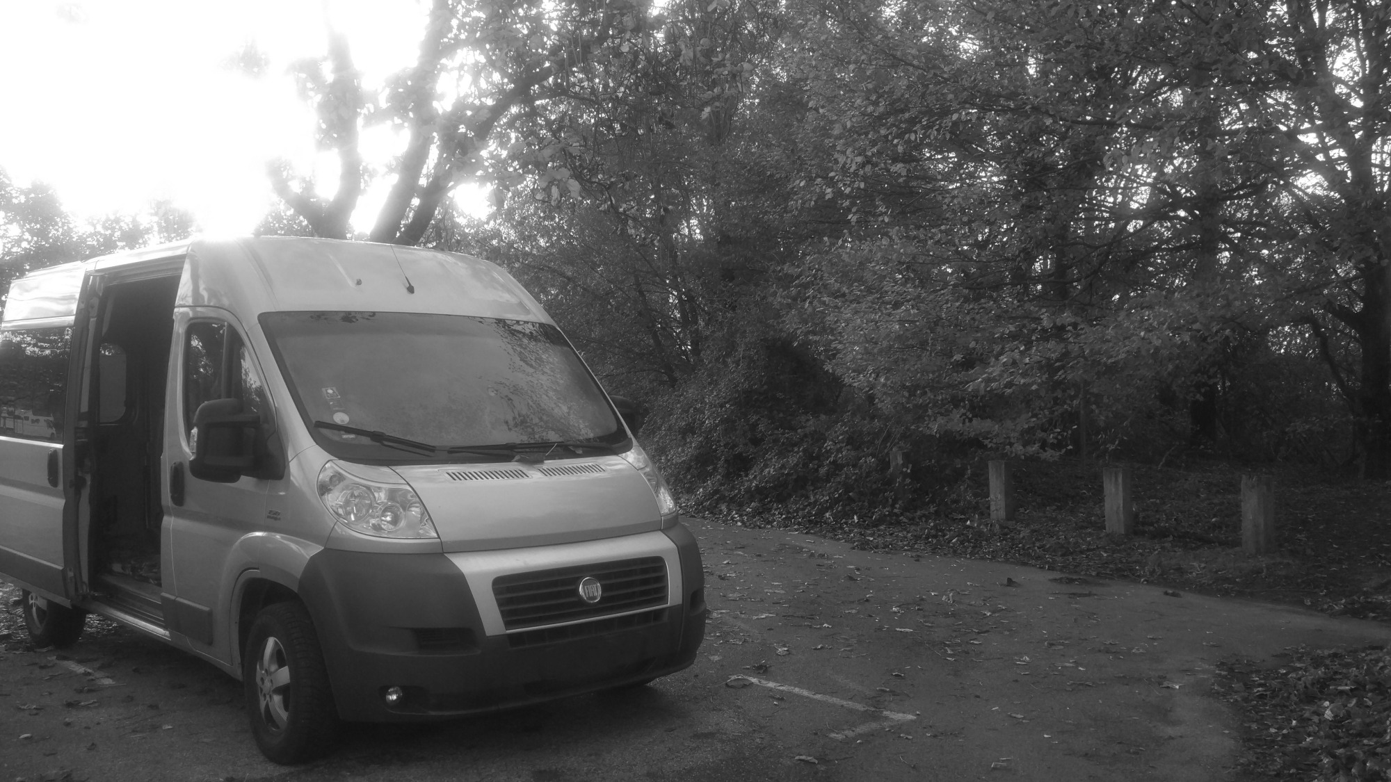

Vamos allá.
Una ducato l2h2 M1.
145mil km del 2012 150cv
Tras mucho buscar y pensar la decisión fue ir a por una furgo turismo para así no tener que estar en la itv con tanta frecuencia y no tener el problema de los límites de velocidad (viendo los consumos creo que esto es una estupidez pero bueno si algún día s necesita...)
l2h2 para poder estar de pie y que siga siendo manejable.

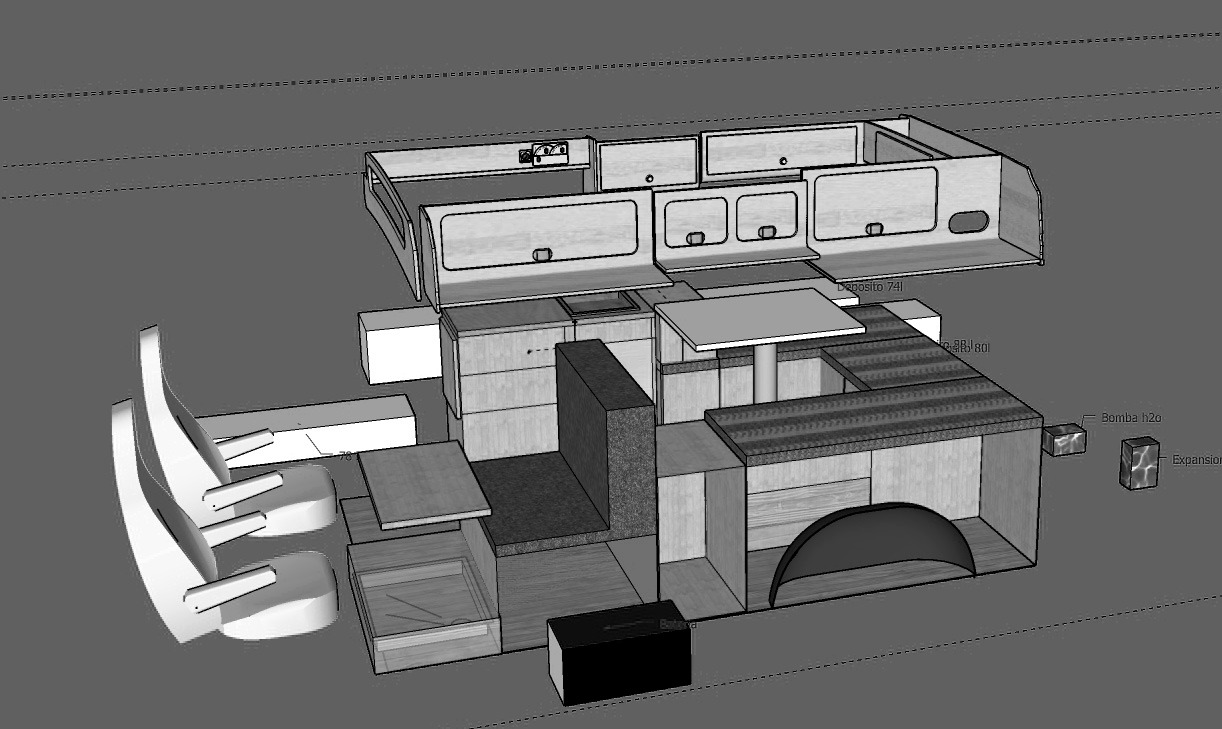

En cuanto a la distribución interior, la idea es desmarcarse un poco del estándar de un baño cerrado y cama fija. El baño cerrado fijo me resulta un poco agobiante, así que cuanto más abierto el espacio mejor. Viendo cosas por el mundo me pareció que el tener el salón en la parte trasera es más agradable si se va a pasar tiempo dentro y como habrá asientos traseros pues tener una mesita que de lugar a dos salones que permitan poder dormir y también quedarse haciendo cosas.
Aquí a día de hoy aun tengo una duda por resolver: salón trasero a 65 cm o a la altura de las ventanas. El primero permite estar sentado viendo el exterior y tiene poco espacio de carga en la parte inferior, tendría que complementarse con altillos y no se si se llegará al mismo volumen, el segundo tener mayor capacidad de carga en la parte inferior y en caso de poner altillos serían bastante pequeños. Otro punto importante es que esta parte se pueda abrir por si en algún momento se tiene que llevar algún tipo de carga más grande (en el espacio entre los asientos).
La idea es tenerla lista para 4 viajar y 4 dormir, pero que esas dos de dormir no hipotequen ni las escotillas ni tener que llevar literas fijas ni nada así, por lo tanto algo que se pueda desmontar y retirar de la furgoneta cuando no se vaya a utilizar.
El tema de la ducha. Una toma trasera para hacer una ducha exterior. Un plato de ducha interior entre el asiento del conductor y el asiento trasero (habia pensado también en hacerlo en el centro bajo la mesa o frente a la nevera pero creo que en la parte delantera irá mejor por que esta la escotilla más cerca y así ventilará mejor), levantar la tapa, correr una cortina y venga. Basado en alguna furgo que he visto por el foro creo que de Tioka, que si no es esa misma me disculpo por el discredito (no he conseguido encontrarla), y también la flexcamper de Tioka en la que ha montado el plato en la puerta del armario ha servido de inspiración.

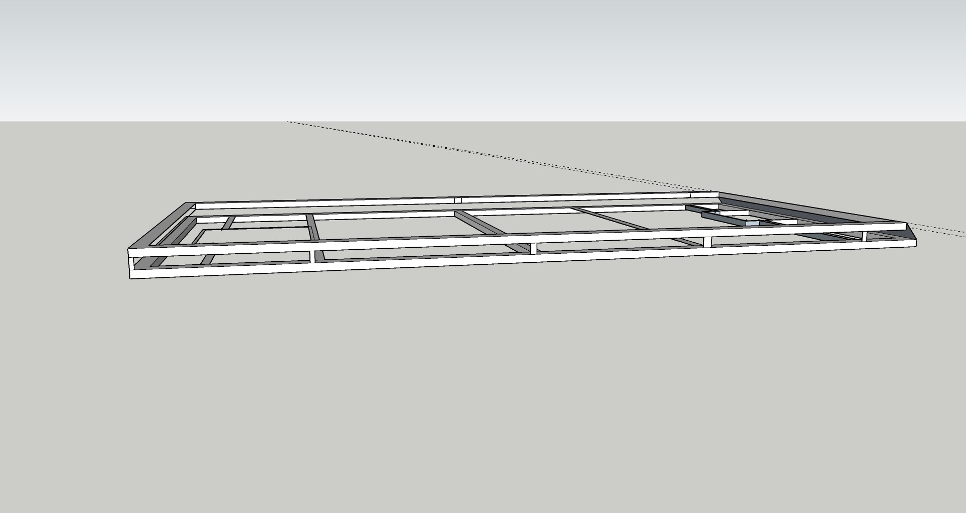

Y con el tamaño de la placa surgió la duda: baca o no baca. Así que estoy diseñando una baca para poder montar la placa solar sin que bloquee las escotillas. La idea es hacerla en inox y aun no se si sobre unos soportes Cruz (que me gustaría modificar para que fuesen mas bajos) o también diseñar unos.

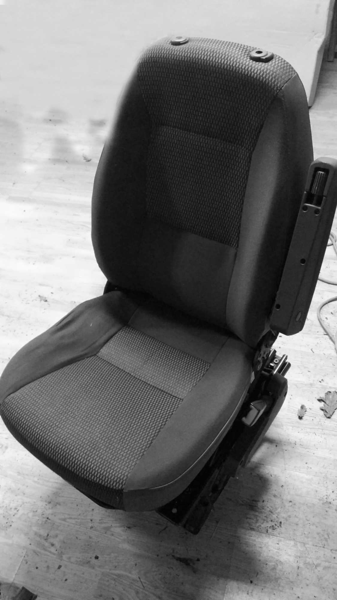

Se cambiará el asiento doble delantero por uno individual y bases giratorias para todos. El asiento ya ha llegado de Inglaterra.

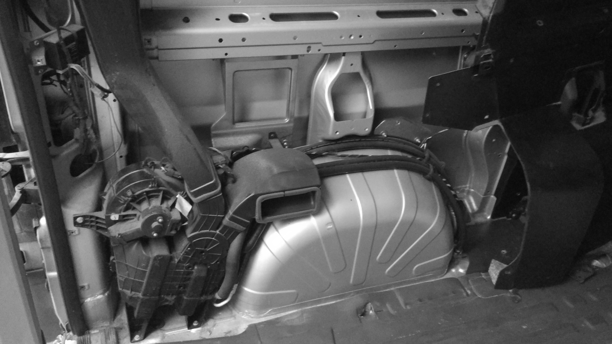

Desmontando todos los panelados y también se quitará el aire acondicionado trasero para ganar ese espacio de carga.

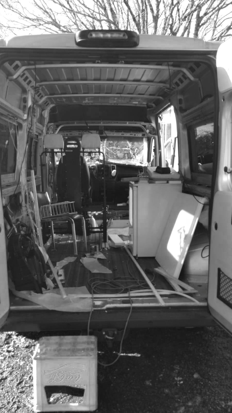

Por ahora el trabajo va entre lento y quizás todavía más lento aun.
se ha aislado la cabina y parte de los nervios con kaiflex, también pasando tubo corrugado para el cableado.
Siguiente paso: agujeros en el techo para poner las escotillas. Pegar los railes del asiento okb y así poder comenzar a poner los rasteles en el suelo y su correspondiente contrachapado. A ver si encuentro tiendas físicas en las que poder ver suelos vinílicos en rollo para pegar (por que de las fotos a la realidad... nada que ver), por que últimamente todos son en lamas y eso me parece que puede que no de muy buen resultado.

Siguientes pasos.

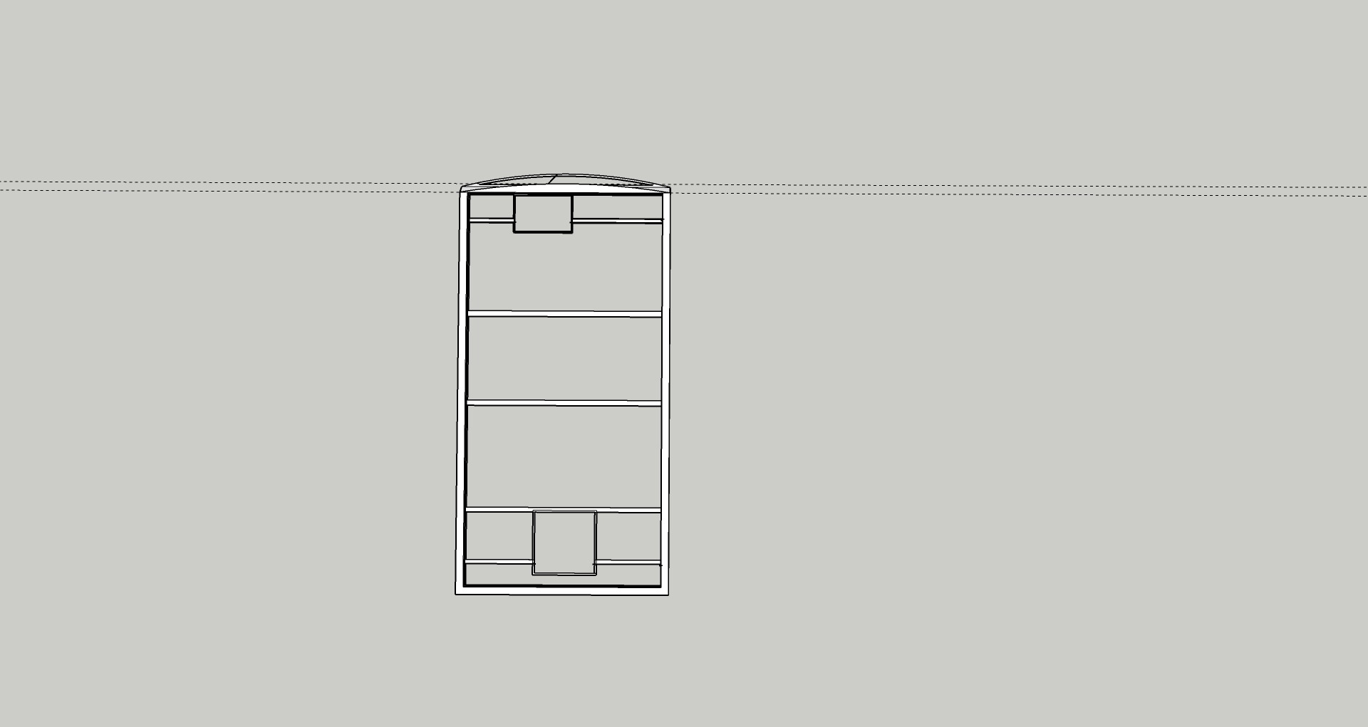

Cambios de diseño. como el asiento okb tiene que ir a 1m del asiento delantero en la posición más atrasada e me echa muy encima de la nevera si la pongo en el sitio habitual, así que pasará a estar tras el asiento trasero y todo el salón trasero quedará a esa altura para tener mas espacio de almacenamiento, con eso los altillos quedarán eliminados o reducidos.

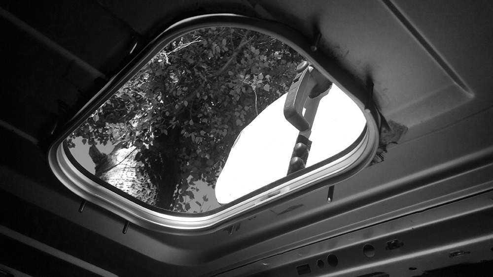

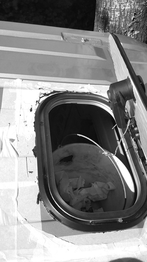

Hechos agujeros de las escotillas:
la delantera ya esta colocada:

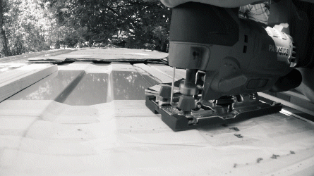

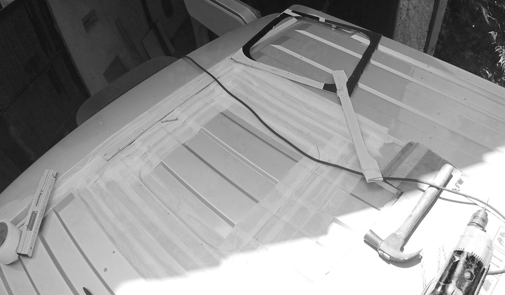

primero plantillas, luego medir, y medir, tratar de buscar como se soporta mejor con las ondulaciones del techo. una vez decidido taladro y después caladora. Después taladros aprovechando el marco de la escotilla con el propio marco. Luego limar bien, después antióxido. Encintar bien y luego preparar que esté todo limpio y ponerse con el butilo, en este caso sika 710 para la parte superior y en el marco inferior pegado con sika. Después limpiar y limpiar y limpiar para que todo este bien y cubrir por fuera con sika. Limpiar de nuevo y hecho. (pondré alguna foto cuando las tenga listas).

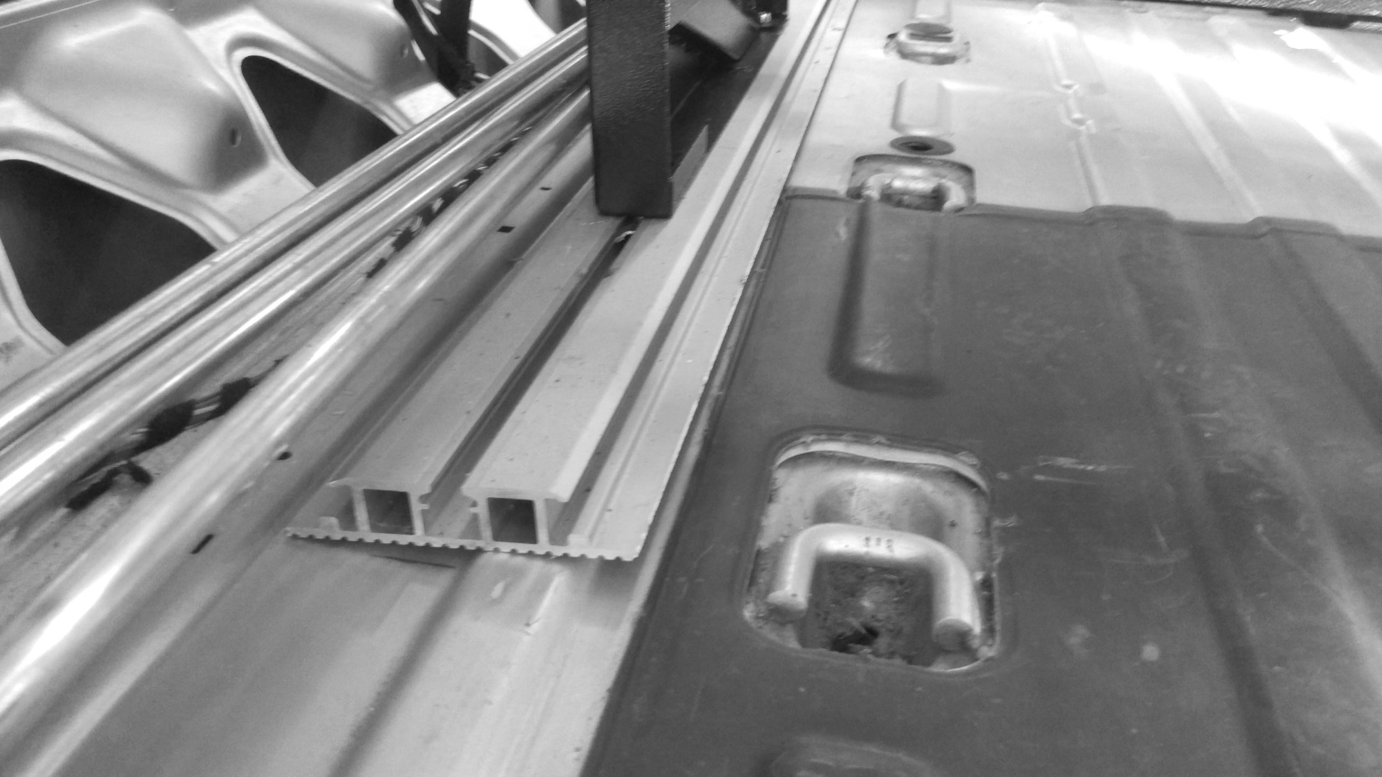

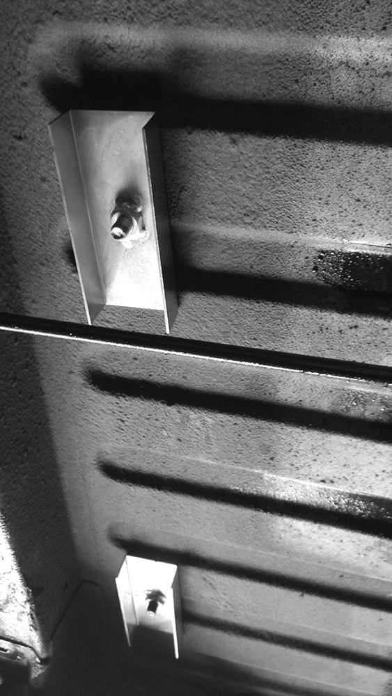

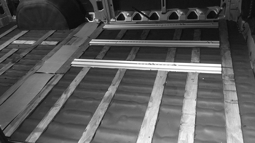

Asiento OKB: planteando el lugar de los raíles. que están bastante determinados por las vigas de los bajos y por que parece ser que tienen que ir las U perpendiculares a la marcha así que eso va a definir el máximo que se puede acercar a la ventana. En cuanto a la distancia con el asiento delantero ya comenté más arriba, 1 metro con el asiento delantero en la posición más retrasada. Buscarle el sitio, marcar los raíles con cinta de carrocero y dejarlo listo para la próxima pegarlos. Mientras ir preparando los tornillos traseros, que tienen que ir entre 3 y 6 cm del extremo trasero del raíl, donde además no hay agujero alguno. Así queda el espacio de los raíles preparado para la próxima vez pegarlos.

Con la escotilla

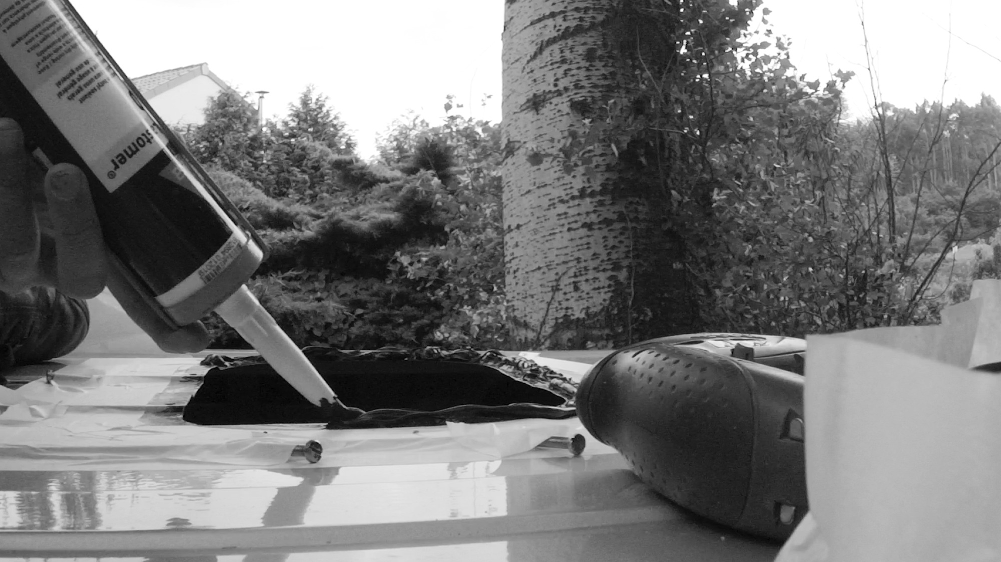

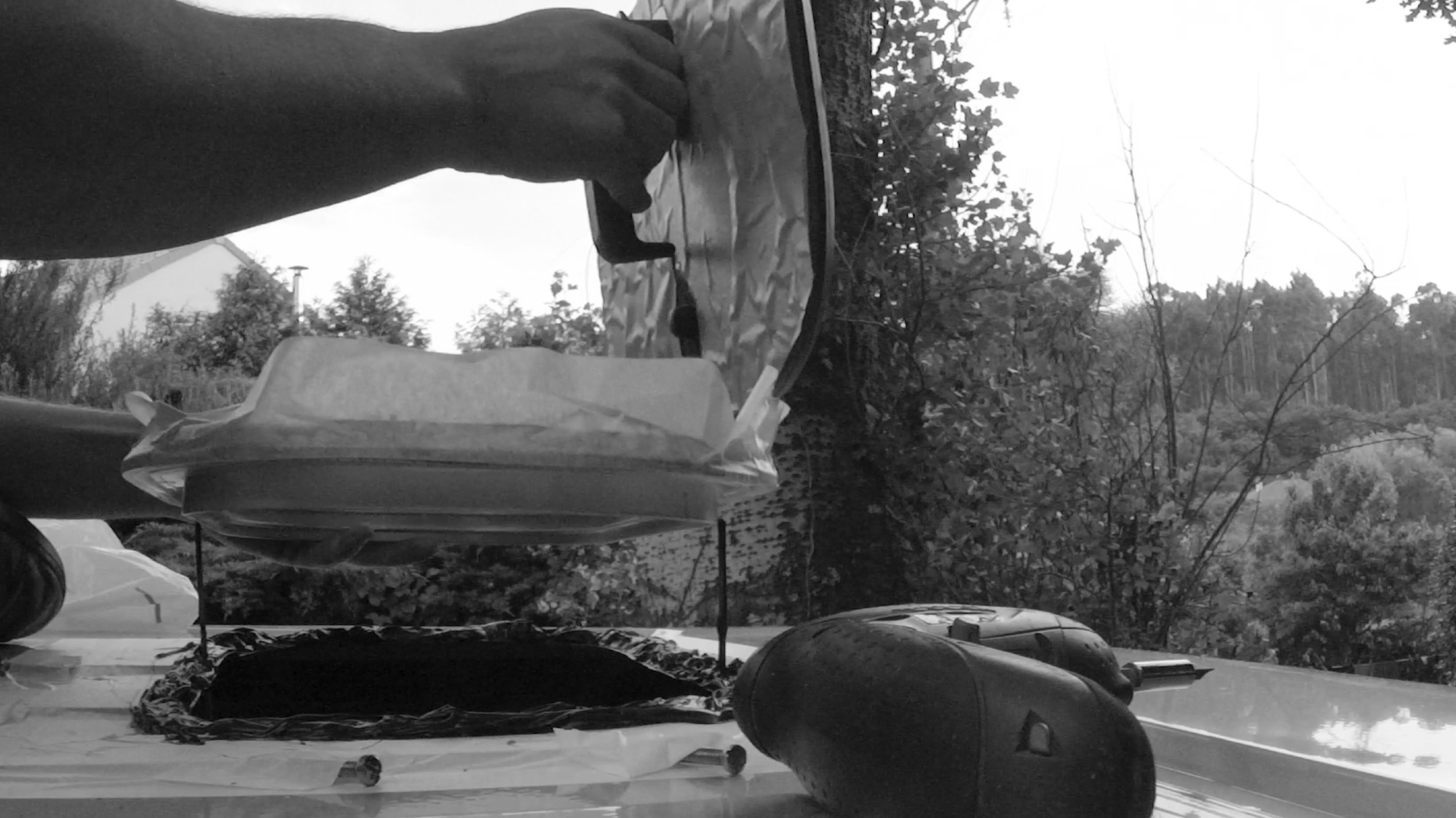

medir y encintar la zona para no rayar con la caladora. por abajo va una bolsa de basura o una caja para recoger todas las virutas que se llena de ellas con mucha facilidad!
Después le toca al taladro para poder meter la sierra de la caladora.
Y cortar cortar.
luego limar los bordes y preparar la zona para poner el butilo
Una vez puesto llevar la escotilla la sitio y colocar
Llevarla al sitio y después apretar con el contramarco inferior (solo para que vaya al sitio, dejar curar y luego apretar del todo).
Para rematar por fuera cordón de sika.

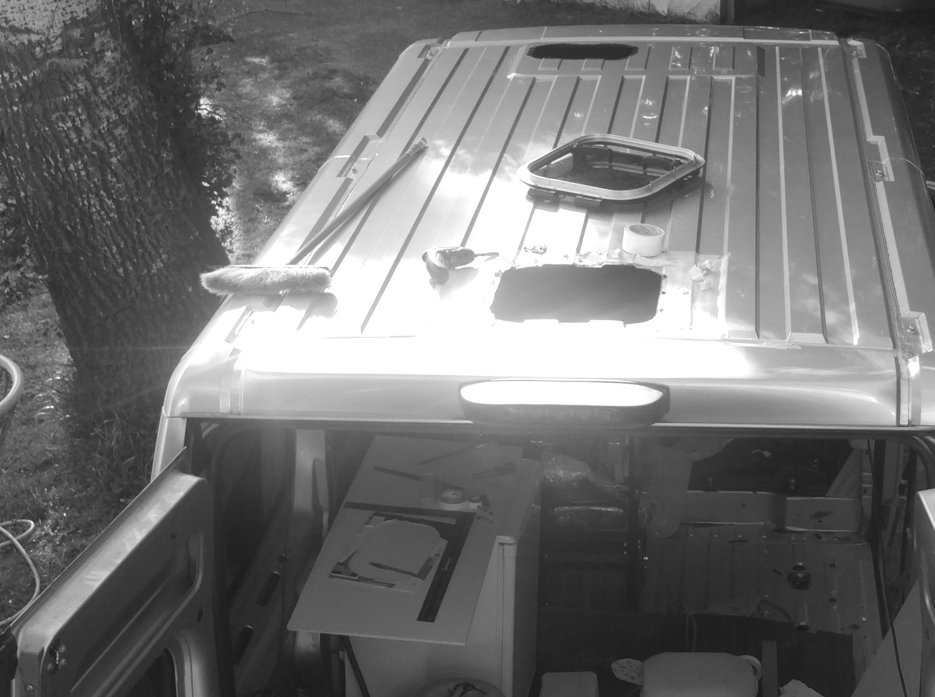

Aquí tras el agujero presentando la escotilla y se hacen los taladros.
Ambos agujeros hechos
Proceso de limpieza del butilo

Esta vez tocó ponerse con el asiento okb y empezar a definir el suelo.

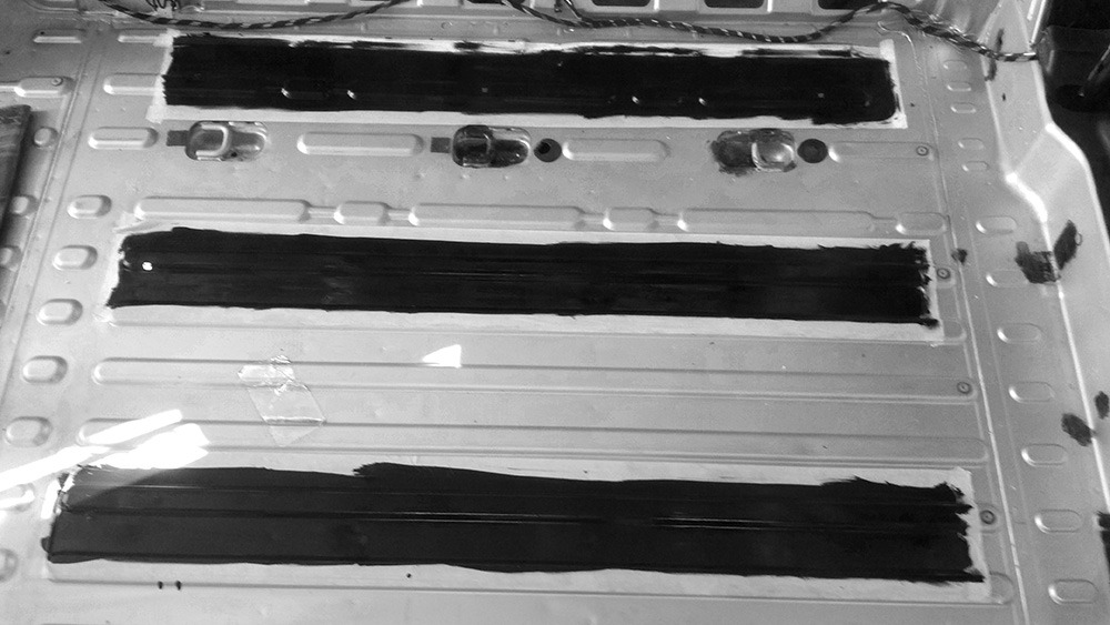

Una vez definido el lugar que ocupara el asiento marcamos con cinta donde irán los railes. Preparamos la superficie, limpiador, imprimacion y los botes de sika se colocan los railes y tornillos pertinentes y listo.

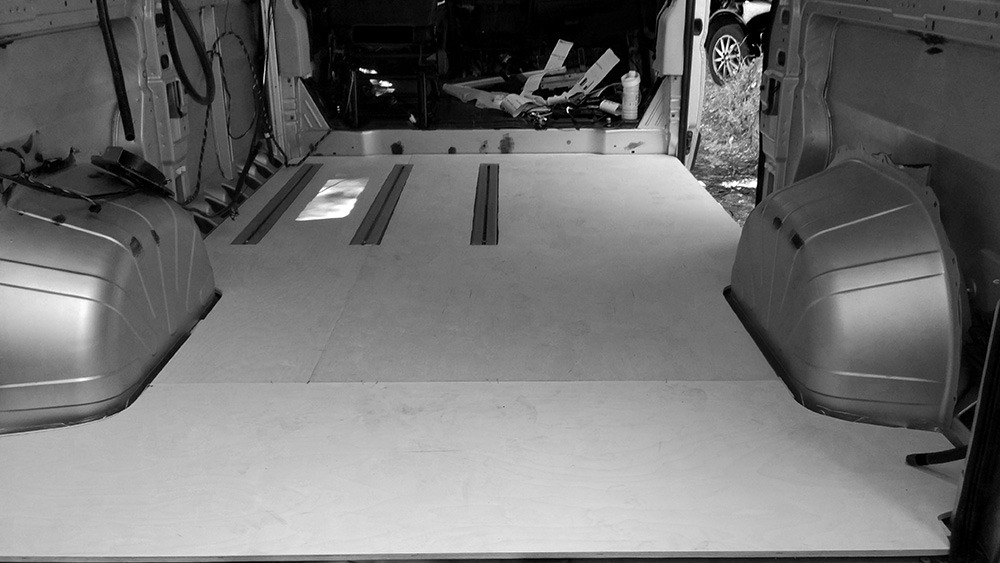

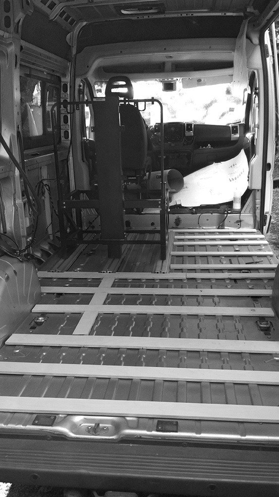

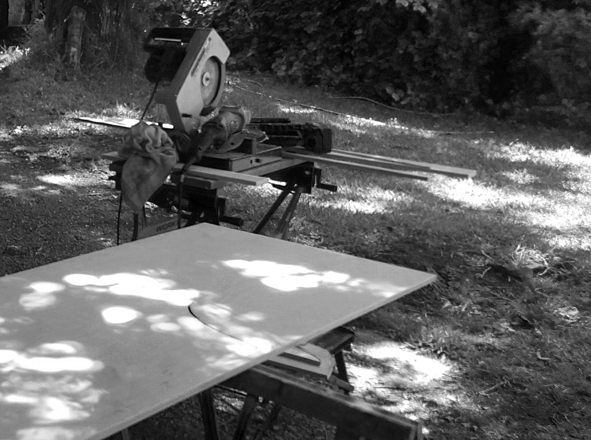

Después comenzamos con el diseño de los rasteles para el suelo
La decisión ha sido suelo de 1.2 y rasteles de 1.2 de contrachapado fenólico de abedul, para quedar a la altura de los railes y así poder cubrirlos con el vinilo.

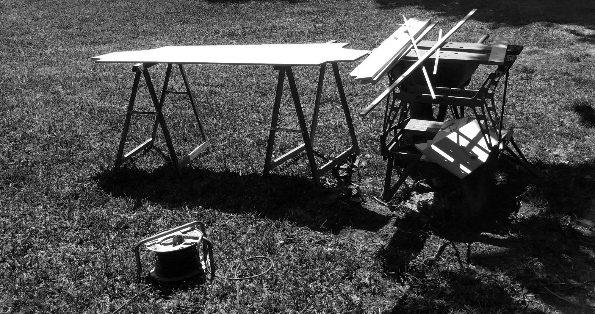

Acto seguido plantilla del suelo y a preparar los tableros.
Y tras un rato de trabajo tenemos ya los tableros con su forma

Esta vez ha tocado pegar los rasteles al suelo y seguir con el aislamiento.
con toda la cantidad de vigas y recovecos que hay encontramos un sistema para poner el kaiflex. Se trata de una especie de funda que se va ancheando en la que poder meter la tira de kaiflex, así además de resbalar mejor podemos llegar a sitios complicados. Una vez está la pieza en el lugar se tira de la funda textil y así queda en el sitio. Otro punto importante que hay que tener en cuenta es haber preparado la zona de pegado. Le ponemos una parte de plástico vuelta hacia atrás y para poder tirar con un cordel una vez este en su sitio (así hacemos una cabeza doble, con dos partes del plástico que al tirar de ella trae toda la pieza al completo).
Unas cuantas horas de trabajo pegando y cortando kaiflex
aun queda el techo y alrededor de las ventanas por que aun no están hechos los rasteles.
