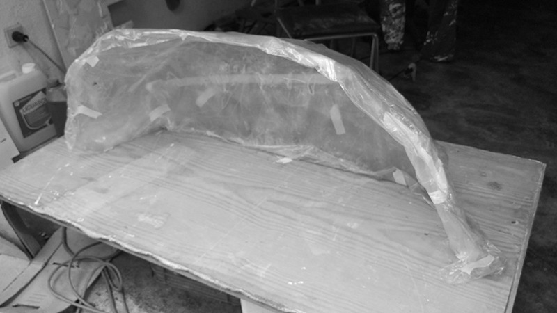

LordWhale
Poco a poco continua la aventura de camperizar.
Los depósitos se van trabajando, ya con sus racores y con sus tapas de registro y tras tapar cada poro  una y otra vez al final ya no pierden, estan pendientes de ser colocados en su sitio en los bajos y de un sistema para que no se congele el agua.

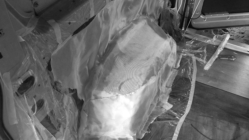

Por otro lado la fibra la he utilizado para cubrir los pasos de rueda, sin perder el espacio al hacer una caja, así queda protegido el kaiflex de roces, pesa poco...
faltan cubrir con gelcoat y pulir.

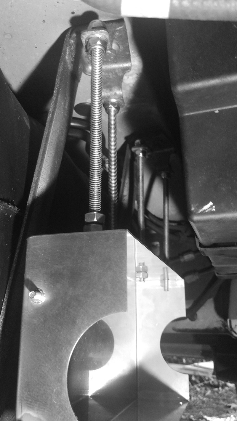

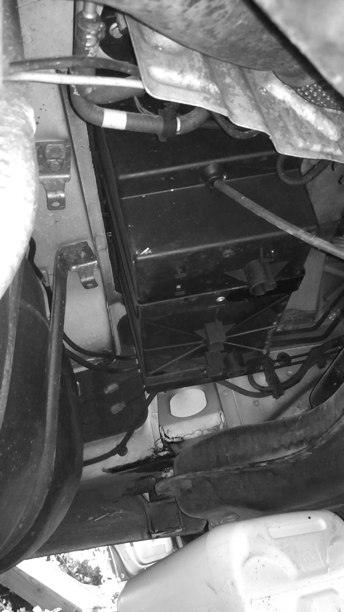

tambien comenzo el encontrar un lugar para la calefa. una planar, con cja en el exterior. he encontrado un hueco bajo la caja de las baterias delante del deposito de gasoil con muy buena pinta, así que ahi que va.

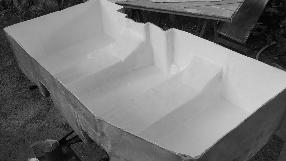

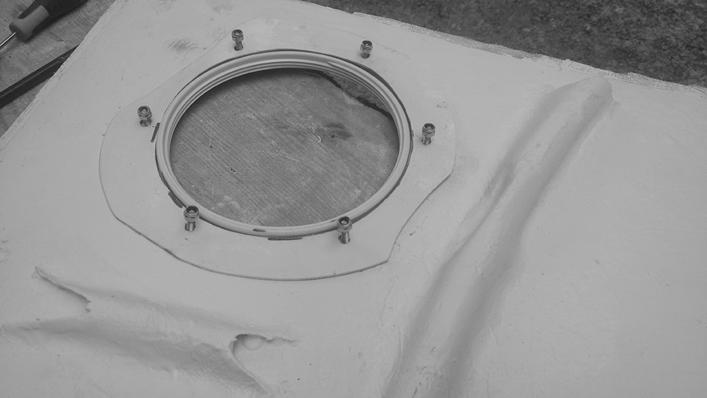

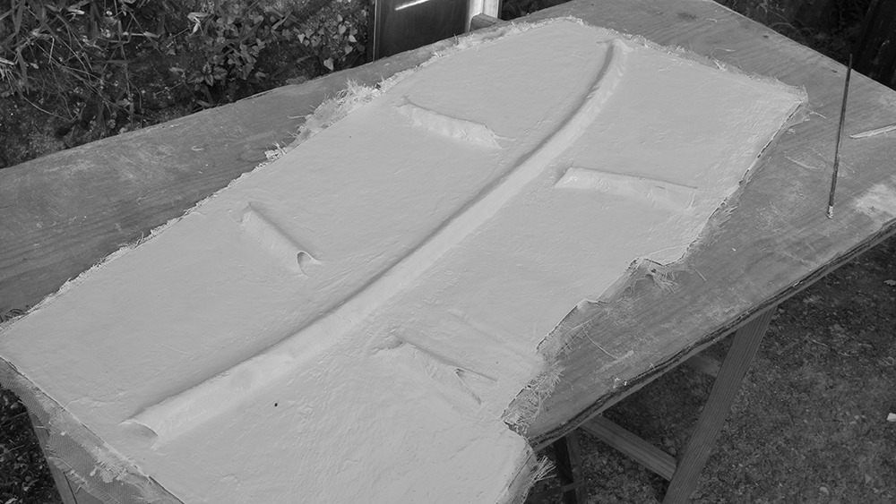

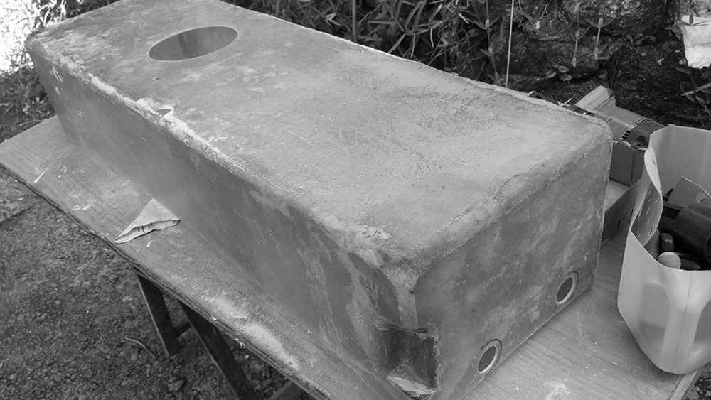

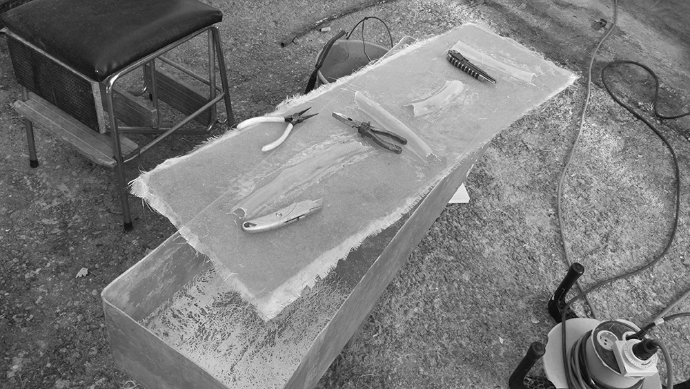

Un poquito más de los depósitos.

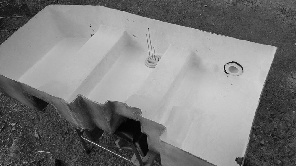

Preparar la tapa, que en este caso será inferior. he puesto unos tubos que hacen de refuerzo estructural y así las paredes no tienen que ser tan gruesas. Luego se pone el Gelcoat y empiezan los agujeros: sonda de nivel, racord....
Agujeros para el deposito de sucias

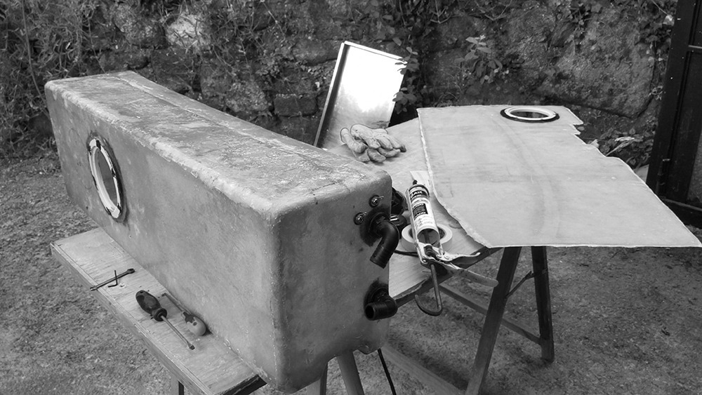

preparacion de la tapa

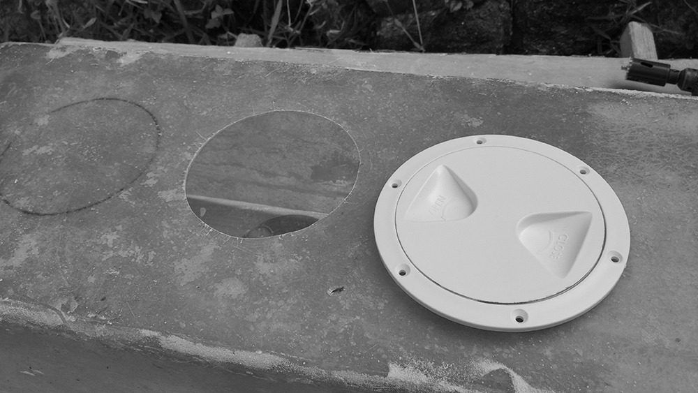

Tapa de registro
Instalación, haciéndole una contra para poder fijar bien luego una junta de sica
Agujeros
y deposito finalizado

Una pregunta tonta ¿como cierras los depositos? quiero decir la "tapa" la pegas con fibra. ¿como terminas de pintar el interior?
LordWhale
Cita de: llovarro en Septiembre 10, 2021, 11:45:53 amUna pregunta tonta ¿como cierras los depositos? quiero decir la "tapa" la pegas con fibra. ¿como terminas de pintar el interior?
Hola!
pues he dado gelcoat a ambos interiores cuando estaban por separado, la zona de union es muy pequeña (milímetros) y donde había algo más trate de cubrirla accediendo desde la tapa de registro, pero (es tan pequeña la zona que creo que es poco relevante) Además una vez das gelcoat hay que lijar bien las zonas para que se hagan uno, si no se puede despegar facilmente.
Lo que ha sido bastante trabajo el conseguir que no perdiese agua.
Lo que yo hice fue abocarlas, hacer una masa con microbalon (o talco, o restos de lijar la fibra [pero que estén bien limpios] cubrir con fibra y resina (antes de que se endurezca la masa) y si hay perdidas lijar donde están, cubrir de nuevo y ... ver si hay suerte heheheheheheh lo más importante es que no haya burbujas o no quede ningún poro por algún lado o partes con fibra sin resina, si no se cuela y sale por cualquier lado.
abasel
tienen muy buena pinta, para el de sucias no necesitas pintarlo, el de limpias una vez acabado metes un par de litros de pintura de depósitos , lo cierras y le das vueltas para que llegue cubrir todo, una vez acabado abres el tapón y tiras la pintura restante o sigues dándole vueltas para que quede una capa mas gruesa
LordWhale
Cita de: abasel en Septiembre 10, 2021, 17:05:25 pmtienen muy buena pinta, para el de sucias no necesitas pintarlo, el de limpias una vez acabado metes un par de litros de pintura de depósitos , lo cierras y le das vueltas para que llegue cubrir todo, una vez acabado abres el tapón y tiras la pintura restante o sigues dándole vueltas para que quede una capa mas gruesa
Gracias!
Pues así mucho mejor claro! no se me había ocurrido
al de sucias no le he puesto nada solo lijar bien para que no se queden pelos o así :)
