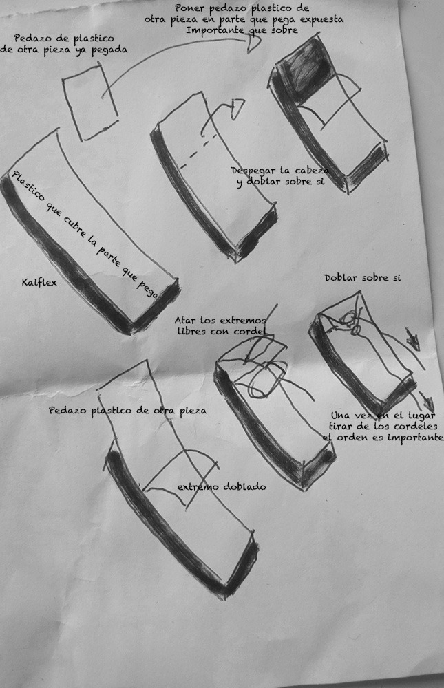

Ahora lo he pillado mejor, gracias por la explicación, pero....y la foto clave? .fotografo

Cita de: maikelnait82 en Junio 22, 2021, 17:22:45 pmAhora lo he pillado mejor, gracias por la explicación, pero....y la foto clave? .fotografo
Pues en cuanto la consiga la subo, si no intento hacer un croquis!
LordWhale
Espero que así esté más claro  ;)
maikelnait82
Ya ves, estupendo el croquis, muchas gracias, y enhorabuena por la investigación y el truquillo. La verdad es que es un lío llegar con el kaiflex a según qué recovecos. .palmas  .palmas

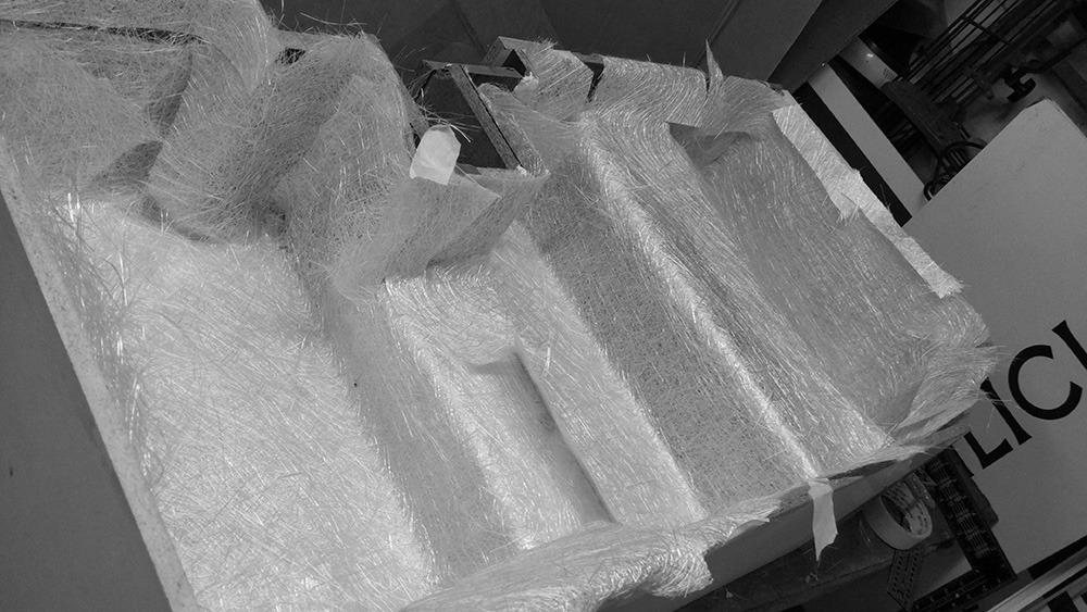

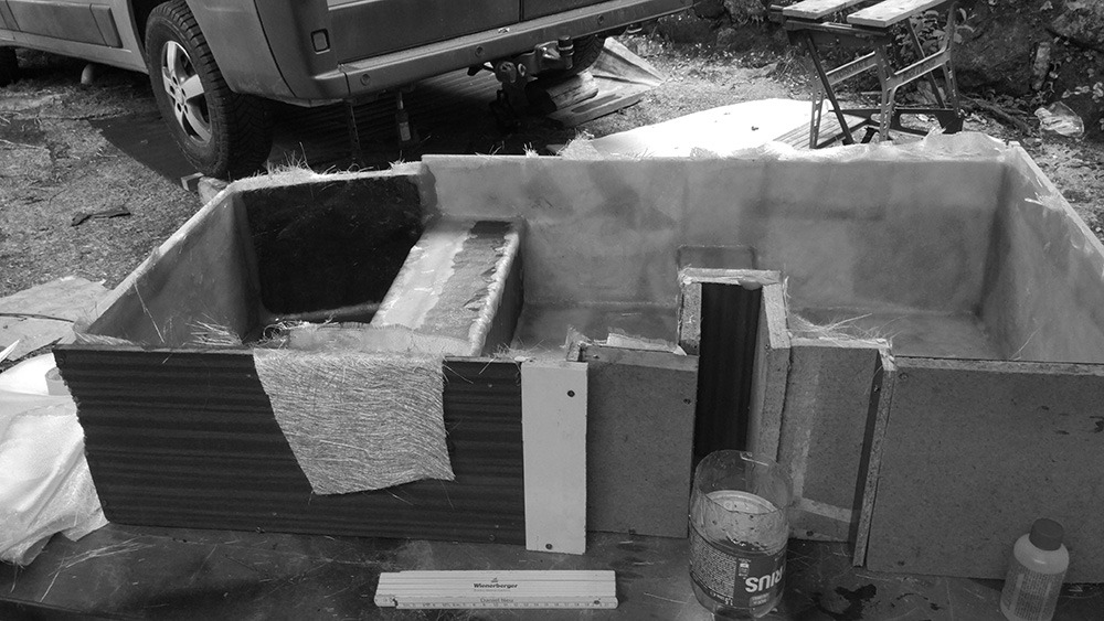

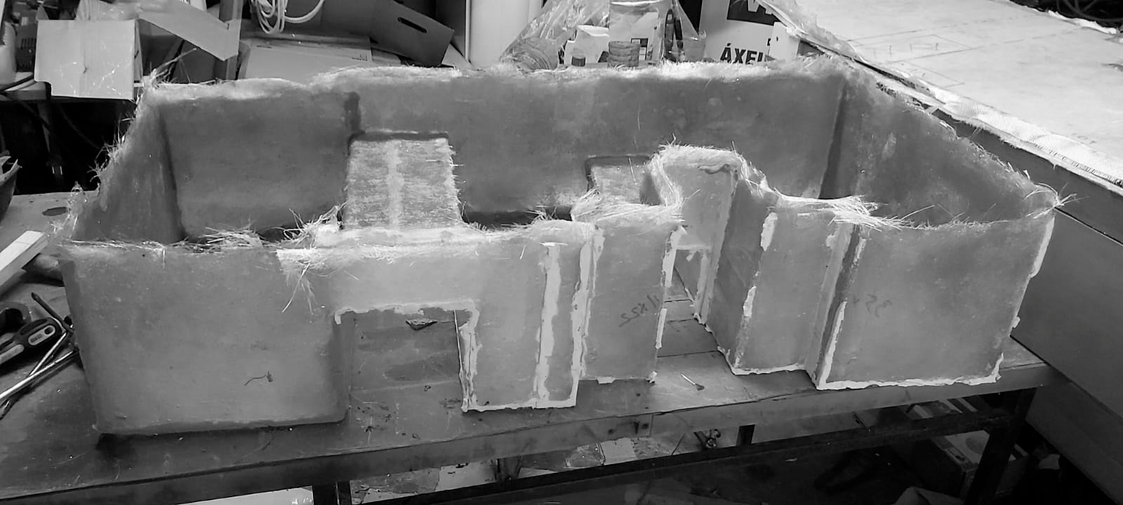

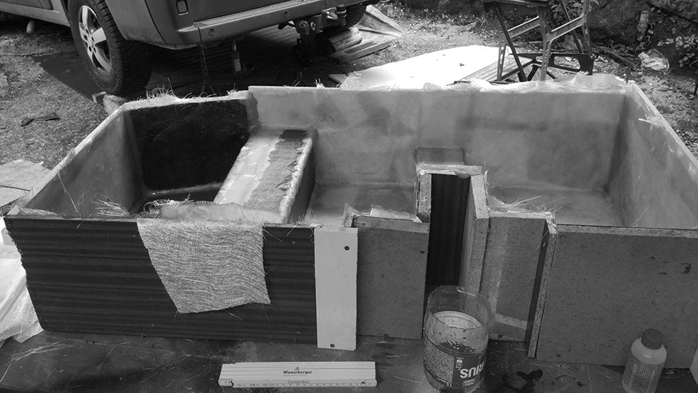

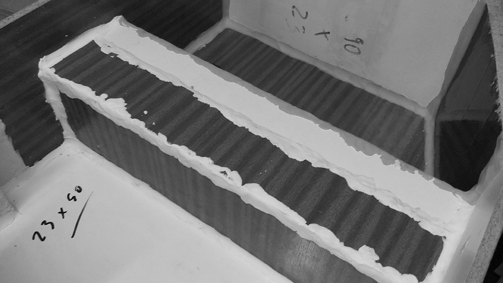

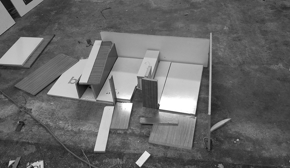

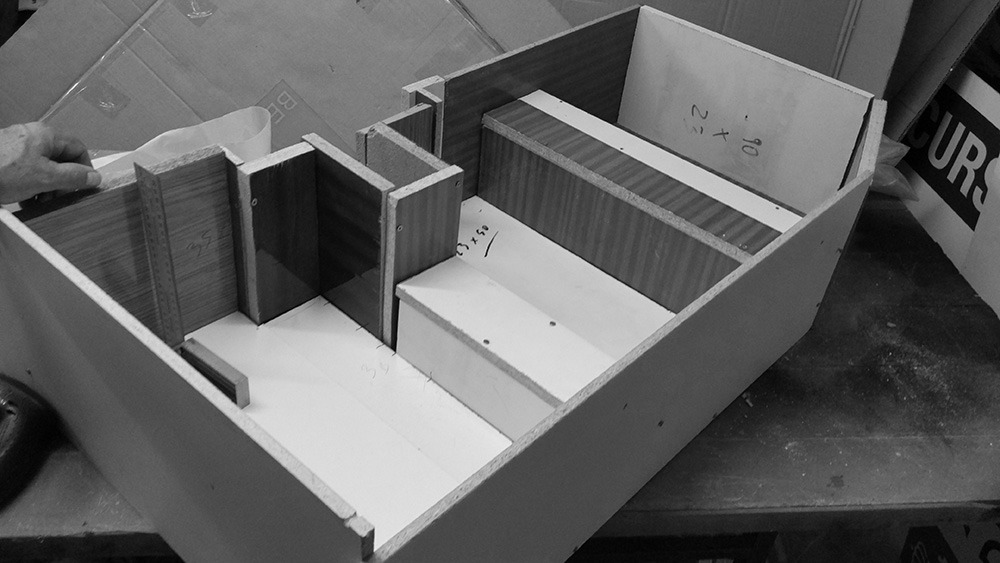

esta vez empieza el trabajo de hacer los depósitos de agua, ya que no encuentro una medida que me guste para poder poner los depósitos de agua en los bajos toca hacerlos de fibra.
Primero medir, luego hacer un molde, cubrir las esquinas con plastilina para que no se pegue, cortar la manta mezclar la resina y varias capas, al final desmoldar, quedará hacer a tapa y juntarlas y poner un gelcoat alimenticeo en el interior.

Una duda con respecto al depósito que estas haciendo, ¿va a ser para agua de consumo o para residuos? Es que como no se mucho de este tema me gustaría saber y si sale muy caro hacerlo uno mismo

Pues los depósitos serán para limpias y también para grises. Al de limpias se le dará una mano final en la zona interior con gelcoat alimenticio para que no de sabor al agua.
En cuanto al precio no estoy seguro, por que he reciclado algunos materiales que tenía de hacer tablas de surf. Pero no creo que sea realmente algo muy caro al final, teniendo en cuenta el precio de que te hagan un deposito a medida.
En estos dos depósitos que ves han ido unos 10l de resina y unas 3/4 capas de fibra, todas mat menos una que fue tejido.
