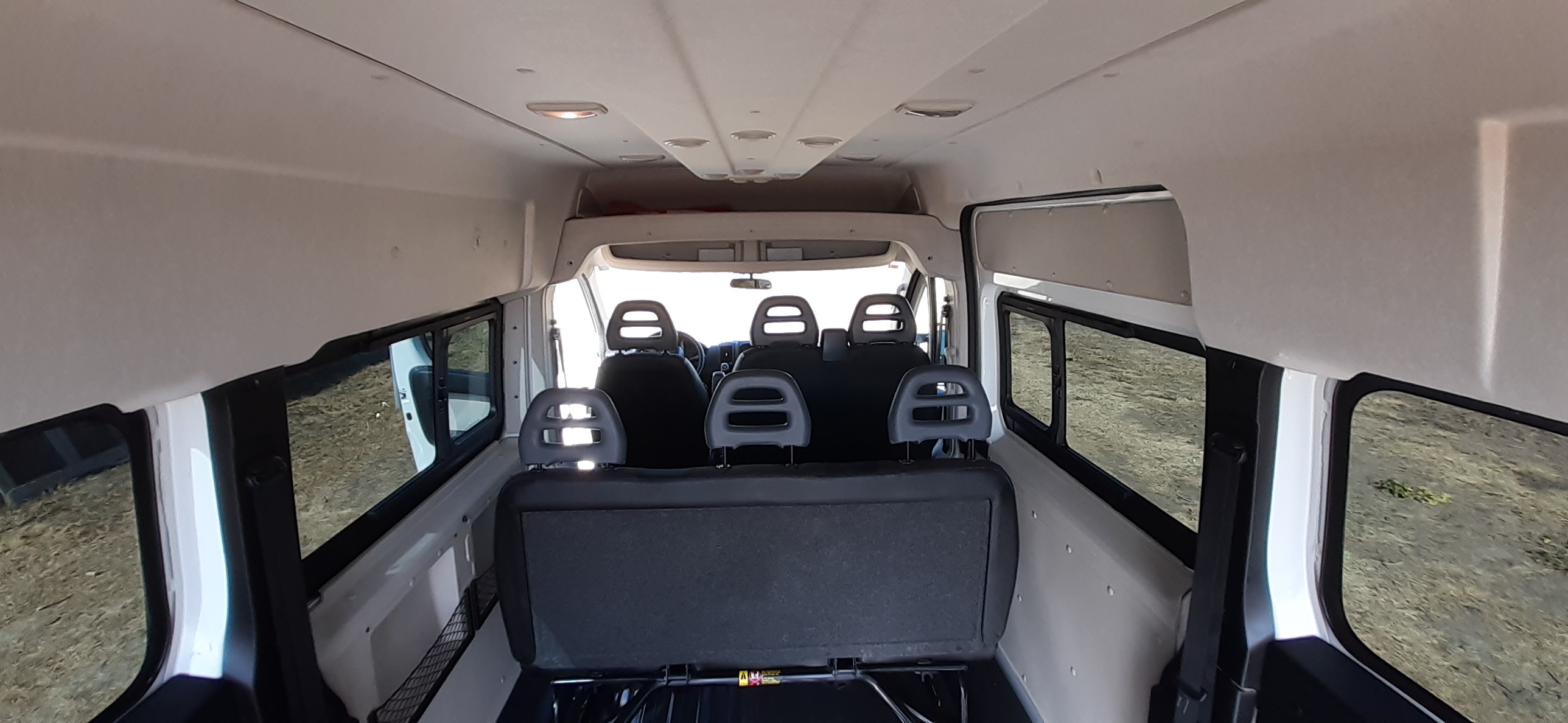

hola a todxs!
empezamos este proyecto con ilusión, y con la esperanza de poder irnos a finales de agosto de rule.
Nos ha costado lo suyo encontrar una furgo de este tipo con clasificación M1, pero al fin la tenemos!
Este finde hemos empezado a desnudarla por dentro y ya para el que viene a ver si podemos hacer el aislamiento y panelado del suelo.
Llevamos semanas leyendo el foro y viendo tutoriales pero aún así tenemos mil dudas que esperamos la comunidad nos ayude a resolver, y si en algo podemos ayudar desde nuestra humilde inexperiencia pues eso, a charlar.
La furgo es para 2 o 3 según se dé el caso, somos mi compi, mi hija de 12 años y yo, por eso mantenemos las 3 plazas delanteras, no ponemos ningún asiento para viajar detrás, y plazas para dormir 2 + 1 litera desmontable si sólo vamos 2.

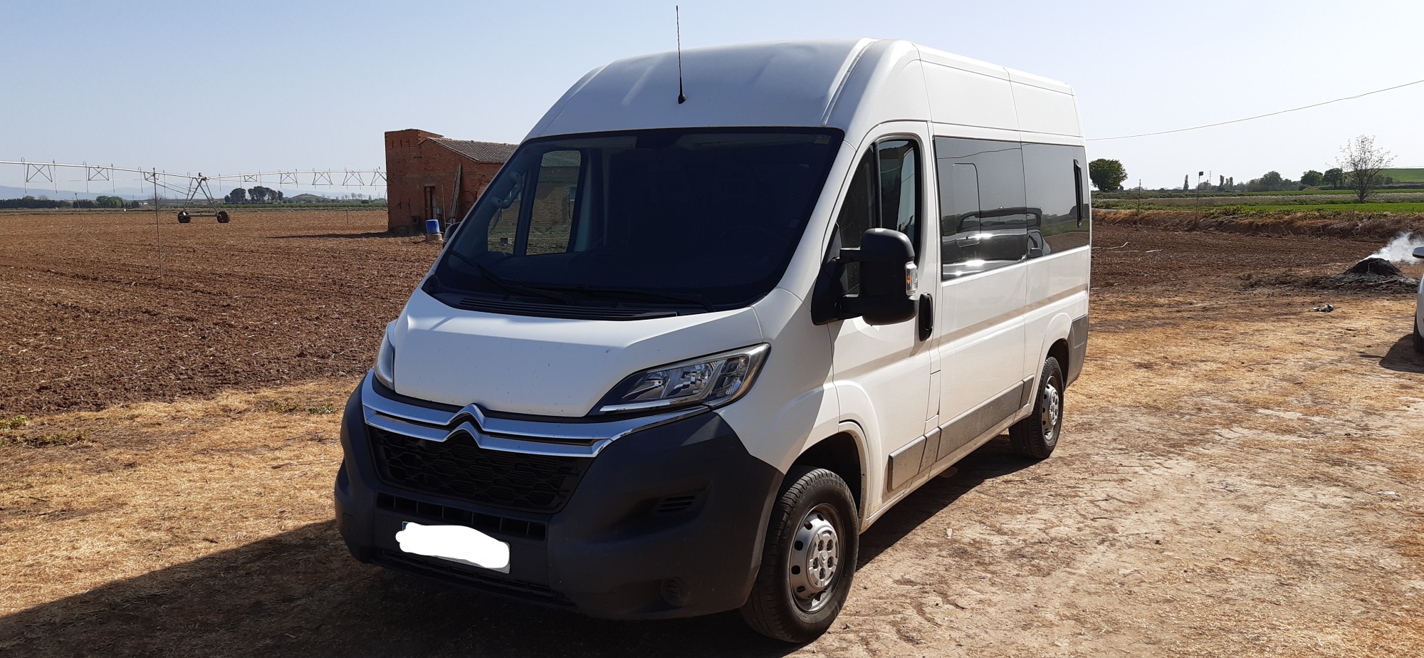

nuestra furgo Jumper L2H2, Fuyur, por blanca y por historia interminable :)

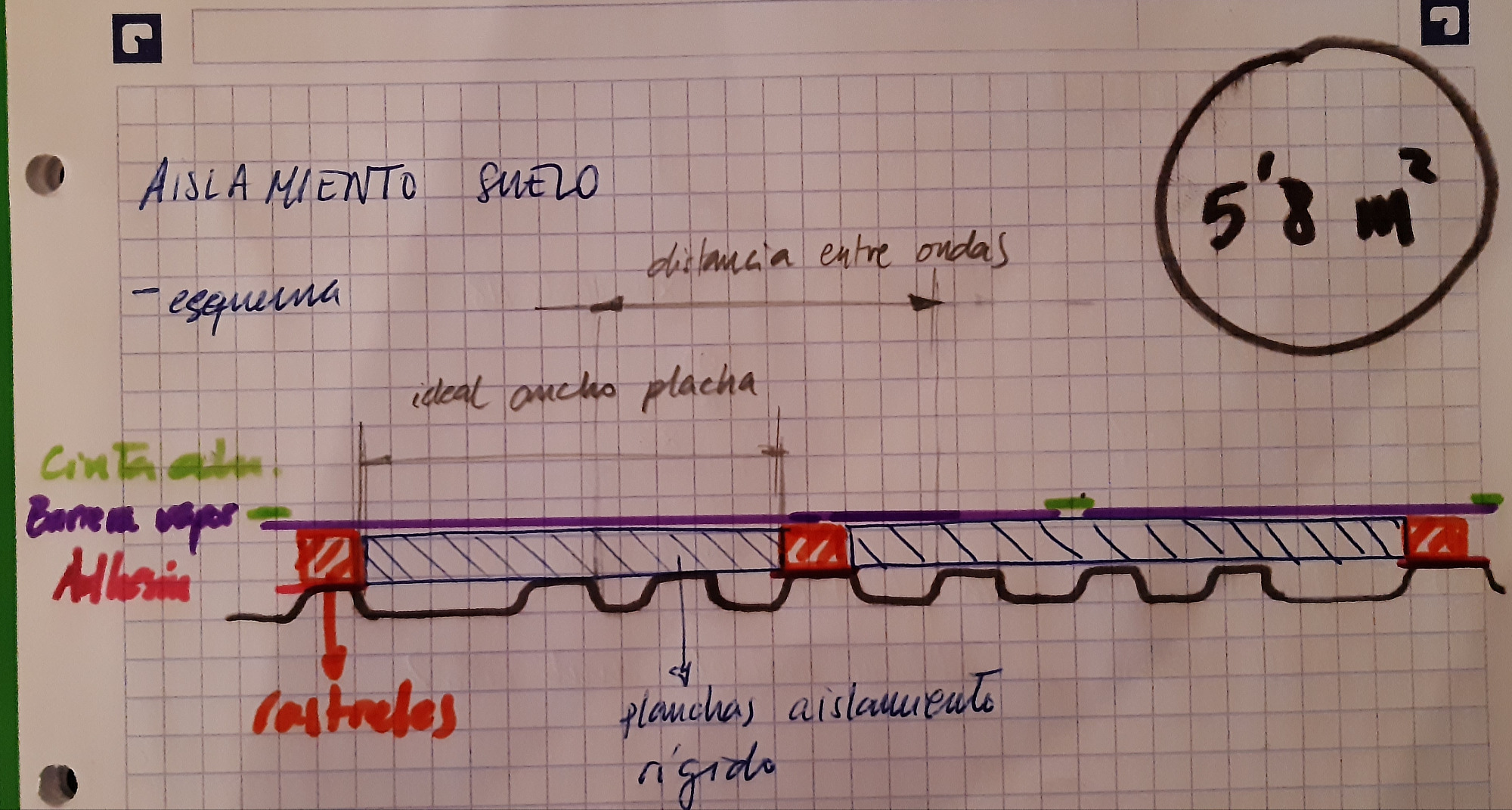

Este finde a darle al suelo, dejo un esbozo del montaje que queremos hacer. Es más o menos como lo hace en el video que linka jmciuri4x4 en el hilo de aislamiento.
https://www.furgovw.org/foro/index.php?topic=282566.0
Nos ha costado un montón conseguir el XPS de 3 cm. se ve que lo dejan de fabricar. Aqui en el bricomart y bricodepot estaba agotado. Y un pedido por web me llamaron a los dos dias que no tenian, que era un fallo del stock.
Pero esta tarde al fin lo paso a buscar.
Me estado comiendo la cabeza con el aislante. Me daba miedo que las condensaciones fueran a parar al suelo y alli se empapara, asi que descartamos los aislantes que chupan agua. El corcho descartado por precio. Asi que XPS aunque le metere una barrera de vapor a todo.

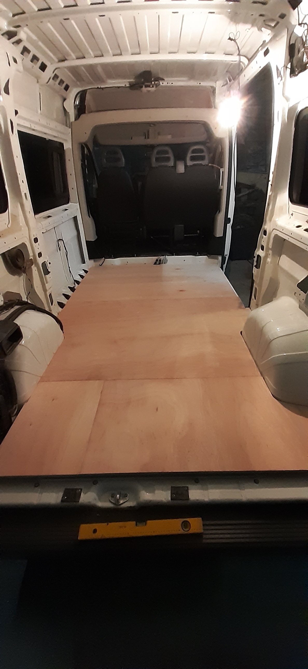

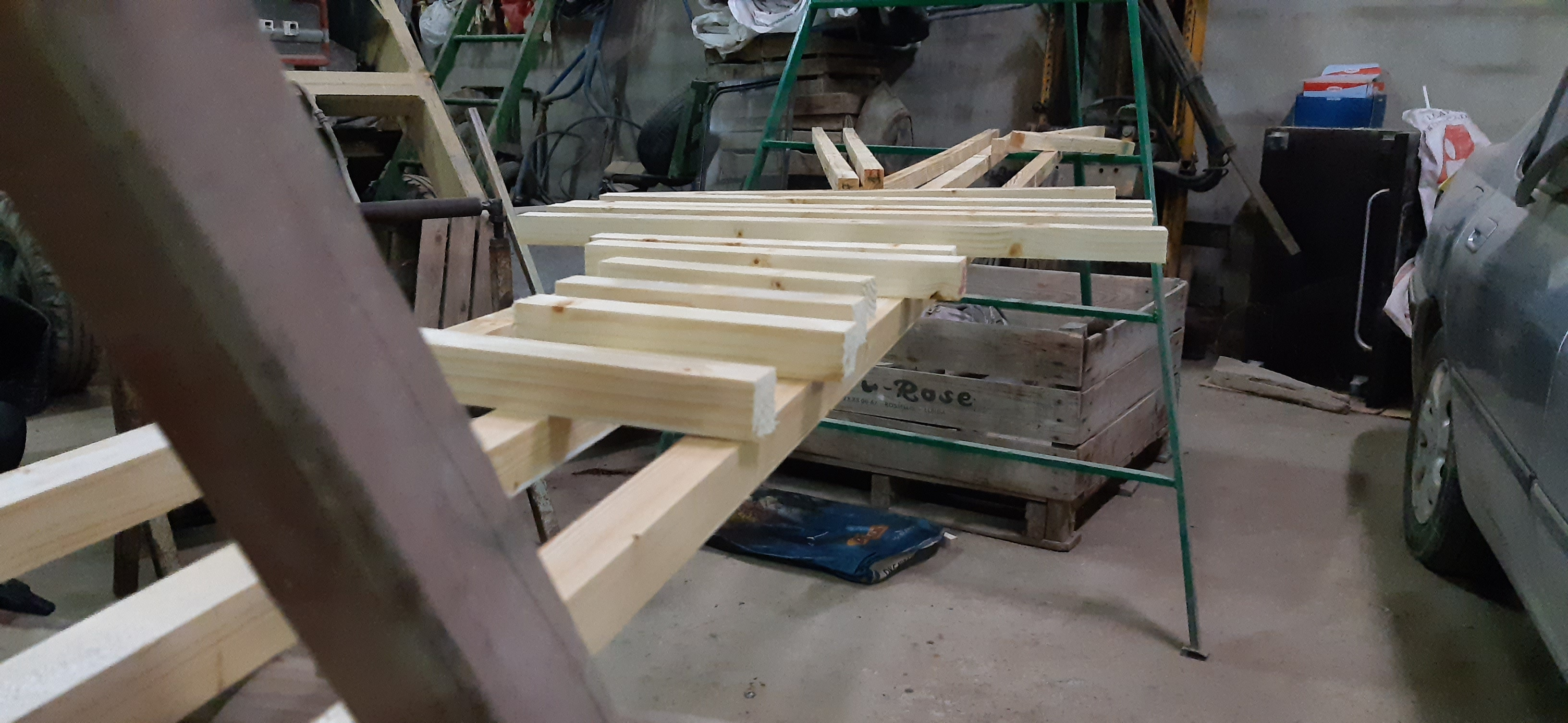

cortado y barnizado los rastreles.
Madera 28x28mm, los queria de 30mm como las planchas de XPS pero no había. Creo que esos 2 mm no seran problema porque el XPS en realidad es más bien 29 y el poquito que suba el listón con la sika.

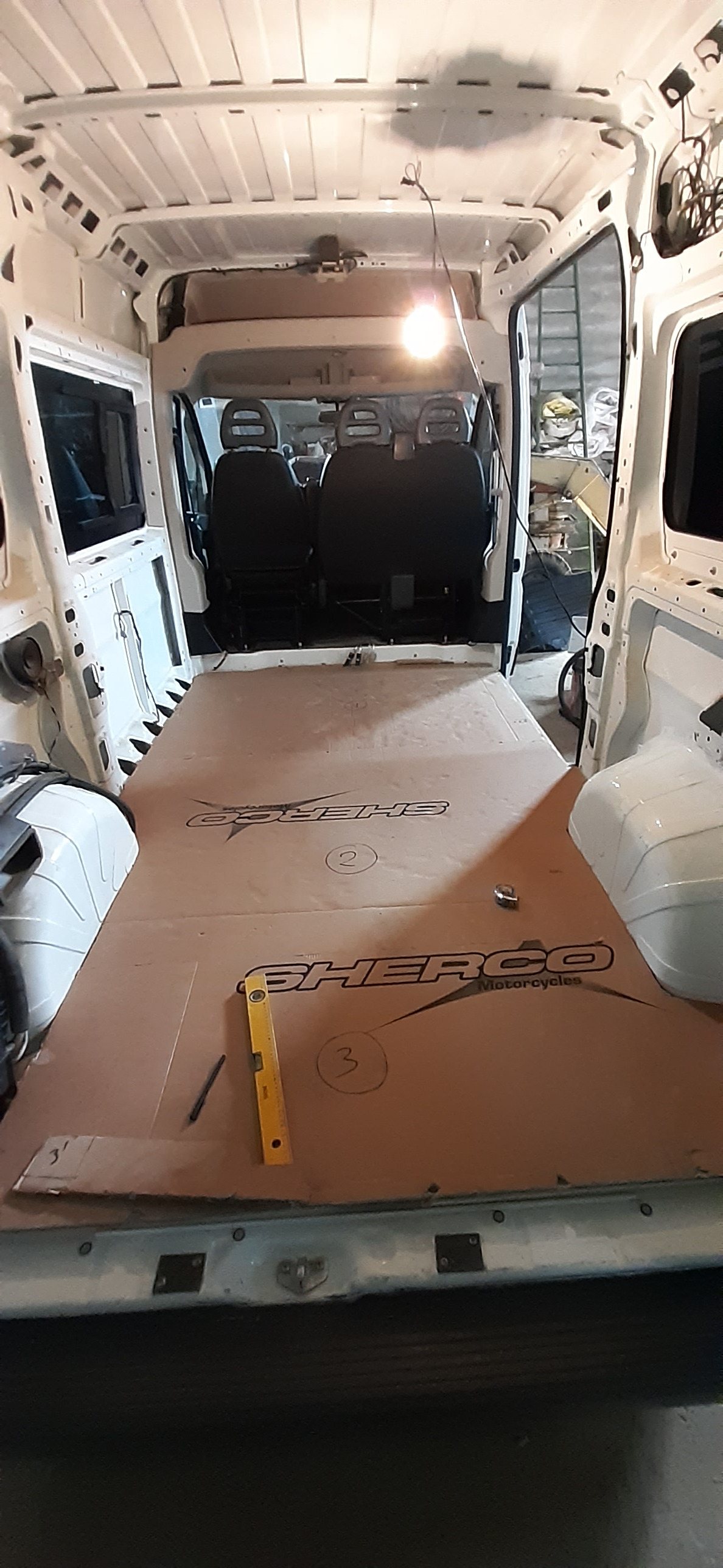

Plantillas de carton y tableros contrachapado ocumen de 15mm. Tablero de 250x122cm con 2 me ha dado para todo.

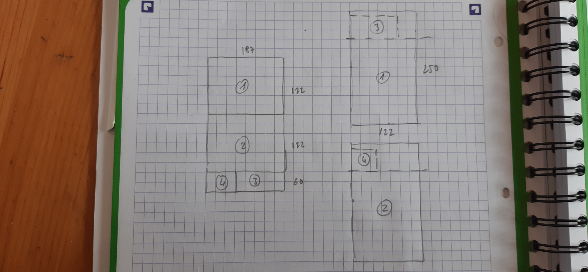

La semana que viene voy a buscar los tableros y contaba comprar tres. Que bien con 2 te ha valido para cubrir todo el suelo veo no? Según interpreto en la ultima foto es uno en la parte delantera, luego otro y los trozos en la parte trasera no?
maikelnait82
Ey Aayaats, pues sí con dos me ha dado para todo el suelo.
Te paso un croquis por si te sirve
Yo he dejado 3 o 4 cm de margen atras porque quiero poner un liston a lo ancho de refuerzo.
De todas maneras ya que fui a comprar con la furgo pillé 3, el otro para ir haciendo muebles.
Salud!

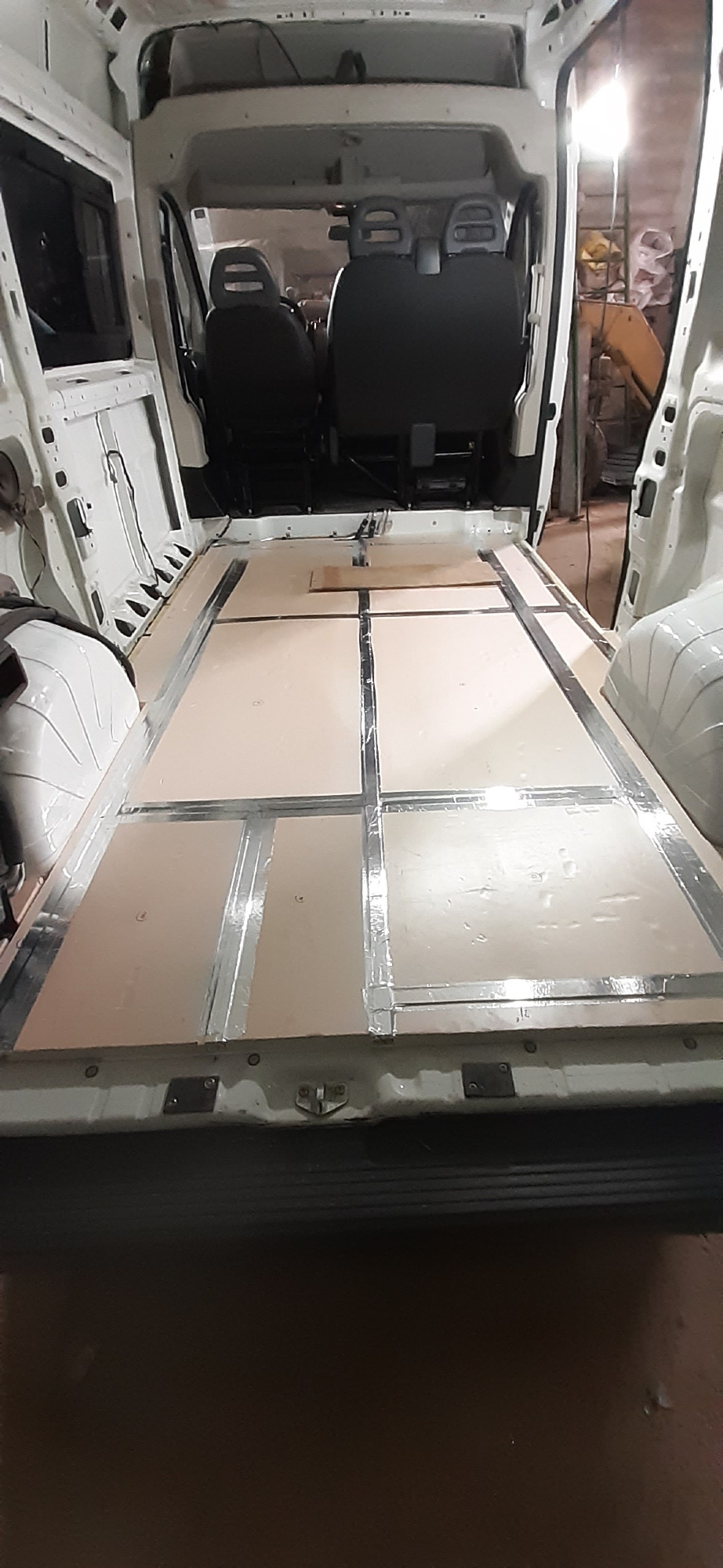

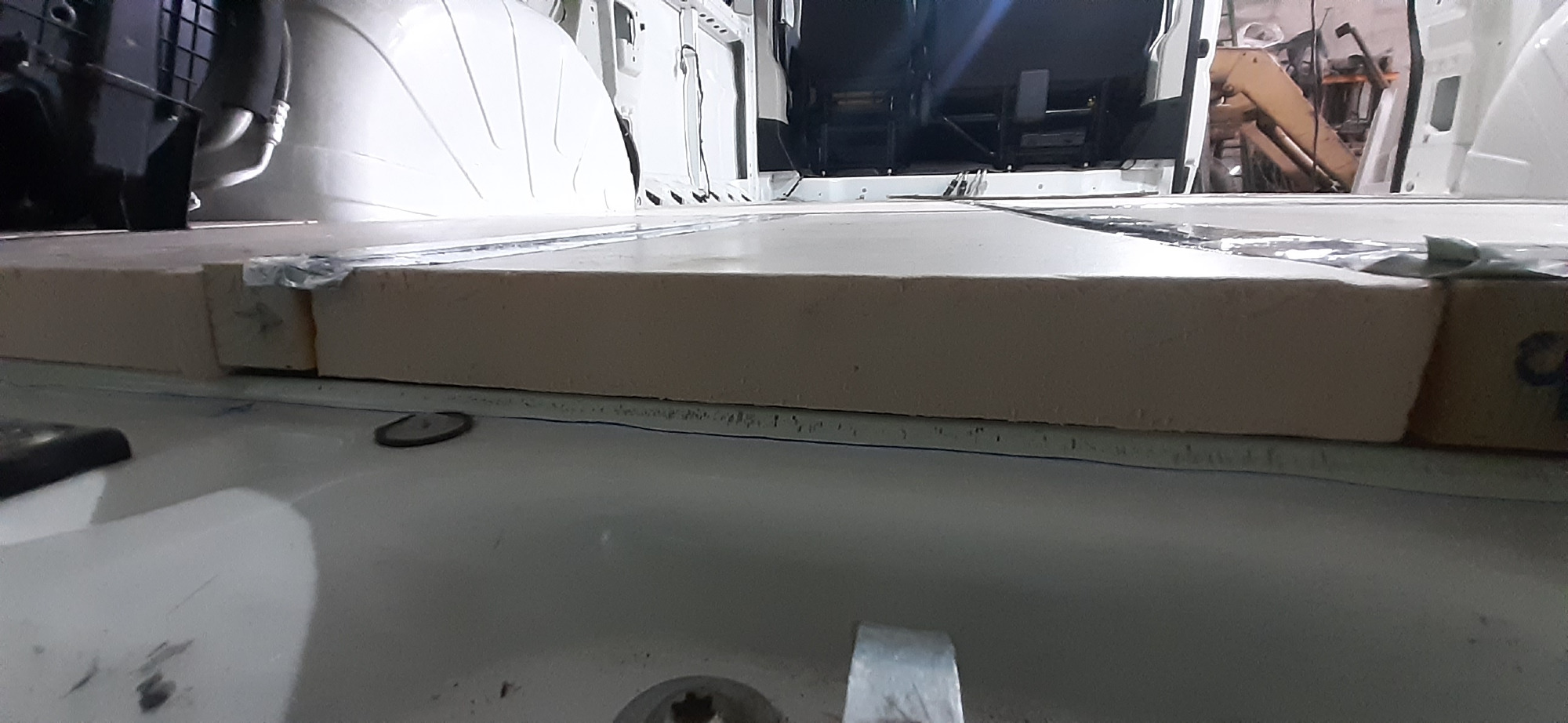

Este finde hemos fijado los listones con sika y tapado las juntas con cinta de aluminio.
Una vez encolados pusimos los tableros encima para que fraguara todo a nivel, como se ve en la foto el liston ha quedado a 2 o 3 mm del suelo, es decir sin aplastar la sika mucho. Han quedado fuertes, y asi hemos ganado la diferncia que habia entre el liston (28mm) y las planchas de XPS ( 30mm)
La cinta va entre el liston y el aislante tapando las rendijas para crear la barrera de vapor.
En el perimetro aun no he puesto porque quiero acabar de rellenar bien con espuma de poliuretano. Mi idea es situar los tableros, meter espuma entre la chapa y el tablero, cuando seque separar con cuter, quitar los tableros y recortar el sobrante de espuma al ras del aislante. Por ultimo cubrir estas zonas con la cinta subiendola un poco por la pared. La idea es que todo el suelo quede impenetrable al vapor. Si alguien tiene ideas de como rematar los bordes son bienvenidas!

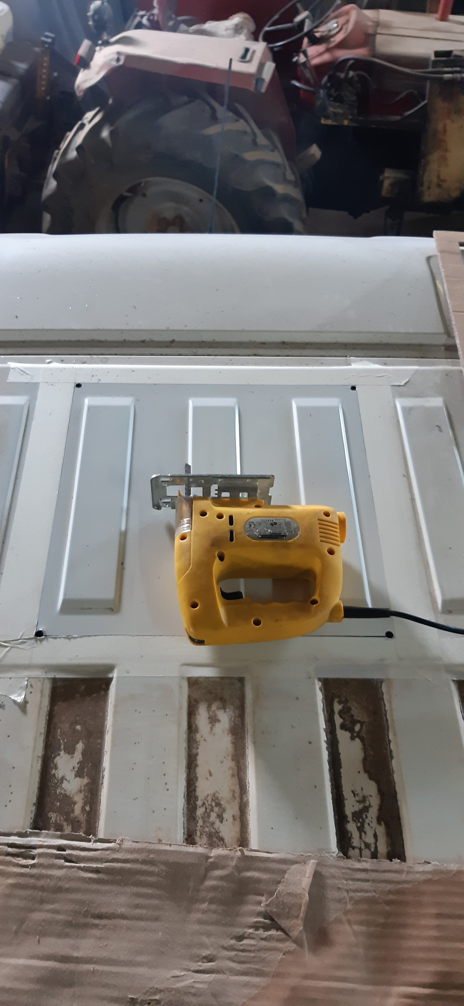

Por otro lado hicimos el agujero para la claraboya, mini heki de dometic 40×40. Aprovechando la zona predipuesta en el techo, de manera que todo el corte está sobre el mismo plano. Luego imprimación antioxidante, y en los proximos dias montar la claraboya.

De lo que comentas de espuma... yo no metería espuma en una furgo, por ser extremadamente tóxica en caso de incendio y porque para reparaciones se convierte en un problema.  Pero reconozco que tiene otra ventajas

Por lo que dices del PUR, tienes razón tampoco me mola mucho, pero no sé cómo rellenar esos huecos, no quiero que se me bajen las condesaciones por ahí, por eso peegunataba ideas,jeje

Para esos huecos que dices, no se, nosotros metimos un aislante en rollo en el suelo y llega hasta las paredes. Es de ese de tipo que se pone bajo tarimas, un xps flexible con aluminio, y si no siempre puedes rellenar con trocitos del xps que has usado y cinta de aluminio. Si has dado pintura de protección al suelo antes de aislar, tampoco me preocuparía demasiado. Las condensaciones van mas en pared y techo, intenta que no se produzcan ahí para que no te bajen al suelo ... ya te digo que el pur creo que es para la gente que hace chapucillas, y tal y como has empezado tú, no me parece para nada tu caso
