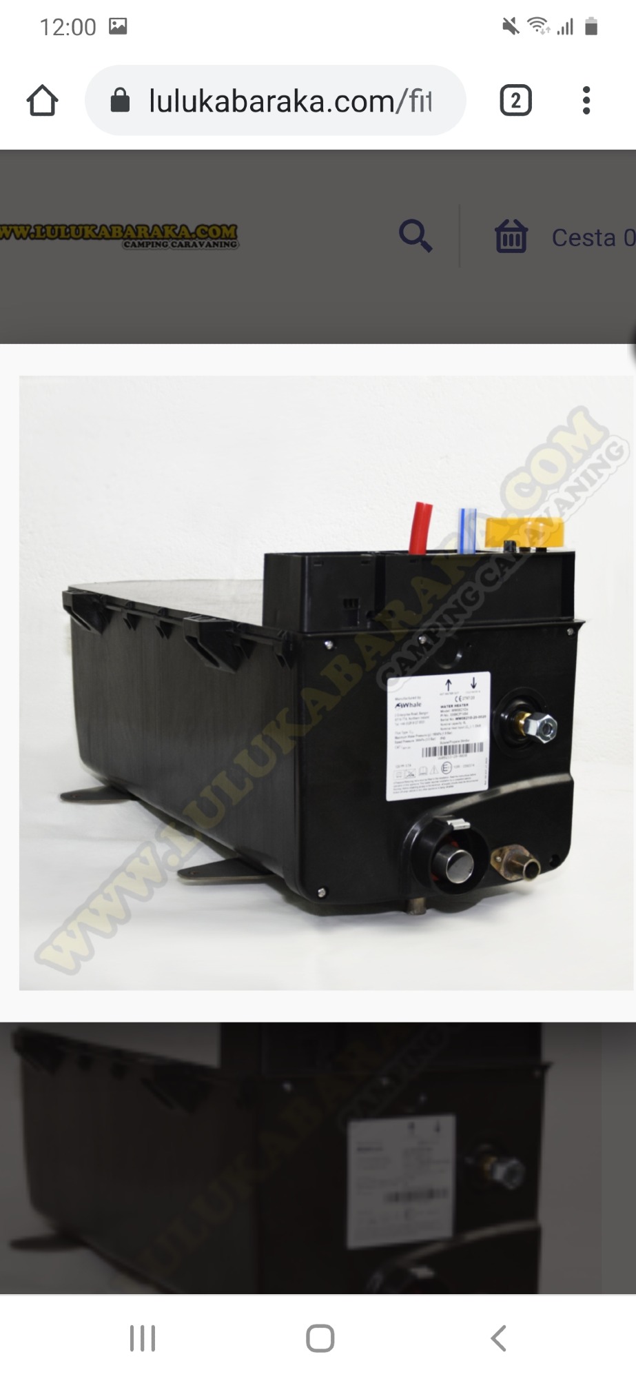

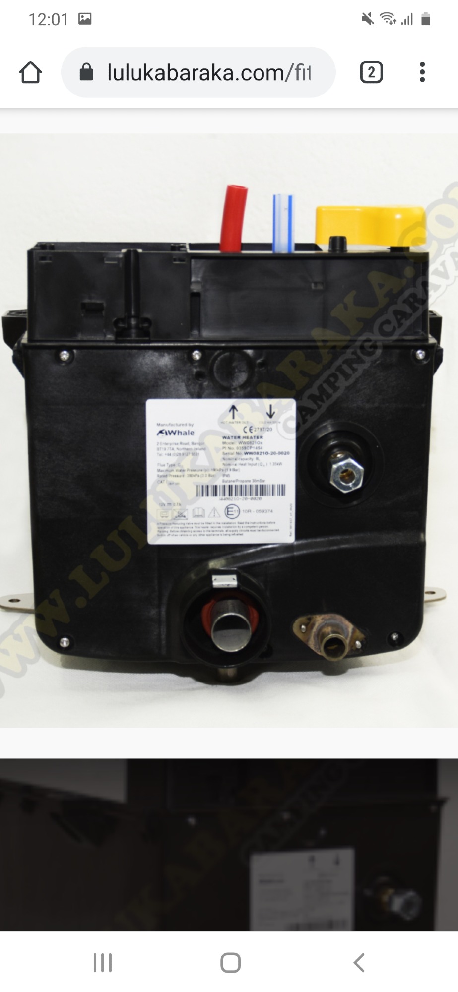

Me refiero.a esto. Ahí veo que parece que tiene dos.

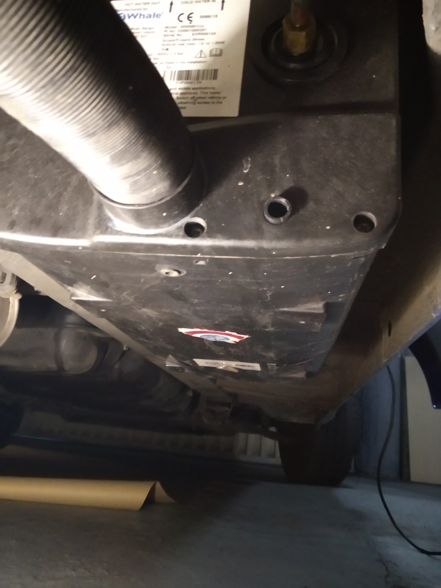

Yo tambien lo tengo en el exterior.Me parece que es el mismo para el interior.En la anteultima foto que pones.el agujero superior es para conectar el gas, abajo derecha salida de agua accionando la valvula de drenaje, abajo izquierda, donde pone caño es el escape de gases de combustion del gas.En la foto que te mando ya esta puesta carcasa y conectado
Jesús cantabria
Jesús cantabria
No sé si es correcto, le instalé una llave de paso en la entrada del agua fria.Cuando hacemos salidas de un sólo dia no necesito el agua caliente y pienso que al ser la parte mas baja del circuito de agua es posible que aquí se pueda acumular la cal, así vacio y con la válvula de drenaje abierta lo llevo incluso circulando con las temperaturas actuales sin correr el peligro de congelación

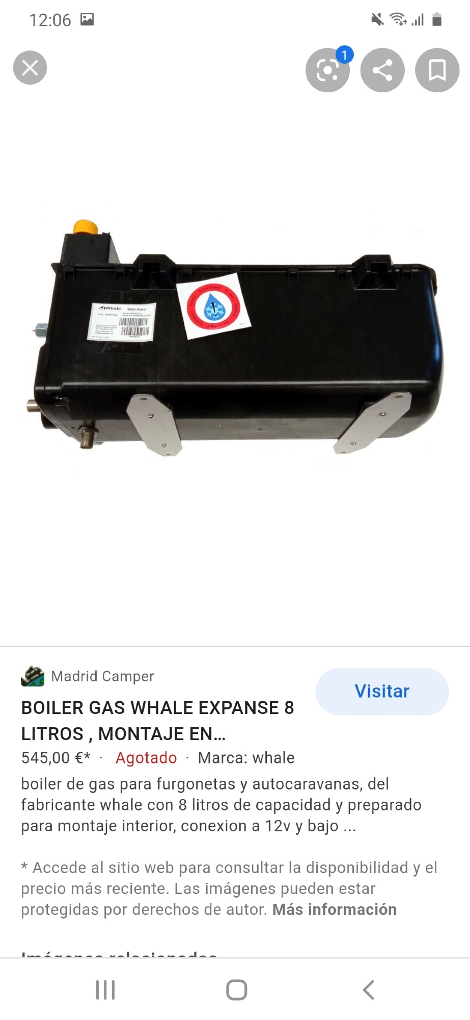

Fijaros bien en lafoto de madridcamper como lleva otro agujero en la parte inferior del boiler y otro junto a la salida de gases de combustion.

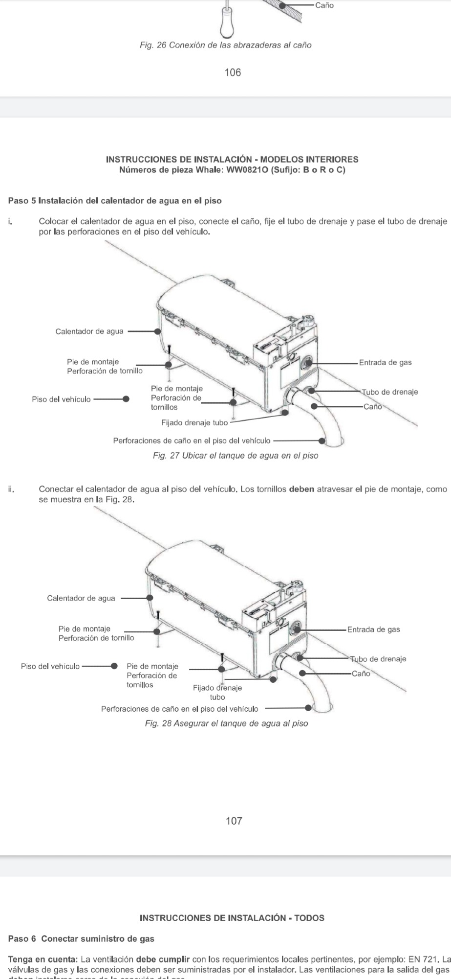

En una Renault master. En la foto de madrid camper si se ve un tubo en la parte baja,pero en los dibujos,croquis, de instalacion sólo se ven dos tubos que atraviesan el piso, drenaje y gases
Jesús cantabria
En uno de los dibujos del manual pone "tubo de drenaje fijo"
