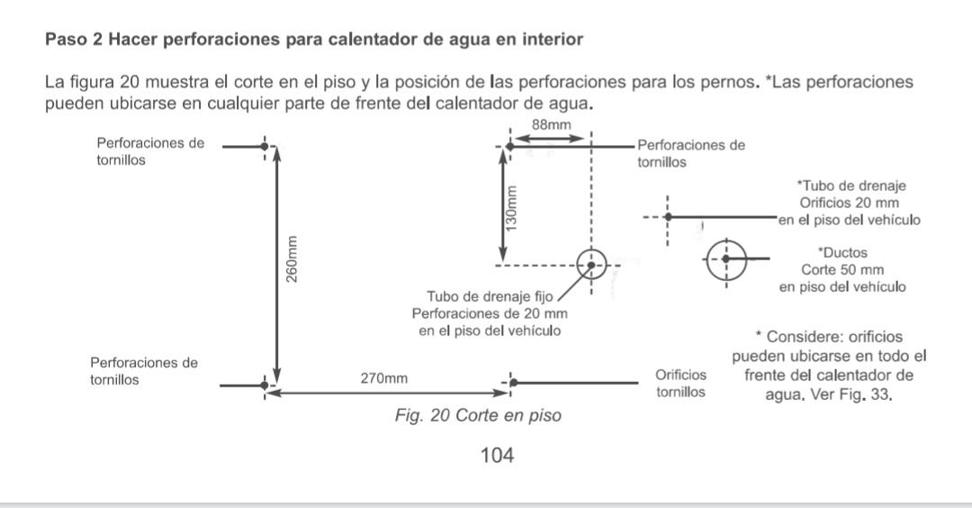

Tiene 2 tubos el interior. El interior se diferencia con el exterior que lleva 4 pletinas para anclarlo al suelo de la furgo y 2 tubos. Uno es drenaje está claro y el otro?
El manual del interior pone tubo de drenaje y fijado drenaje tubo.

Lo que quiero saber porqué esos 2 salidas del boiler.

Hola, aparte de las pletinas de anclaje al suelo, la única diferencia que veo respecto al modelo exterior es que el de interior lleva unas piezas metálicas para acoplar los tubos prolongadores de los drenajes, en autocaravanas y caravanas el espesor del suelo suele ser 30/40mm. por lo que es necesario esta prolongación.
En la foto que puso Jesús cantabria se puede apreciar que los drenajes apenas sobrepasan unos milímetros la carcasa ya que al ir montado en el exterior no es necesario su prolongación.

Estoy mirando exactamente lo mismo, pensaba no ponerlo directamente en el suelo de la furgoneta, ¿se podrían empalmar entonces ambas salidas de drenaje para hacer un único orificio en el suelo para drenaje?
En caso negativo voy a tener que reubicarlo... pensaba montarlo sobre el paso de rueda.

Es agujero coincide con la bola de drenaje de condensacion???? sera para eso????

Yo lo tengo instalado en el interior pero no tengo fotos.  O se para que tiene dos drenages, lero el camperizador los conecto los dos hacia el exterior.
