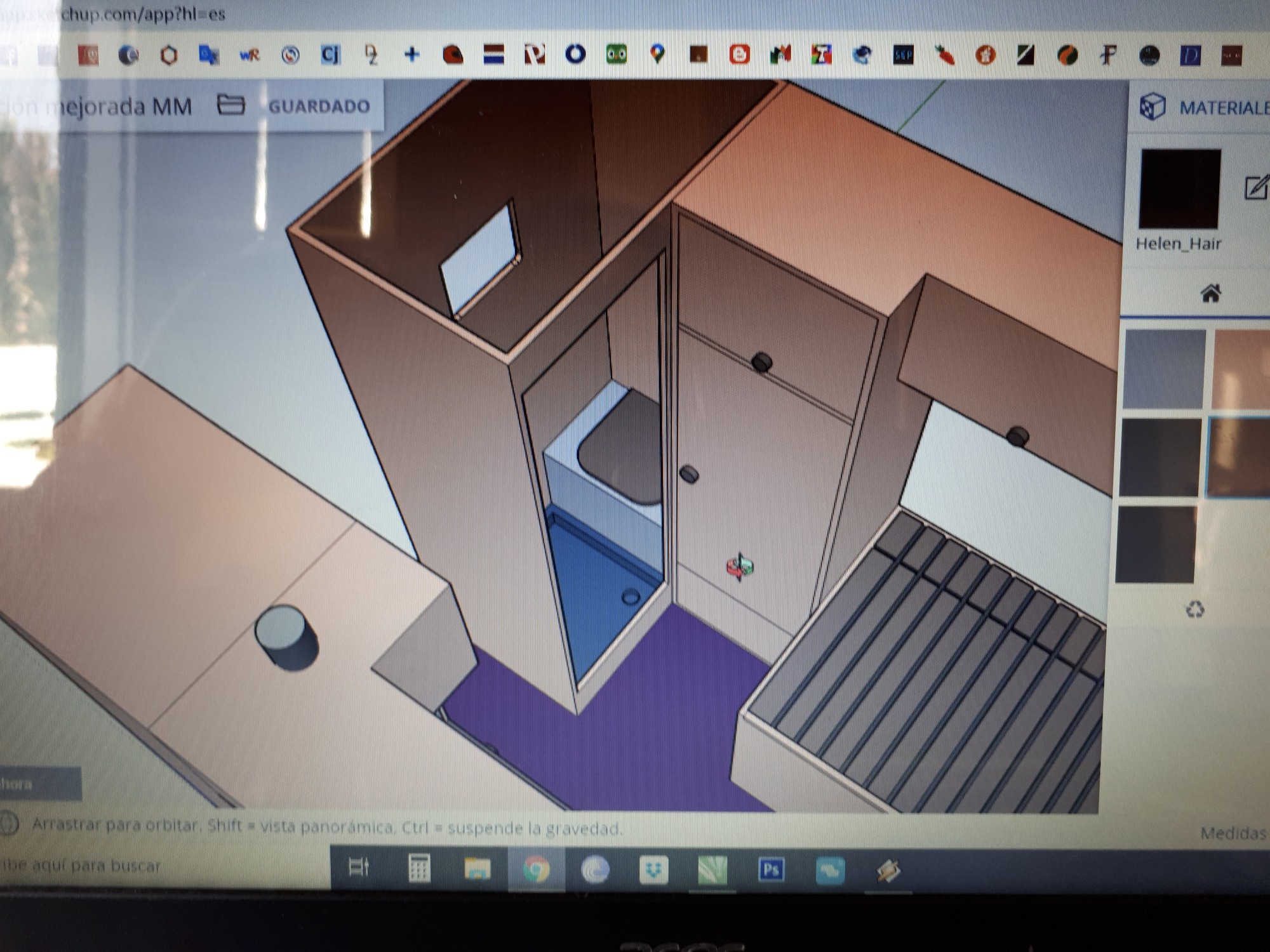

Tengo en proyecto hacerme un baño con ducha + vater seco dentro de la furgo, como se ve en el boceto que mando.
Lo que quiero es que lo "solido" irá en un recipiente, ya veré si con bolsa o con un recipiente que pueda sacar y vaciar fácil, con su material secante, e independiente otro para el recoger el "líquido". Este último me lo imagino en forma de embudo ancho y al fondo un desagüe tipo el de la ducha, que iría conectado igualmente al tanque de grises, como el resto de desagües, al cual le echaría algún producto eco o vinagre para que no se hagan muchos olores chungos al vaciar.
¿Que te parece?, ¿alguna sugerencia?.

estando en la ducha lo mejor seria plástico o fibra, al embudo de la orina con poner un sifón y echar un poquito de agua  para arrastrar los restos no creo que tengas problema  y teniéndolo en la misma ducha le puedes dar un manguerazo de vez en cuando para limpieza
yo uso cal apagada porque compré un saco de 25 kg por 6 euros y creo que tengo para unos años, pero este verano haré pruebas con ceniza a ver que tal
lo de las medidas, tendrás que ajustarte a los contenedores que pongas

Cibo , es el baño que he tenido en casa los 10 últimos años ;).
Yo lo hice de obra, pero claro en la furgo no lo vas a hacer así.
Existen varios modelos que puedes encontrar en internet. Hay uno que es muy común que es una caja de madera.Pero claro, si lo vas a poner en la ducha chungo. Lo único es que para mí los modelos cuadrados, son un poco incomodos a la hora de sentarse. Si te das cuenta cuando te sientas en un inodoro, metes un poco las piernas hacia atrás. Es poco, pero te impiden hacerlo, sobre todo al principio es bien incomodo.
Yo en vez de embudo, que lo probé en su día, mejor pondría un separador. El problema del embudo es que te tiene que encajar bien, tienes que poner alguna junta y esa junta coge olor con el tiempo...
Existen este tipo de separadores, que son de una pieza y es el que yo utilizo. Funciona muy bin y lo limpias súper fácil.
He visto que Amazon lo tiene. Yo hace 10 años lo tuve que comprar en reino unido, aquí no había. https://www.amazon.es/Conversi%C3%B3n-separaci%C3%B3n-orina-compostaje-blanco/dp/B07BSYX8CS/ref=asc_df_B07BSYX8CS/?tag=googshopes-21&linkCode=df0&hvadid=297958082850&hvpos=&hvnetw=g&hvrand=2499631771720068190&hvpone=&hvptwo=&hvqmt=&hvdev=c&hvdvcmdl=&hvlocint=&hvlocphy=9047044&hvtargid=pla-784662547640&th=1
En esta web verás la guía de instalación. Creo que lo explica genial: http://www.we-pee.com/product/urine-separator-for-composting-toilet-copy/?lang=es
Y mirando lo del separador me he encontrado este modelo de poty seco que me parece que es muy acertado:https://www.amazon.es/Biolan-Simplett-Bio-higi%C3%A9nico-Electricidad/dp/B07ZFZ47HG/ref=pd_sbs_60_4/260-6439616-3880515?_encoding=UTF8&pd_rd_i=B07ZFZ47HG&pd_rd_r=02145d7e-52fb-4463-98fa-3217b09f5b78&pd_rd_w=BwHhU&pd_rd_wg=HBrwE&pf_rd_p=8e0d0316-fa0d-4a75-b68c-17be1e5e1b5a&pf_rd_r=SRACKZGPS97NAAMKGCTH&psc=1&refRID=SRACKZGPS97NAAMKGCTH
Tiene un respirador para sacar de la furgo, eso siempre mola. El recipiente para las heces es un cubo, que a mi me parece mucho mejor que andar con bolsas, que luego se pueden manchar. yo he tenido cubo. Lo sacas y lo limpias. Es lo mejor.
Para mi el material secante más adecuado ha sido el serrin, en polvo, no en viruta. Normalmente nosotros cuando ponemos el cubo limpio, ponemos una camita de paja, hierba o lo que sea, o incluso serrin en viruta. Así las heces caen sobre esa cama y el cubo se mancha mucho menos. Luego se tapa con el secante que tengas más a mano. Ya te digo que para mi el mejor el serrin. Pero he de reconocer que la ceniza hace el proceso de secado muy rápido, pero me parece mucho más sucia porque es muy polvo y se volatiliza con mucha facilidad....

El cajón que se ve ahí en la foto lo haré de madera, supongo que tablero marino, que impermeabilizaré debidamente, ya que también va la ducha ahí. Y como dices, había pensado en usar la propia ducha para echar un chorrillo de agua en cada uso para limpiar la parte de la orina.
Lo de la cal apagada ya me lo apunté otra vez que lo nombraste, falta probarla. Dinos que te parece la ceniza cuando la pruebes!

Me ha gustado mucho el primer enlace que pones, el separador para la orina, lo prefiero a un potty ya hecho porque haré el mueble-recipiente a medida con el hueco de la ducha. Me ha encantado, queda muy estético, porque a mi en un momento dado no me importa hacer algo más "rústico asilvestrado" pero pensando en visitas/pareja/etc, creo que queda más resultón y que no les de grima sentarse allí.
Tienes razón en lo de la caída de las piernas hacia atrás. Miraré si puedo hacerlo con una caída hacía dentro o dejar hueco para menter las piernas. Y lo de bolsa vs cubo también lo suscribo.
