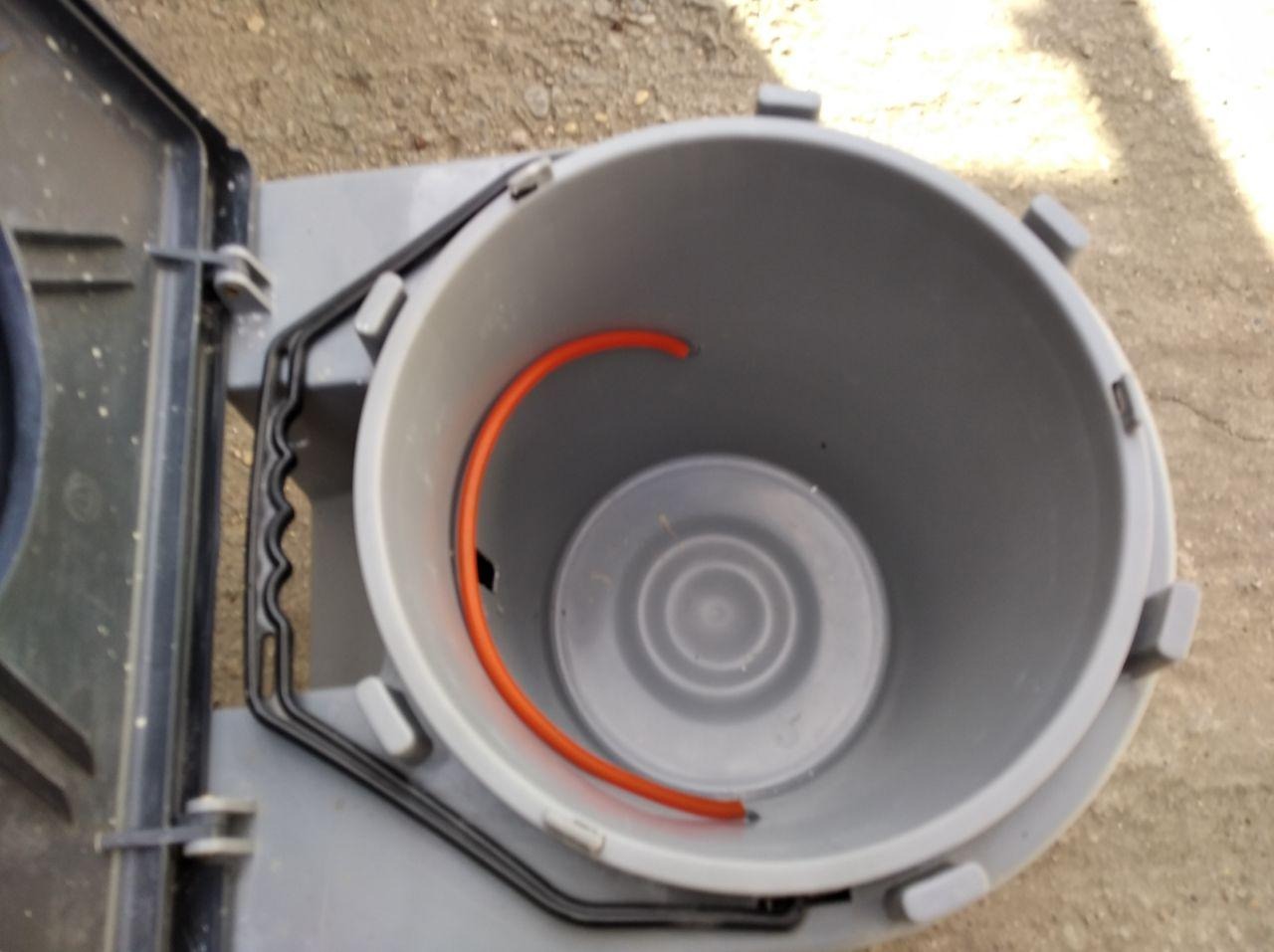

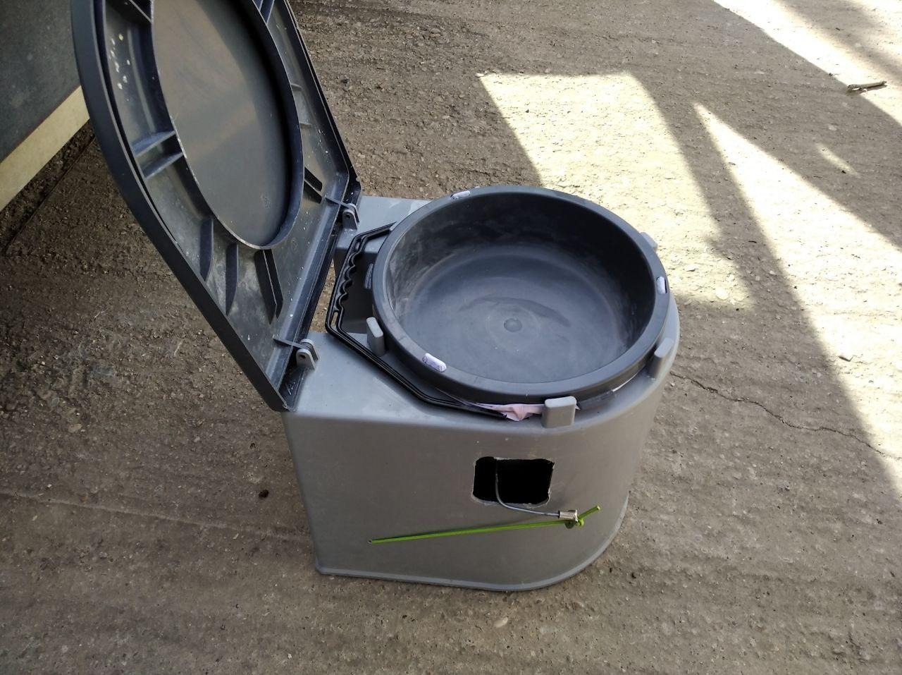

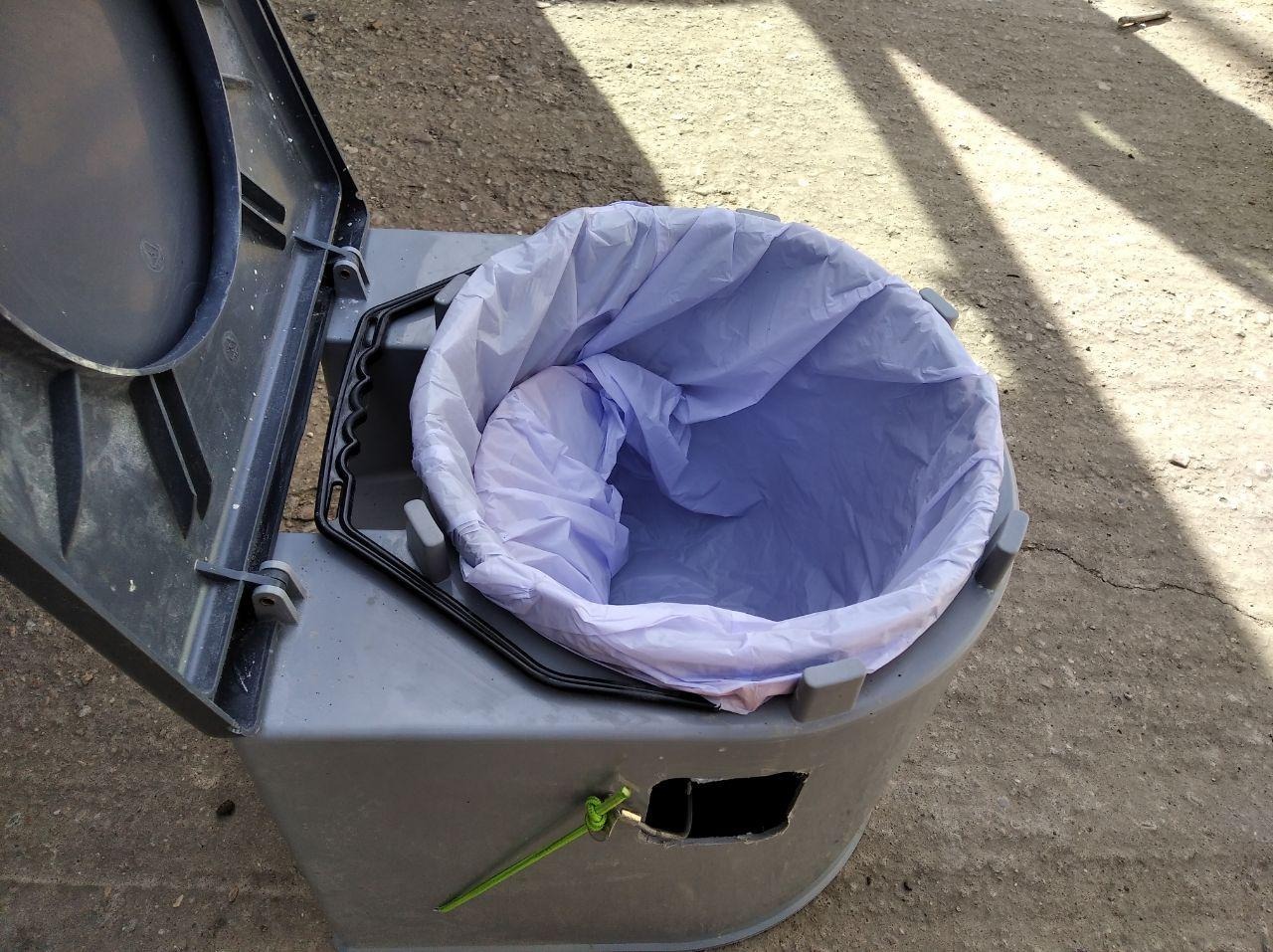

como algunos me preguntan por el potty, le he echo unas  fotos y las cuelgo para que se vea su funcionamiento
como se puede ver solo es un cubo con una bolsa a la que echaremos nuestros deshechos y el absorbente y neutralizador que mas nos convenza, yo uso serrín y cal apagada, pero se pueden usar lo que mejor le vaya a cada uno también se pueden tirar las toallitas húmedas
se puede usar varias veces para no ir teniendo que almacenar bolsas si no tienes donde tirarlas, yo lo uso como uno o dos días
lo ideal seria separar el liquido de los sólidos pero como es para tirar al contenedor tampoco hay problema
aqui se ve con su tapa superior que es hermética

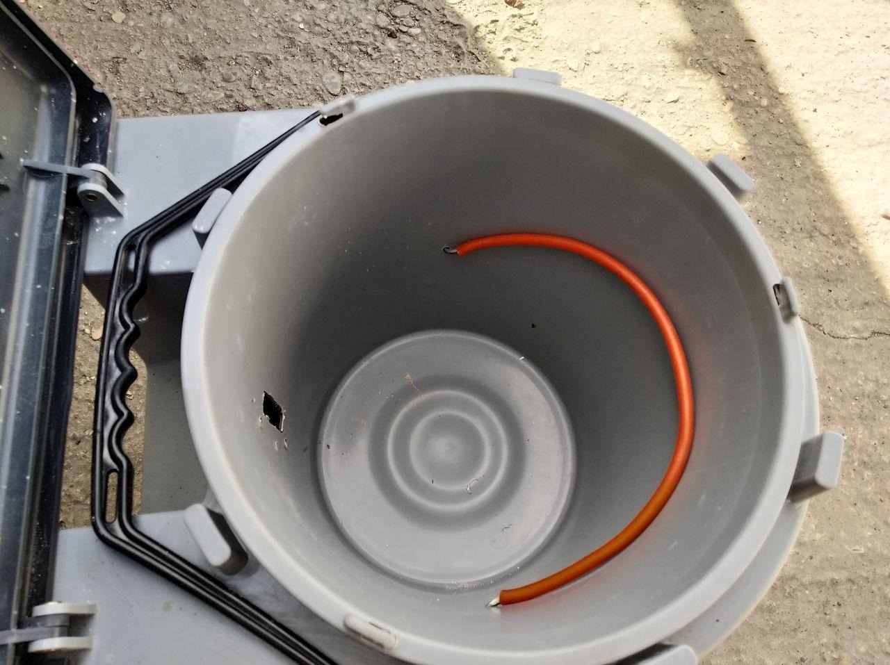

le he metido un alambre que es el asa de un cubo de pintura, de momento con un macarrón de plástico pero le tengo que poner uno de espuma para que haga un cierre estanco

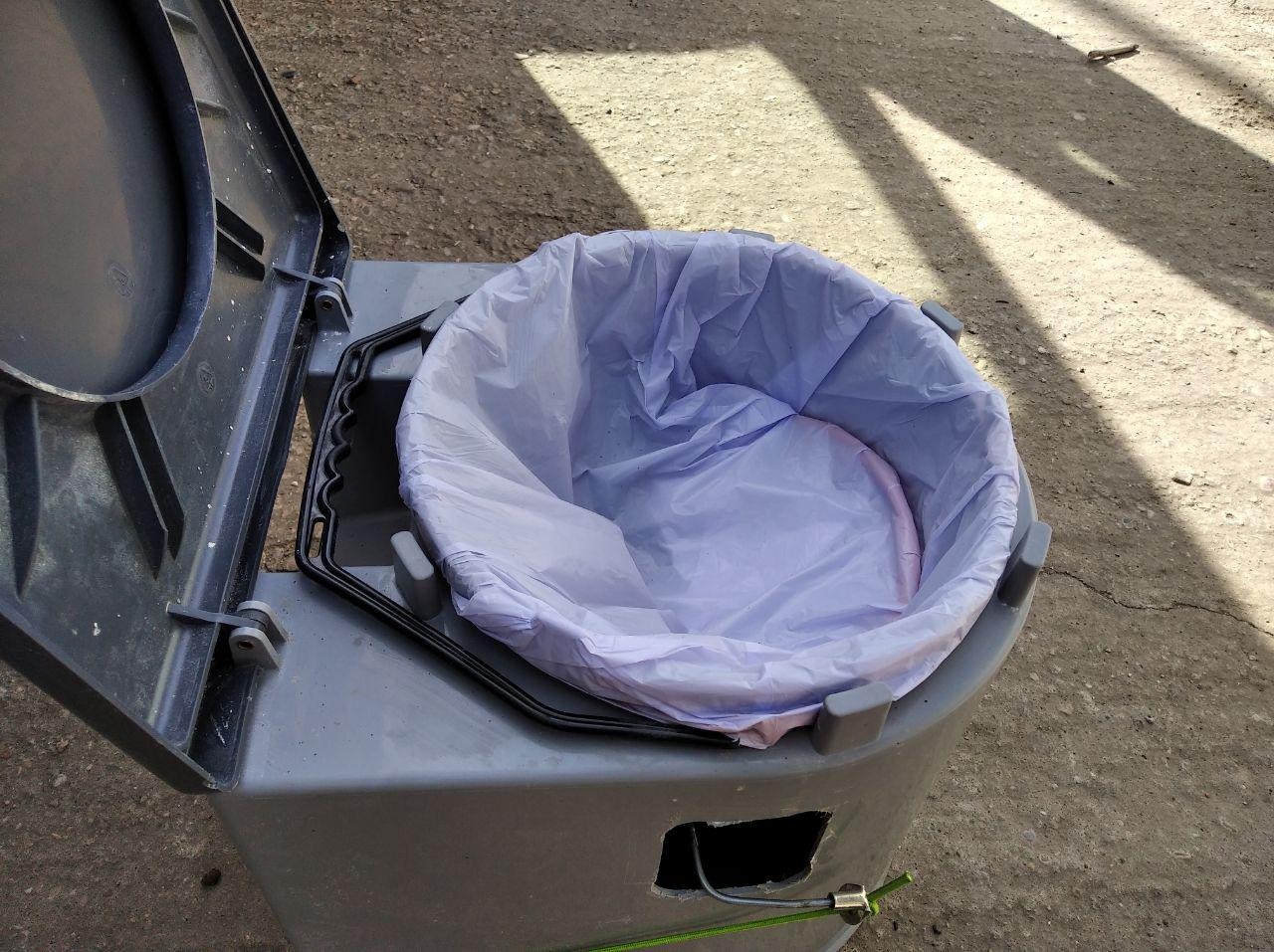

una vez puesta la bolsa el resultado es este

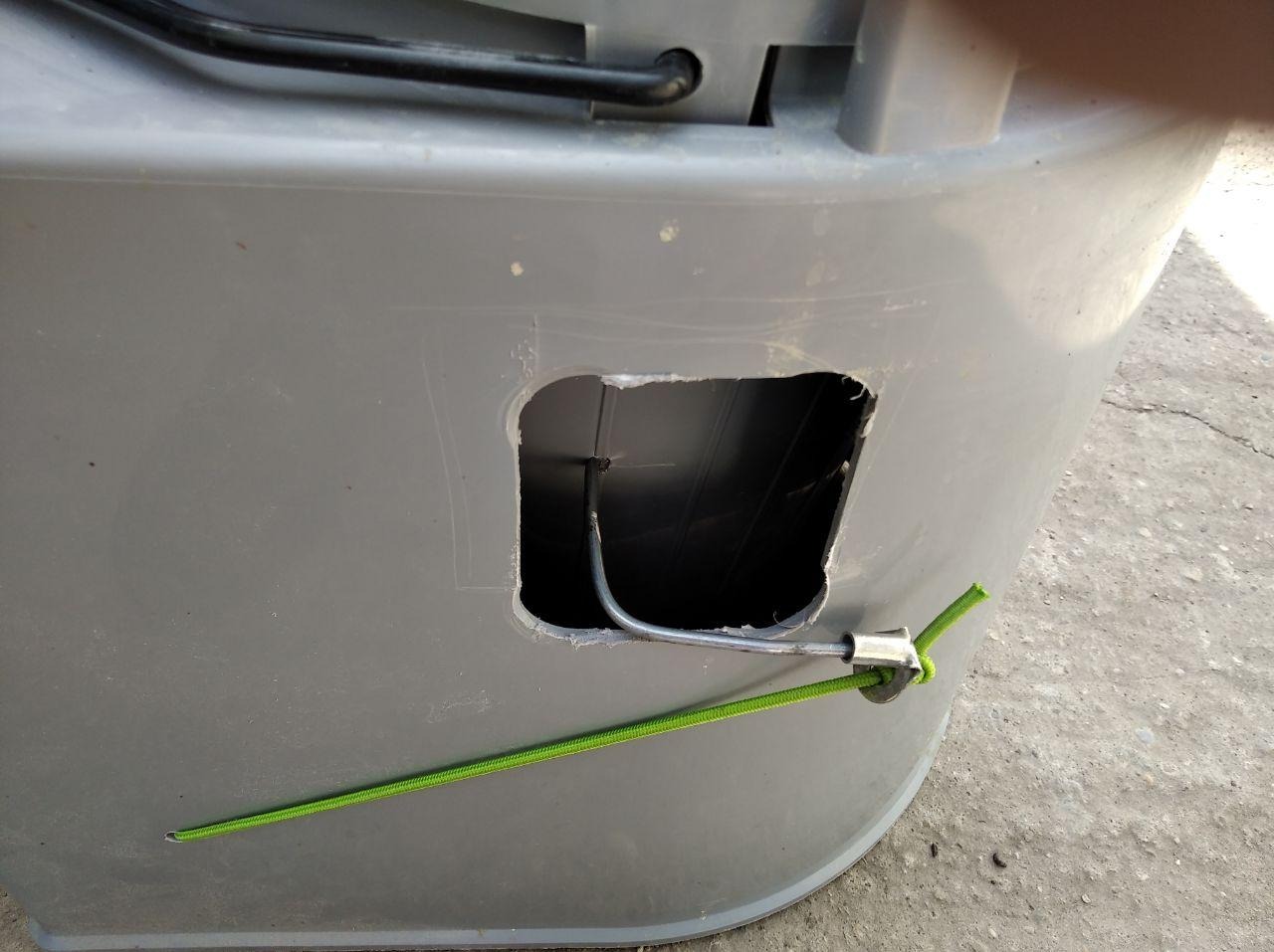

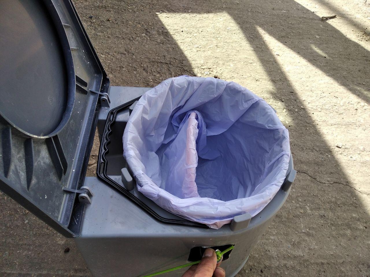

y este es el sofisticado mecanismo para mantener la bolsa abierta o cerrada

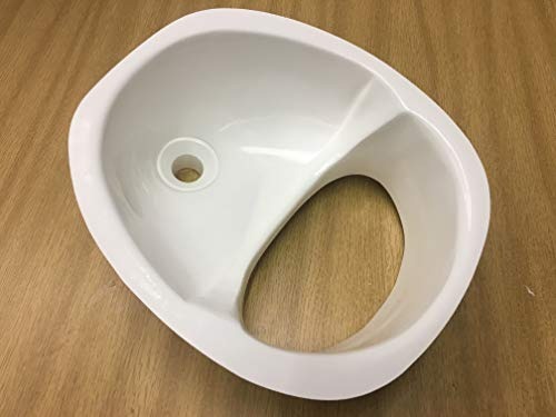

Antes usábamos para separar el pipi un embudo. Ahora adquirimos este cacharro que va perfecto;
En algún momento que tenga tiempo me haré un poty seco para la furgo.
la cal es para neutralizar el olor y eliminar las posibles bacterias, si fuera un solo uso no haría falta
esta muy bien el chisme ese para separar, pero ¿que hacemos con el pipi? tendría que guardarlo aparte y buscar otro sitio donde vaciarlo, si fuera a reutilizar los deshechos si lo separaría pero para tirarlo no

si te fijas en el cubo hay otro agujero porque en un principio hice un sistema para estrangular la bolsa, se cerraba bien , pero a la hora de abrirse se quedaba la bolsa cerrada aunque liberara el cierre, por eso lo cambie a este

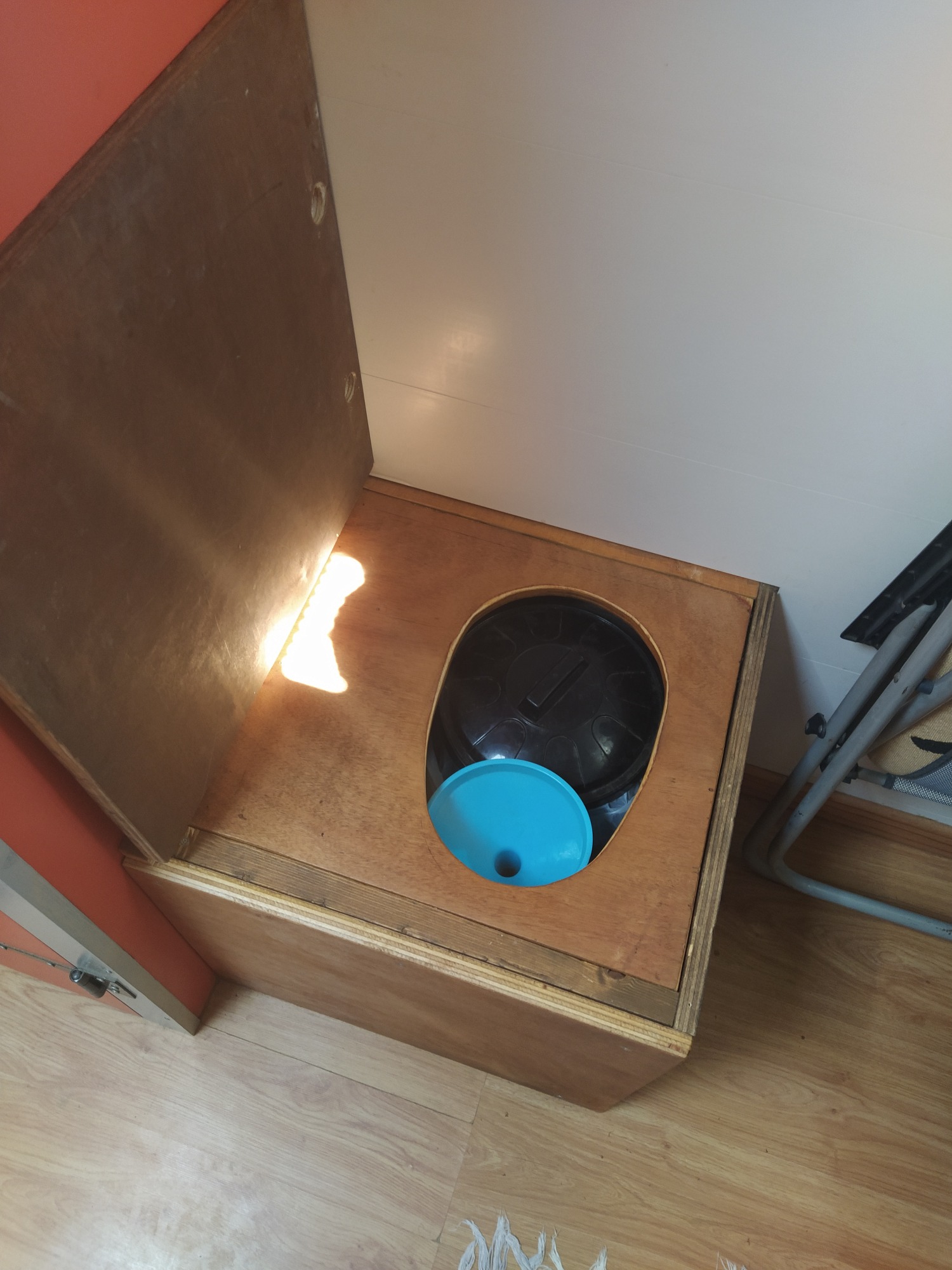

Pues os muestro el mío que tan feliz me hace cada dia  ;D
Taraaaan  .palmas  .palmas
Lleva el típico cubito de los chinos pequeño con bolsas degradables de 8 litros del mercadona y le añado hojarasca fina que recojo en el bosque o arena de playa que tengo a mano ahora, no me complico mucho pero no suelta olores al estar separado solido y líquido.
El embudo va a una garrafa de 5 litros de gasolina, puedo usar el conjunto una semana tranquilamente antes de vaciar.
Y el papel lo tiro directamente a la basura que uso para todo y síí alguna toallita humeda desas también cae que el extra de frescor final se agradece que no veas  .meparto  .meparto

¿Donde lo has comprado? es curioso y practico.
