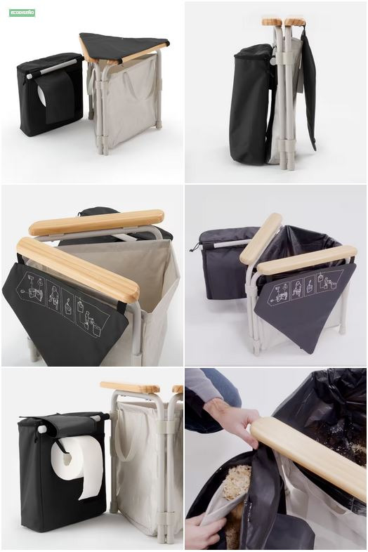

Hola a todos.
Refloto este hilo ya que el baño seco me parece muy cómodo y sobre todo higiénico a la hora de los olores y de que alguien que no soy yo (que cag*ría detrás de un pino, me llevaría lo que use para limpiarme, dejaría lo que mi cuerpo no pudo aprovechar y le pondría tierra por encima, pinocha, hojas...) lo utilice sin grima.
Además, en una furgo normal el potty o similar ocupa un gran espacio.
Así que me he tropezado con esto del decathlon. Estoy a una micra de pedirlo, pero aquí hay mucha sabiduría y si alguien quiere contarme que le parece lo tendré muy en cuenta. https://www.decathlon.es/es/p/inodoro-seco-plegable-para-camping/_/R-p-343343
Me parece muy acertado por:
1. El precio. Si fuese a fabricar algo me gastaría quizá el 50 o 60% de lo que vale este.
2. No me quedaría tan bien ni tan estético. Este como que invita a c*gar a los invitados :D
3. Seguro que ocuparía mucho más.
4. El sistema que tiene, incluso para guardar la cal o el serrín [...], el papel higienico y las bolsas me parece adecuado y ordenado.
5. Parece robusto y duradero.
El problema que veo en esto es orinar (al defecar la idea es tirar la bolsa lo más rápido posible ya que el olor se reproduce mucho dentro de la furgo; si huelen las fresas, los plátanos etc, no me imagino un zurullo :) ).
Lo usaría siempre con una bolsa biodegradable, que hoy en día es lo que se despacha, y pregunto por vuestra experiencia: si el orín en una bolsa normal biodegradable de basura aguantaría bien. Me pregunto si con serrín de conejos, de carpintería, arena de gatos o algo por el estilo el pipi se absorbería, sobre todo para las noches que haga frio que es incómodo salir.
Muchas gracias, que tengan buen fin de semana.
abasel
esta muy bien si necesitas plegarlo, si no mejor un cubo de plástico que si hay algún derrame lo aclaras y ya esta, yo mezclo la cal con jabón en polvo de lavadora, si lo tiras a diario no notaras mal olor
