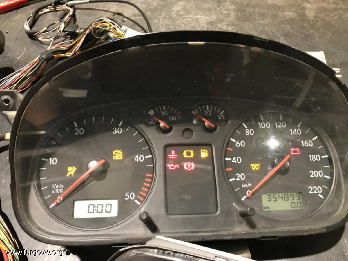

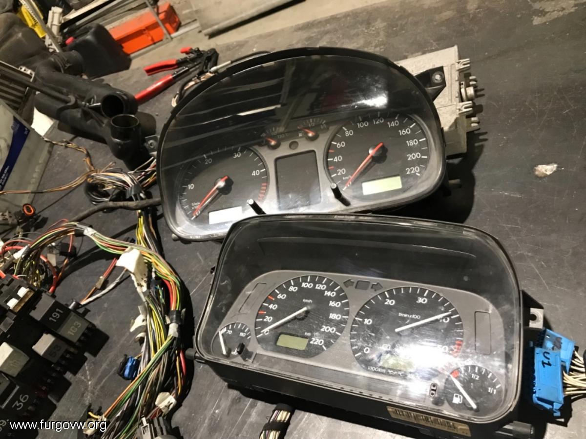

Bueno hoy ya he arrancado con todo ( refrigerante , intercooler , etc) y va bien he aprovechado para probar el cuadro de la t4 ya que son inmo 1 los dos
Pero me faltan algunas señales como las rpm por ejemplo
Ahora me toca identificar los pines de mi cuadro y los pines del cuadro del golf

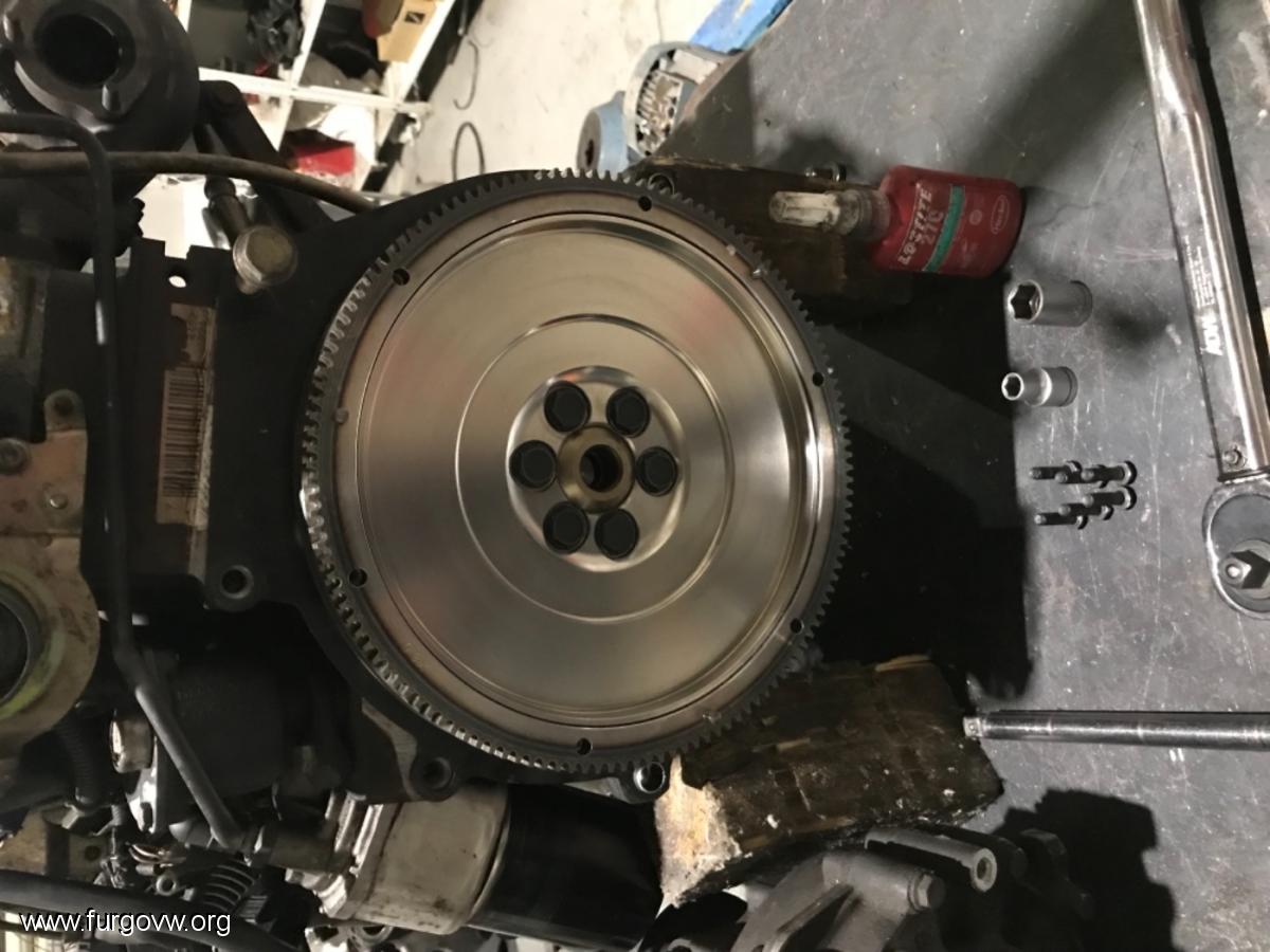

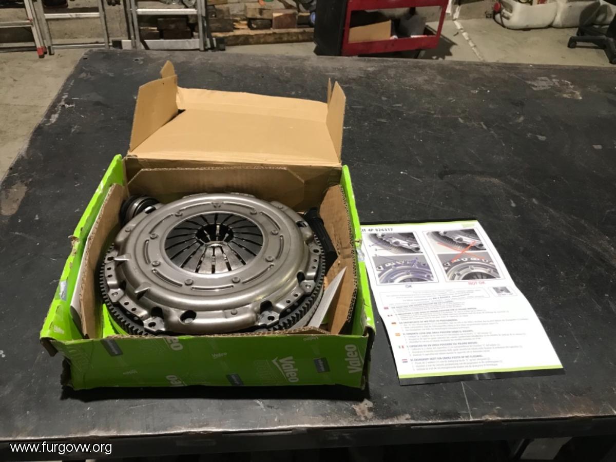

Hoy me llegó el embrague con volante motor
Mañana lo montaré y instalare el motor en los próximos días para dentro de un par de meses sacar la caja y cambiarla por una ewb o al menos esa es la idea  ya veremos

creo que eso te valdra, revisalo por si acaso pero dejame que entienda, vas a quitar el cuadro azul para meter el del golf 3?
SoyGenin
Cita de: angelolabarria en Febrero 22, 2019, 14:31:27 pm
buenas
Eso me ha parecido entender a mi tb....y no lo entiendo. No marca revoluciones porque tienes que tirar linea directa desde el alternador porque el cuadro es de una diesel sin electrónica, pero por lo demás mejor que el del Golf.
Pachela
No no
Me expliqué mal !
Lo que pretendo hacer es montar el cuadro de la t4 como son inmo1 los dos no tengo que casarlo con la ecu ni sacar pincode ni nada de eso
El problema es que hay cosas que tiene el golf que no los tiene la furgo y otras que no quiero
Por ejemplo el airbag nesesito saber cuál es ese pin para darle masa y que no se me quede encendido
Lo de las rpm supongo que como el afn no lo tiene en el alternador si no por el Cigueñal pues también tengo que saber qué cable es de la instalación y dárselo al cuadro
Sabéis si todos los cuadros de 28 pines tienen el mismo orden para los cables o cambian según modelo ?
Por ejemplo si en el golf el pin 26 corresponde al consumo de combustible como en las t4 !

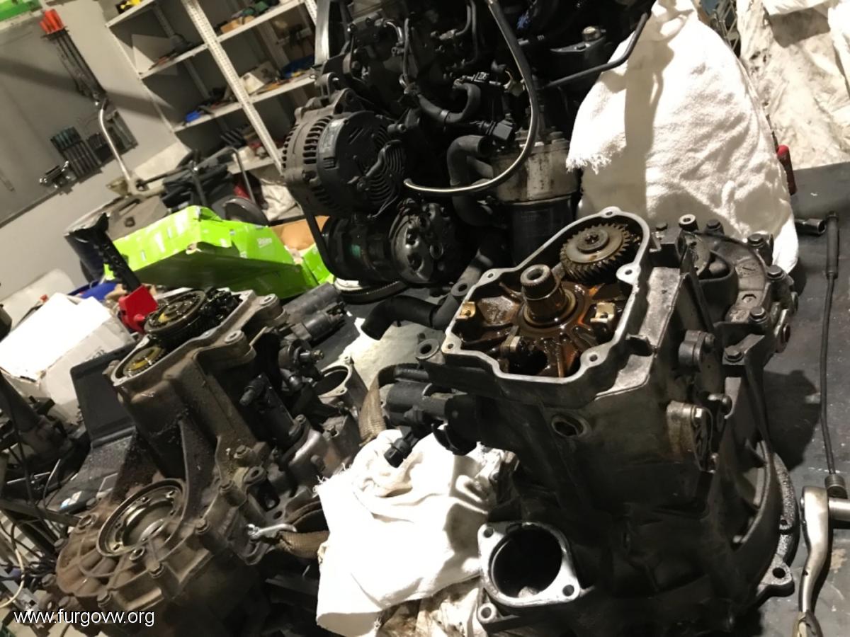

Kit volante monomasa 230mm reforzado total 15,9kg de hierro el antiguo bimasa pesaba 15,4kg

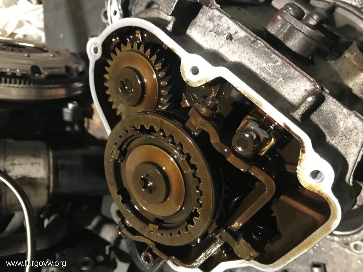

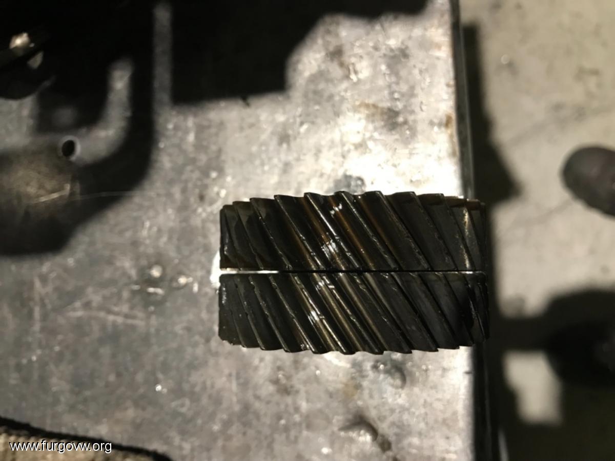

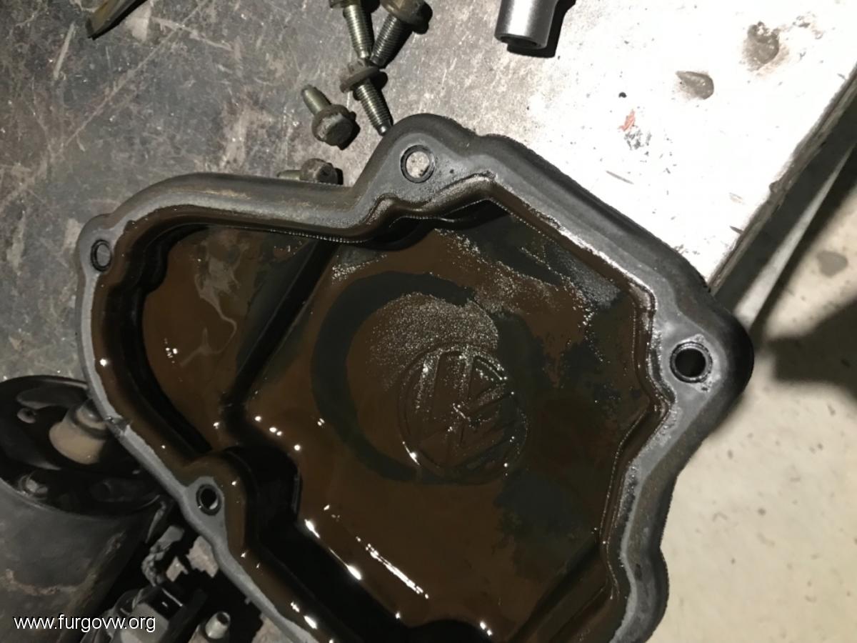

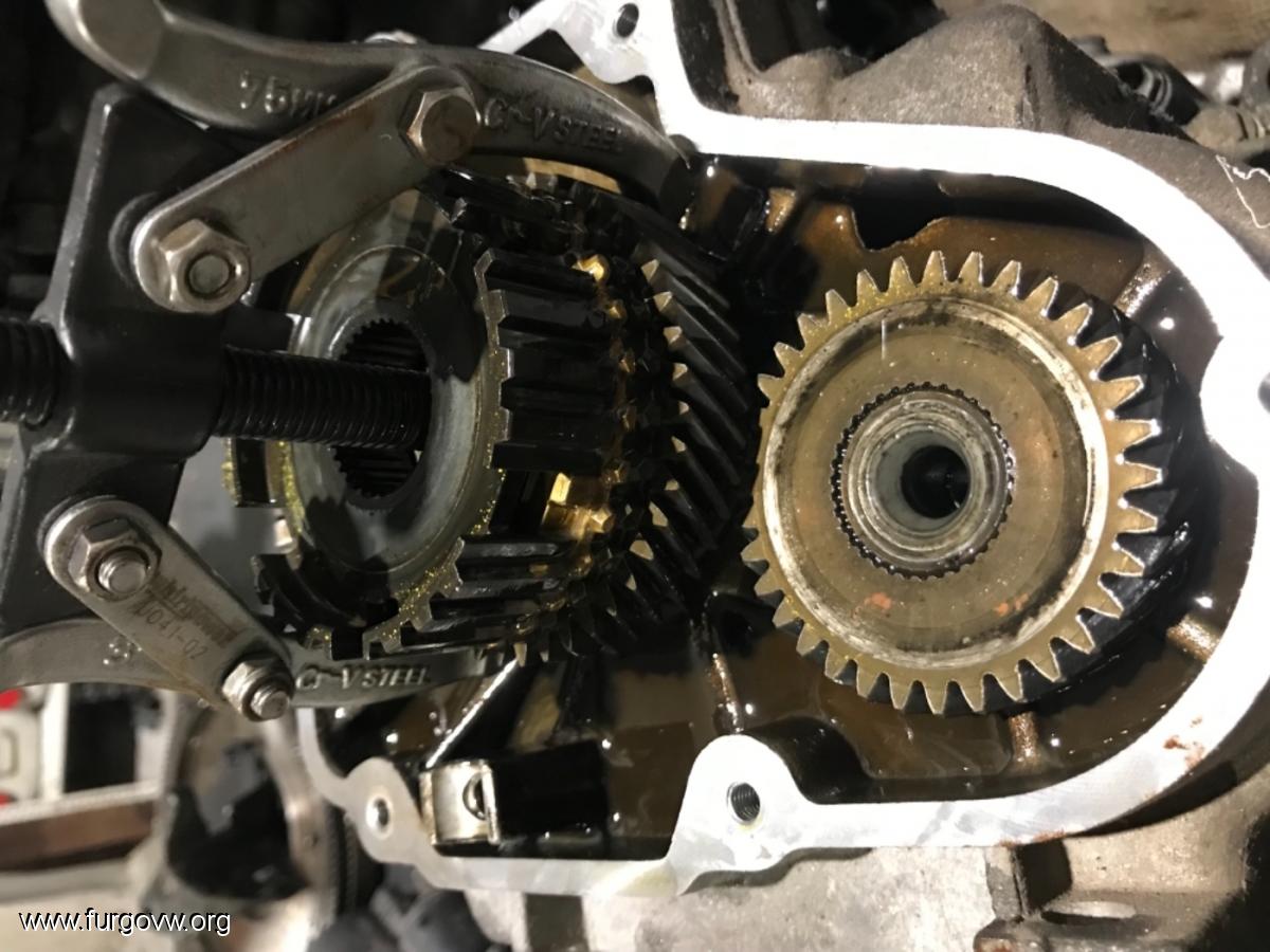

Ya que estaba abrí el registro de la 5 marcha y cambié los piñones hasta que consiga la ewb en Alemania ( su precio 650)
Me encontré bastante porqueria , se nota que no le cambiaban la valvulina muy a menudo
Se aprecia que hay más separación entre los dientes
Es decir la pieza tiene la misma circunferencia pero los dientes están más separados , por tanto menos dientes y más larga la marcha
Es todo por hoy

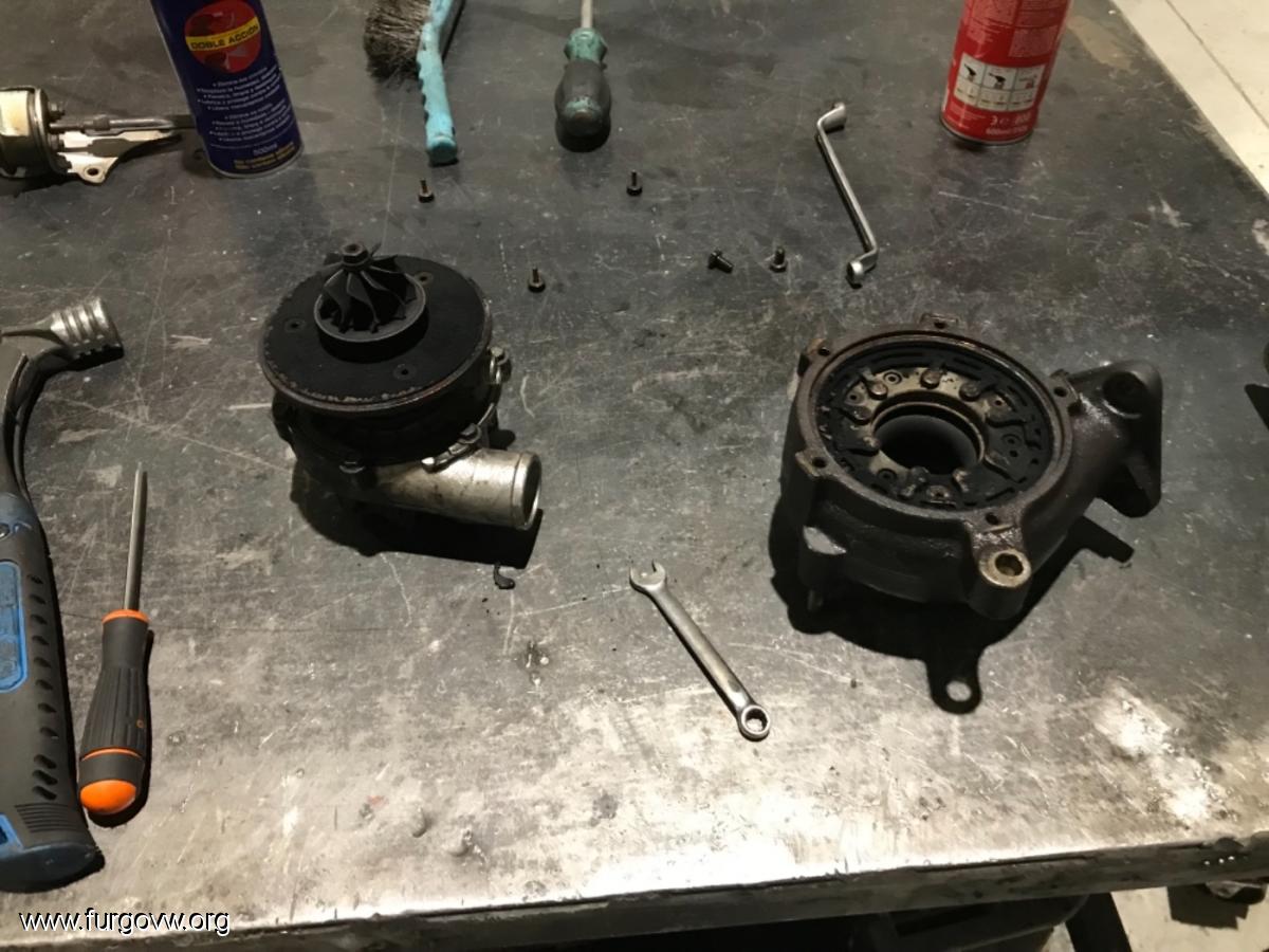

Hoy  cambié los carbones del arranque
Limpie y cambie O ring del turbo

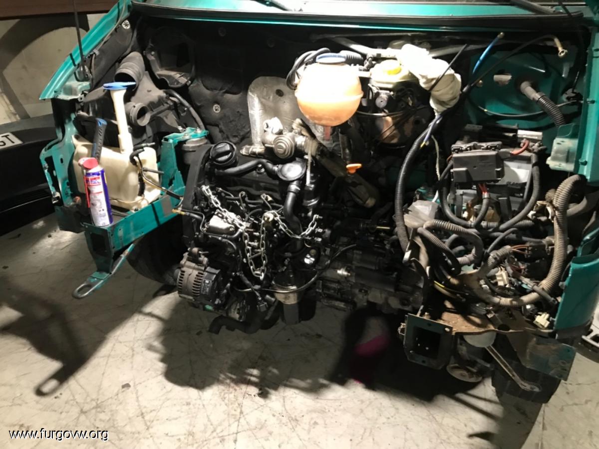

Momentos de presentaciones

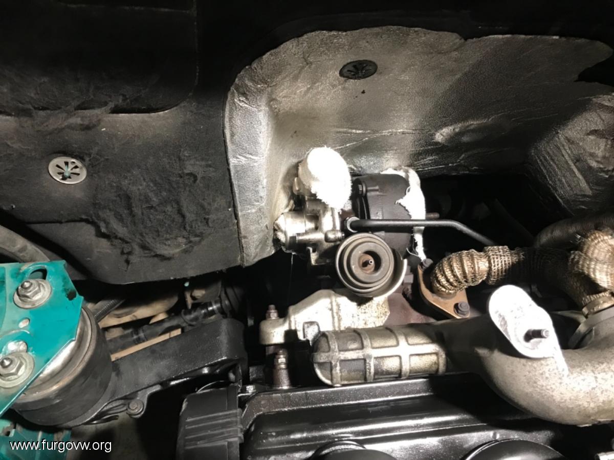

Solo hay un inconveniente
Y es que el turbo casi está en los pies del acompañante
Vamos a tener que cortar chapa

Los que abrís hecho swap como este
Que solución le disteis a este Problemilla del turbo ???
Tú REPRO AQUI
pregúnta!
SoyGenin
Cita de: Pachela en Febrero 26, 2019, 13:56:09 pm
Tu has leído poco, no?
La gente resuelve de 3 formas. Cada uno que piense cual le compensa.

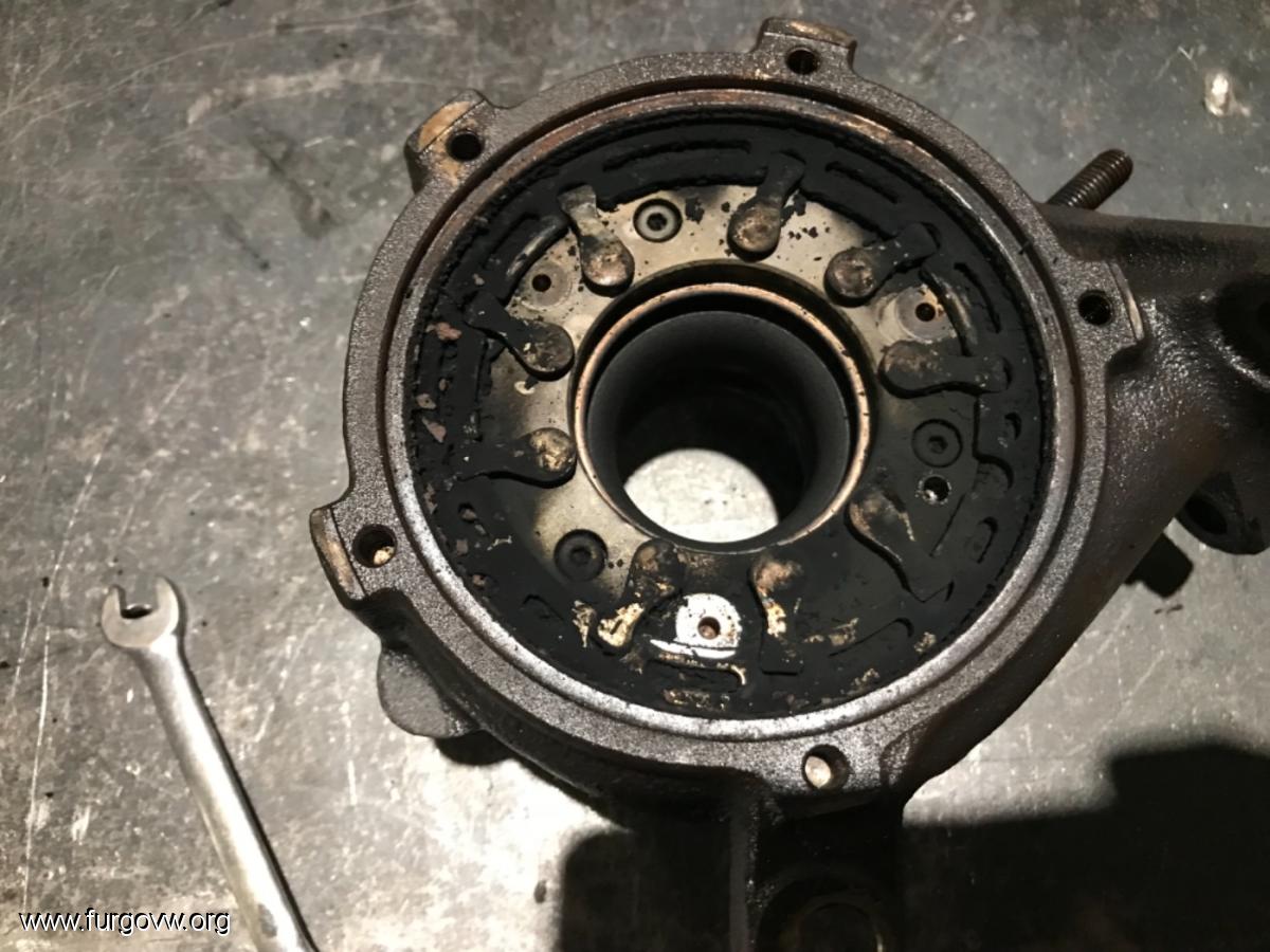

Primera, montan colector y turbo del ABL.
Segunda, girar caracola del turbo.
Tercera, un buen mazo, abollar esa zona (nada de cortar) y hacerle el hueco.
chinchilla
Mazo, haz el hueco para el turbo y ponle la protección térmica luego a la chapa otra vez y listos.
VW LT35 2.5 TDI 06"
fraski
Lo q ya te han dicho un buen mazo y padentro hasta q quede un hueco acorde al turbo.
Me he tragado tantas mentiras que creo que voi a cagar un politico
http://www.furgovw.org/index.php?topic=308450.0
Pachela
Jajajajaja
Lo del mazo lo pensaré
Lo de girar la caracola , ya lo intente pero aún así sigue
Y lo de montar el turbo del abl pues también me lo medite  pero bajara la potencia , no?
El del golf es variable y el de la t4 es fijo
Tú REPRO AQUI
pregúnta!
SoyGenin
Cita de: Pachela en Febrero 26, 2019, 17:09:10 pm
Jajajajaja
Ah, cierto es Afn...es variable...olvida el del ABL
Jordi lopez
Y si te haces un adaptador para desplazarlo, no se si me explico.
Una pletina con un tubito y la otra pletina, que te de la distancia necesaria , a sin de esta manera le colocas el acople al colector y luego ya colocas el turbo centrado.
Un herrero te lo hace x 2 duros , solo tienes que llevarle la plantilla, o si sabes soldar un pis pas
Quin caloret !!!
Pachela
Voy a intentar darle forma a esa zona a ver si logro dejarlo curioso no quiero dejarlo todo escarchado
