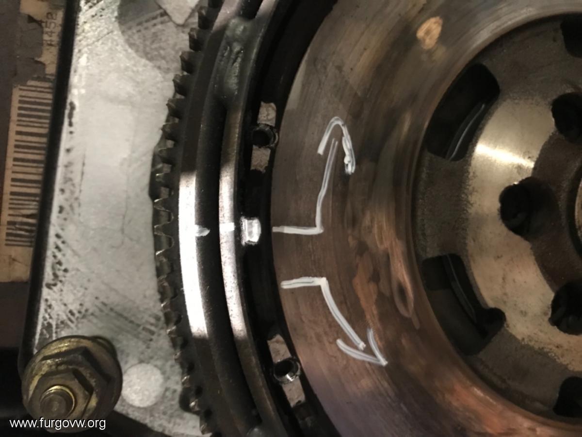

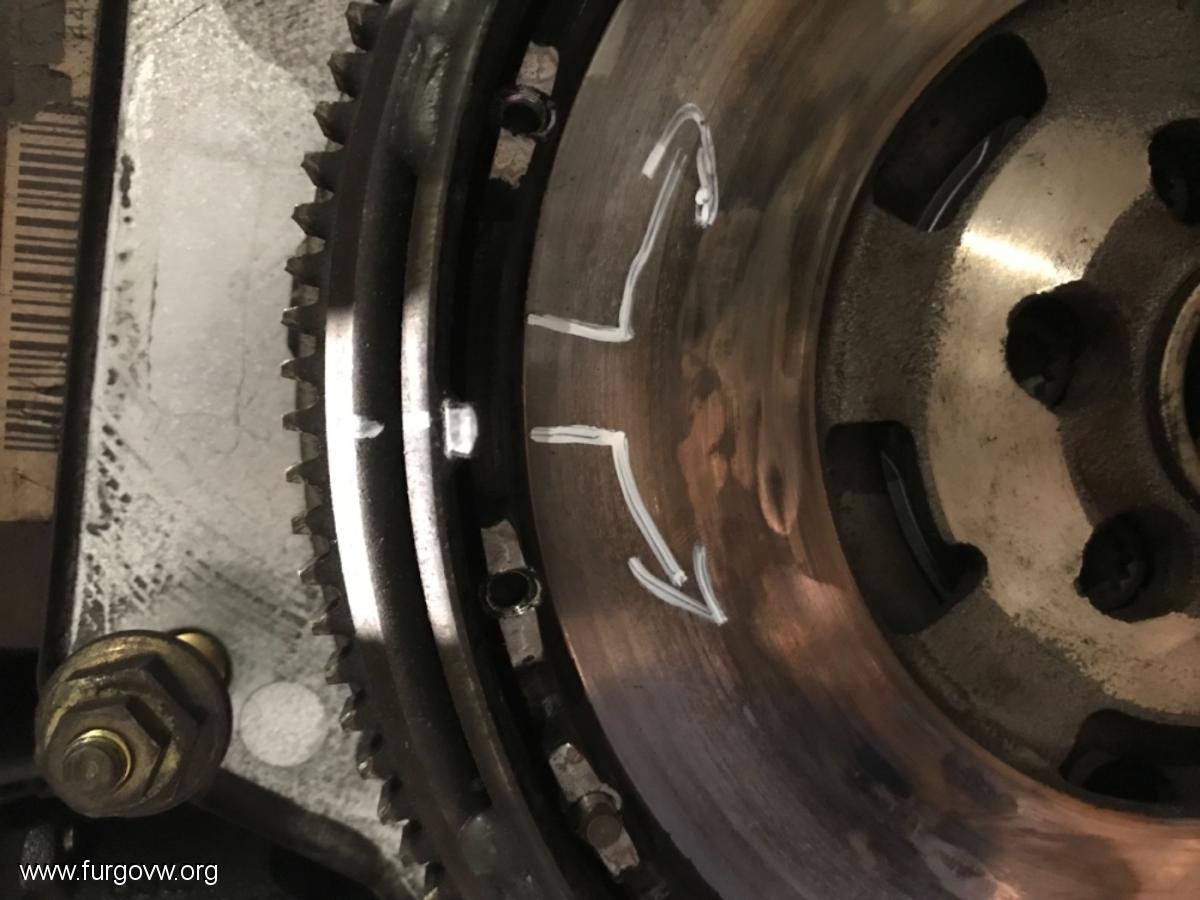

Siguiente asunto y de paso descansar de tanto cable
( Embrague )
Como veis tiene un juego de 1 cm aprox,
Este volante es del afn
Ya mande a buscar un volante y embrague de afn 228 mm ( luk )

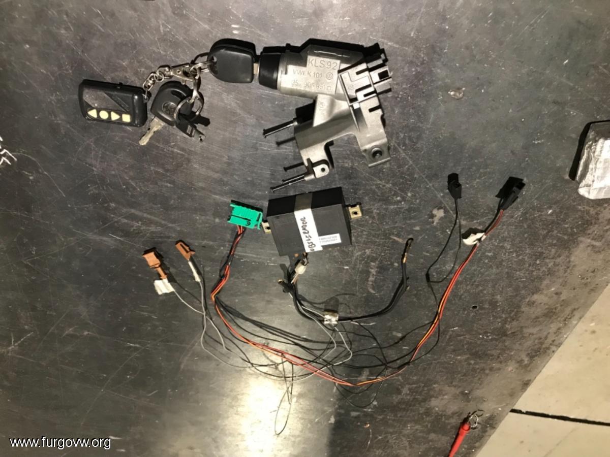

La ecu y la caja del inmovilizado? Porque si has puesto todo lo del golf tiene que arrancar si o si. De hecho hay gente que su forma de "anular" el inmo en un swap es dejar escondido bombín y llave del donante siempre puesta por algún lugar.
Me refiero a esto:
Sin esto no va. Tanto en el golf3 como en la t4 el inmo no va en la ecu....es esa cajita que está al lado del cuadro.
JowJow
Justo! Gracias soy genin por la foto, necesitas ese modulo para que arranque, obiamente el del golf.
NoBuSqUeSeLmOmEnToPeRfEcTo,BuScAeLmOmEnToYhAzLoPeRfEcTo
Pachela
Si, ( soy genin) esa imagen sería la de la furgo !
Yo instalé esta
En el cuadro pone (in 02).
Probé con las 2 llaves poro no va
Bueno no quiero tampoco estresar a nadie y ni a mi mismo
El lunes montaré todo otra ves, obviamente con el Vag con a mano y probare!
Lo de esconder el chip pegado a la antena es mi intención
Y pasaré fotos de los cables que elimine de la conexión de la ecu

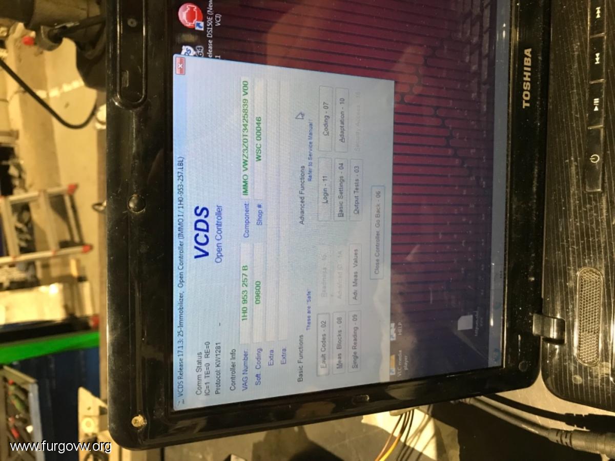

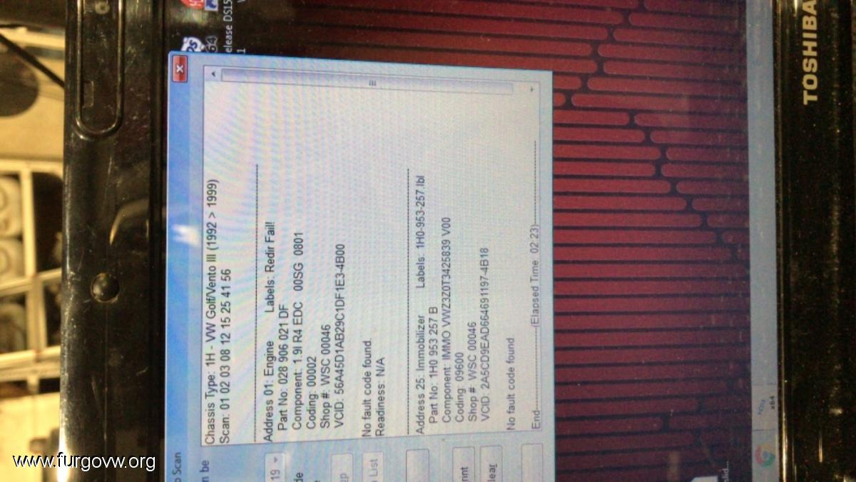

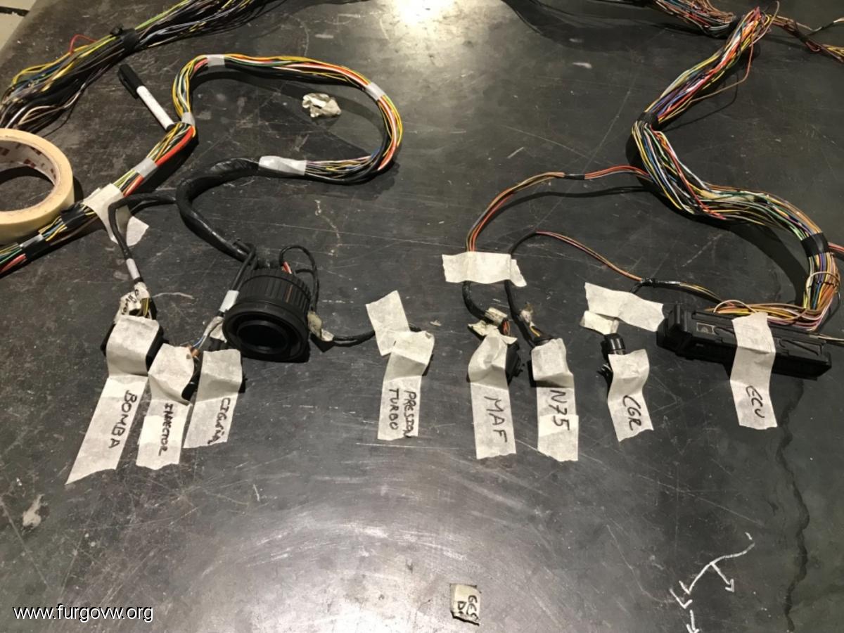

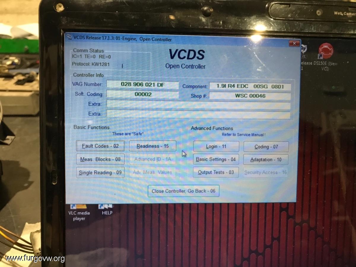

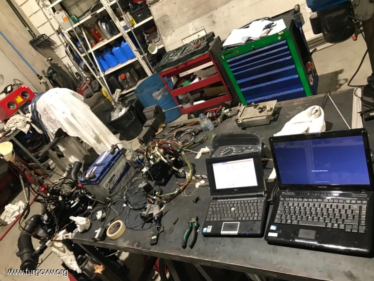

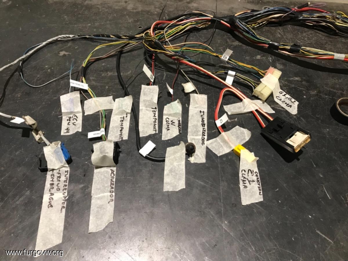

Bueno bueno,
Después de mucho mirar esquemas de varias cosas , repasar una y otra ves
La instalación .
ARRRRRRRAAAAAAAANNNNNNCCCCCCCOOOOOOOOOOOOOO
Diagnosis ( sin errores ) 🤔 aunque le faltan300 cosas
Todo ok
Solo queda montar todo
Elimine los pines 3,9,28,37  de la conexión  de la ecu
Estoy muy satisfecho de este día de trabajo
Agradezco mucho la ayuda de (KANTUSJACK) un tío genial y uno de los grandes en la electrónica y como persona
Un 10 para el 👏🏼👏🏼👏🏼👏🏼👏🏼👏🏼👏🏼👏🏼👏🏼
Para los que quieran incorporar el inmobilizador un dato
( NO CAMBIÉIS LA BOBINA QUE LEE LA LLAVE
como me imaginaba cada una trae una resistencia diferente y no vale la de otros modelos, comprobado !!
