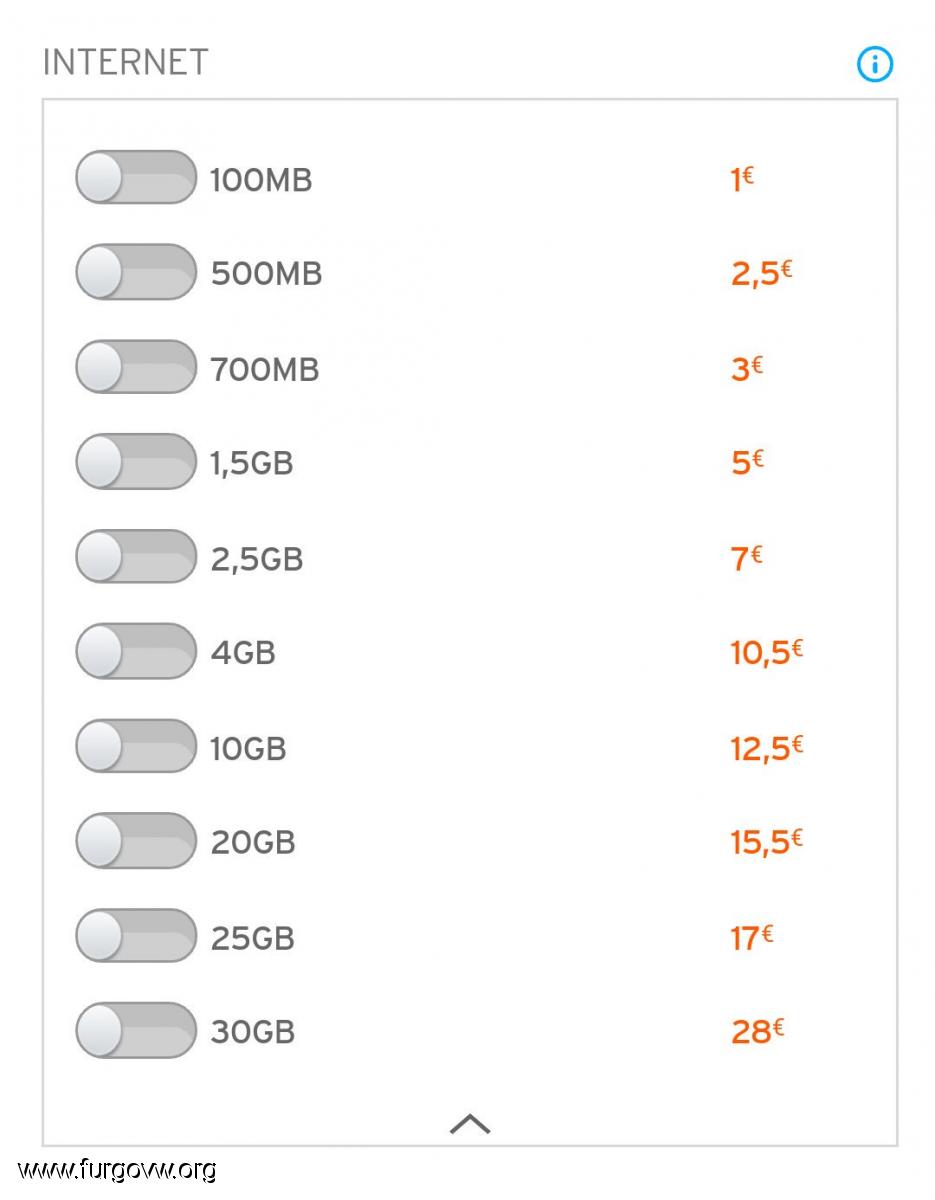

Sobre los planes de 4G, tengo mirado Vodafone por si os interesa a alguno:
Opción 1: Vodafone One Básico 80 Gb + línea móvil Smart S con 6 Gb y llamadas ilimitadas: TOTAL 57€ al mes, 86 GB.
Opción 2: Tarifa Red Smart S con  llamadas ilimitadas + 6 Gb + 1 Línea Vacaciones 50Gb: 49€ (56Gb en total)
                                                                                   + 2 Líneas Vacaciones 50 Gb: 69€ (106 Gb en total)
Esta compñañía que no sé de dónde ha salido, tiene tarjetas prepago 4G:
https://www.somos4g.com/pack-internet-4g-router-mifi_c128470/
