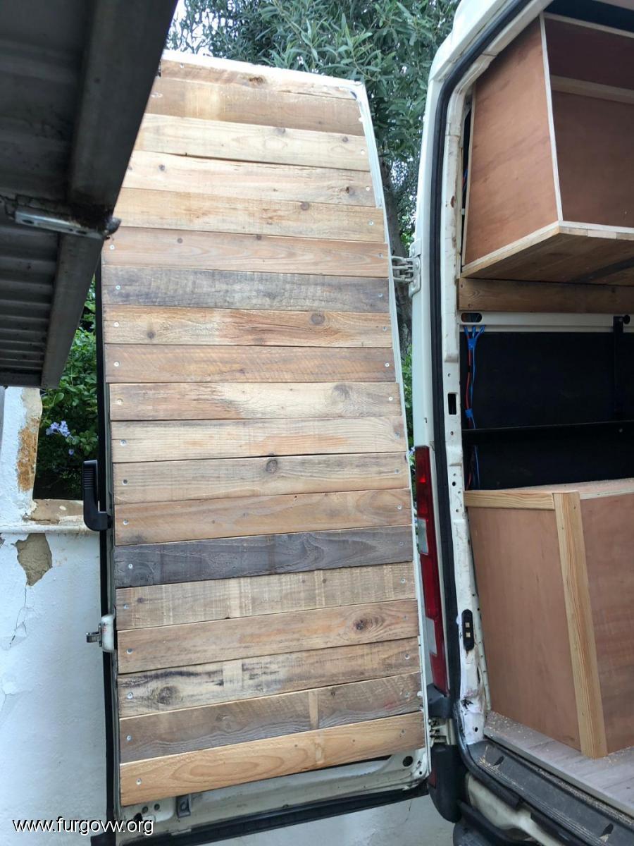

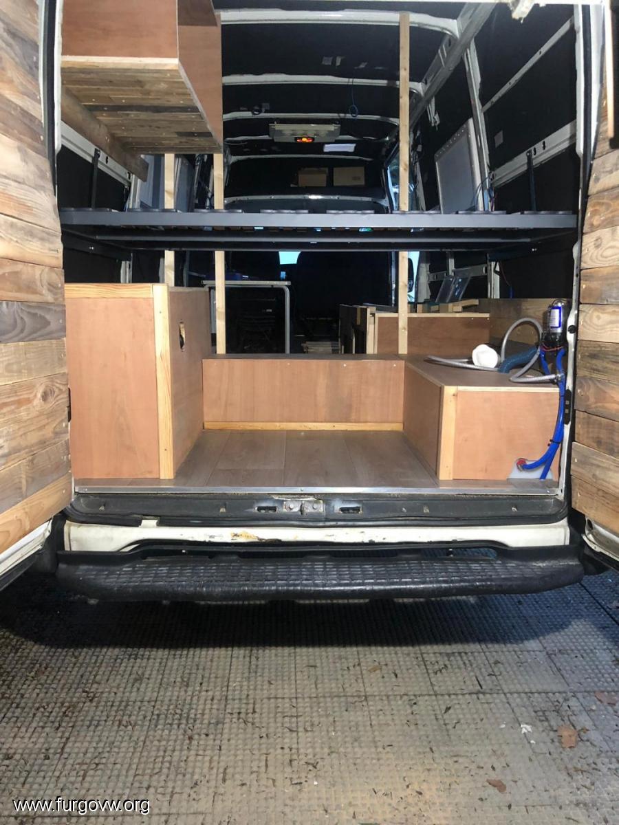

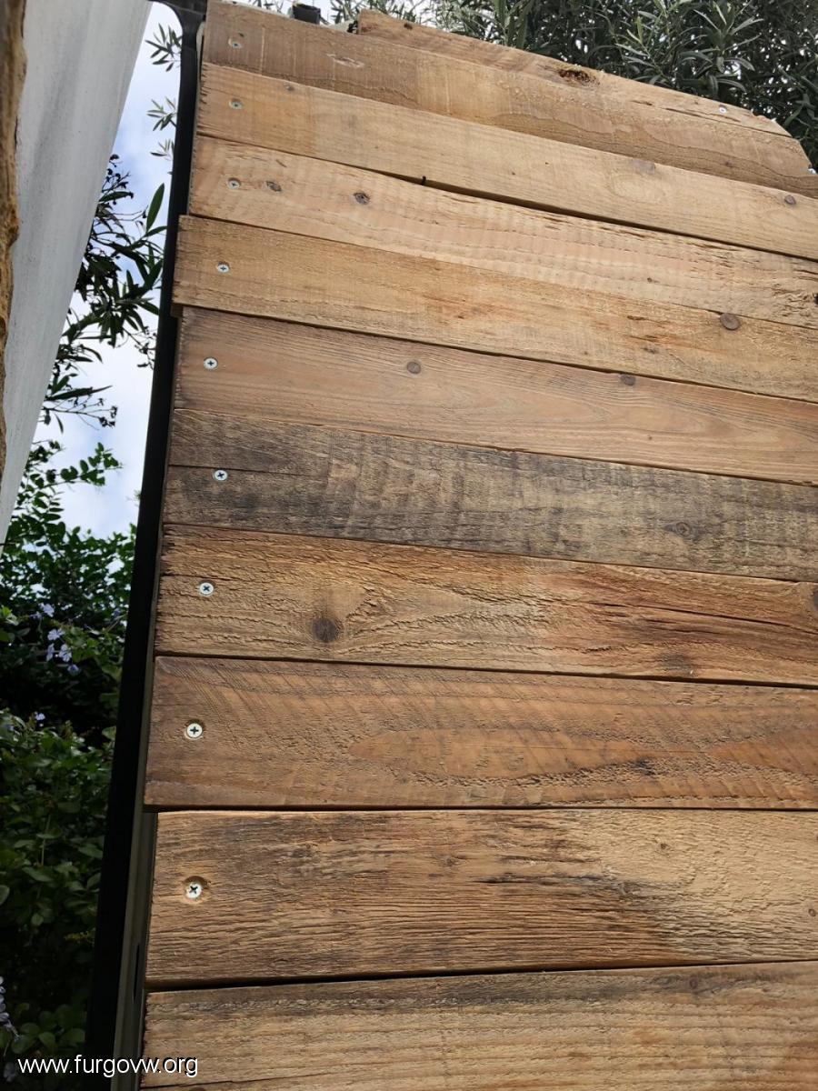

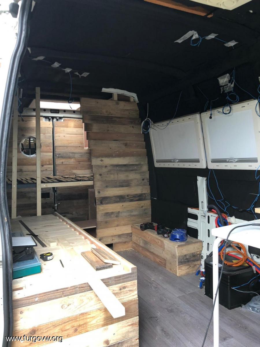

Y hablando de mi furgo, más salseo! .sombrero

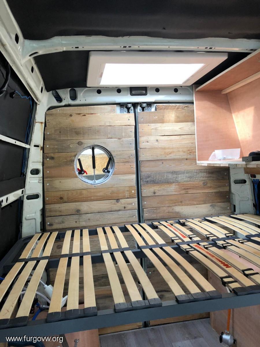

Detalle puerta trasera, montaje en plan basto
Puertas traseras ya paneladas
Maletero modulado, el cajón del medio es la cama de los chuchos
¡Sorpresa! A ver si adivináis qué es esto. Está a mitad...

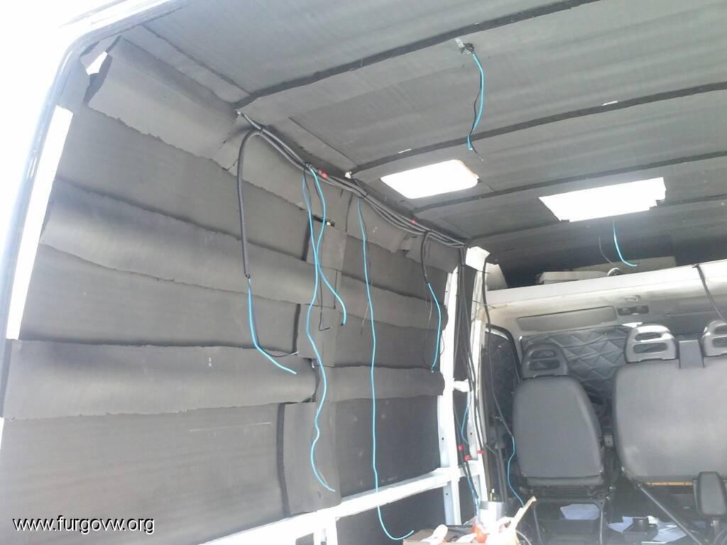

Por cierto, Pedro, no te lo dije, pero al final hablé con el camperizador y acordamos aislar nervios y todo lo restante, como me sugeriste. Conforme va panelando va aislando todo lo que queda con kaiflex de 10mm. Le he dicho que no quiero ver un trozo blanco de chapa  .nono
¡Gracias por el consejo!
