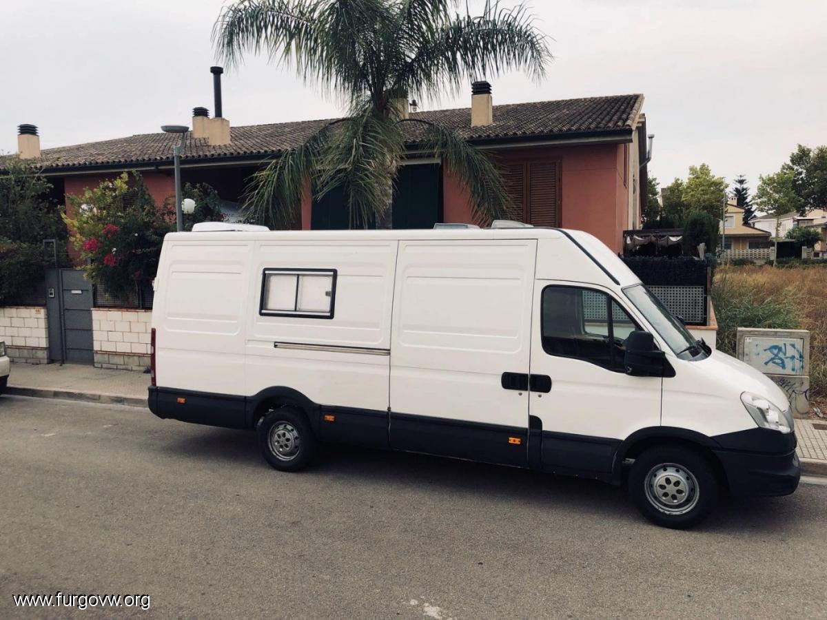

Ays... parece que fue ayer... Pues bien, todo aquello no cayó en saco roto y hoy tengo el gusto de presentaros mi Súper Iveco Daily 35S13 de 130 caballos y 7 metros que me tiene enchochada. Es del 2012 con 5 millones de kms pero todo el motor arreglado, embrague y distribución nuevos, ruedas seminuevas, frenos nuevos. Le he hecho unos arreglos a las puertas traseras y lateral, por donde entraba el diluvio universal cuando llovía, amortiguadores y ballestas nuevos, cardán arreglado, aceites cambiados y otras tantas chorradas varias que necesitaba para dejarla a punto.

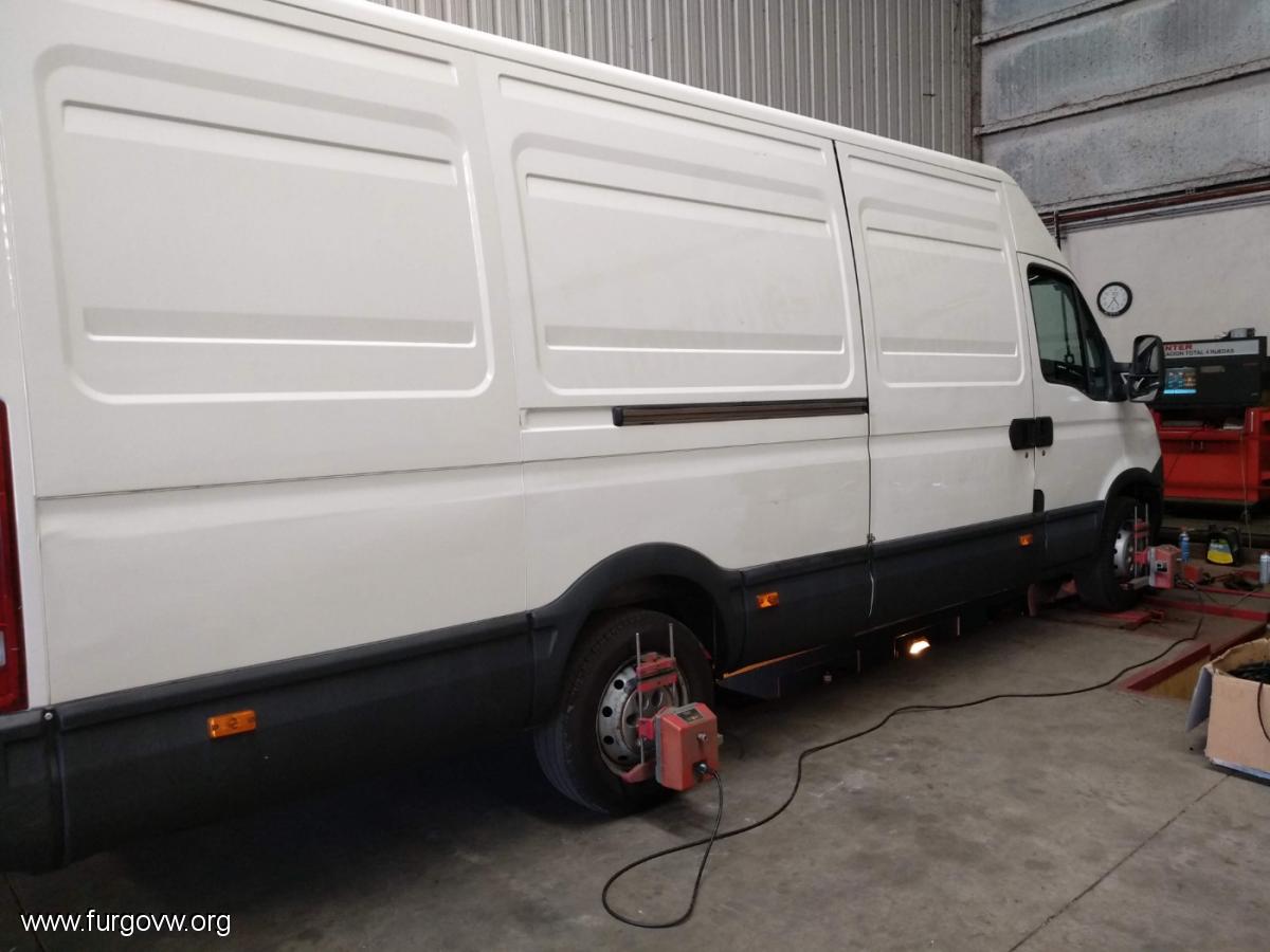

Día de compra, alineación de ruedas.

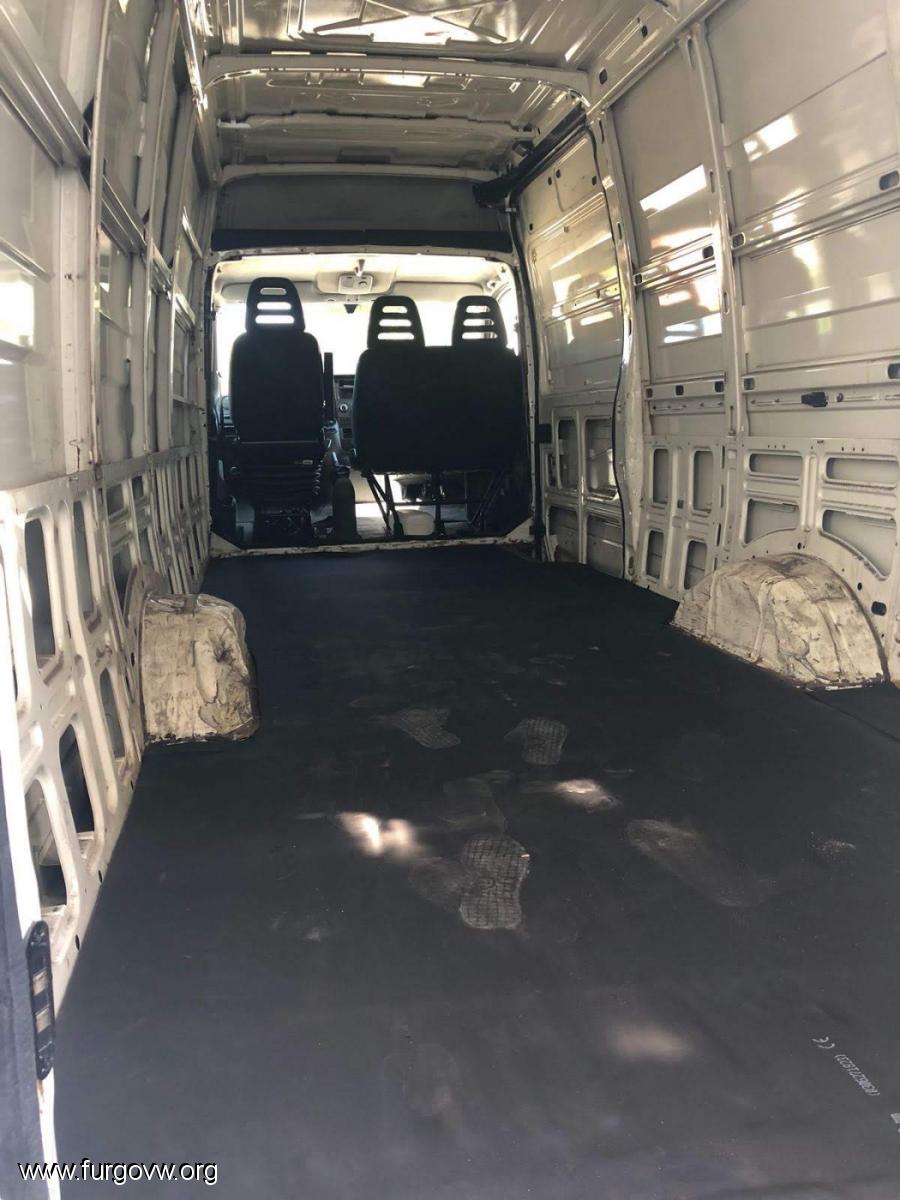

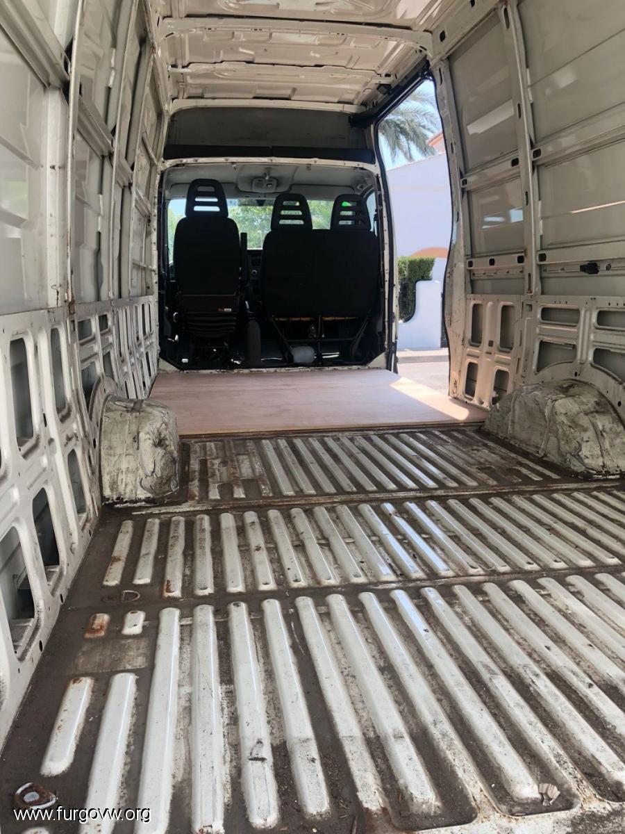

Habitáculo vacío pero lleno de mierda.

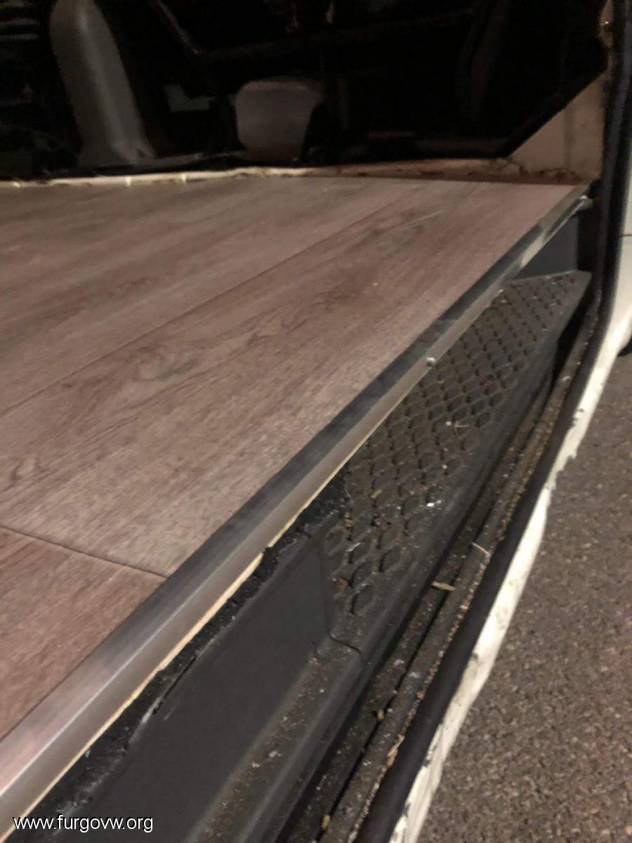

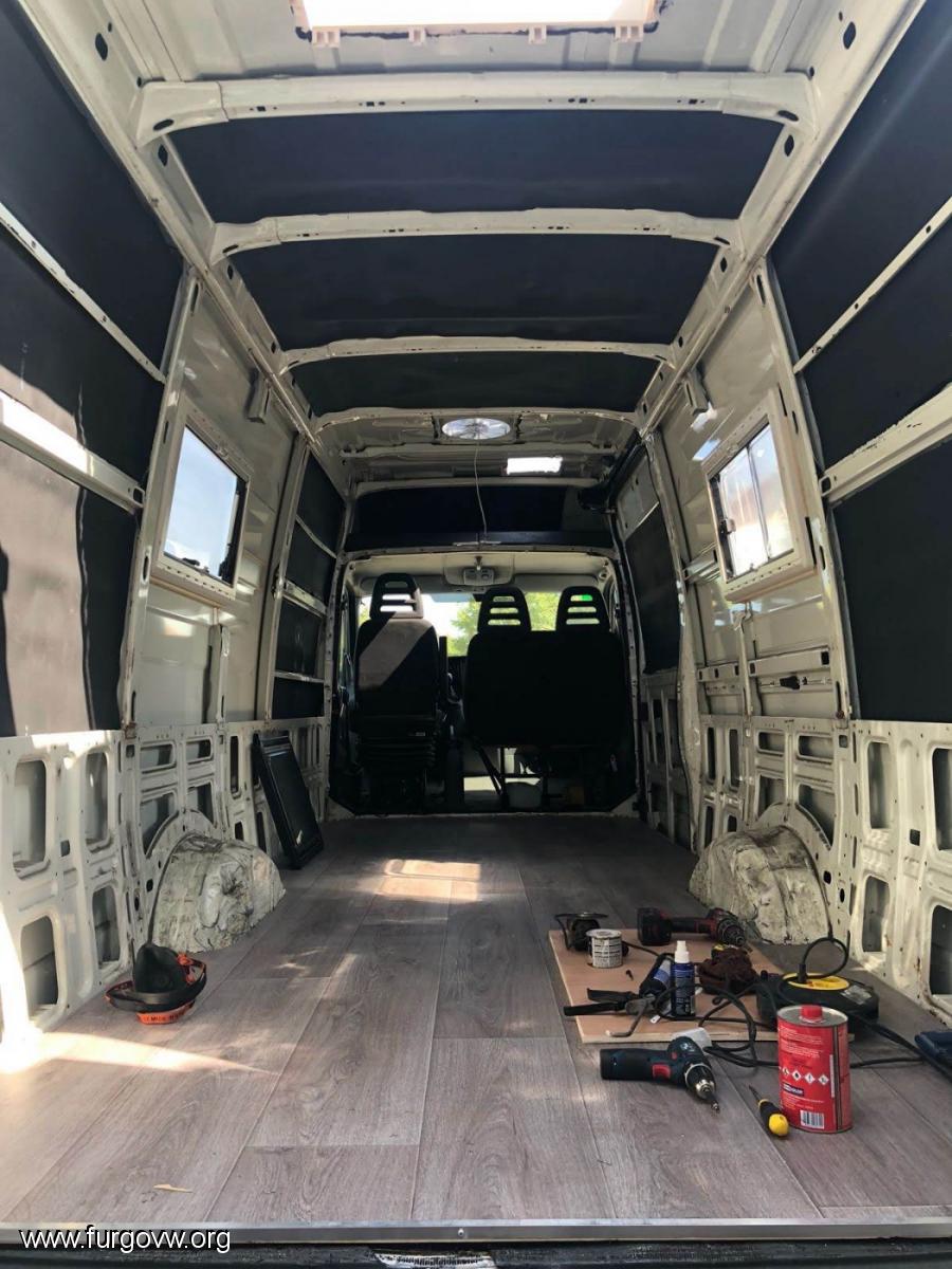

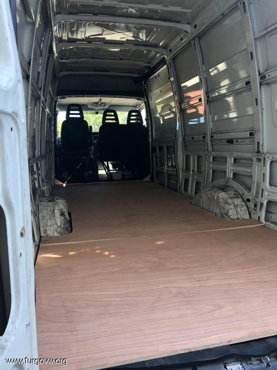

Suelo aislado y con el tablero fenólico.

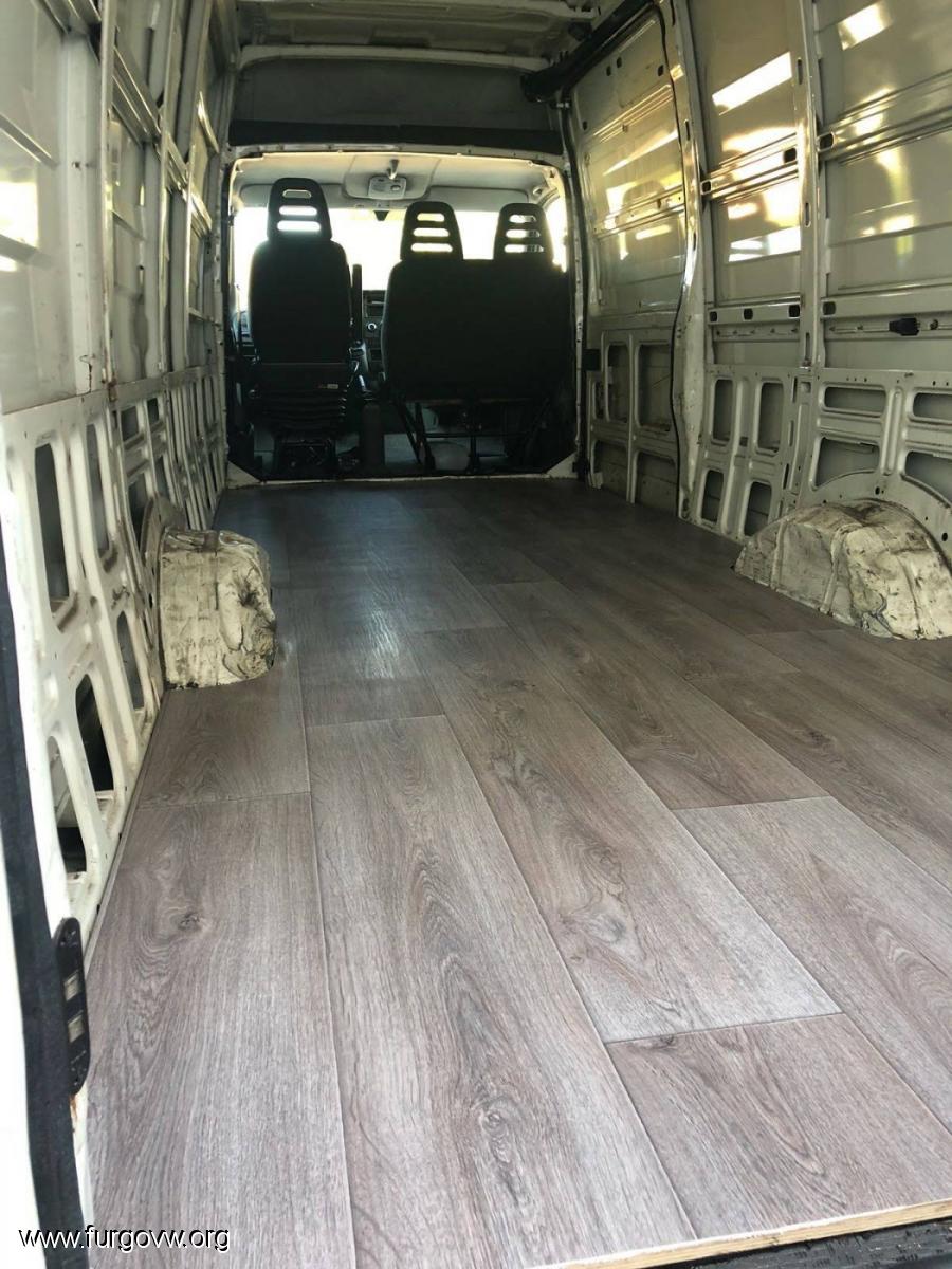

Suelo vinílico autoadhesivo súper cuki.

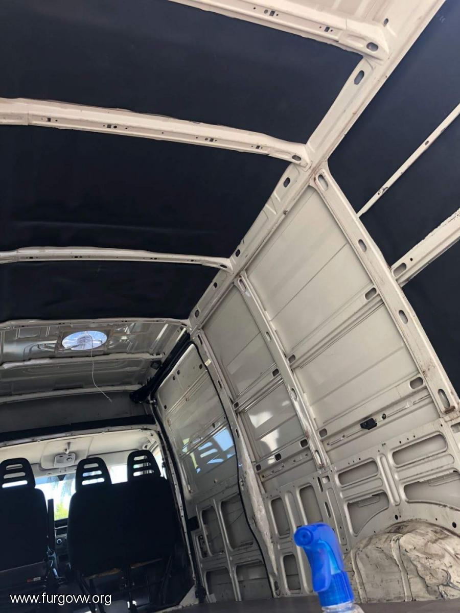

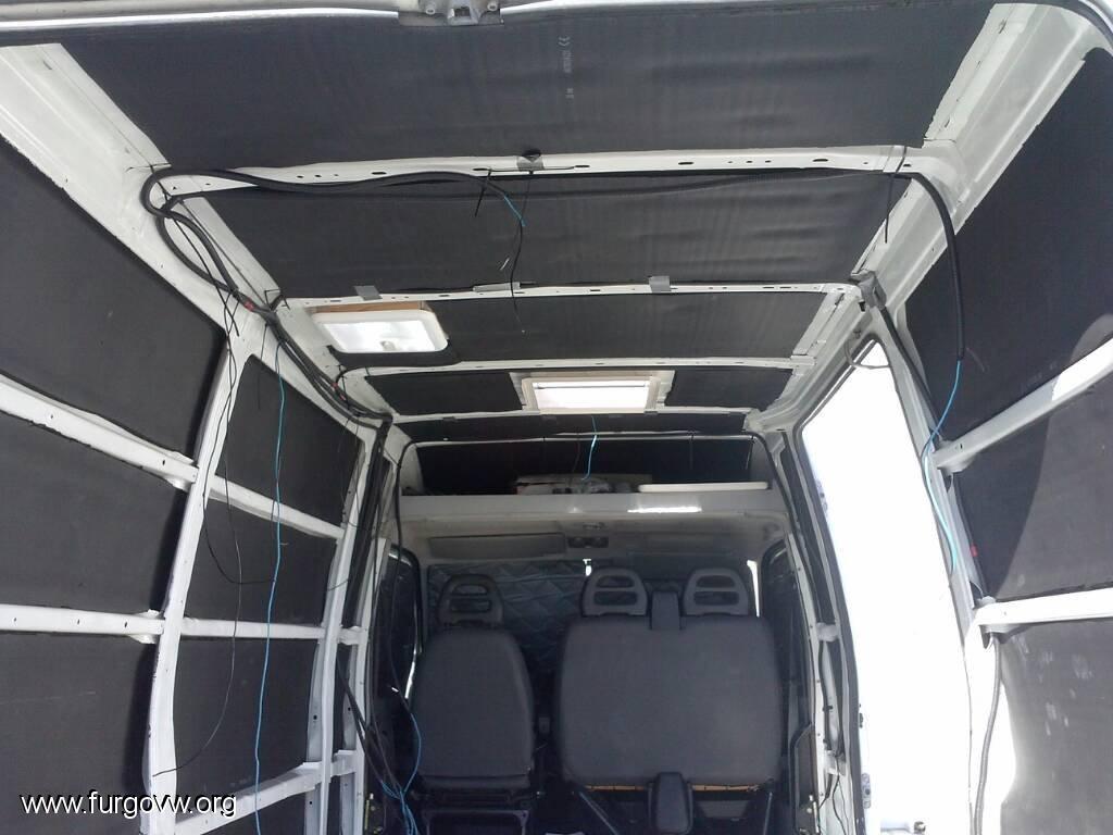

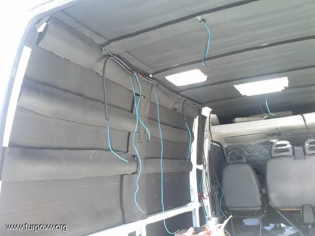

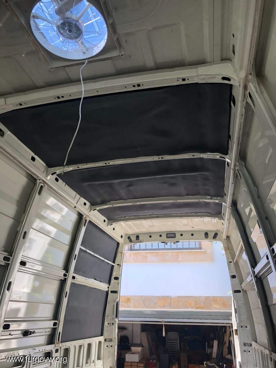

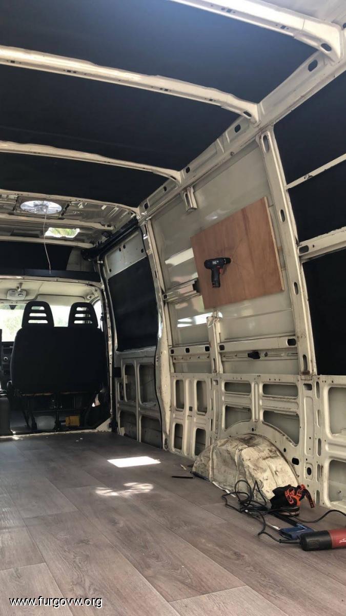

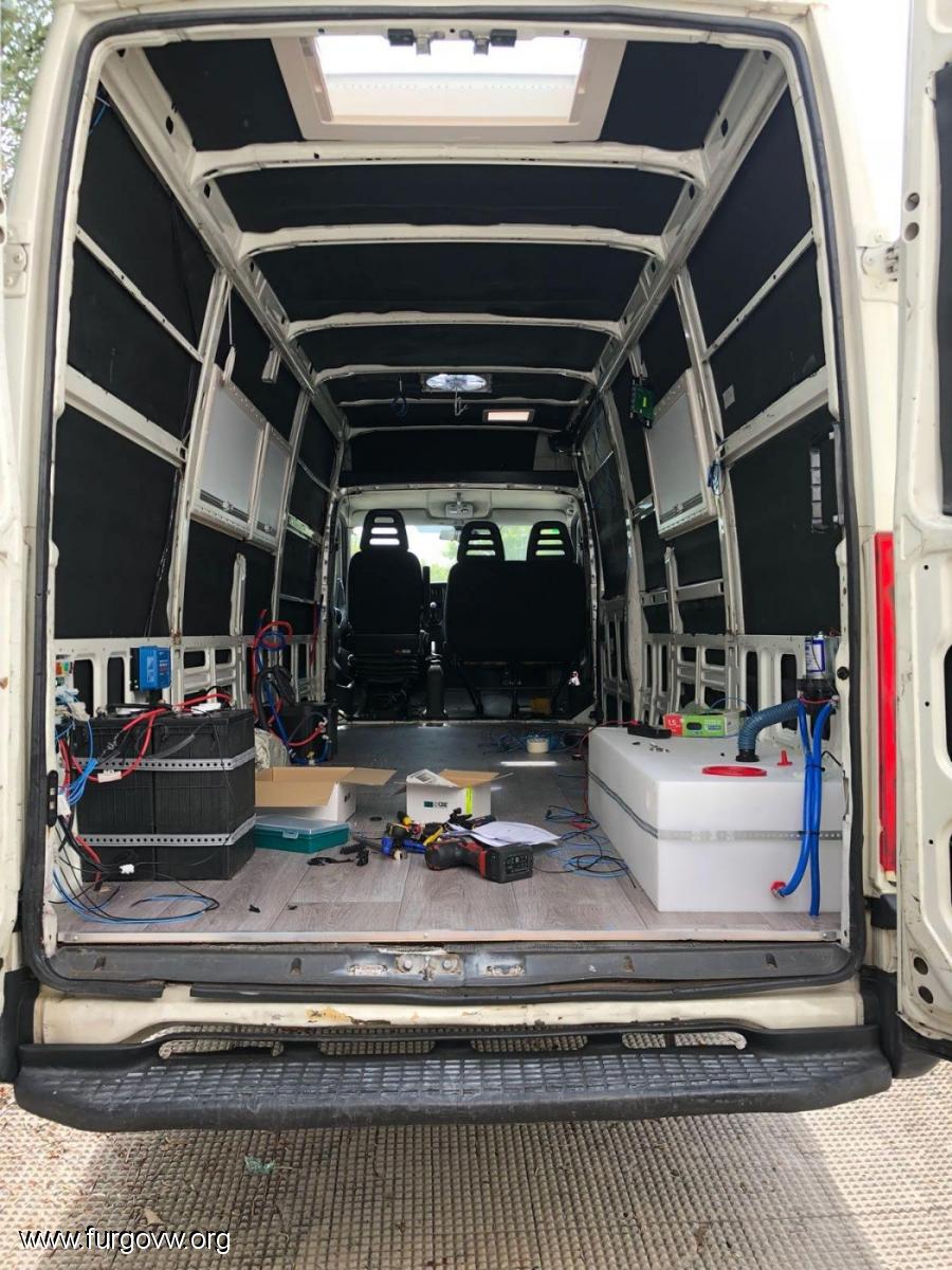

Aislamiento general de paredes y techo.

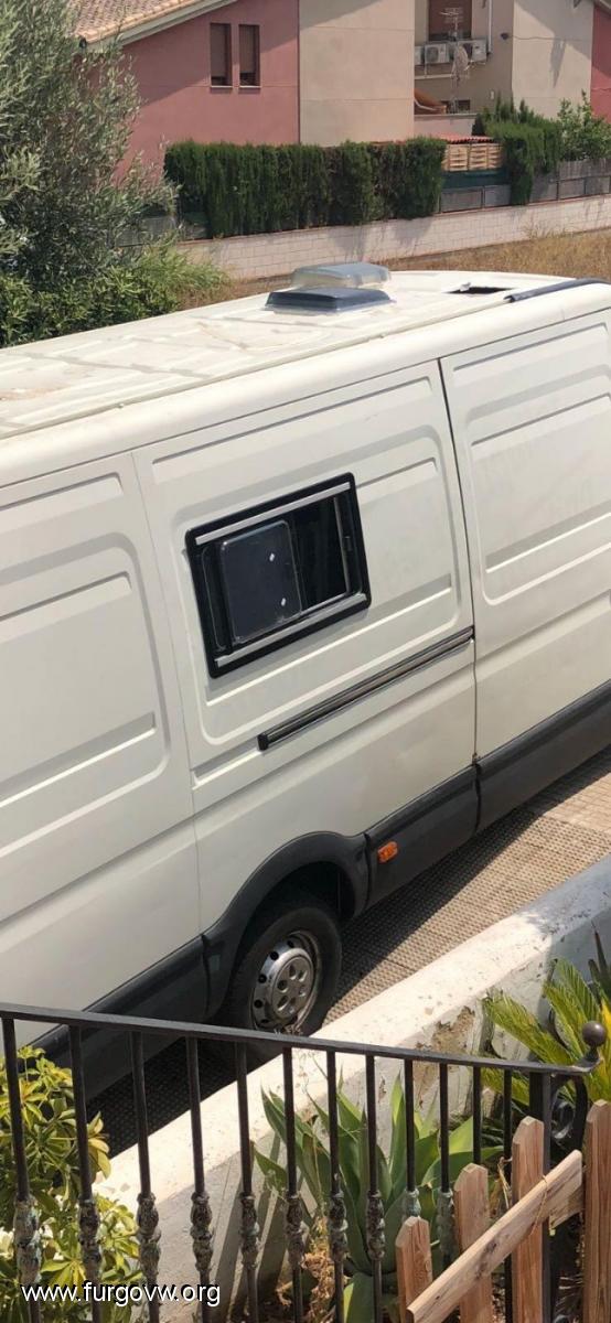

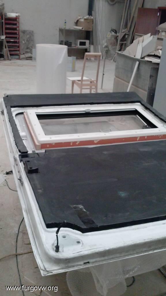

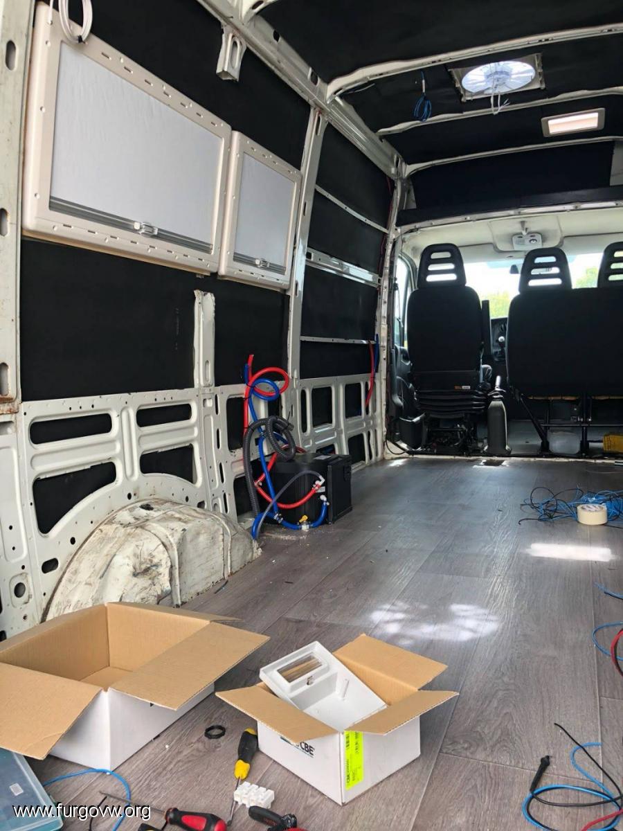

Las ventanicas, dos abatibles a un lado y otra corredera al otro para los perretes, en caso de que no pueda acampar donde esté.

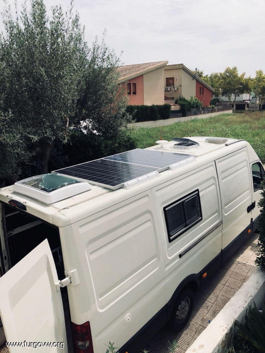

2 placas solares de 200w cada una, claraboya panorámica sobre cama, claraboya pequeña sobre ducha y turbovent premium sobre cocina (de momento, a falta de ver si la retiro para poner un climatizador Neil)
Se me queda corto el techo...

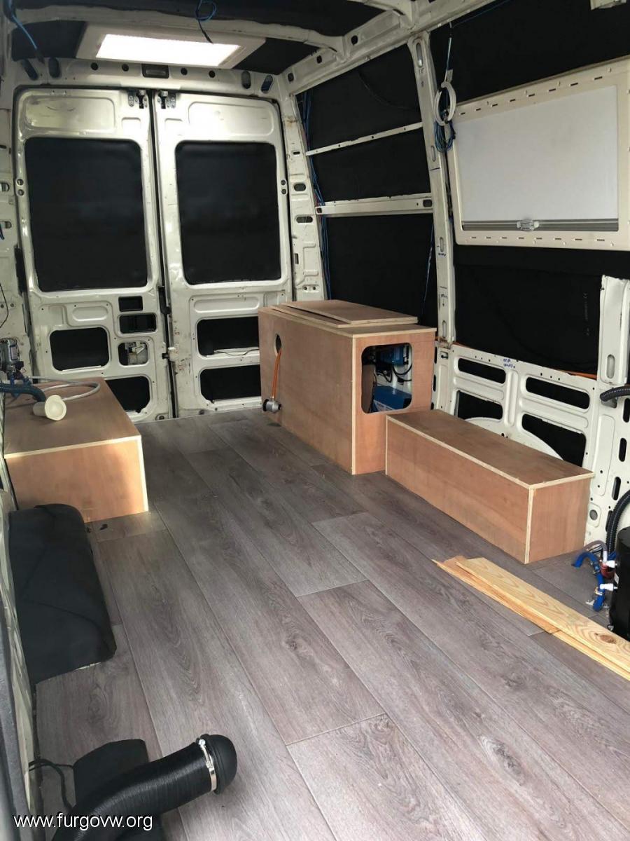

Depósito de aguas limpias de 150 litros, batería solar de ciclo profundo de 510 Ah, bomba de agua de 10 l/minuto, calentador de agua a gas Truma, calefacción Candy, instalación gas LPG.

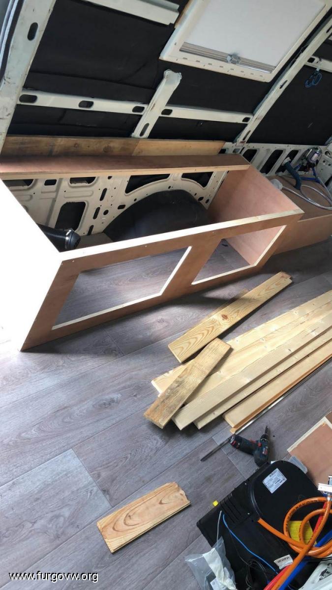

Encajonado de trastos grandes y pasos de rueda para empezar a panelar y diseñar los muebles.

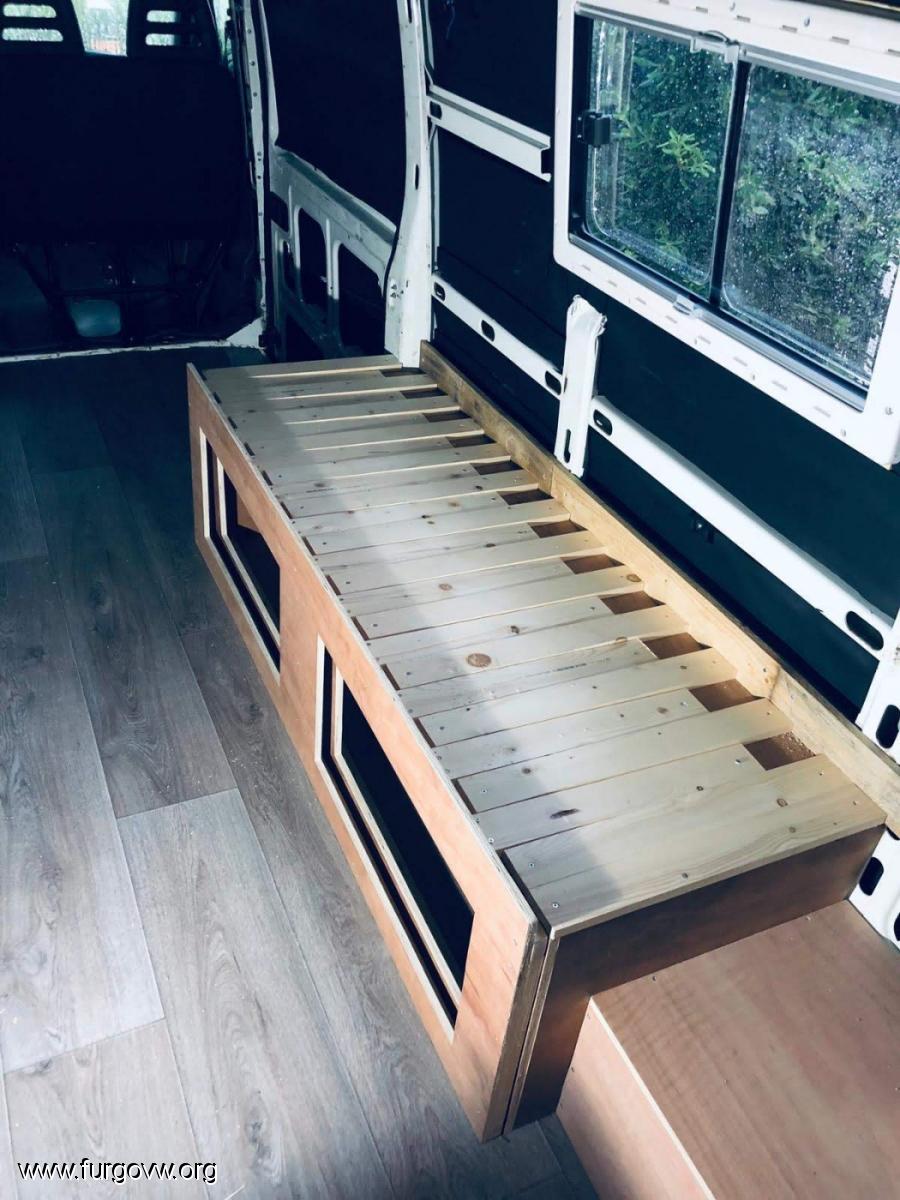

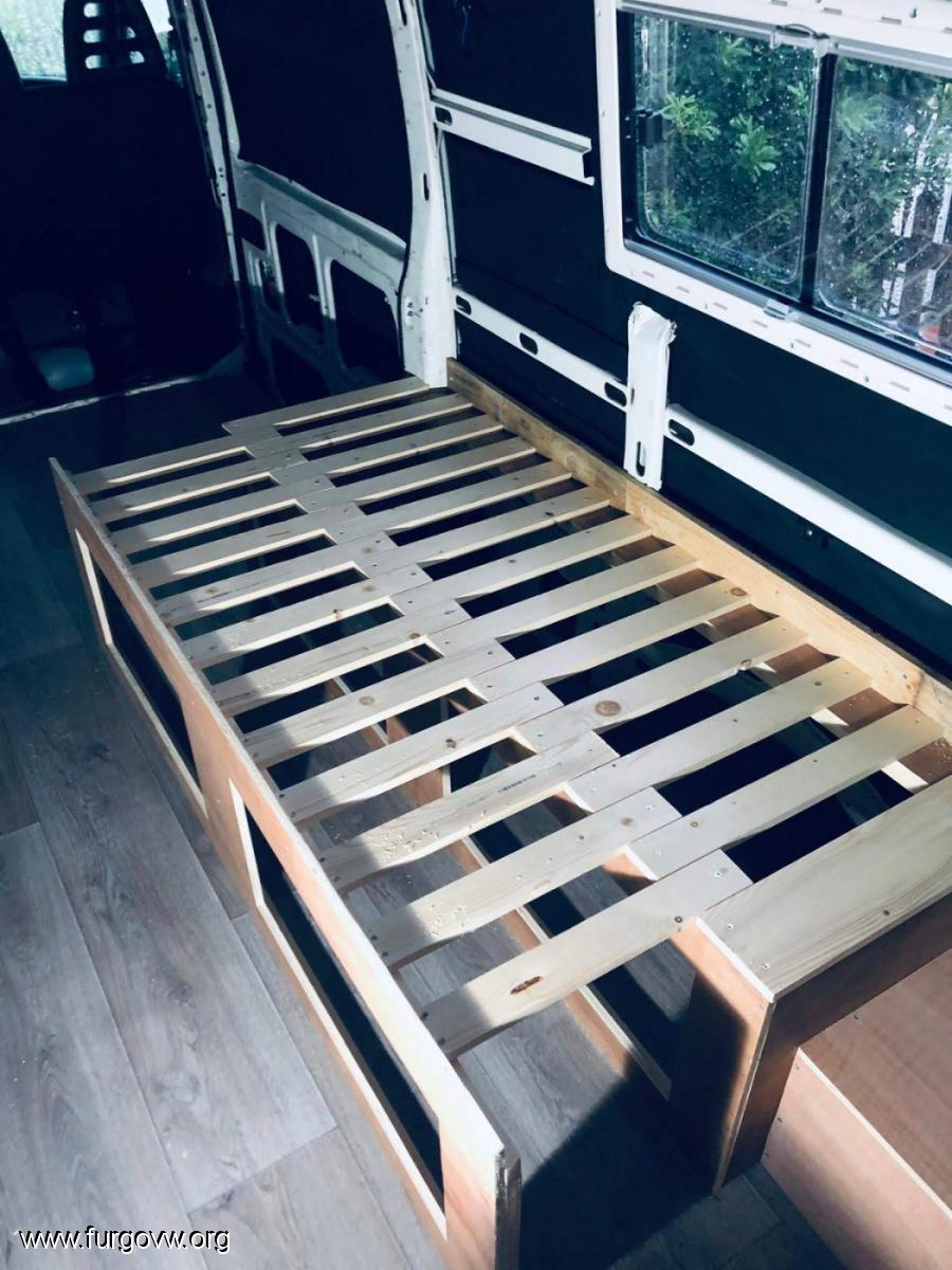

Sofá cama artesanal convertible de 60 a 120 cm. para futuras visitas (aunque luego seguramente no vendrá ni el Tato)

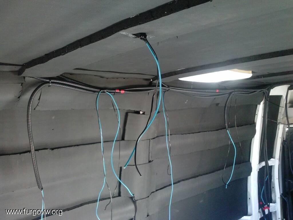

Enhorabuena por el proyecto! Eso sí, aísla también las vigas que sino te hace puente térmico y al final se cuela tanto el frío como la calor! Y que no te pongan el de 0.3....eso es como si nada, mínimo el de 10 o 20,da igual que baje 1 cm o dos el techo, te lo dice uno que viaja con dos perros y un gato..

@--PEDRO-- Ostras, Pedro, gracias por el consejo! Se lo voy a decir al camperizador, pero vamos yo pensaba que eso ya lo sabría él! Lo malo es que yo lo sospechaba.
jajaja dos perros y un gato??? qué bueno! Y no se matan en tan pequeño espacio?  .panico
--PEDRO--
Muchos son los que lo saben pero pocos los que lo aplican! Para ellos es más cómodo poner de 0.3 y así no tienen quebraderos de Cabeza para poner el tablex.... Tu enséñale la foto e insiste en que te ponga el mismo kayflex en las paredes como en las vigas, y la puerta corredera así. Pues cualquier deja a uno de los 3 en casa, les encanta

--PEDRO--  Hemos puesto kaiflex de 20 mm en toda la furgo menos en el suelo que hemos puesto de 10 mm, cuál es el de 0,30??? papel de fumar? ???
--PEDRO--
Pues que te ponga en todas las vigas 10 o 20,en las fotos mías son de 20 tanto paredes como vigas. El de 0.6 es uno que va en un rollo pequeño, perdón es de 0.3!! Te lo digo por experiencia propia. Cuando estuve aislando la mia era verano, tocabas la pared y estaba bien, tocabas viga y estaba ardiendo!
