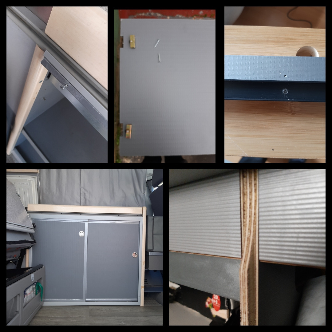

14. Cortina para separar habitáculo - cabina
15. Plástico antideslizante encima del armario de la cocina
16. Enganchar cinturón de seguridad trasero izquierdo
17. Cajón en asiento trasero
18. Estanterías en armario ropero y estanterías "quita y pon"
19. Apertura en armario batería auxiliar
20. Funda barata para potti
21. Puertas correderas armario cocina

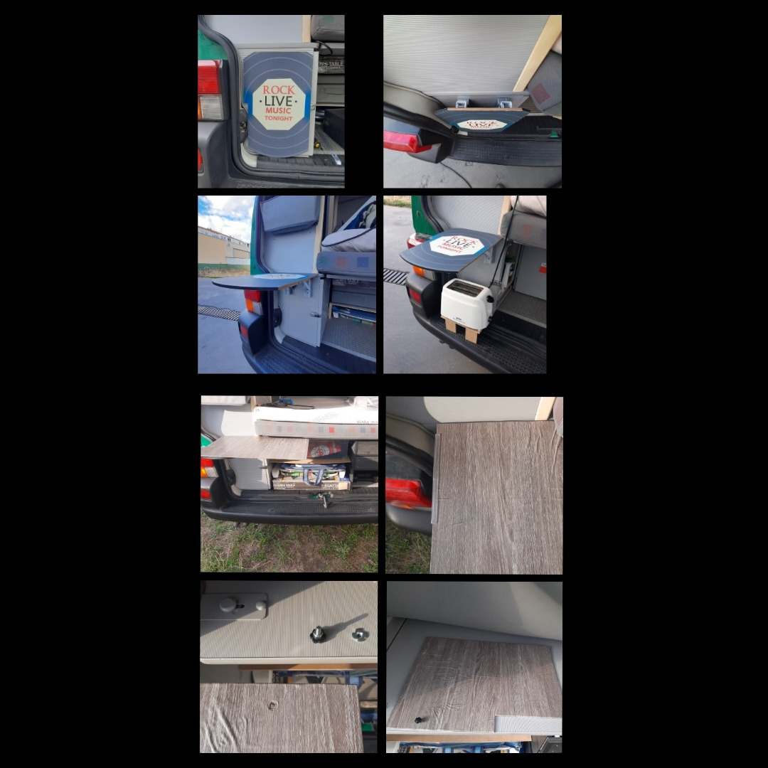

24. Mesita exterior en la parte trasera
25. "Estantería" en maletero para sacar coas sin tener que (des)colocar todo

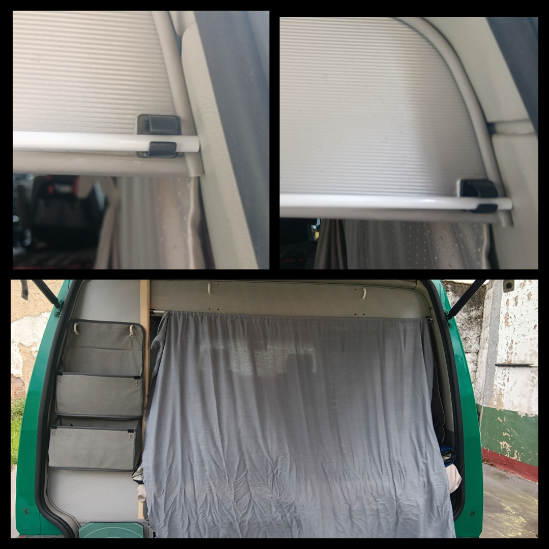

29. Cortina portón trasero

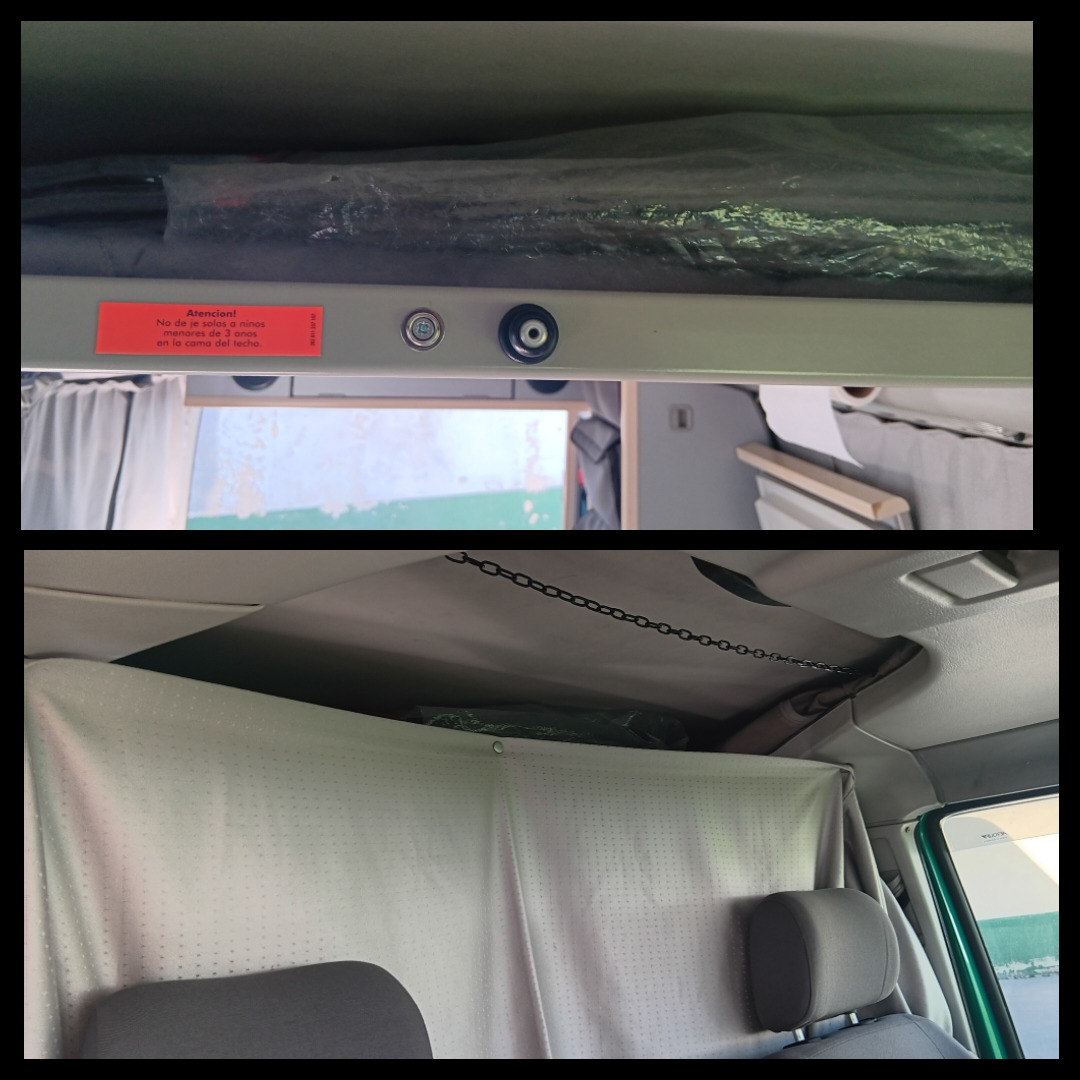

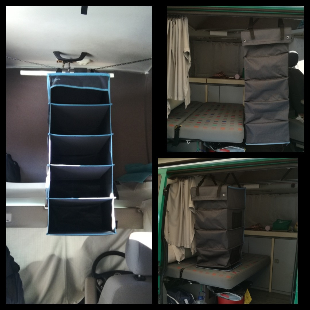

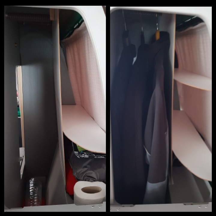

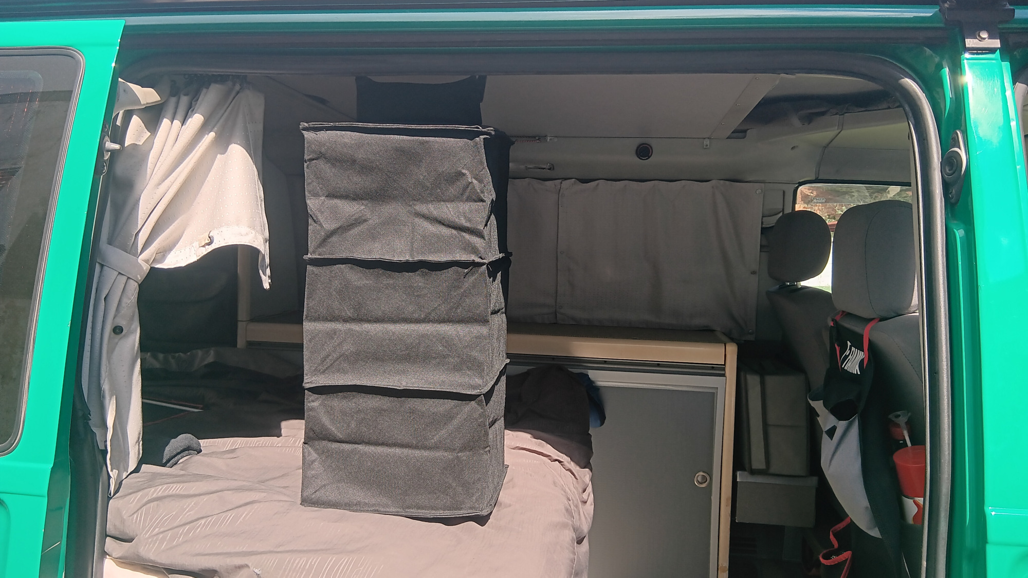

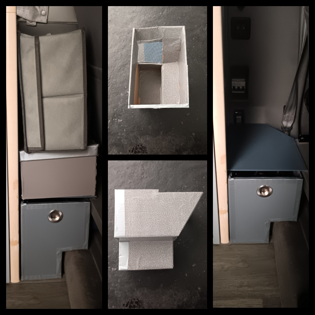

1. Armarito

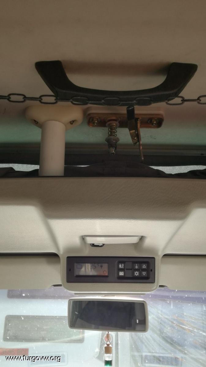

Para tener colocados esos pantalones cortos y camisetas que siempre andan sueltos por la furgo.
Ahora lo tenemos todo en este armarito colgado en una cadena enganchada en los hidráulicos del techo pero también se puede en la empuñadura del techo.
Con techo subido queda como se ve. Con techo bajado queda entre asientos. En viaje lo paso al lateral sin necesidad de sacar la ropa, y puede quedar en dos posiciones: para entrar y para dormir si solo vamos a hacer noche. Pongo collage con estas posibilidades.
Pongo foto aparte de cómo lo cuelgo en el lateral.
Eso sí, cuando alguna ropa está sucia, no dejarla en el estante inferior y ponerle más ropa encima como hacéis en el armario de casa  .nono.nono
MARZO 2025.
Ahora llevo una más pequeño y ligero.

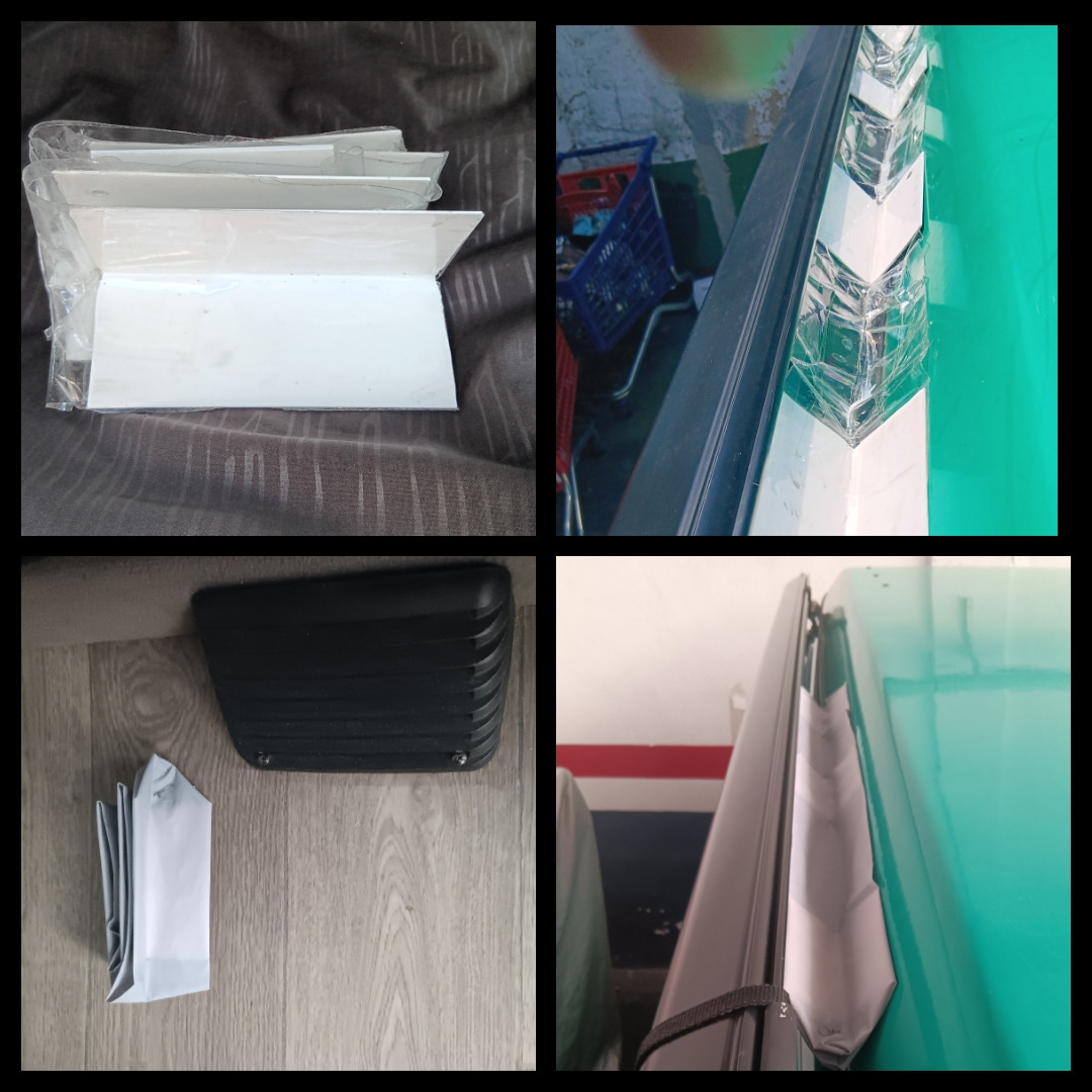

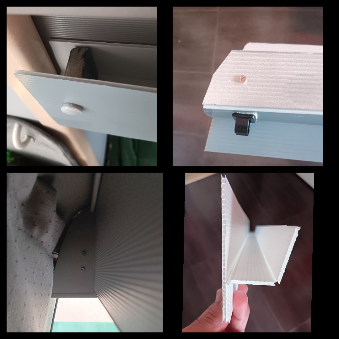

2. Tope para el techo y poder colocar la lona
Bajar el techo hasta que haga tope, colocar los laterales de la lona, y entonces quitarlo y cerrar. Me he ahorrado una de sudadas de aguantar el techo a pulso  .loco1
MARZO 2025
También llevo otro tope más pequeño para que quede el techo ligeramente abierto pero a la vez enganchado y no se pueda elevar

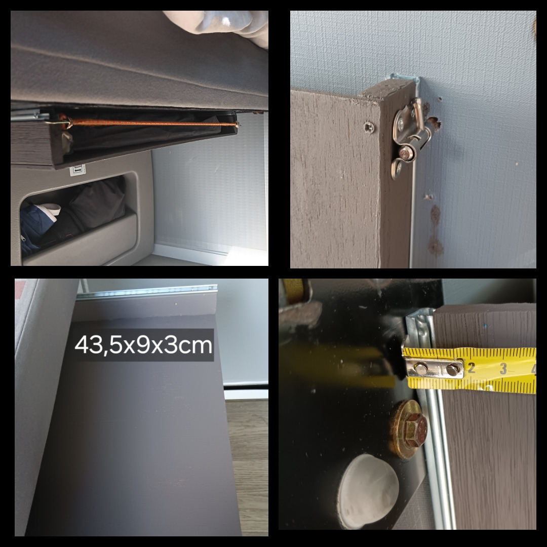

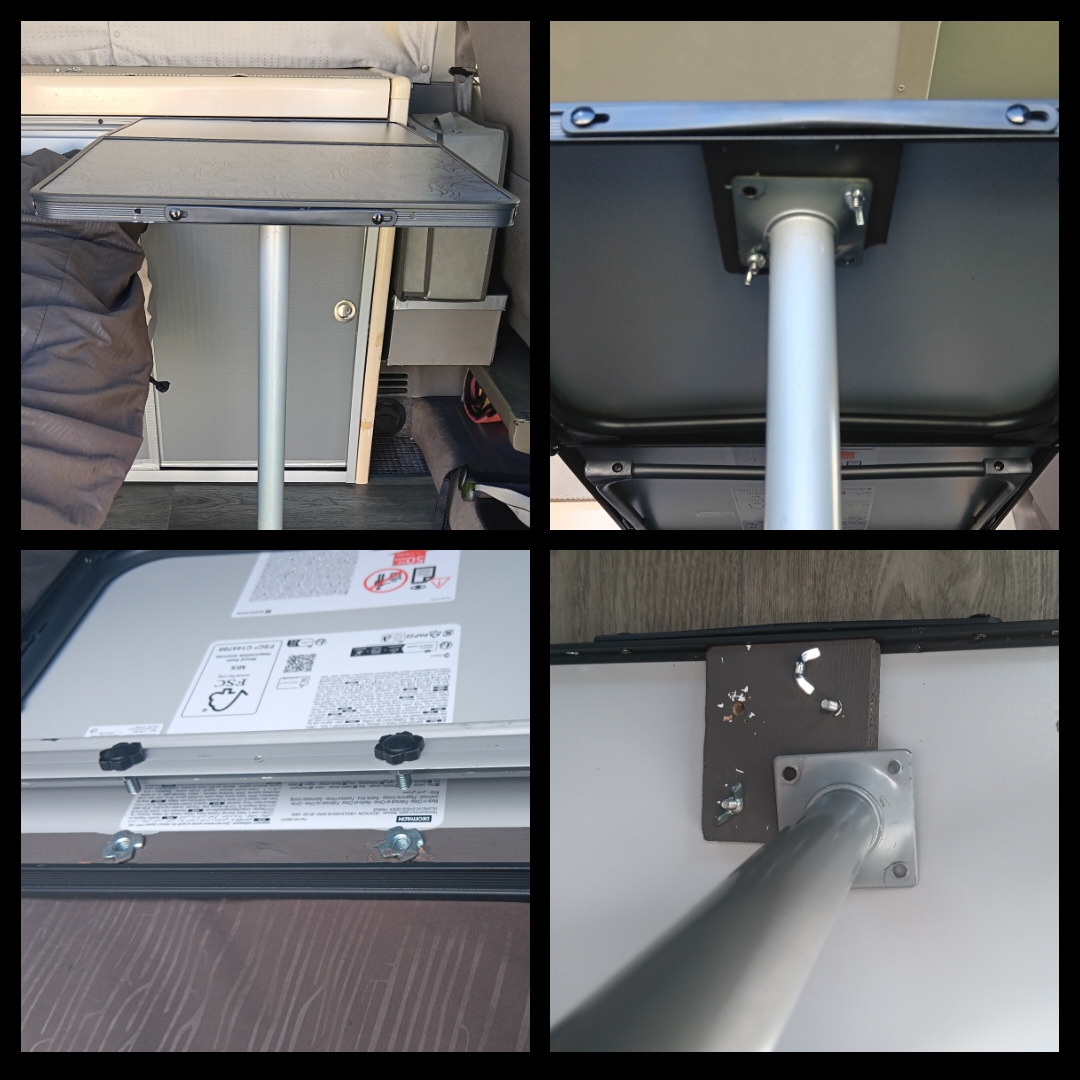

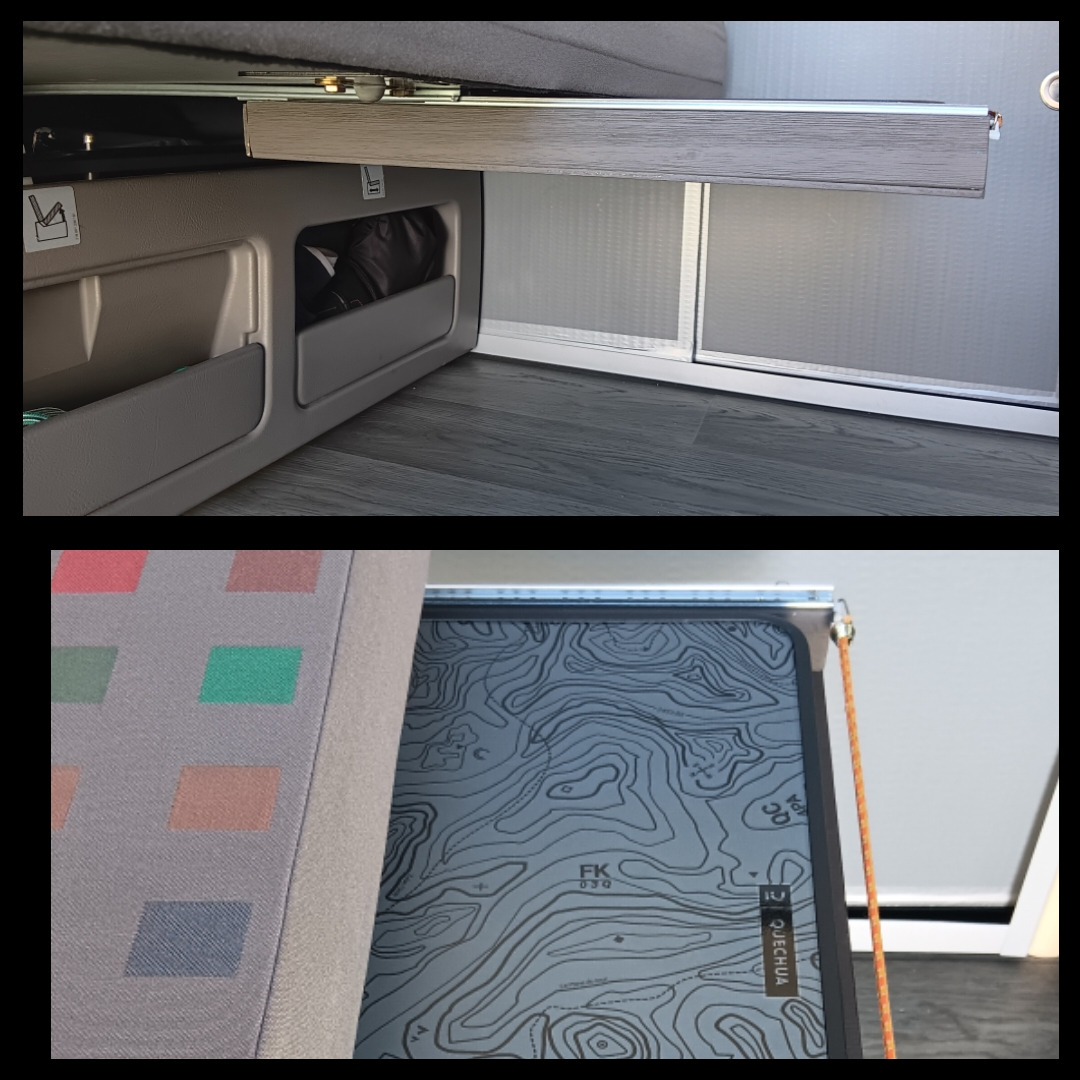

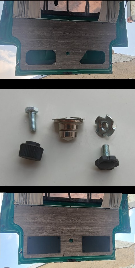

3. Mesita exterior para interior y guardarlo bajo asiento
(Continúa en punto 27)
Es una de esas mesas pequeñas de Decahtlon.
Siempre llevamos la cama montada, entonces para abrir la puerta de la izquierda o para coger algo de debajo del asiento, levantarlo con la mesa interior es mucho peso (la mesa interior pesa más de 4kg).
La idea es ponerle a esa mesita el soporte de la original, y en el lado opuesto unos tornillos para enganchar una pata fija (la he cortado algún centímetro) y así se pueda utilizar como mesa interior.
Para guardarla, como no llevamos la otra, en ese mismo sitio. Quitar los anclajes de la otra y con un par de escuadras y un perfil pvc. Ahora llevo un cajoncito para guardarla, punto 27.
MARZO 2025
Dejo comentario y foto de cómo la guardaba antes, pero a la vez que he cambiado la mesa porque estaba bastante trillada, he hecho un cajoncito debajo del asiento-cama para guardarla junto a lo necesario para colocarla en el interior.

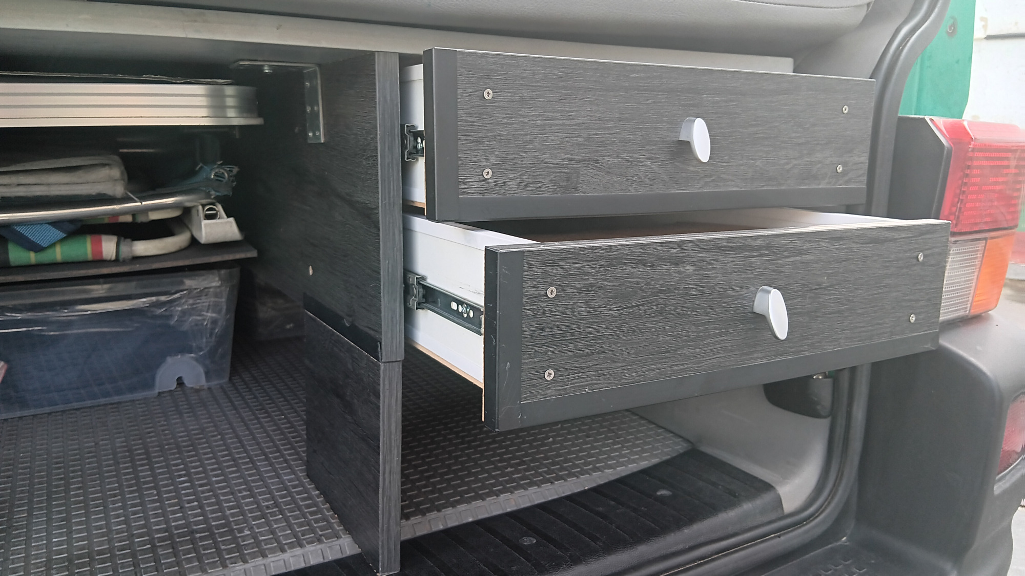

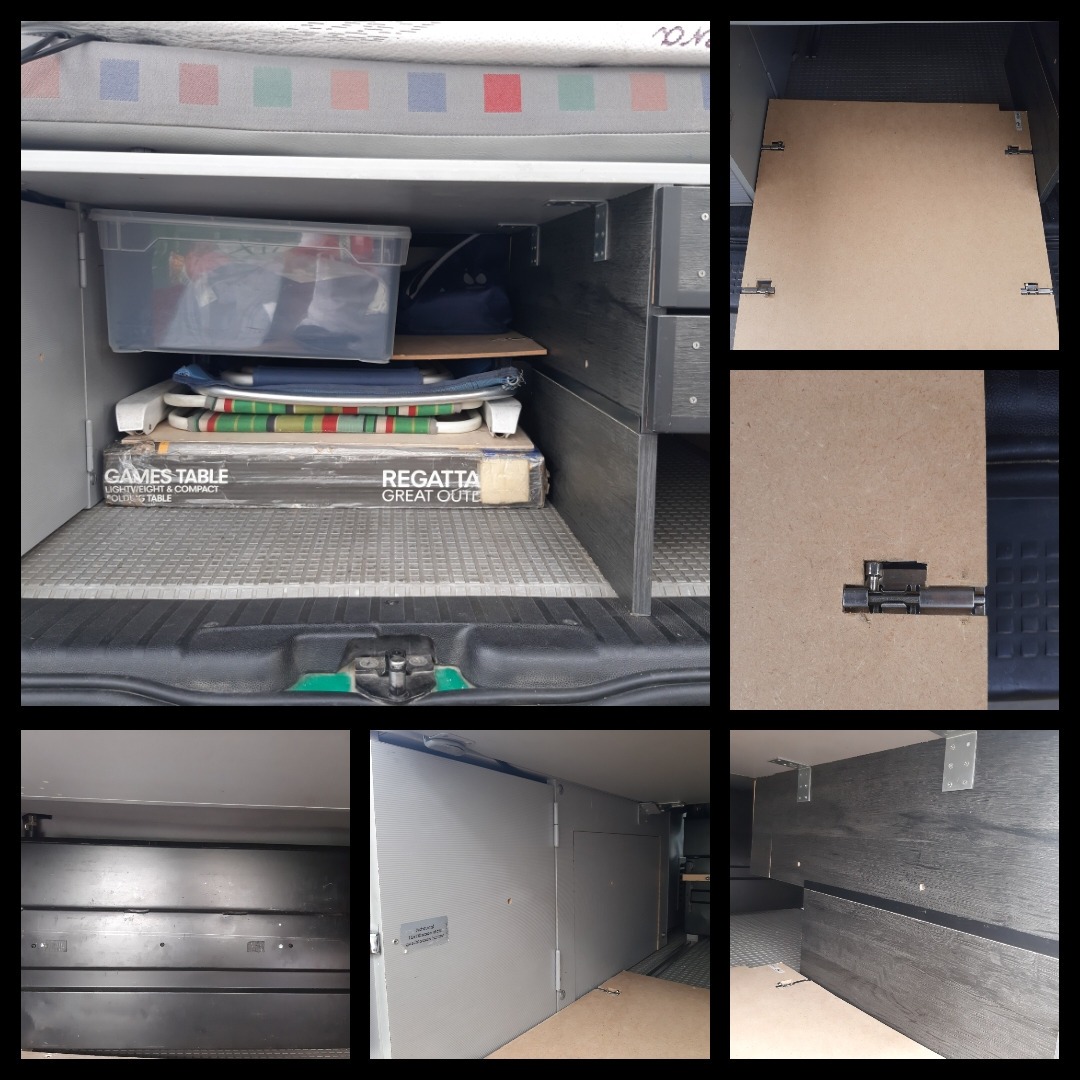

4. Cajones en maletero
Muchas vueltas le he dado entre decidir maletero extensible o mueble completo para el maletero.
La ropa la llevábamos en unas cajas de plástico que además de encajar perfectamente entre ellas (1 grande y 2 pequeñas encima) cabía ropa para el fin del mundo. Pero como la mayoría de las veces la furgo es para fines de semana, he puesto estos cajones (altura 9-10 cm, ancho 31 cm, fondo 701 cm) suficientes para 2 días y más cómodo que las cajas para coger algo.
El lateral izquierdo de los cajones lo he dejado en dos partes para dejarlo puesto como aguante o poder quitarlo si necesitamos meter algo más grande.
MARZO 2025
SÍ O SÍ

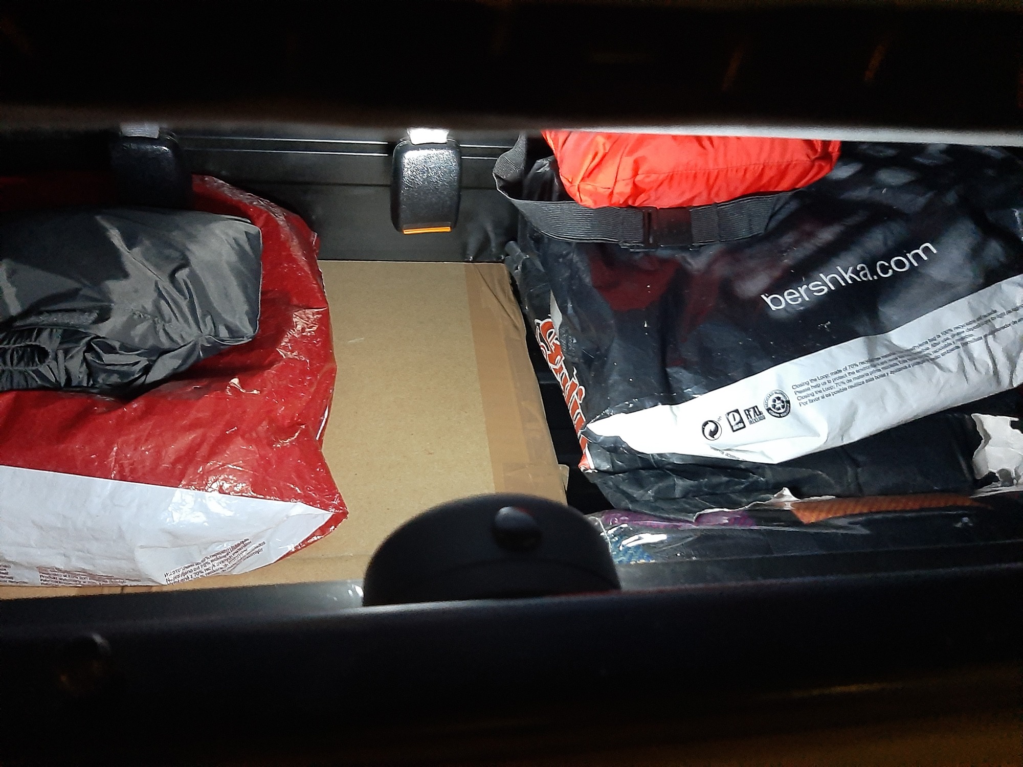

6. Luz con imán
No tiene más idea que tener esa luz a mano para cuando hay que sacar algo del arcón. Con imán para que quede por dentro y ytenerla a mano siempre. Fotos con y sin luz.

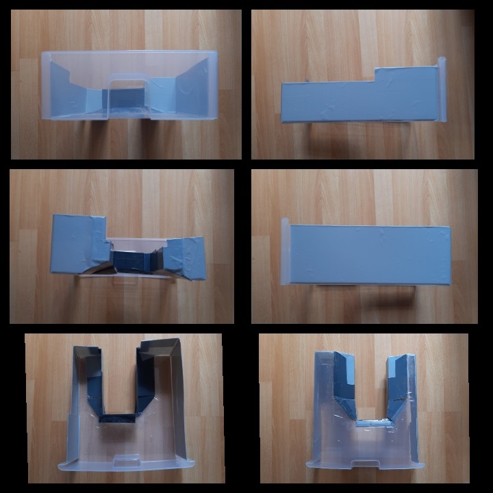

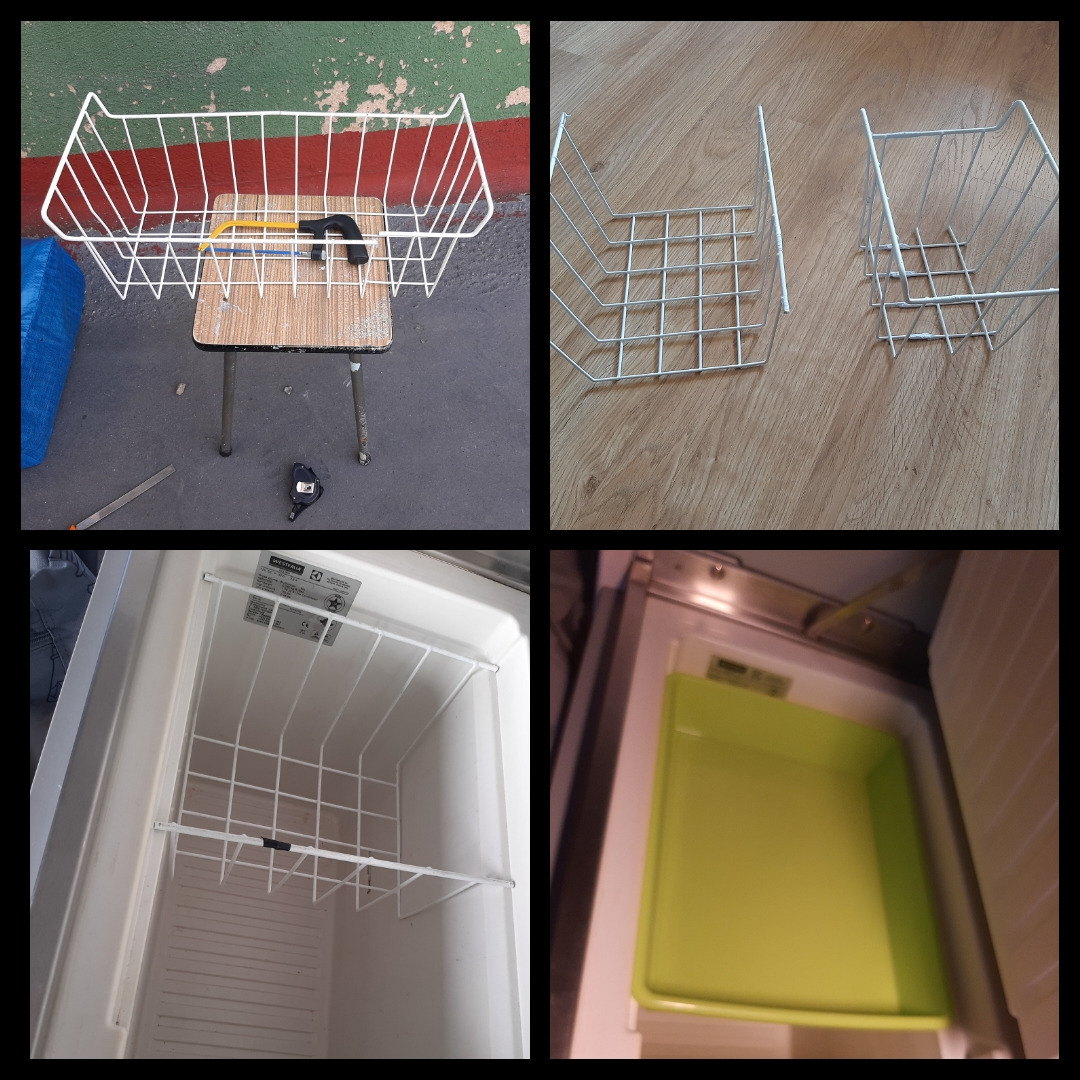

7. Cesta para nevera
Lo había visto por aquí, y ya que me encontré esa cesta en un AC, era la oportunidad. La cesta más grande que se aguanta ella misma (la de la foto en la nevera). Y tb otra cesta con los dos extremos y que se aguantaría con un par de tiras.
No hay más que medir y cortar y unir, yo a lo pueblerino: con cinta aislante

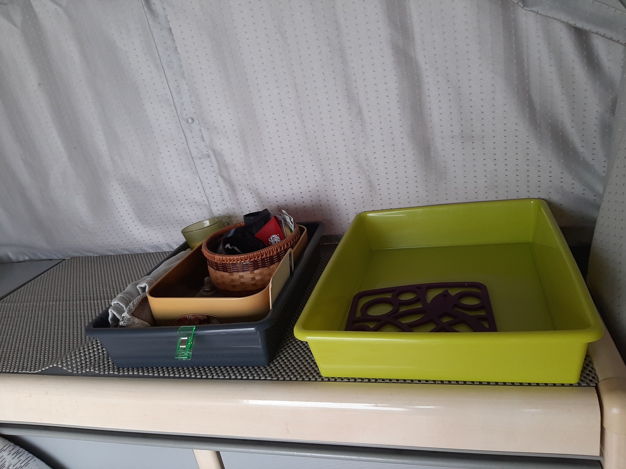

Otra cosa que sirve para cosas pequeñas es una bandeja de las medidas perfectas, encontrada en un chino
MARZO 2025
La cesta ya no la usamos, peor la bandeja es fija

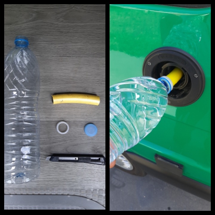

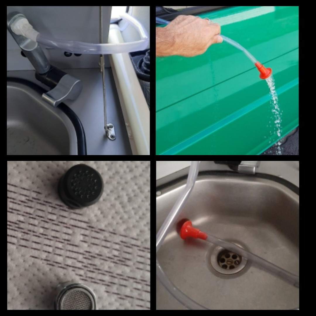

8. Llenar depósito de agua sin manguera
Por supuesto que quienes usáis más el depósito sí necesitáis una manguera, pero para cuando hay que coger agua de un grifo/fuente que no tenga accesorio para manguera o para situación puntuales y no necesariamente llenar todo el depósito, tener ésto en la furgo no cuesta nada.
Un tapón de botella de plástico, pongo en la foto 2 tapones para ver qué cortar, y meter un trozo de manguera y así no se tira agua fuera ni sobre el enchufe exterior.
MARZO 2025
La he usado mucho para llenar pocos litros y de fuentes sin acceso con la furgo.
(Sigue idea en punto 9)

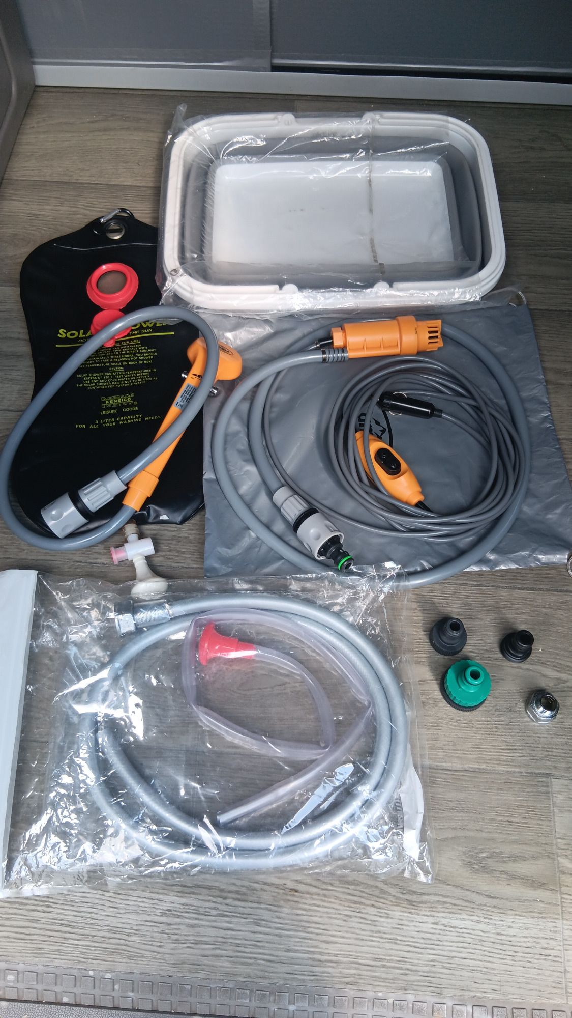

9. Pequeña "ducha" en el grifo
Con un aireador barato, que se desmonta fácil y solo dejar la parte que se rosca en el grifo, y empalmarla con lo que se quiera sacar. Lo he probado con la de una de ducha portátil. está unido con cinta aislante, y aunque gotee algo, es en el fregadero.
Sirve para refrescarse más que propiamente una ducha, dependiendo de la longitud y diámetro que decidas del tubo, y para poder tener agua fuera de la furgo para poder llenar algún cubo o garrafa. Y bastante más barato que el grifo/ducha original  .lengua2
Y cuando no lo necesites pones el aireador original y listo
MARZO 2025
con la ducha para 12V y la ducha interior, una serie de accesorios del pack ducha para todo tipo de conexiones: cubo plegable, bañera-piscina bebé para ducha interior, manguerita para llenar depósito, ducha desde grifo, ducha exterior, ...

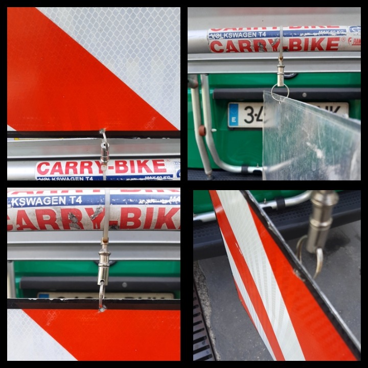

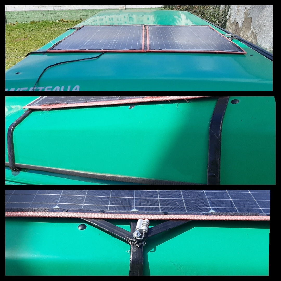

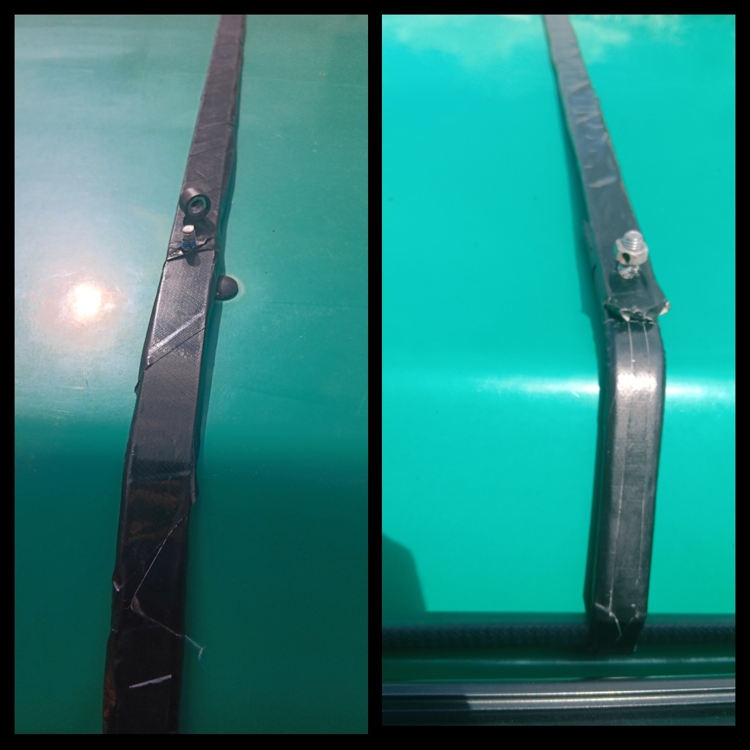

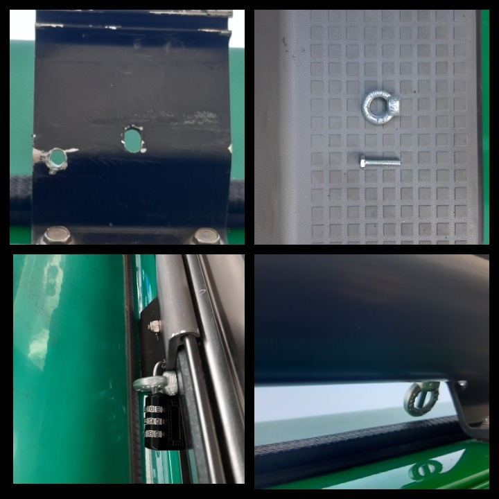

10. Candado en toldo
Sobre este tema se han escrito varias ideas y pensando en ellas y en otras cosas al final lo he hecho  .bien
Espero que en el collage se entiendan las fotos y la idea: un tornillo del 6 con la cabeza para que entre y corra en el carril trasero del toldo, una anilla de elevación (así se llama) (lo que me ha costado encontrarla!!!) lógicamente del 6  ;D  y hacerle un agujerito de nada al anclaje  .loco2
El agujero era lo que más me hacía  .panico pero al final xino xano se hace. Eso sí, y no creo necesario decirlo, brocas buenas, pequeña y después el agujero que sea (aquí nº6 para que entre un candado mínimamente resistente), protección de la cara por si acaso y despacito y buena letra.
La anilla colocarla horizontal o vertical, según dónde hagáis el agujero y la forma del candado.
OJO: varias cosas a asegurarse.
1. El agujero al anclaje me salió más arriba de lo que pensaba, pq un poco más abajo sería más cómodo para poner el candado.
2. El candado que tenga unas medidas mínimas de diámetro y holgura del aro para que entre en el agujero y recoja la anilla.
3. El tornillo es de 16mm de longitud, tampoco merece la pena uno más largo para que la anilla quede pegada al toldo (y aun así la goma del techo al elevarlo me temo que roza) y no quede "dentro" de la anilla molestando al candado
Lo último y quizás más importante: Si el candado es de clave para no tener otra llave que no sabes dónde acaba, no poner el número de la matrícula de la furgo  .meparto  .meparto  .meparto
MARZO 2025
Solo por seguridad y tranquilidad, merece la pena.

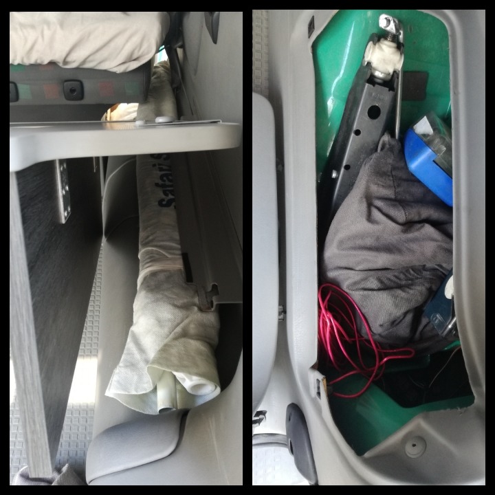

11. Algunos huecos donde guardan cosas
Así a groso modo
* Algo parecido a un bolsillero que se aguanta con el cinto trasero, al tapar con la cortina no se nota y no hace falta engancharlo.
* Sombrilla en el lateral derecho bajo asiento trasero. Solo para cuando está cama montada. Se mete y se saca levantando la madera del maletero.
* Un par de cosas, cables, gato, herrmaientas, ... en el hueco encima de la rueda trasera derecha.
* Cambiar la bombona grande por otra pequeña porque utilizamos más una cocina butsir fuera de la furgo y meter ahí varias botellitas pequeñas con dosis para potty (azul. rosa, fresco, lejía, ...)

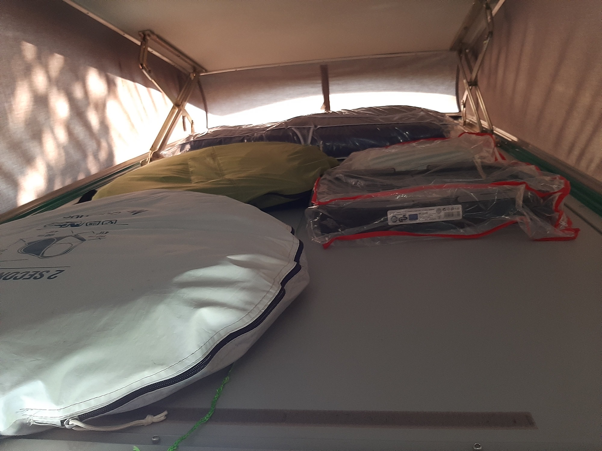

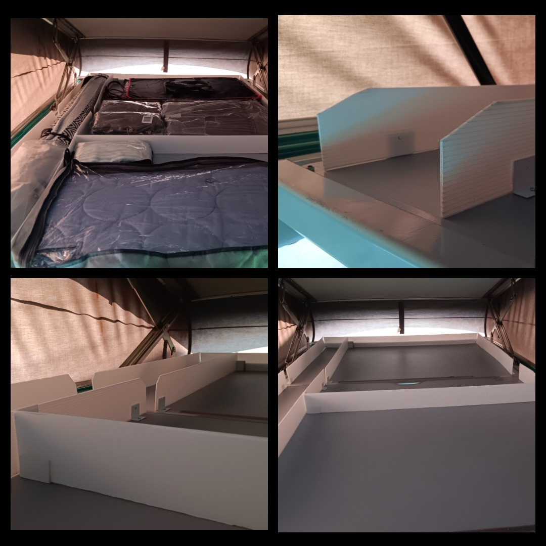

* Utilizar espacio en el techo elevable para trastero. Al quitar el colchón superior pq nunca dormimos arriba, hay un hueco y caben unas cuantas cosas. Hasta unos 8cm baja y cierra sin problemas el techo. Cosas que se llevan y no son necesarias para el día a día. Según en qué posición se pongan, se cogen bien sin abrir el techo. En la foto se ven el saco doble de dormir, un par de 2seconds, una caja plegable y una "cortina" para el lateral del toldo.
(Modificado en punto 30)

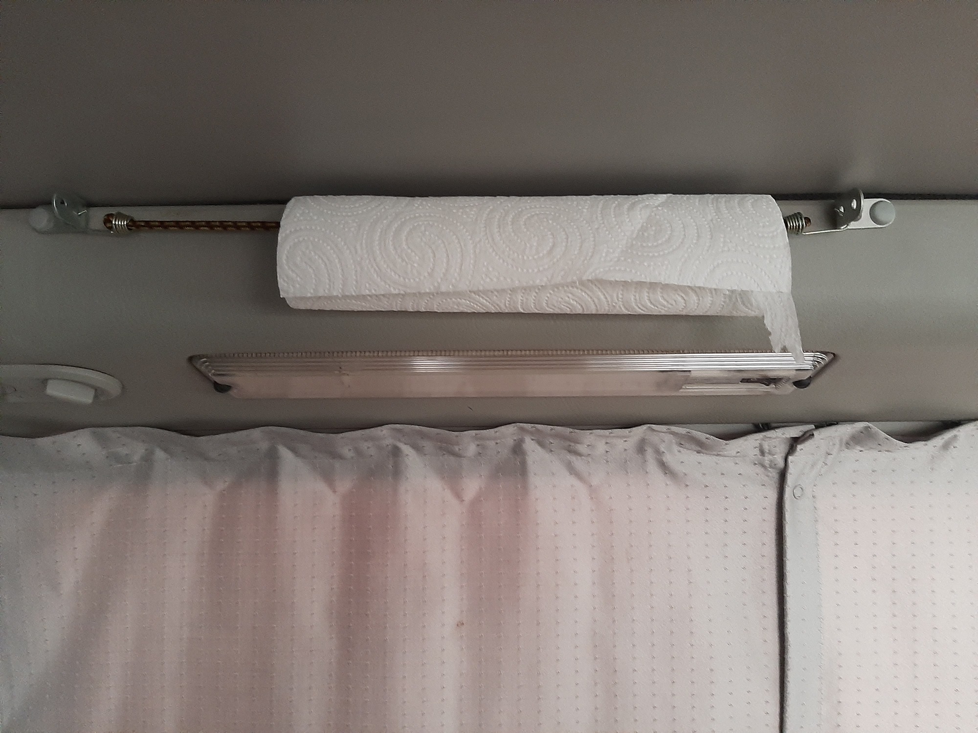

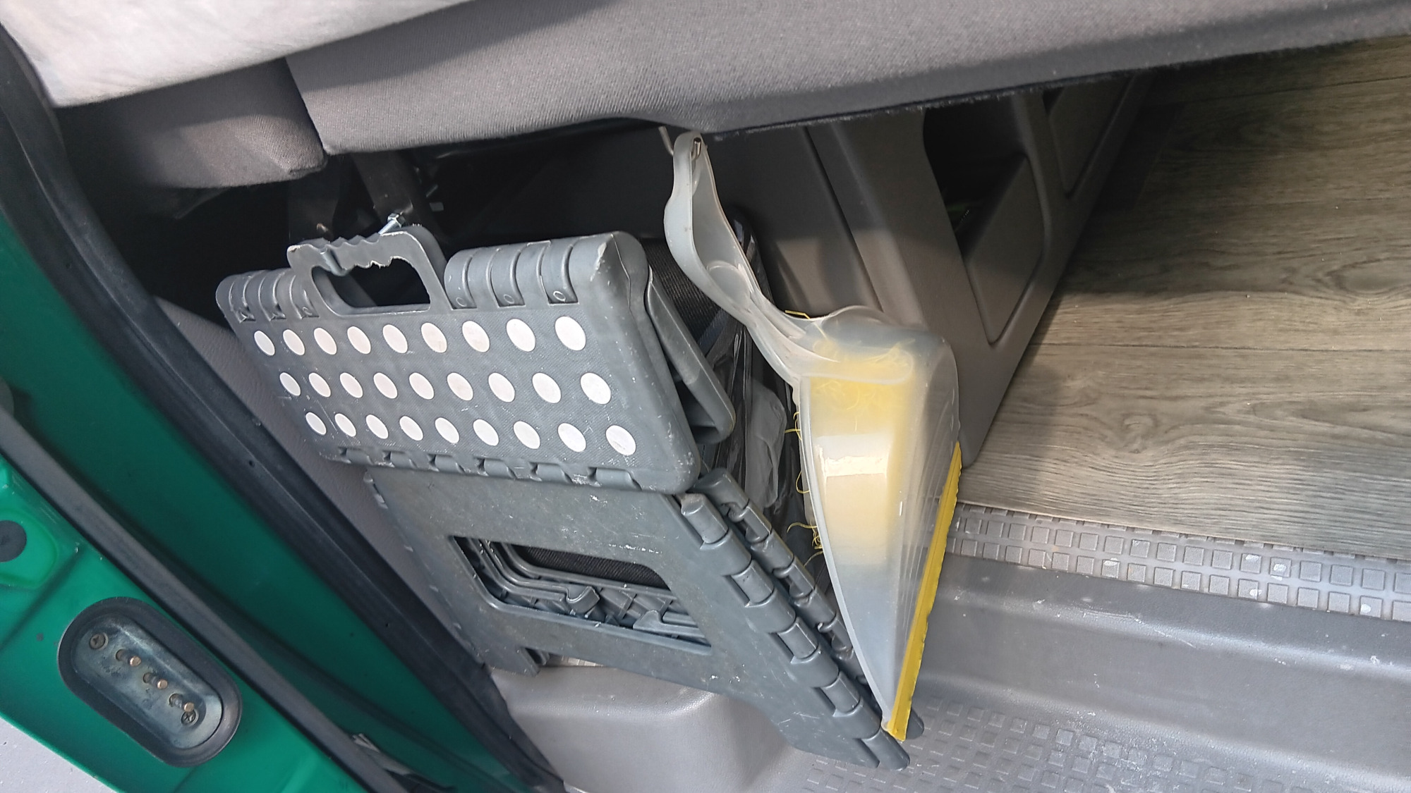

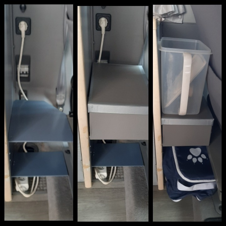

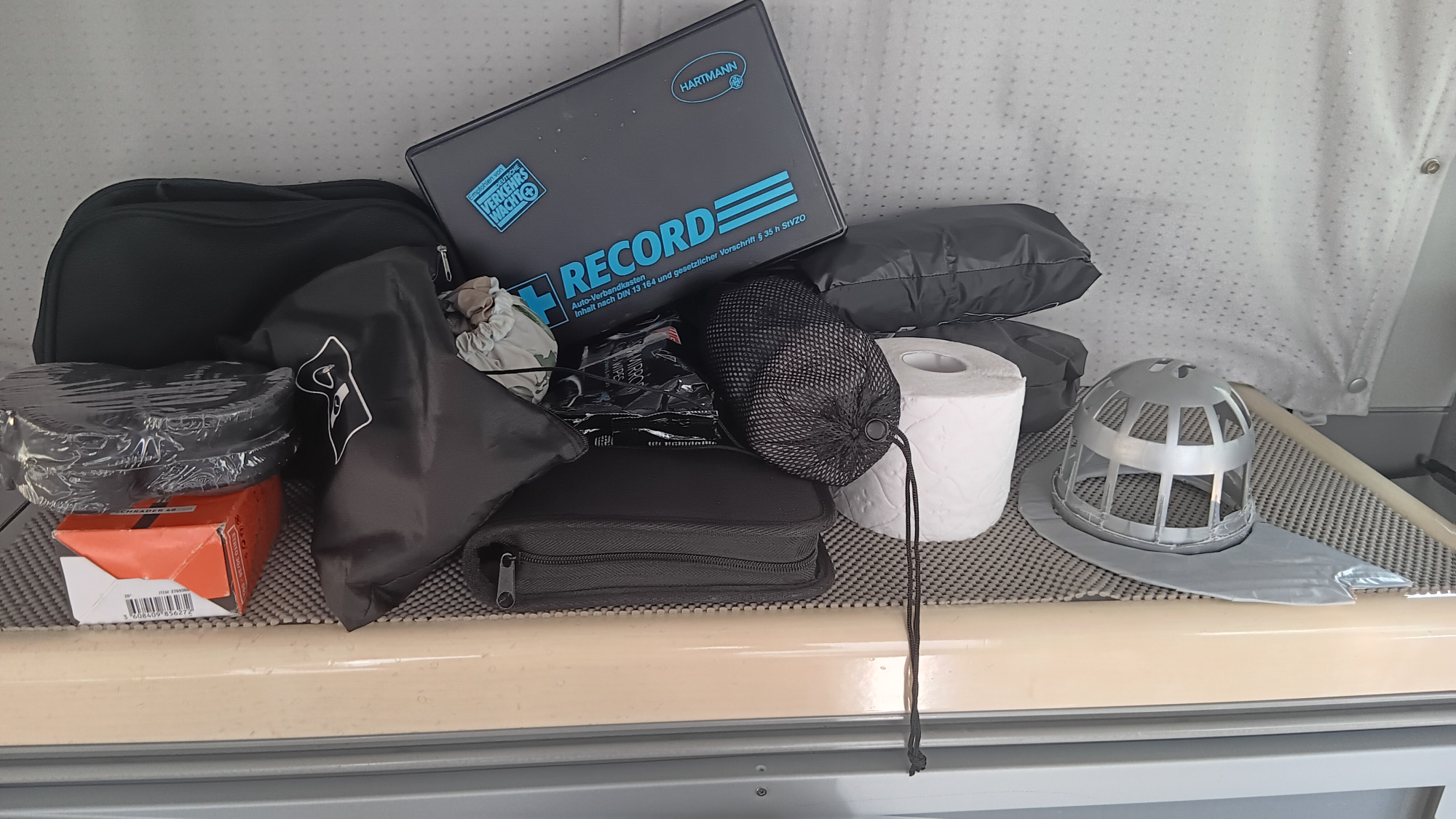

* Rollo de papel de cocina. Lo que se ve, un par de escuadras pequeñas en los mismos tornillos y una goma/cuerda
* Escoba-recogedor, caja plegable con calzado y banqueta en el hueco donde no tenemos caja fuerte
* Ahora podremos coger cada cosa sin tener que desmontar la montaña de cosas acumuladas entre armario cocina y asiento conductora.
Un par de retales de 3 mm forrados con vinilo adhesivo que me sobró del panel interior del portón.
Regleta alargado, enrollacable y cable conexión para toma exterior 220V en bolsa, caja con tostador y cubo basura.
Esto lo he cambiado ligeramente. No me gustaba el hueco inferior que quedaba y se veía, así que (para variar 🤣) ... un cajón. tiene una forma irregular, pero me gusta como queda.
La parte frontal, con el mismo tirador y del mismo material que las puertas correderas del armario. El resto del cajón está hecho de cartón y forrado con vinilo.

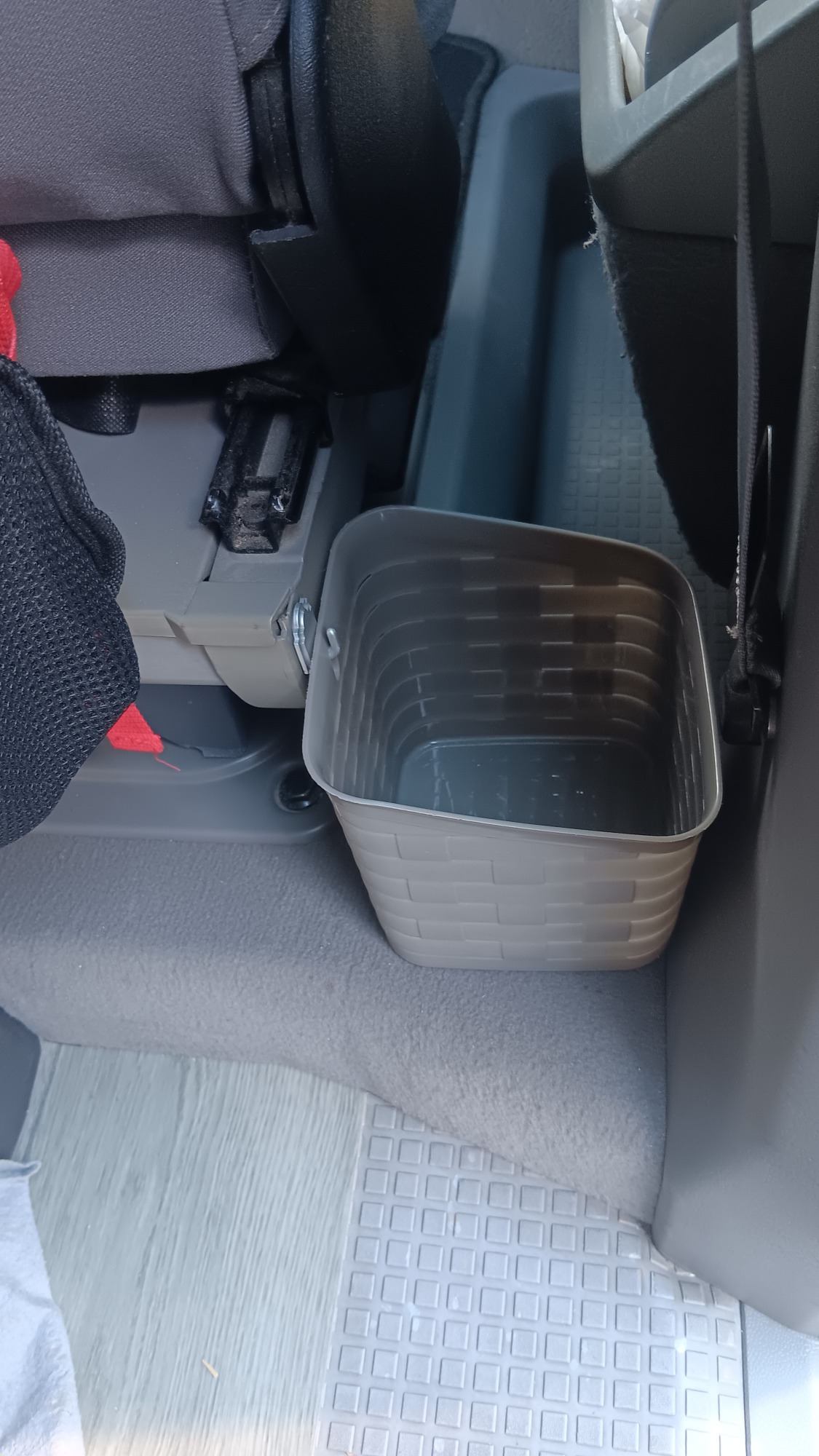

* Cubito para basura o lo que sea

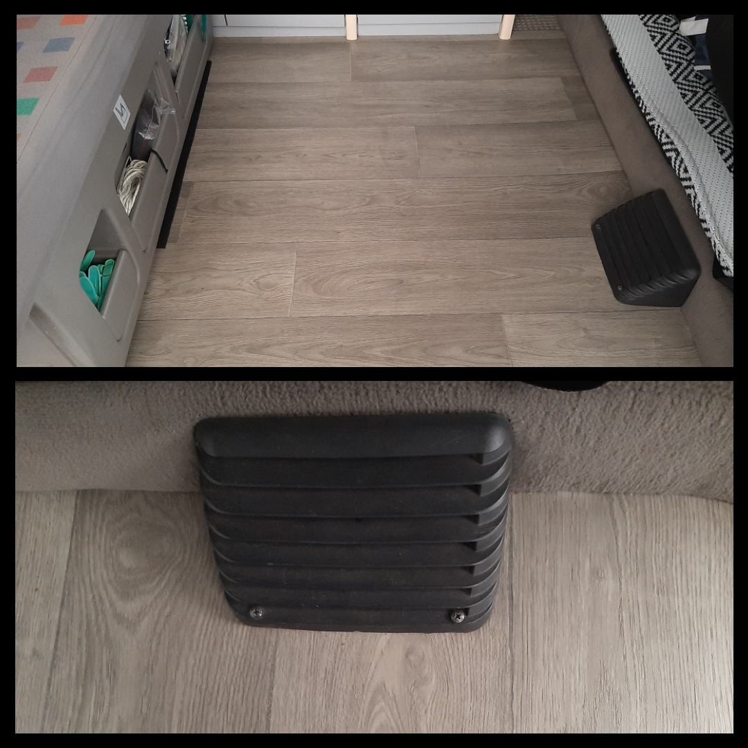

12. Suelo vinílico
Quien no quiera cambiar todo el suelo, merece la pena poner uno vinílico por ser más cómodo que el suelo original. Con apurarlo debajo de armarios y en la parte delantera y engancharlo con los tornillos de la salida del aire ya queda bien sujeto. Meterlo debajo del asiento trasero según se tenga cama montada o no y dejar libre los carriles para el asiento.
Y una alfombra pequeñita (se ve la punta debajo del asiento) para que sea más calentito al levantarse.

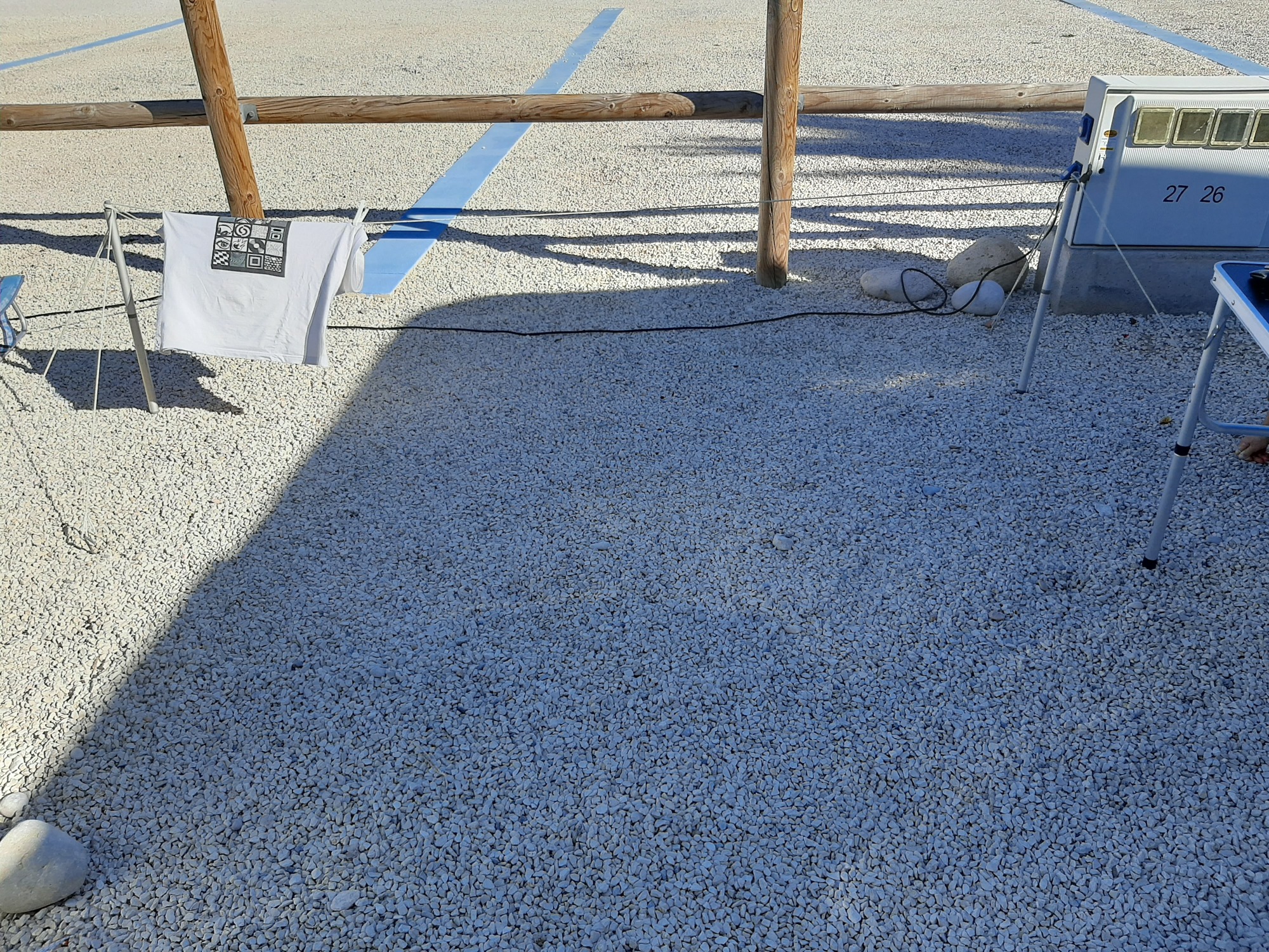

13. Tendedero si no tienes nada donde colgar
Es verdad que la cuerda para tender se puede colocar en portabicis, retrovisores, puerta, mesa que dejemos fuera,... pero una vez estuvimos en una parcela sin árboles ni nada de nada e íbamos a salir con la furgo.
Pues pasando la cuerda ida y vuelta por 3 piquetas y un palo (en este caso una pata plegable que utilizamos para varias cosas) y lo mismo en el otro palo (en éste con 2 piquetas es suficiente) queda bien y es válido para tender algo.

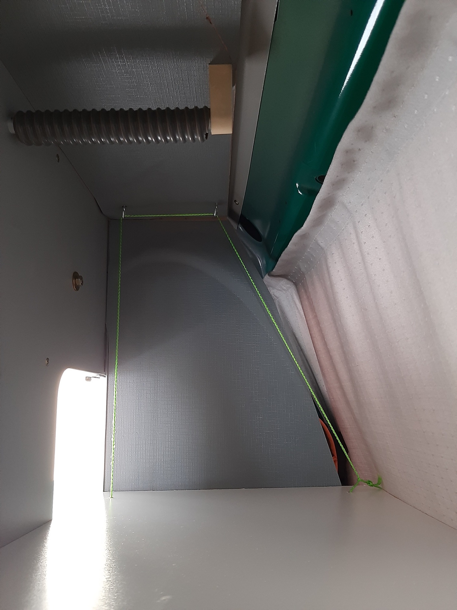

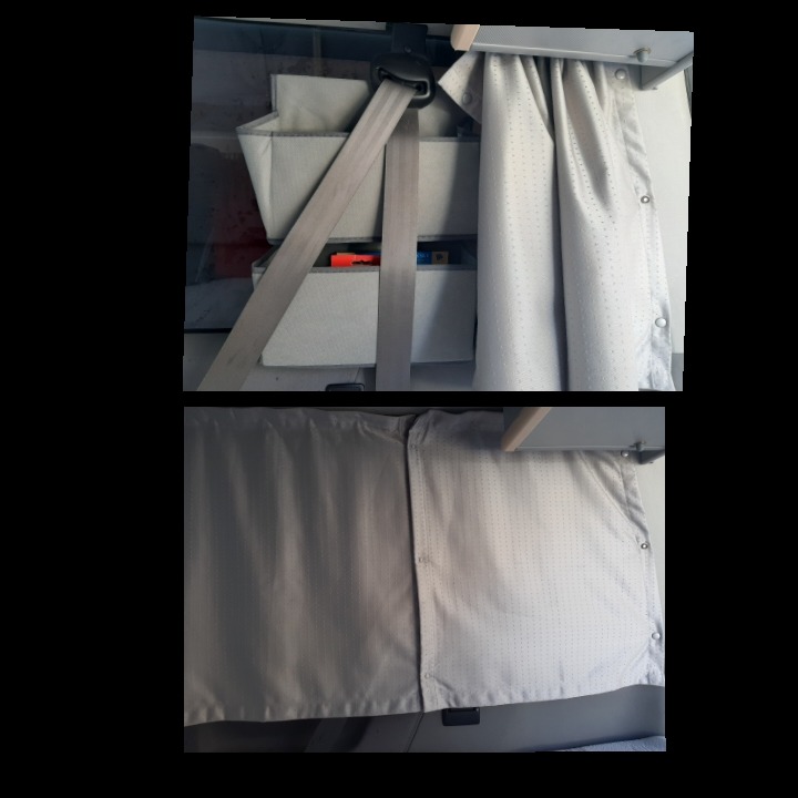

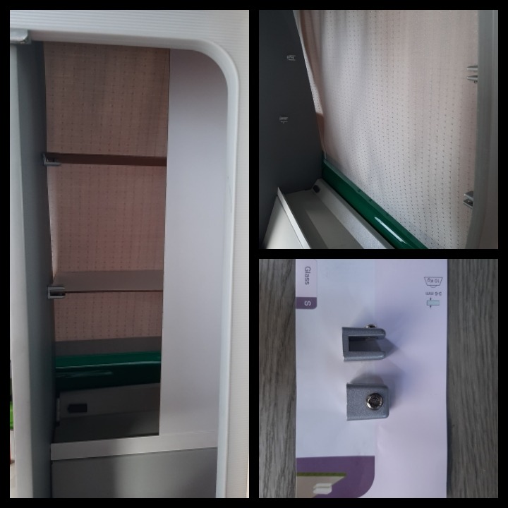

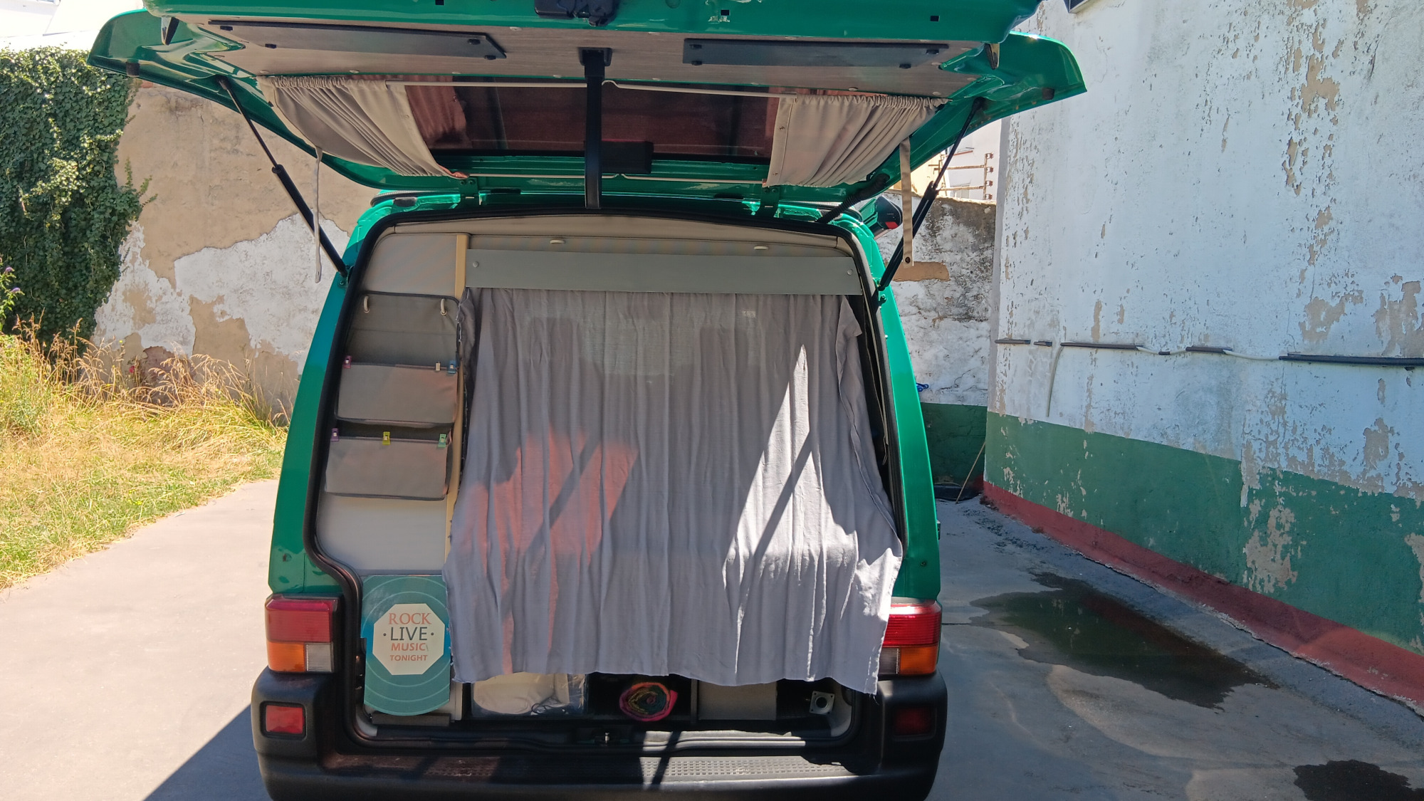

14. Cortina separar habitáculo - cabina
No es la solución perfecta, pero la misma cortina delantera para la cabina se puede colocar aprovechando los mismos broches.
No cubre hasta abajo del todo.
La parte de arriba se puede enganchar con una pinza o gancho en el tablero de la cama de arriba, pero al final le he puesto un corchete y asó aprovechar el que ya tiene la propia cortina
MARZO 2025
La idea, sin hacer aun, es ponerle un enganche como el que ya trae la cortina en la base de la cama.

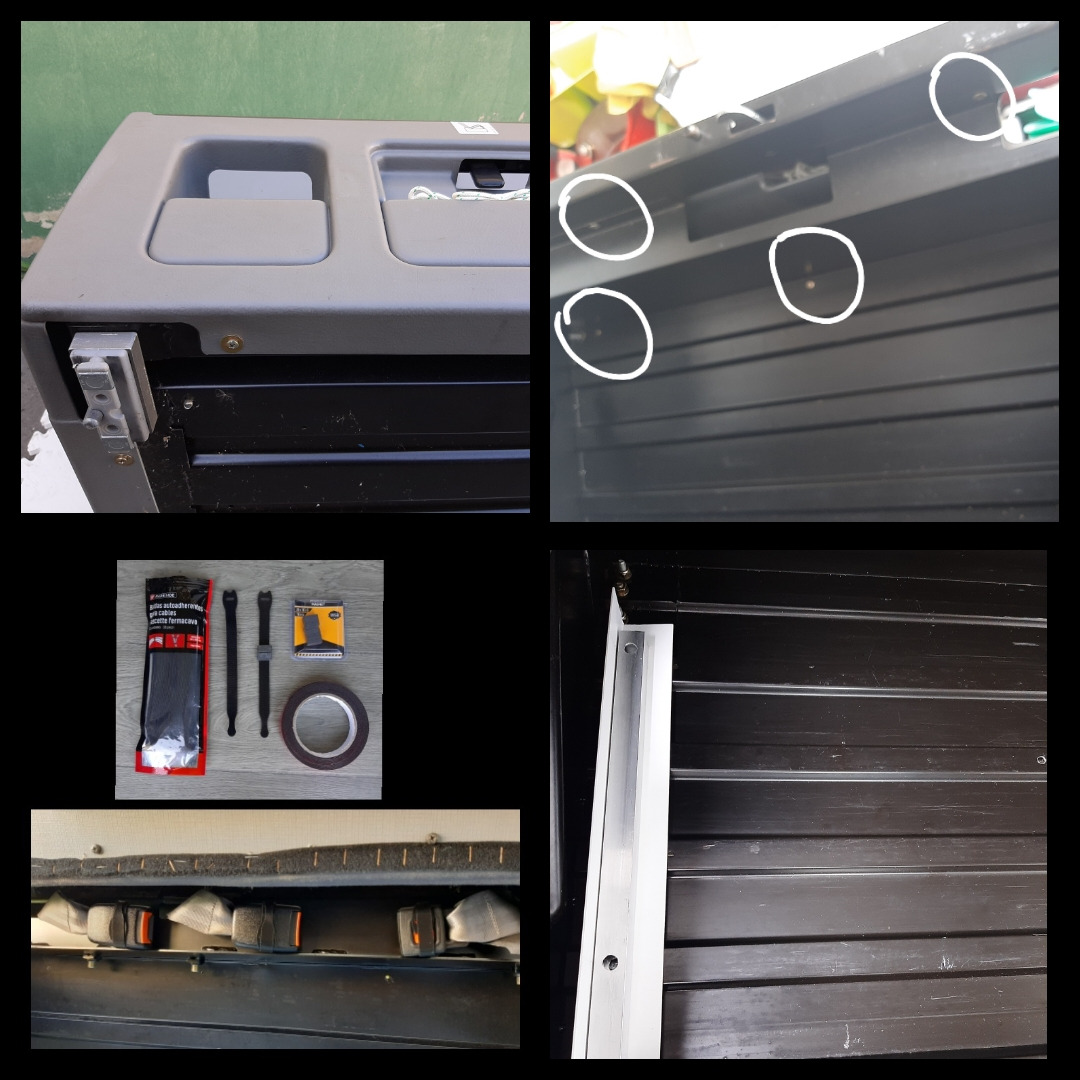

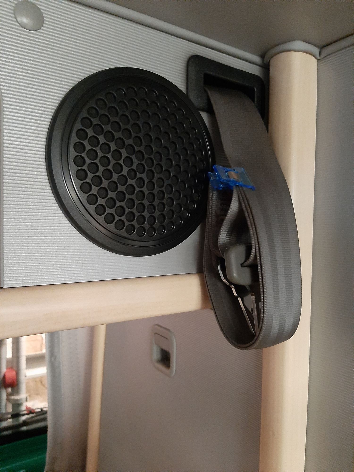

Ese cinto que siempre queda suelto con la cama montada, doblarlo varias veces y engancharlo con una pincita
MARZO 2025
Ahora lo llevo así o en un bolsillo del bolsillero que hay para esa pared

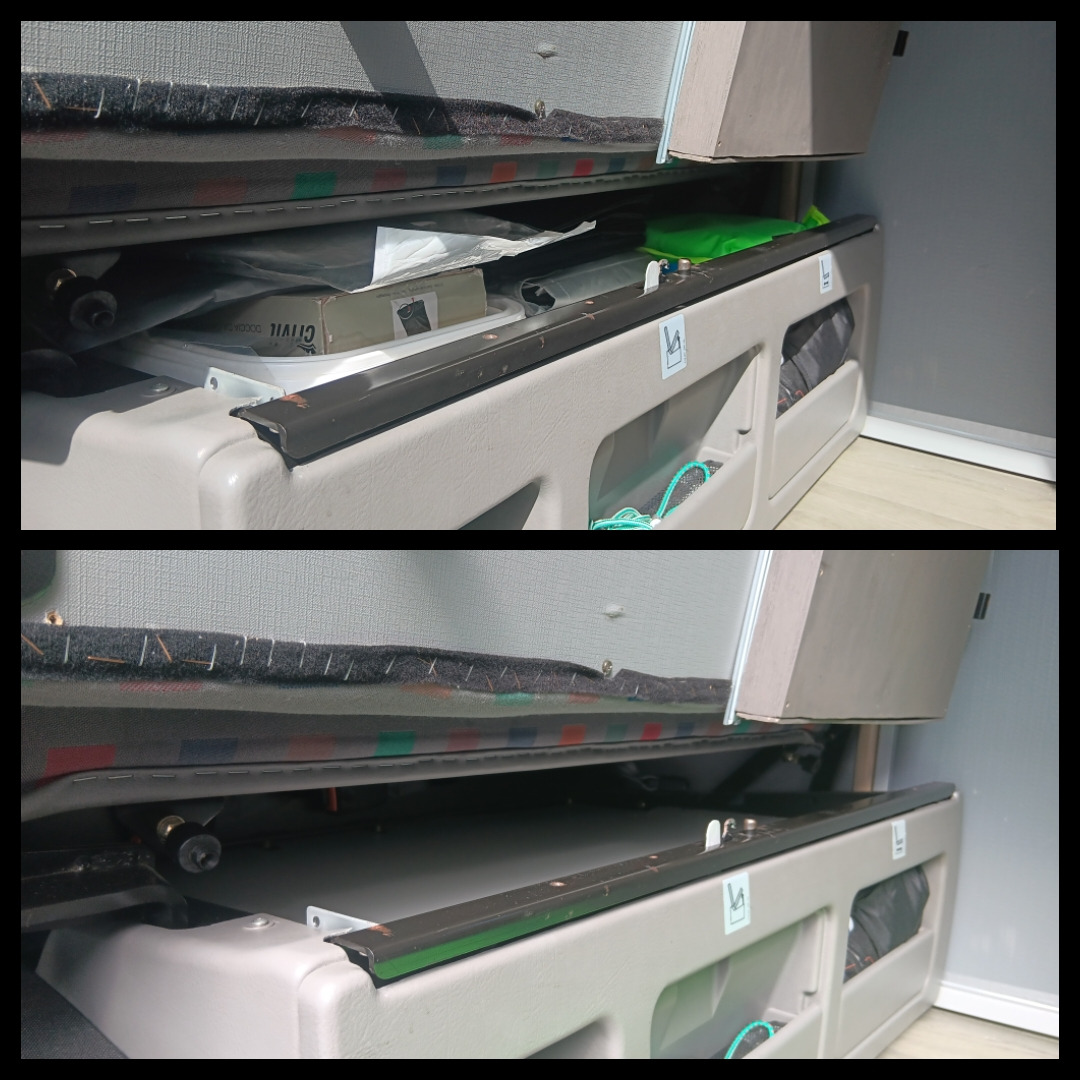

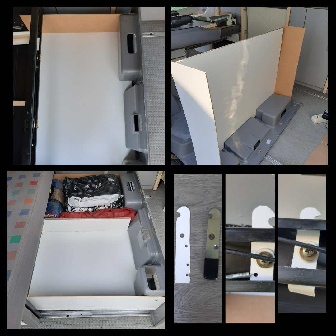

Pongo aquí resumen, más detalles en el propio tema
https://www.furgovw.org/foro/index.php?topic=369828.msg4676798#msg4676798
Había visto algún brico así y otros con guías. Lo he hecho sin guías por simple y ver si así sirve, y parece que sí 😁😁. Además otro tema importante es que aparte de algún agujero y cortar la parte superior del frontal, todo es "reversible".
Partimos del hecho que siempre llevamos la cama montada con un toper de 7cm encima, por lo que la facilidad y el ángulo de apertura del asiento es limitado. Se cogen bien las cosas que están encima del montón de lo que está metido en el arcón. Pero si hay que buscar algo entonces es casi imposible, sobretodo nosotros que aquí llevaremos algunas cosas y ropa.
Se pierde un poco de capacidad de almacenamiento sin cortar con radial la parte superior e inferior de la estructura del asiento, pero lo he preferido así (MODIFICADO Y MEJORADO)
Pasos:
(escribo y después pongo alguna foto para simplificar)
1. sacar el asiento, imprescindible para quitar el frontal. No es necesario quitar el respaldo pero sí la bajera
2. quitar los remaches (5) y así quitamos la estructura que "cierra" el arcón
3. un perfil (52*52mm) para hacer de tope y un tubo de aluminio (24-24mm) para salvar la parte inferior de la estructura, lo que no quiero cortar y el espacio que "se pierde" (entrecomillo pq quedan aprox 2cm que algo de puede meter)
4. he quitado cierre de enganche a la bajera del asiento y el de los tensores para bloquear/mover la propia estructura. Al final, éste último no lo pongo, y para el enganche he hecho una copia para que sea más fácil doblarla.
5. hacer el cajón, base de 83*58cm. Si leéis el tema donde lo explico, empecé con 84 cm pero me di cuenta que era 1 cm más de largo del que corresponde (ese cm que corresponde al tablero del cierre trasero del cajón 🤦‍♂️) es el motivo por el que no quedaba bien como se ve en alguna foto que he dejado en el tema, la razón es que el frontal no "hace 90 grados" respecto el suelo.
Los laterales son de 18 cm de alto, pero algún cm más se puede hacer.
6. para no hacer también algunas aperturas en la trasera para las hebillas de los cintos que quedan colgadas, la solución final (lnuk 😉) engancharlas con un imán a la estructura

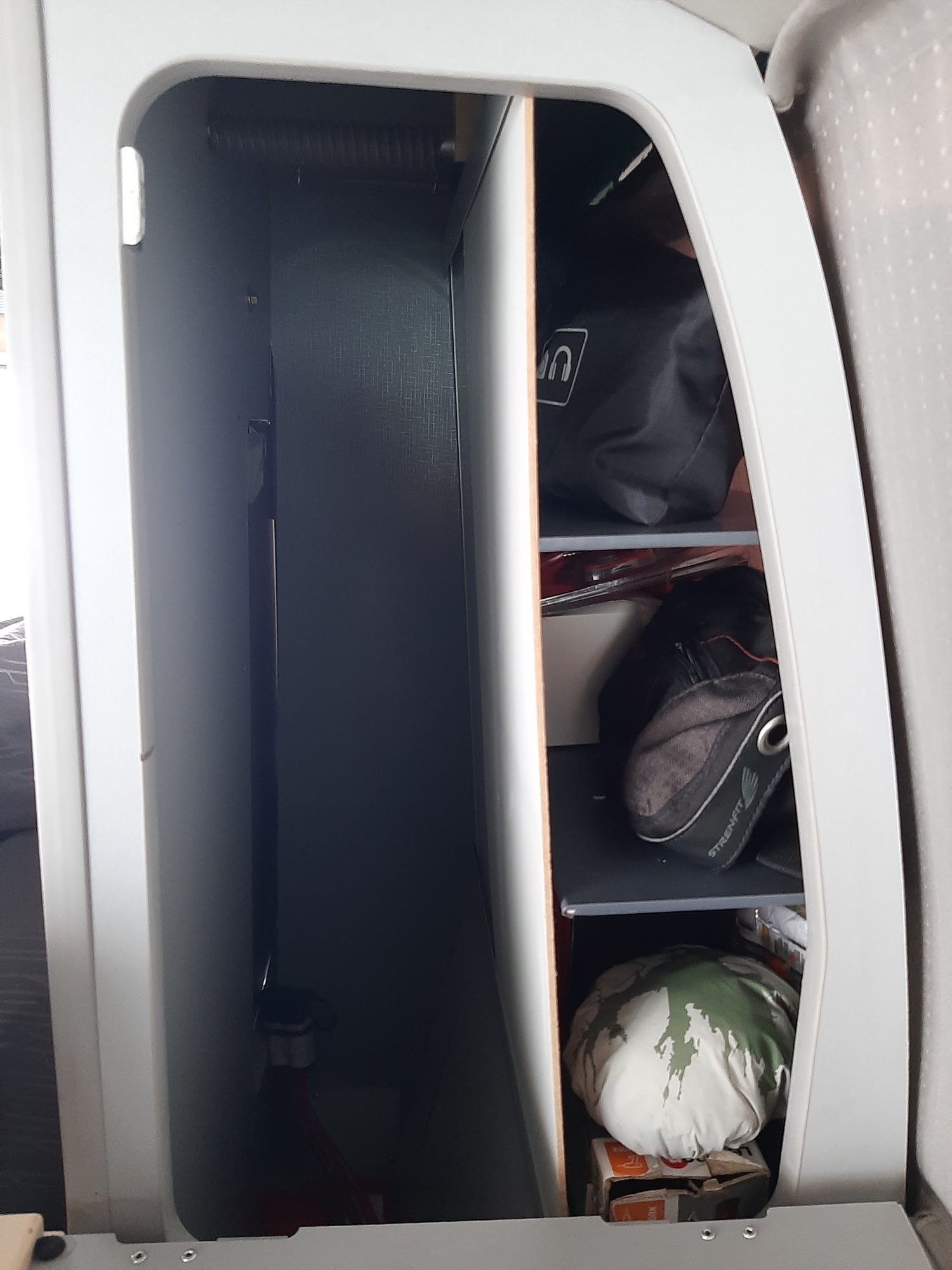

[/b][/b]
Al final me quedo con estanterías y barra.
Resumo el tema que tengo abierto al respecto
https://www.furgovw.org/foro/index.php?topic=371228.msg4693274#msg4693274
Son varias opciones de "quita y pon" según se lleve ropa colgada o no.
1. Sin ropa colgada. Estantería inferior apoyada en abatible donde está el depósito y un par de escuadras en el lado de la cama. Estantería superior con unas cuerditas, unos cierres de cable de bici y colgando de unos ganchos atornillados arriba
2. Con ropa colgada, la mayoría de las veces, pq las camisas y la chupa van colgadas sí o sí porque es una blasfemia doblarlas 🤣😂🤣. Un panel de 3 mm apoyado en el colgador y abajo como tope un perfil y un par de estanterías simplemente enganchados con un par de soportes para cosas de poco peso (ropa interior, camisetas a lo Kondo, ...).
** Al ver que el panel "separador" no va enganchado y se aguanta, me he dado cuenta que se puede mover, deslizar, entonces seguramente ponga otro junto, y así el que ahora está lo podré traer hasta la nevera, para "cerrarlo" mejor
MARZO 2025
De las varias posibilidades, me quedo con colgante para 3 perchas y todo lo que cabe en esas estanterías.

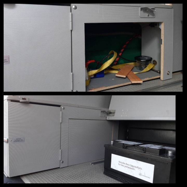

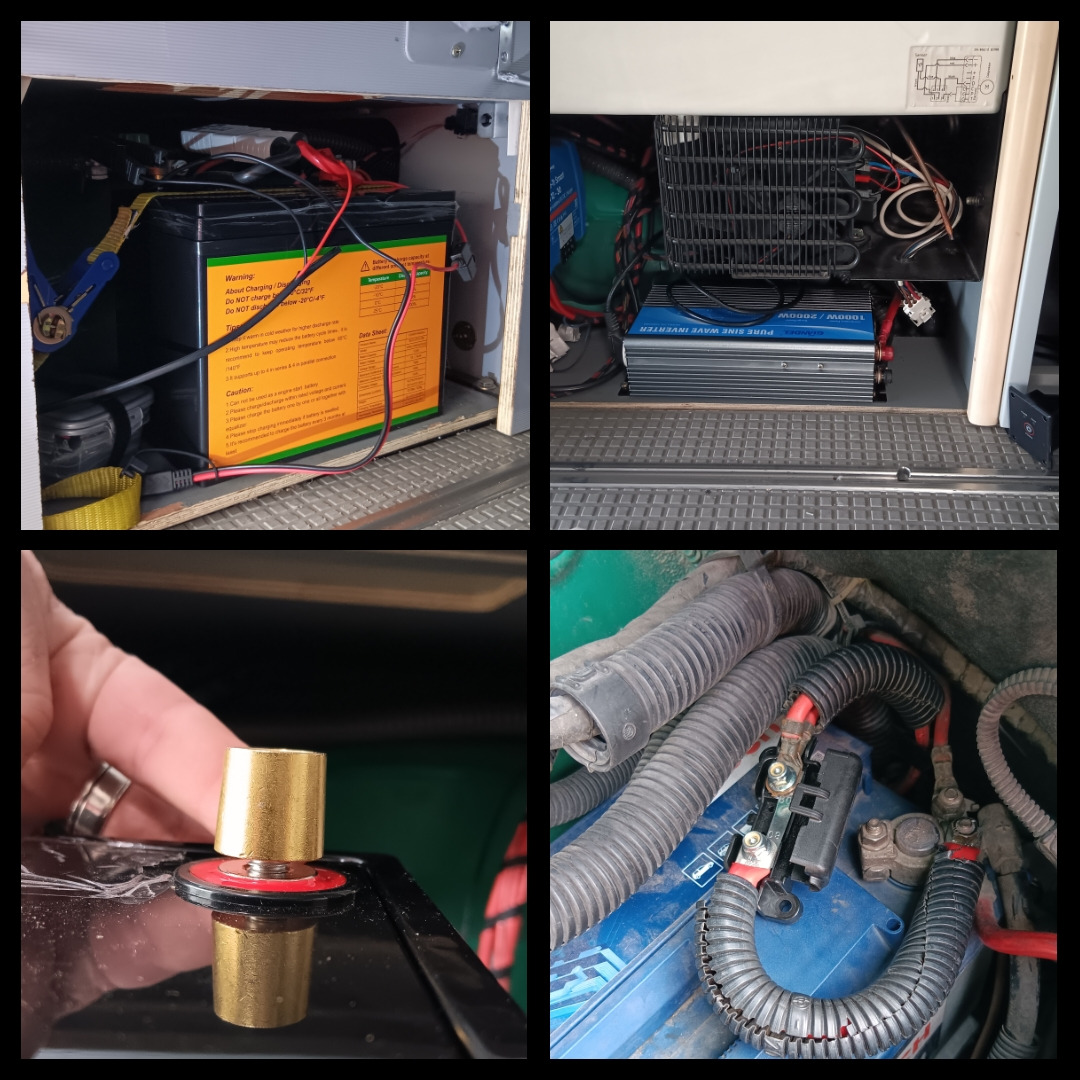

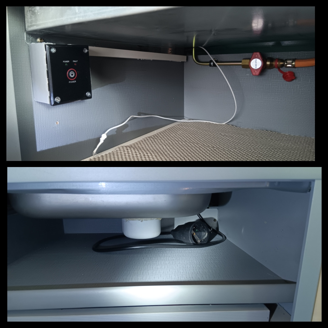

Después de un analisis general de lo que necesito y uso para la batería auxiliar he decidido hacer esta puerta. No exactamente puerta porque no le pongo ni bisagras ni cierre, solo quitar y ponerlo con un par de "cierre" de imán.
El motivo es que como no tengo acceso a cargarla en garaje, cada vez que sea necesario (no redundo en este tema tantas veces tratado) la subiré a casa a cargar. y por el rollo de tener que quitar la cama para abrir del todo, he hecho esta apertura.
Otros motivos son que también tengo una placa solar portatil y un inversor que no quiere dejar instalado. Ambas cosas van con pinzas entonces también necesitaba tener fácil acceso a la batería para poner las pinzas.
Dependiendo de la calidad de la sierra de calar que tengáis, la mía mala 😫😫, hice con cuter con la guía donde cortar y así evitar que salte la parte bonita del tablero.
MARZO 2025
Lo volvería a hacer, aunque ahora con batería de litio ya no es tan necesario para sacar la batería. Pero sigue siendo útil para desmontar lo menos posible al hacer cualquier cosa en la batería. Y además ahora me vale porque he dejado un conector suelto para conectar el cargador de litio (no "sirve" en original)

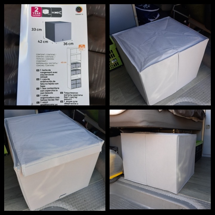

Después de mucha búsqueda de una caja de tela como funda del potti encontré ésta en LeroyMerlin creo que por 6,99 eur. Y gris, lo que ya es 😍😍
El potti se puede "meter", pero como entonces para moverlo se arrastra sobre la parte inferior de la caja e podría romper, lo que hacemos es "tapar" el potti y así se desliza mejor

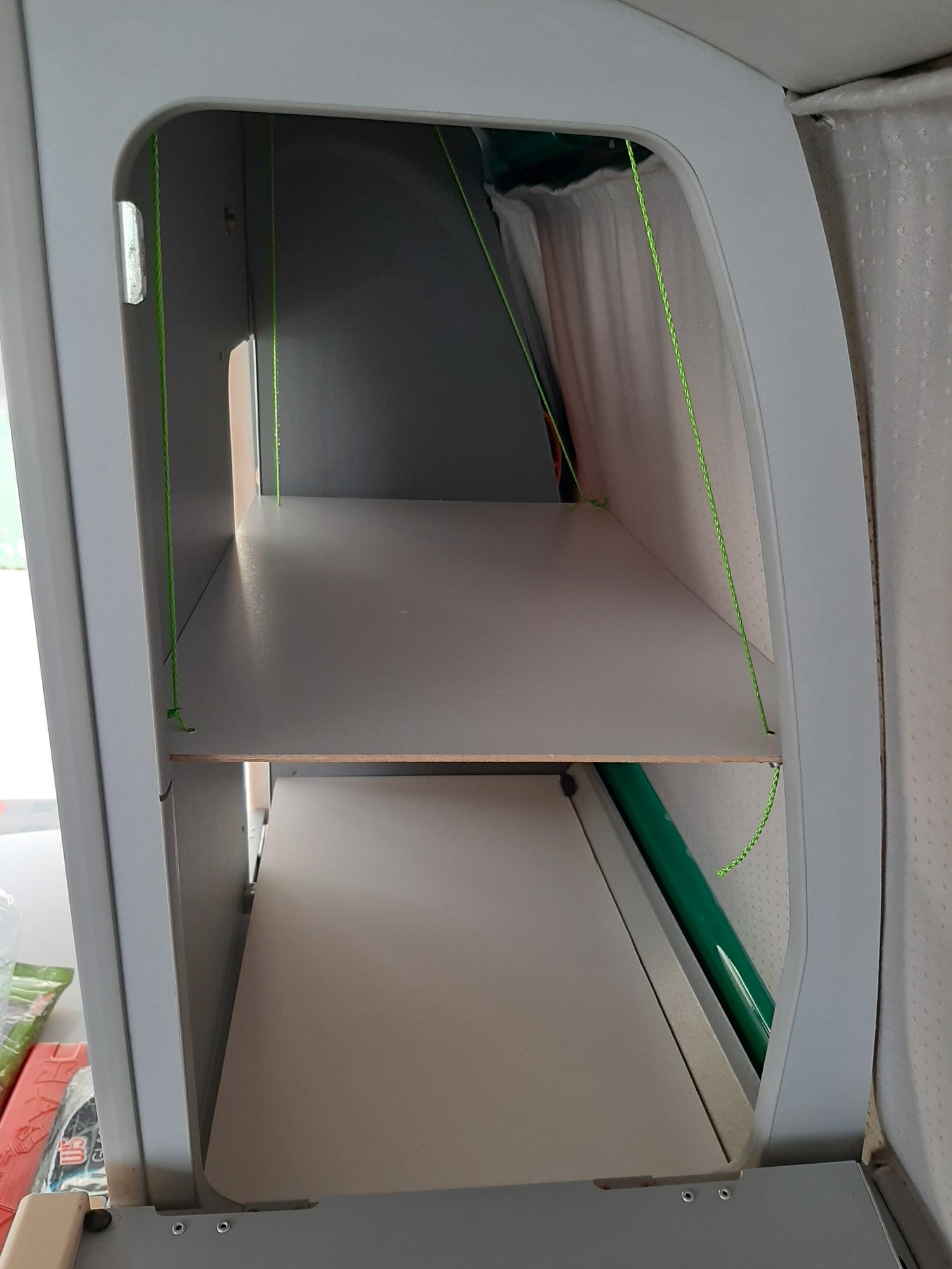

21. Puertas correderas armario cocina California T4
[/b][/b][/b][/b][/b][/b][/b][/b]
Placa polipropileno de 1x1m de 10,8mm de grosor (32 eur en leroyMerlin)
Rodamientos (son de ventana) de 11mm de grosor
Perfil pvc en L gris 20x30mm
Perfil pvc negro en U de 8x15mm
Listón madera aprox 9x30mm
Tornillos, Loctite, cinta, ...
Las medidas del armario son 85,5x69cm
1, Quitar embellecedor central. Solo está pegado así que no hace falta cortarlo. Lo que sí hay que cortar es lo que sobresale para coincidir con el canal que tiene el propio embellecedor.
2, La placa, al ser plástico nube de abeja, se corta más o menos fácil. Yo con cúter, aunque no me quedó perfectamente recto el corte  :'(  :'(  Por eso y para tapar el canto de la puerta he puesto cinta.
3, Hacer unos huecos para encastrar los rodamientos a la placa/puerta.
Al principio puse cinta para taparlo, pero no quedaba bien, así que puse una lámina de pvc de 15mm con alguna gotita de loctite y encima cinta rodeando la puerta. Es lo que más temo que se vaya soltando.
Abajo 2 rodamientos por puerta y arriba puse solo 1 pensando que sería suficiente, pero sobretodo porque una placa/puerta no estaba muy recta, he acabado poniendo 2 rodamientos también arriba.
4, (Empecé poniendo primera la parte de arriba, pero me costó poner la de abajo, así que mejor empezar con la de abajo)
No quise atornillarlo al suelo para poder quitar el suelo vinílico sin necesidad de desmontar puertas. Poner listón de abajo (ya con el perfil U) y atornillarlo al tope del armario. Colocar las puertas, y poner el listón de arriba (también con perfil atornillado) y "apretar" hacia abajo un poco para que no se descarrilen las puertas. Se han hecho antes los agujeros en el listón o dejar los tornillos para marcar dónde irá atornillado a los topes del armario. No pegarlo totalmente al carril de la mesa interior, dejar 1 o 2 mm para meter el perfil el L.
5, Poner el perfil de arriba sin nada más y el de abajo con un tornillo de 10mm ya lo "pilla" por abajo y queda enganchado.  "por encima" poner los mismos perfiles en vertical. Al ponerlo así, el perfil horizontal de arriba queda sujeto. Los horizontales con la parte de 30mm a la vista para tapar más. Los verticales con la de 20mm para poder abrir el cajón. Y estos perfiles verticales se atornillan a los embellecedores verticales del armario. En el izquierdo, mismos tornillos y agujeros que lo enganchan al armario de la nevera.
6, Al final he puesto tiradores de embutir (Bricodepot). No los he puesto simétricamente sino como me parece más cómodo para abrir las puertas: puerta izquierda un poco más arriba de cómo queda la cama (además llevo un topper) y puerta derecha un poco más arriba de la mitad.
Quedo pendiente de algún tipo de imán en el canto de las puertas para mantenerlas cerradas, aunque voy a esperar a ver si se abren solas o no.
Al final es todo "reversible" en el sentido que no se notaría prácticamente si se vuelve a poner las originales.
En la parte de la izquierda, he puesto una estantería más para solo dejar un hueco de la parte que queda "tapada" por la cama y ahí meter una placa eléctrica u otra cosa que se utilice menos veces.

Al poner ruedas en las puertas arriba y abajo, a veces descarrilaba porque rodaban "sobre" el perfil. he cambiado y ahora los perfiles solo sirven de carril. he tenido que bajar un poco el marco superior pero casi ni se nota.
En el material de las puertas, marcos, ... es donde hay muchas posibilidades de qué usar.
Al final dejo polipropileno porque no pesa, aunque el grosor de cada puerta hace que el marco sobresalga ligeramente y tenga que ir con destreza cuando pongo la mesita interior (no la origjnal, punto 3) porque va justa.
22. Placa solar plegable (quita y pon) en techo elevable california T4 [/b][/b][/b][/b][/b][/b][/b][/b][/b][/b]
Pongo un par de fotos para que se vea la idea, y copio hilo para más detalle
https://www.furgovw.org/foro/index.php?topic=378897.msg4768207#msg4768207
MARZO 2025
El problema era que como los ganchos de un lado estaban sujetos a la misma placa, a veces guardarla era un poco incómodo.
Pero una vez que la idea me gustaba, he hecho otra sujeción que sea más discreta, útil, y a la vez se pueda quitar y poner pero solo con el techo abierto. Y también que se pueda circular y no se mueva: mismo cierre con candado en un lado y solo un gancho en el otro.

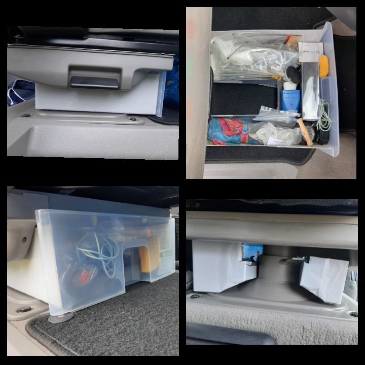

23. Cajón bajo asiento giratorio
Foto final e hilo para más detalle.
https://www.furgovw.org/foro/index.php?topic=378938.0
MARZO 2025
Lo volvería a hacer, caben unas cuantas cosas pequeñas bien guardaditas
24. Mesita exterior en mueble trasero
Enlace al hilo donde lo empecé
https://www.furgovw.org/foro/index.php?topic=381338.new#new
MARZO 2025
La de veces que la hemos utilizado para colocar las cosas de las comidas y sobretodo los desayunos con calma.
En todos los viajes que hacemos, el tiempo que sea y paremos donde paremos, siempre llevamos estas 3 sillas para todo. La única diferencia es cuáles y cuánto tiempo las sacamos según sea parar y dormir (y desayunar en la mesita exterior) en un FP, en una área o en un camping.
Cuando estamos en FP y queremos sacarlas para desayunar (básico), el tener que sacarlas del maletero no es problema, pero como siempre se llevan cosas encima ya es un poco más lío.
Como siempre le estoy dando vueltas a cualquier mejora, siempre según el uso que cada uno haga de la furgo, quería algo que a la vez sea de quita y pon.
Pues la idea ha sido poner como una estantería a la altura que entran justo la mesa y las sillas, para que se saquen y se metan sin tener que mover nada de lo que va encima. Además, por lo dicho antes, a veces van al final del maletero, entonces la solución ha sido ponerle unos cerrojos a la madera/estantería, hacer dos agujeros a cada lado a la misma medida para que sirvan para ambas situaciones. Y los cerrojos en plan embutidos en la madera, para que el propio cerrojo no moleste para deslizar cosas ni perder esos cm que ocupa el cerrojo.
Y si mesa y sillas van al fondo del maletero, como en la parte trasera de los cajones no tengo nada no podía poner el cerrojo ahí, así que he puesto un listón con tornillos a rosca a mano y dentro del asiento trasero otro listón fijo con tuercas clavadas en él. Así puedo quitarlo fácilmente desde el maletero cuando no llevo la mesa y sillas ahí.
MARZO 2025
Muy útil para llevar las cosas no tanto más colocadas, que sí, sino sobretodo para no tener unas encima de otras y tener que sacarlo todo para coger lo que se necesite sin descolocar el resto. Y sobretodo llevando las sillas en esa estantería y el resto en cajas.

27. Cajoncito en asiento- cama
(Viene de punto 3)
Desde hace tiempo he quitado la mesa interior original y la he cambiado por la plegable baja de decathlon, que la utilizo mucho en el exterior porque es más disimulada que una grande
y también para el interior cuando la necesito (punto 3)
Hasta ahora la he llevado debajo del asiento-cama con unos perfiles, pero he decidido hacerle un cajón.
Montar un cajón de madera, darle una mano de pintura y ponerlo en unas guías de cajón. No le pongo cierre delantero porque los cm que sobresale el cajón del asiento al abrirlo no serían suficientes para "sacar" la mesa. Para que no se salga en un frenazo, lo cierro con una goma y le he puesto un pestillo en un lateral.
Las guías no las he llevado hasta al límite delantero del asiento (he dejado unos unos 6 cm) porque así puedo montar el asiento sin tener que quitar este cajoncito.
28. Batería de litio
Aunque cambiar una batería de AGM por otra de litio no tiene mucha sustancia, sí hay varios temas a considerar en este cambio: cargador, relé-booster, cableado,...
Resumen de lo que he hecho:
- batería de litio de 100Ah, con bluetooth (eco-worthy no trae bornes "normales", comprobad la largura del tornillo de los que compréis, con una arandela y algún terminal de algo que conecte ya queda bien apretado);
- cambiar relé por booster (lo he dejado en la misma ubicación);
- he quitado el cargador porque prefiero uno nuevo para litio y en su lugar he colocado el inversor (con control remoto y acceso desde armario izquierdo de debajo del fregadero). El nuevo cargador no lo instalo fijo en la furgo, he dejado unos conectores accesibles para enchufar la batería al cargador cuando lo necesite (los trae el propio cargador).
- el inversor con control remoto para encender en la parte superior izquierda del armario debajo de la cocina, y el cable para electricidad debajo del fregadero
- aunque se quite el cargador, el enchufe interior de 220V funciona cuando conectas electricidad a la toma exterior.
Pongo otros hilos donde he sacado info y se habla del tema.
https://www.furgovw.org/foro/index.php?topic=388668.0
https://www.furgovw.org/foro/index.php?topic=379431.0

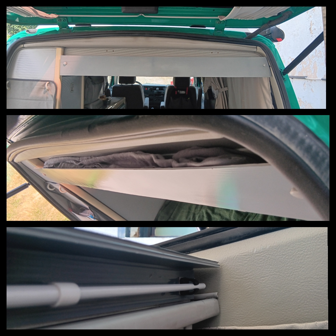

Lo primero que hice fue ésto ...
... pero queriendo que tenga una barra para poder (des)correrla, que no quede puesta tantas veces como no es necesaria y sobretodo guardarla "cerca", he acabado así.
Con una barra extensible, una placa de polipropileno cortada para hacerle esa forma (y así no se ve la barra), un par de tacos de madera para engancharla a la furgo y por debajo un par de ganchos, ya está la cortina para ponerla cuando se necesite, y poder guardarla.
Los cortes a la placa para que se doble mejor hay que hacerles en el lado contrario al que se dobla.
La placa está pintada con spray, color lo más parecido al gris de la furgo que he encontrado.
La cortina es como un fular, no pesa, y en principio no creo necesario enganchar la "caja/cajón" más que en las 2 esquinas.
El fondo de la "caja/cajón" son 3,5cm, aunque podría ser un poco más porque no topa con el freno trasero.
30. "Trastero" en la cama superior. Separador para guardar cosas (no utilizamos esa cama)
Ya que unca dormimos en la cama superior, hace tiempo que le quité los colchones para llevar cosas. Cogiendo la idea de los separadores de cajones, he hecho algo parecido para que las cosas no bailen ahí arriba.
He puesto unos listones de 7 cm de una placa de polipropileno, con cinta adhesiva de doble cara para pegarle unas escuadras que no son más que cortes de un perfil en forma de L, atornillados a la estructura de madera. Ya veremos si con el calor la cinta de despega, pero por ahora así queda.
La parte trasera he puesto un listón de madera con el prolipopileno por si acaso aunque no sé si sería necesario.
La parte trasera la he montado arriba, tumbado, y la parte delantera la he sacado y montado fuera.
La forma depende de lo que se quiera llevar ahí. Yo: alfombra de suelo, mesa grande, placa solar, silla de playa, cortinas para cerrar el toldo, cortina delantera y oscurecedores. Y algo de hueco aun me queda.
Los cortes en las esquinas delanteras de los separadores es porque al levantarla, daría en el propio techo. Si algo ocupa la parte fija trasera y la elevable, no hacer el hueco justo porque al levantar la estructura, necesita más distancia.

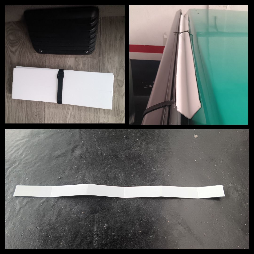

31. Rain guard casero
El año pasado probé un par de veces un perfil en L (5*5cm) como rain guard y me funcionó bastante bien. Lo ponía y quitaba cuando lo necesitase. Lo malo es que no era muy cómodo llevarlo en la furgo. El problema es que un día no lo quité por la noche, no me di cuenta por la mañana y en el viaje pues en algún sitio se caería 🤦
Entonces, pensando en hacerlo más portátil, he tenido 2 ideas. Ya contaré cuál es mejor, si es que sirve alguna 😆
1. De la placa de prolipopileno que me ha sobrado del separador de la cama superior (brico 30) he cortado un tramo de 10cm y le he "cortado" solo un lado para que se pueda doblar y dejarlo en forma de L en el toldo. A la vez, doblarlo cada 30 cm y así queda plegado y no ocupa nada.
2. Partiendo del perfil en L, pensé en poner varios trozos del perfil dentro de como una bolsa de la medida que se quiera tener el rain guard (cosida o pegada), en este caso con una cortina básica de ducha. La idea es colocar un trozo de perfil en L (10 cm), un espacio (16 cm), otro trozo de perfil, ... Así se puede doblar y queda muy plegado.
En esta foto se ve una prueba inicial con cinta aunque no quedaba muy "recta" cuando se plegaba varias veces.
32. Huecos panel portón trasero
Después de años dándoles vueltas a esta idea, he decidido abrir solo los 2 huecos más grandes.
Para aguantar las tapas, pongo foto de las 3 ideas que barajé. Elegí el de tuerca embutida (con un poco de superglue3 para que quede más enganchada al panel) en esas "esquinas" para que no topasen con el portón (excepto uno de los cierres que he tenido que hacer un agujero en el portón para que entre el fondo de la tuerca embutida).
La otra posibilidad de tornillo en el panel la pensé por si sería más fácil para colocar la tapa directamente en los tornillos (al cerrar) que buscar el agujero aguantando la tapa, pero la forma que he hecho no es nada incómoda.
Para cuadrar exactamente los agujeros de panel con tapa, hice una tapa de papel, a trasluz (con el panel sacado) marqué 2 agujeros (diagonal), puse estas 2 tuercas y atornillé la tapa, y así hice los otros 2 agujeros marcando desde la propia tapa.
Las tapas son unas maderas de 5mm pintadas con spray (gris oscuro). Buscaré otro calor más claro o algún vinilo, pero no me parece que quede mal.
Medidas. Los huecos son de 37-19 cm. Están a 6cm del borde del panel. Las "no esquinas" están a 4cm. Y la diagonal del hueco de la derecha es a 26 cm

10.- candado en toldo
tema interesante y al final he conseguido candar el toldo al anclaje. Una forma de antirrobo que me parece más que suficiente
Ya no lo van a tener tan f´cil los amigos de lo ajeno .dedito

Septiembre 02, 2020, 22:12:10 pm #13 Ultima modificación: Septiembre 02, 2020, 22:13:58 pm por alcasa
Cita de: Disidente en Septiembre 02, 2020, 21:27:23 pmhe añadido otro
Buen bricotoldo, ya veo que has cogido carrerilla.
El candado de combinacion, yo lo envolveria en una bolsita transparente, que se vea pero no le entre agua ni suciedad, no sea que se bloqueen los numeros
Disidente
Cita de: alcasa en Septiembre 02, 2020, 22:12:10 pmBuen bricotoldo, ya veo que has cogido carrerilla.
carrerilla 🤣🤣
la verdad que había pensado lo de la lluvia y eso sin concluir solución. pero ya la tengo. gracias
